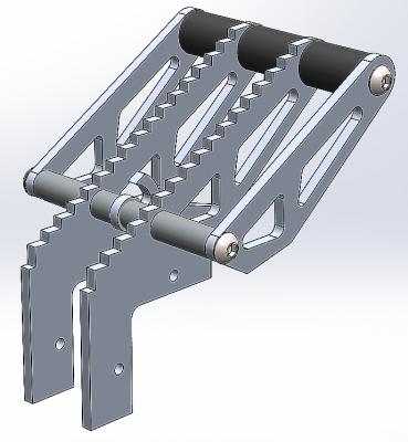

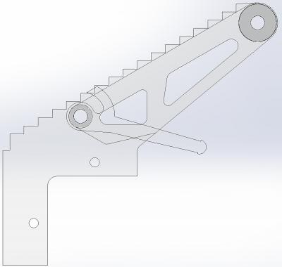

Мне нравится! Вот только нижняя площадка без окон, верхние углы не с радиусом побольше для безопасности, крючка для фиксации руля нет. Ну и там где подшипник полукружье больше сделали или нет не понятно. В общем обсуждали, дальше не моя забота)).

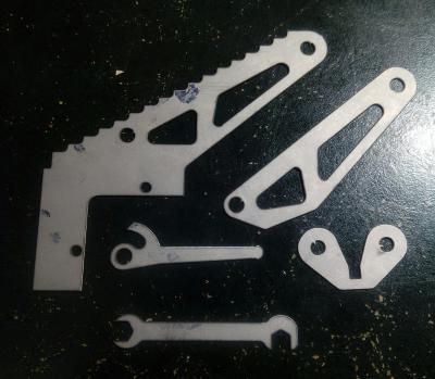

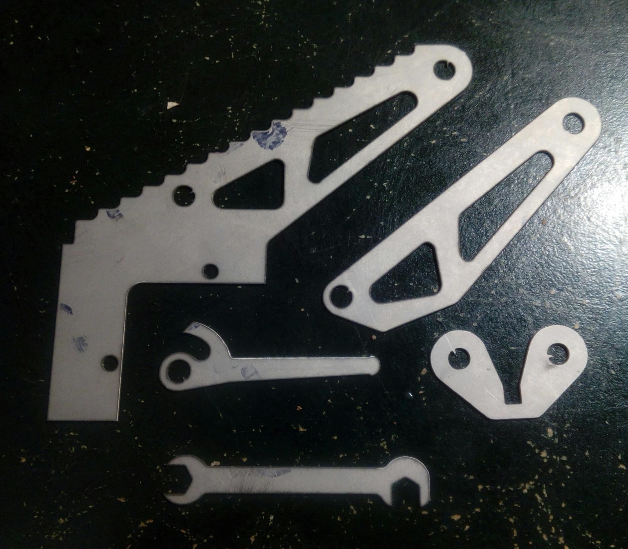

Шаблоны упора Паука и защиты днища из тонкого металла готовы, завтра будет окончательная правка под руль Тандера, позволит крепить его с выносом, постараюсь договорится и насчёт удлиннителя рулевой штанги для высоких ездунов, фиксация будет тогда на верхней оси-ручке переноски. Красивая штука выходит, самому нравится)). Пишем в личку кому надо изделие из титана и нержавеющей стали!
witbk
[user]a.l.e.x.100[/user], так этот упор крепится без радикальных методов? Или все же сверлешка?
