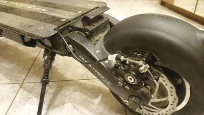

Нет там ничего радикального за исключением рассверливания резьбы по штатному отверстию, всего два, ошибиться невозможно, отверстие само сверло направит, там буквально пара соток снять, и всё. Для перестраховщиков лично соберу без единой царапки, как в швейцарской часовой мастерской)).
Ну или покупайте китай за 20 тыр или упор на болтовой стяжке, сварке, из ржавеющего гвоздилина без фиксации и весом дофига. То что предлагаю это произведение искусства под стоящий того самокат, крепёж и тот будет с ручной подгонкой и марочной нержавейкой. А да, покраска порошок сама по себе не дёшева.
Всего буду делать 5-6 упоров в комплекте с титановой защитой дна. Для которой тоже придётся сверлить, корыто паука сварное, болтов нет. Кто хочет разбитое днище из тонкого дюраля, тому защиту из титана заказывать не нужно)).

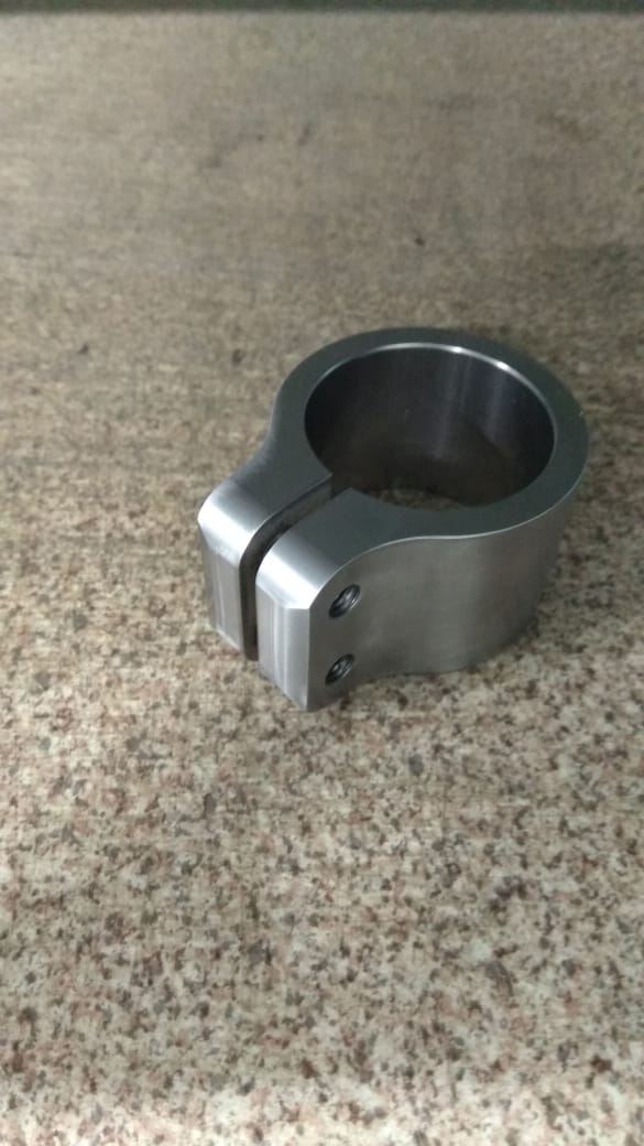

Тогда уж лучше купить два эксцентрика если складывания частые.

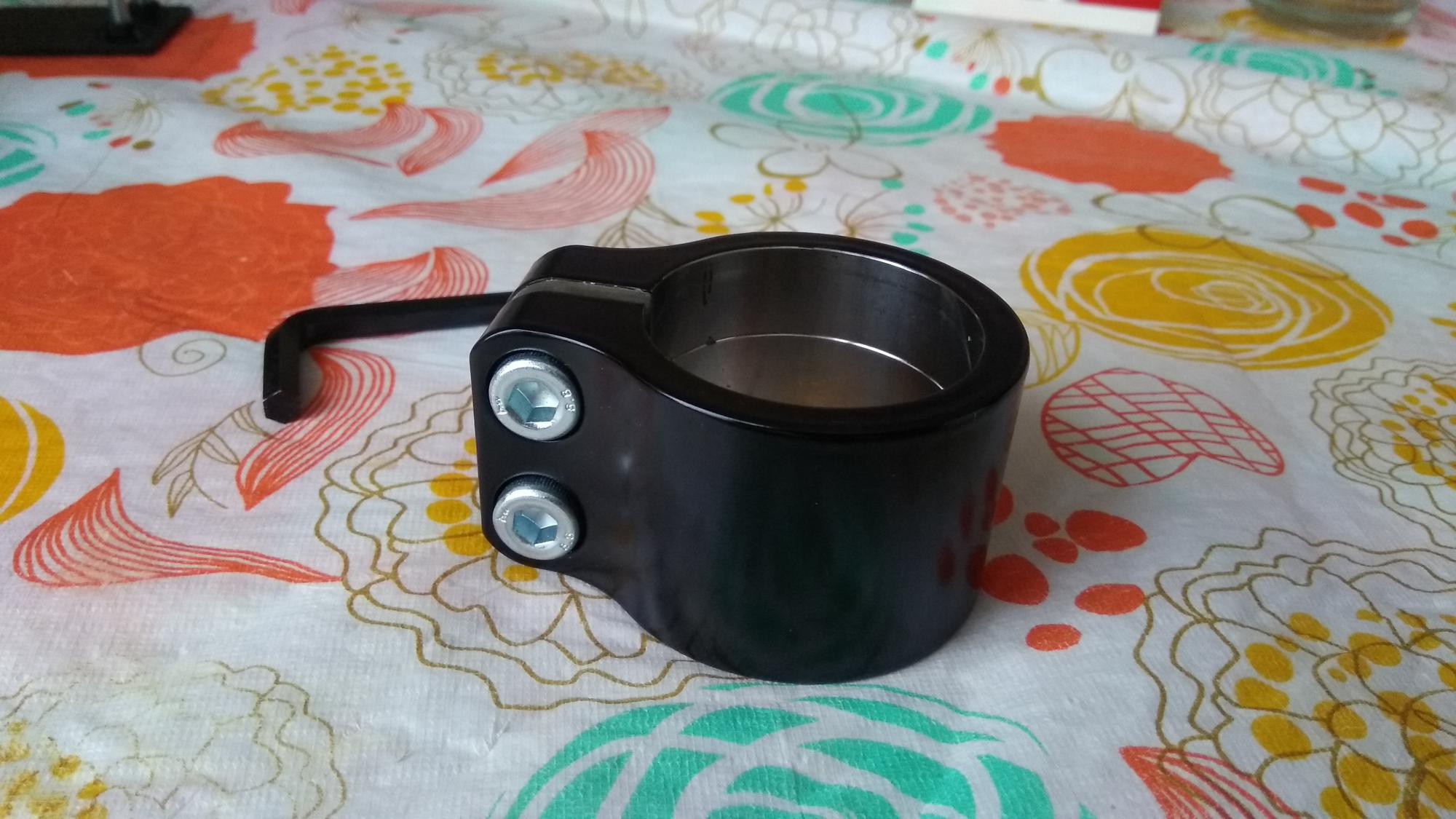

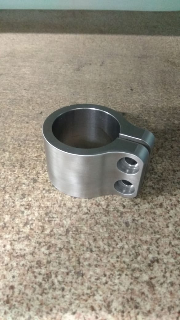

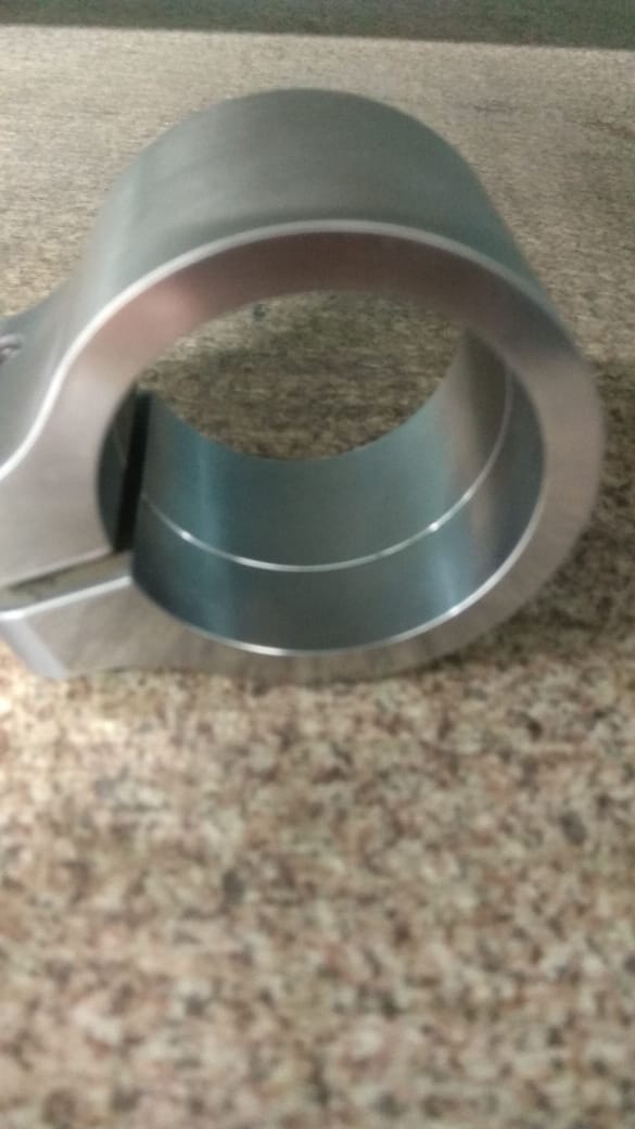

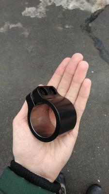

Цитата: grishin от 10 Март 2019 в 22:21
Что бы сложить самокат надо выкрутить болт м6
Хорошо выглядит, не хватает такого хомута. Я б себе такой купил, все равно складываю руль раз в год... Штатный хлипко выглядит - на одном болтике из х. з. чего сделанном.
witbk
[user]Vinden[/user], не нужно это тебе, инженеры минимоторс и так все продумали . Не стоит вмешиваться в конструктив.

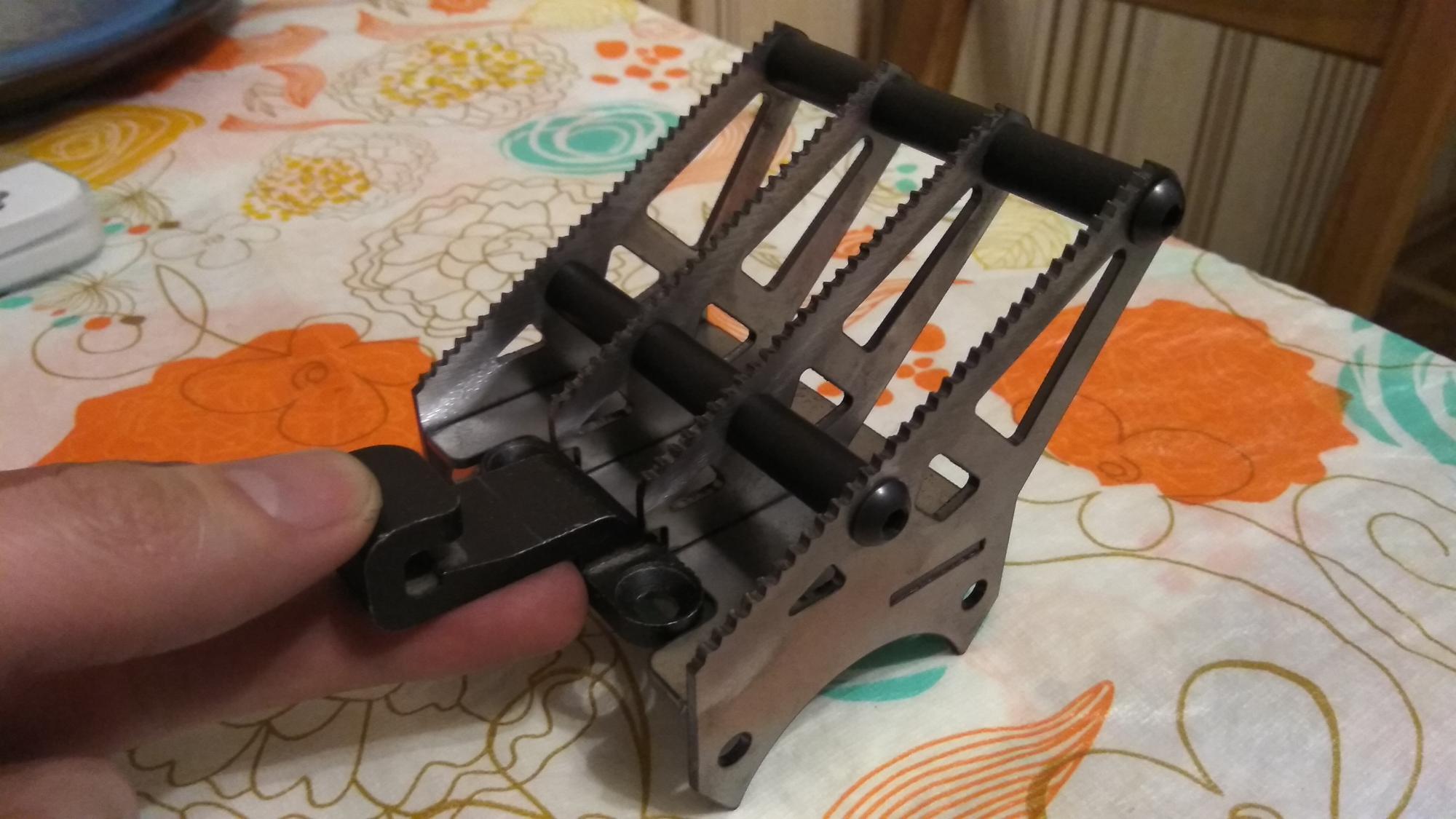

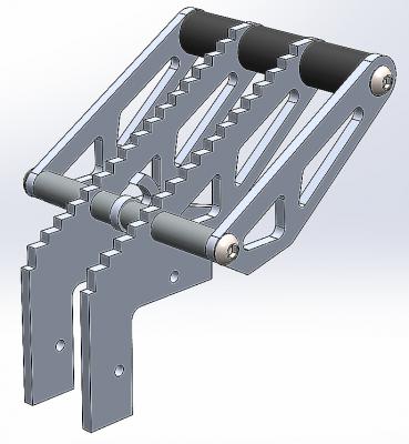

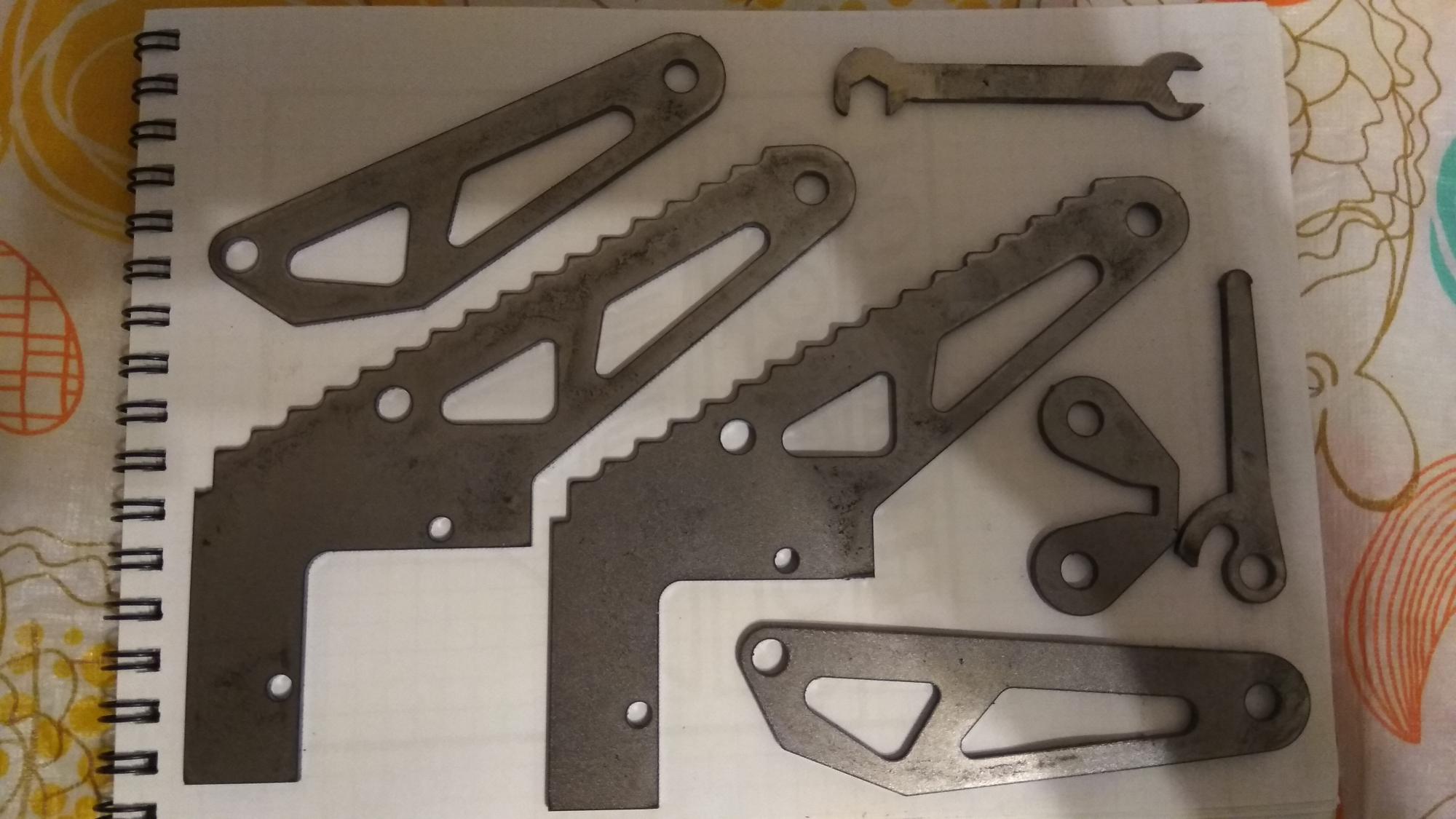

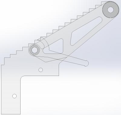

a.l.e.x.100
#699

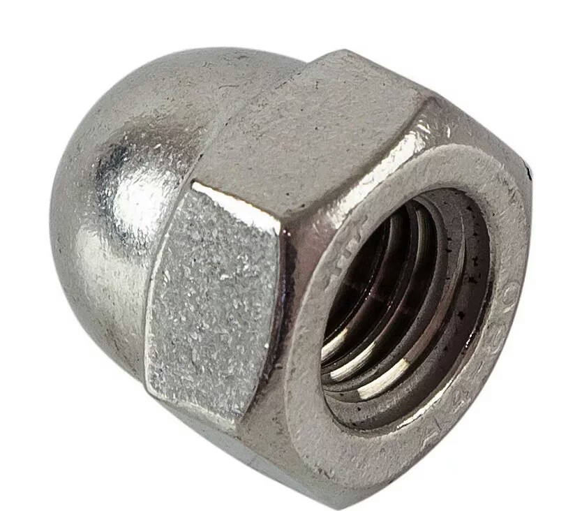

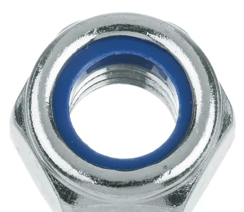

Его просто так не соберёшь)).
1) Надо поснимать рычаги, шайбы, картридж.
2) Высверлить РОВНО резьбу с правой стороны подвески у двух отверстий, верхнего и переднего что ближе к деке сверлом 3.9, чтоб впритирку.
3) Порядок сборки справа- винт, шайба подвески, стенка подвески, гайка м4 без резьбы с пластиковой вставкой, лезвие, гайка с головкой м4
4) Левая сторона-высверливать не надо, поряд тот же но закрутить всё.
Только при сборке справа картридж не забудь вставить)). Сразу поймёшь зачем гайки без резбы и высверливание отверстий подвески и зачем ключ нужен)). Ну если соберешь без высверливаний, нареку Копернфилдом  :-D
Ну а втулки с шпильками, болтами, боковыми лезвиями и крючком думаю знаешь как крепить, допуск минимальный между лезвиями чтоб не царапать краску. ПРОТЯЖКА ТОЛЬКО ПОСЛЕ ПОЛНОЙ СБОРКИ.
Должна получится вот такая хрень с расстояниями между лезвиями порядка 24-25мм.
Гайки м4 двух типов как на снимке. Гайки что с пластиковой вставкой можно заменить на втулки если есть станок.
При самостоятельной конечной сборке локтайт нужен только на коротких втулках где крючок фиксации и гайках с головкой. И не надо локтайт лить литрами)).
Заметил что собираешь без обтяжки резиновым шлангом, минус в том что крючок фиксации потом разболтаться может, а торцы шланга никогда не дадут крючку брямкаться при езде о край подвески)).
И последнее, если и модифицируешь упростишь упор, то нужно понимать что расстояние между лезвиями максимум 25, потому что для пальцев, будет больше- то пятке дискомфортно будет. Так как режешь из стали, боковые лезвия по конструктиву лучше облегчить напрочь, то есть-никаких окон, просто узкая клиновидная полоса металла, или по форме в виде запятой.
Bloody
[user]a.l.e.x.100[/user], если расстояние между 4мя пластинами будет 25мм максимум, + толщина метала, выходит общая ширина упора выходит менее 90мм ? это больно маловато, мне кажется
