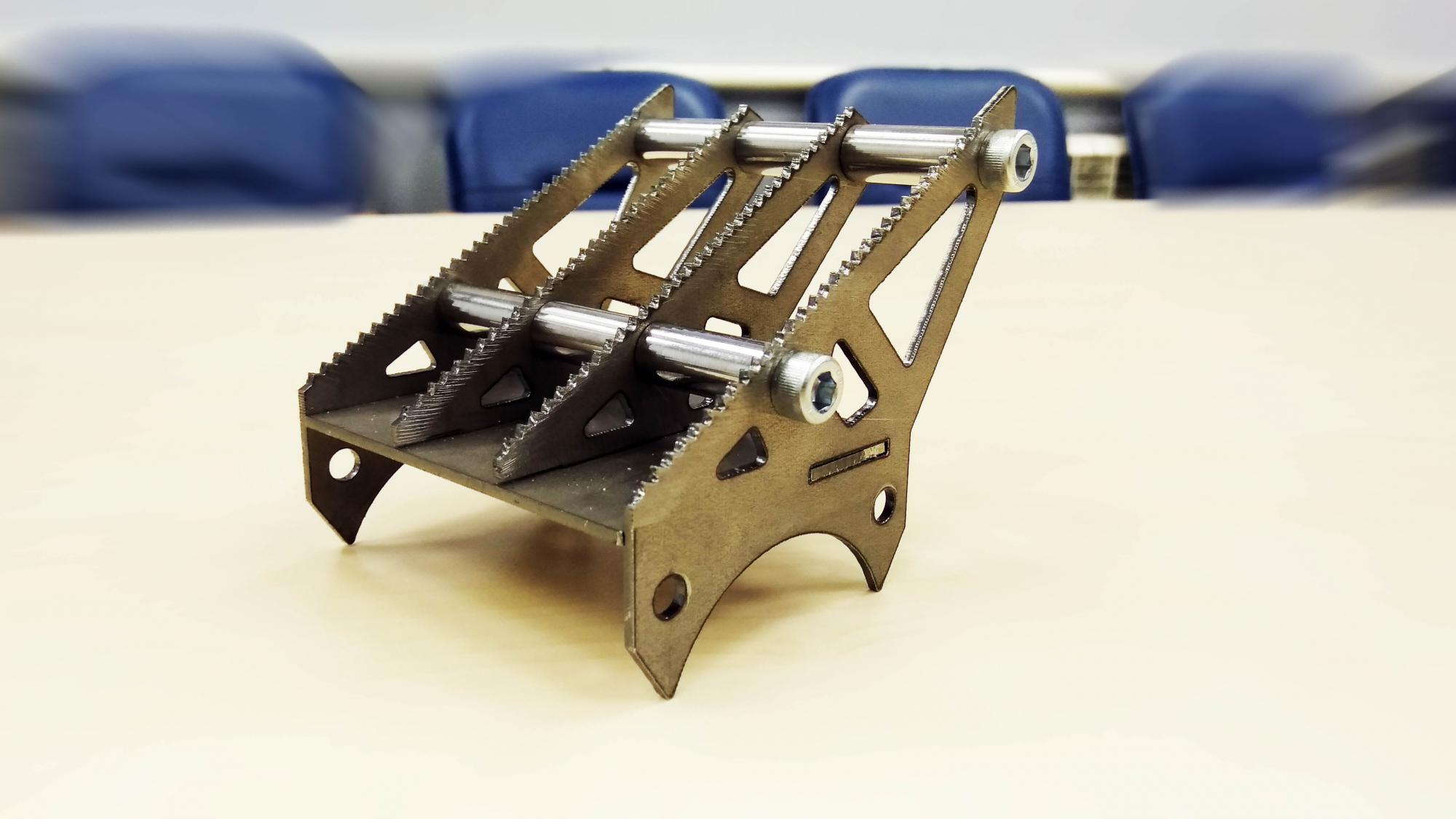

По идеи a.l.e.x.100 и чертежам Романа ;-) был изготовлен Упор под кодовым названием "Зубастик"
Еще будет покраска и новые болты.  :dance: Кто будет фантазировать по поводу шипов? B-) Подходит ко всем моделям кроме Спайдера))

Зубастиком я его и раньше называл)). Действительно название подходит!
Думаю будет не лишним самые верхние углы боковых пластин скруглить чуть больше (и красиво по дизайну, и лучше ручки от грязи с подошвы защищает, примерно радиусом 8мм) и нижнюю площадку сделать скелетного типа (если пластина действительно нужна!). Ну и полукруглый вырез сделать больше радиусом, многие ставят резиновые "сальники" чтоб прикрыть подшипники!
Алексей, браво, отличная работа! :wow:
Ну и напиши как тебе самому по тактильности. Насколько всё удобно, как переносить и т.д? Поделись ощущениями!
grishin
Цитата: a.l.e.x.100 от 20 Фев. 2019 в 14:01Алексей, браво, отличная работа!
Спасибо но всем кто помогал и давал идеи тоже спасибо большое)
Получилось очень приятный упор, поднимать самокат тоже удобно, пока протестировать возможности нет((
Нижняя площадка может и не нужна но мне так больше нравиться))

 [user]a.l.e.x.100[/user], а в чем профит подобной терки? Кедам со временем кирдык не настанет? Стандартная конструкция упора с ручкой от [user]grishin[/user] чем-то уступает? Ее же и протереть тряпкой проще... :bw:
grishin
[user]Vinden[/user] Вы как вообще Дуалтрон то купили с таким подходом к безопасности? вот что меня удивляет...
Цитата: Kzakkttixx от 20 Фев. 2019 в 14:29а в чем профит подобной терки? Кедам со временем кирдык не настанет? Стандартная конструкция упора с ручкой от  grishin чем-то уступает? Ее же и протереть тряпкой проще...
Тут дело не в устарел а в разнообразии, раньше его не было... сейчас уже три разных упора. По поводу кед, я не думаю что сотрется..это на фото может так агрессивно выглядит а в живую он маленький и безобидный совсем :ah:

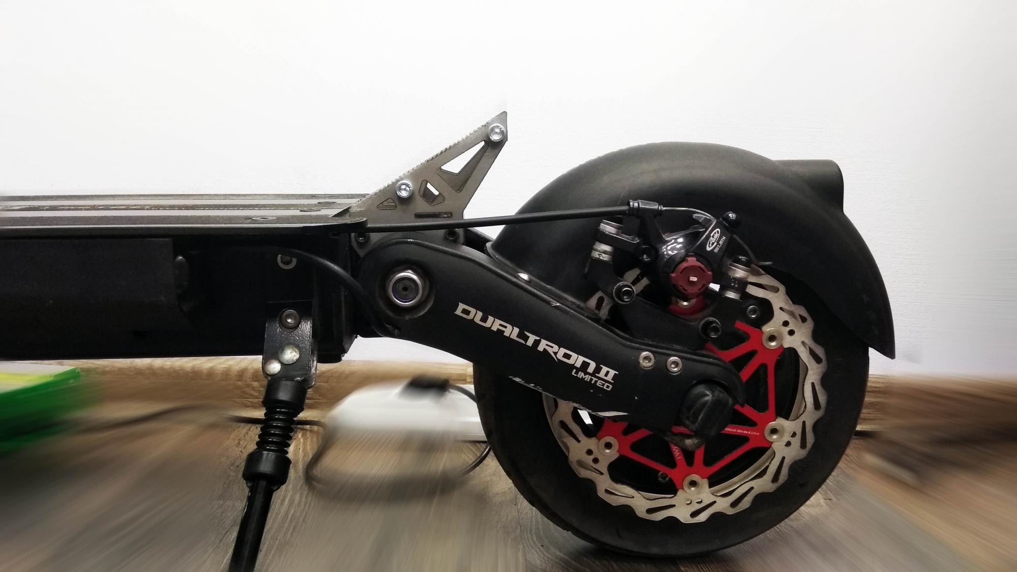

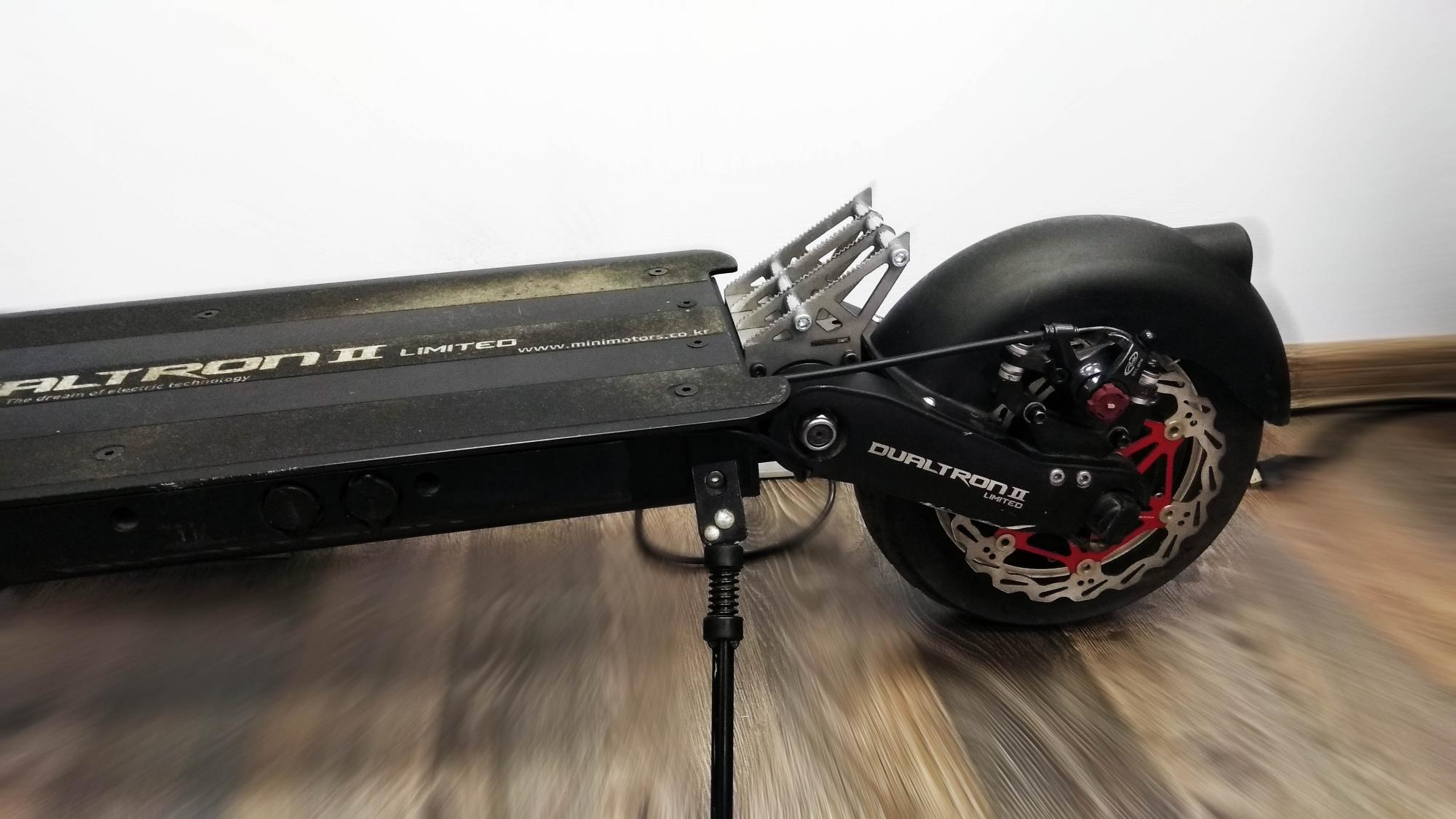

KZX, вопрос задан в такой форме, что что бы я ни ответил, ваше мнение останется негативным. Да я как то им (мнением) не особо интересуюсь.
Всем остальным разъясняю, зубья всего 3мм высотой, и после получения лезвий с лазерной резки, я их ещё и просто затупил наждаком до состояния когда проводишь по ним ладонью, то получаем разве что приятный массаж)). Что вовсе не мешает упору намертво фиксировать подошву! К тому же Алексею технологически совсем не сложно боковые пластины сделать и вовсе гладкими по типу мого концепта упора для Спайдера.
Самые верхние углы боковых пластин Я УЖЕ ПОПРОСИЛ ЗАКРУГЛИТЬ ЧУТЬ БОЛЬШЕ, ХОТЬ ЧИТАЙТЕ ВНИМАТЕЛЬНЕЙ! НА СНИМКЕ АЛЕКСЕЯ КОНЦЕПТ БЛИН!
Упор сконструирован так, что не помешает отбою колеса, на верхней части упора хоть серединой или носком ноги жонглируй, очень манёврено и удобно. Нет ни единой лишней линии, грамма веса, слабых к нагрузкам мест, в том числе и к повреждениям краски. Зато конструктивно заложена возможность фиксации руля и комфортной переноски самоката, а это головная боль всех владельцев дуалтронов первых двух серий. Есть ещё желающие "обосрать" конструктив ни разу и напильника в руках не подержавши?

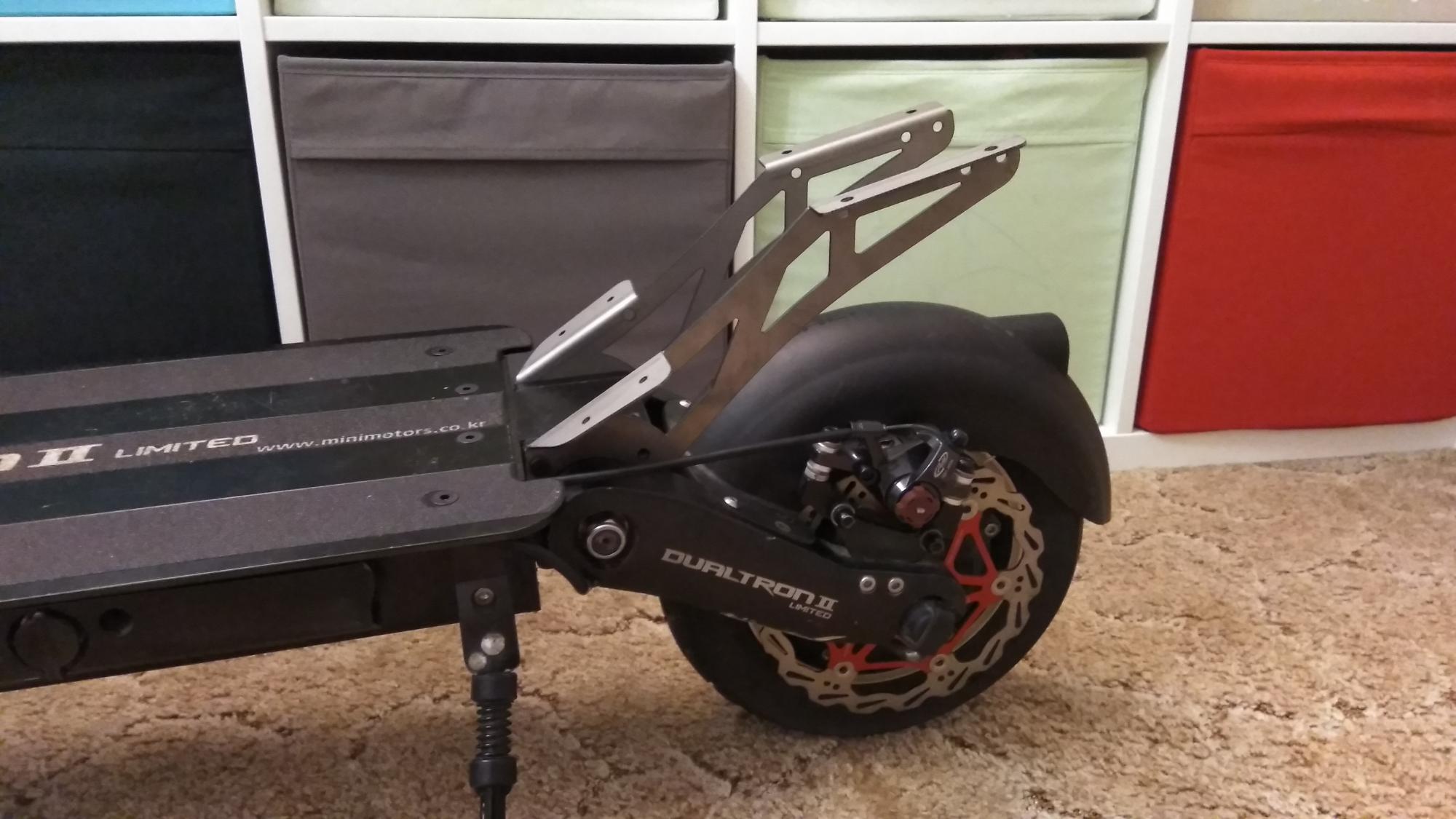

a.l.e.x.100
Алексей, ранее при проектировке была мысль сделать и тюн для Зубастика, а именно съёмный модуль-кронштейны для кейса под доп.акум или просто пиво)). Я к тому что зачем моей придумке пропадать?)). Будет здорово если сделаешь! Крепление за имеющиеся болты! Мне на Рапторе не нужно.
grishin
Много тюнинга для Dualtron всех моделей https://dualtron-rus.ru/
Мы в instagram https://www.instagram.com/dualtron_rus.ru/!
Ручки для переноски Speedway, Kugoo m4, Kugoo G-Booster, ZERO 8-9
a.l.e.x.100
Цитата: grishin от 20 Фев. 2019 в 22:16
Вот что есть, можно прикрутить а сверху бокс
Просто думаю что мало кто не оценит возможность приобрести нечто универсальное, под меняющиеся задачи и цели! А багажник что на снимке, супер!
grishin
Спасибо, но опять же это мне чертеж прислали и попросили разрезать и согнуть, там ещё ручки между стойками есть и площадка для упора ноги
