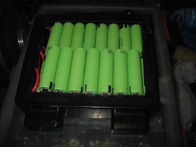

Сейчас полностью разобрал аккум, Выпаял банки из бмс, поставил на разряд. При разряде током 2А, родные аккумы отдали 2630мач, сопротивление 130миллиОм-попугаев (4 послед. аккума). В корпусе выпилил дырку под доп. аккумы:

Идея заключается в добавлении аккумов так, чтобы корпус сильно не потолстел. Для этого доп. аккумы помещаются в провалы штатных аккумов. Таких провалов 7*2. Оставшиеся 2-е банки (16s)  засовываются в корпус. Пока получается выступ 6-7мм:
Промежуточный этап. Собрал половину аккума.

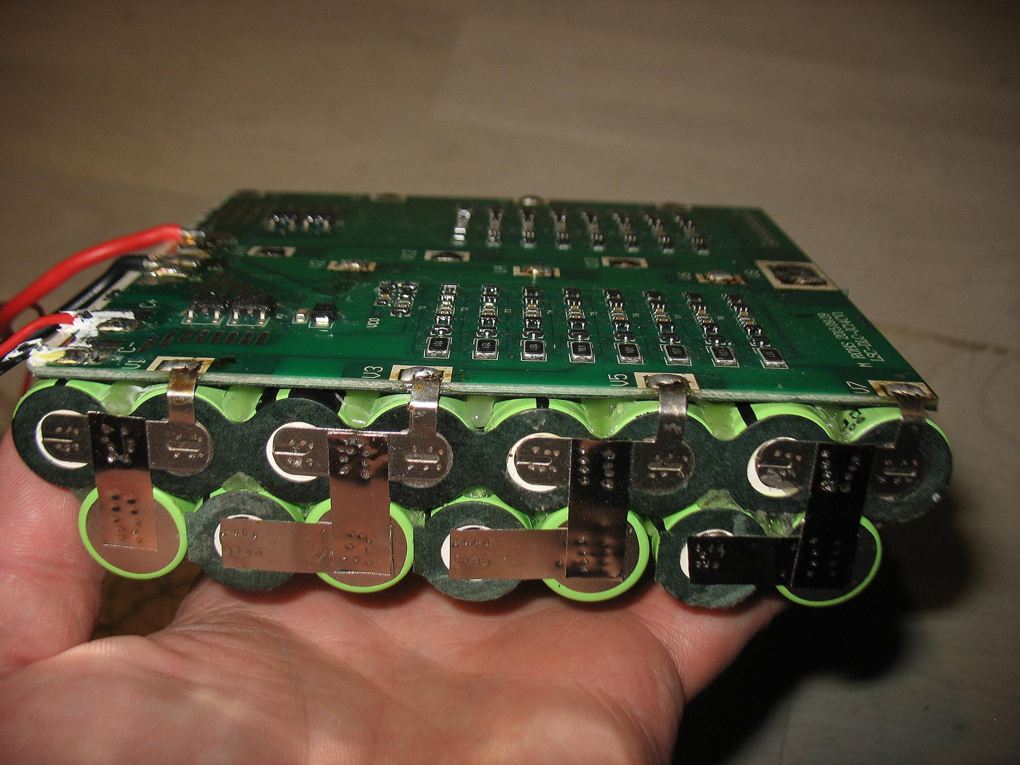

Тут видно косяки :(. Вертикальные куски ленты (на балансир) стал варить с катодов элементов на центр штатных лент. Это была ошибка. сначала они плохо приварились. А когда добавил тока, начал немного подгорать картон (шел дымок),  и сварка получилась грязная. Но до изоляции банок не дошло. Другую половину буду варить с катода на катод (наискосок)
Со стороны bms:
Правильная сварка 2-й половины - лента варится от катода к катоду (без провисания).
В корпусе, для понимания где дополнительные 2 аккума:

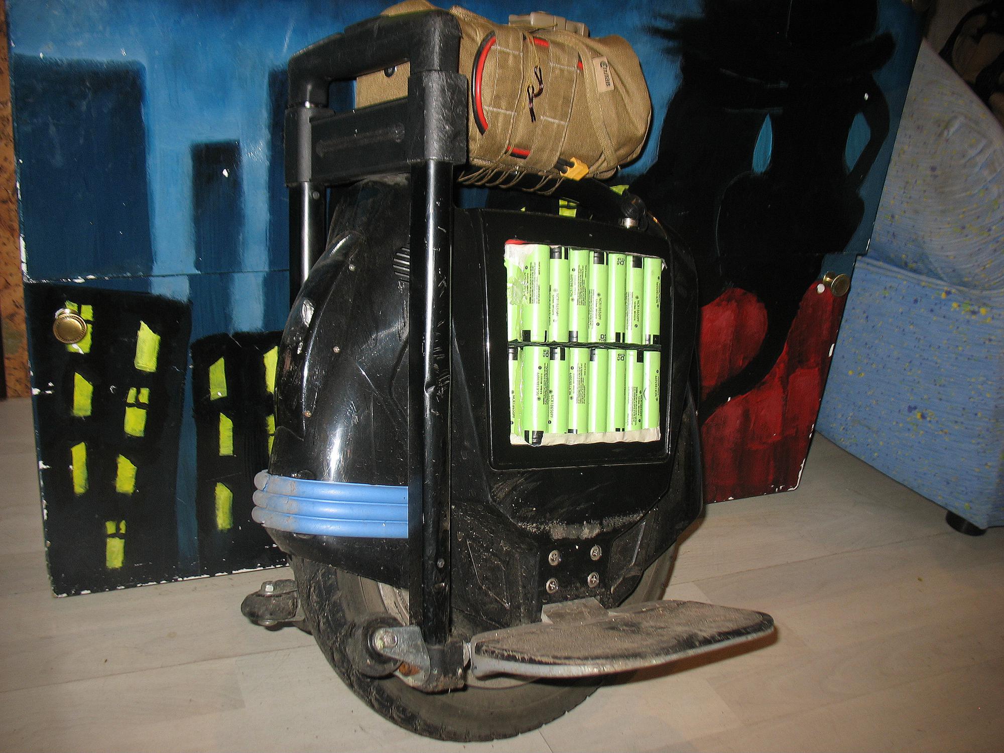

Выпирает пока так:

Да, в 2 раза. На этом аккуме проезжал примерно 12км. Мой вес 93кг. Потом стал кататься на внешнем аккуме (340Wh), пробег больше 30 км. (так и не проверил до конца) . Выглядит так:
https://electrotransport.ru/index.php?topic=23529.msg443516#msg443516

Промежуточный этап. Собрал половину аккума. Есть косяки, первый блин комом  :ah:

[user]Dmitry__[/user], ну вообще так варить нельзя я считаю :kidding:
Что мешает приварить под углом? :bw: Тем более лента визуально кажется широкая (думаю 8*0,15?) и в целом для этих элементов в две параллели почти достаточно. Да и все равно путь движения тока один, поэтому что приварить как на фото, что под углом, непосредственно на полюс элемента, разницы нету, т.к. путь один.
Вчитался в комментарий в первом сообщении и вижу сам ошибку понял :)
Ну и если таки стало подгорать под нагрузкой, видимо все же не достаточного сечения лента (8*0,1мм? :bw:). Конечно несколько скажется то что сварка на картоне, но не на столько что бы соединение очень сильно грелось. В общем настоятельно тогда рекомендую варить два кусочка, от каждого элемента параллели.

Цитата: LEE4ER от 09 Июнь 2018 в 12:49Ну и если таки стало подгорать под нагрузкой, видимо все же не достаточного сечения лента (8*0,1мм? ).
Штатная лента толстая: 8x0.2. У меня такой нет, моя лента 9x0.12 (что намерил цифровым штангелем). Не понимаю почему не приварилась моя лента к штатной на параметрах сварки к банкам. Могу это обьяснить только плохим прижимом при сварке "навесу". Раньше так никогда не варил (опыта немного).
Вообще при сварке исходил из: Сделать 2-ю линию банок автономной (16s), а потом сделать отводы к 1-й линии (к балансирам). Понимаю что моя лента тонкая, но ответвления на 1-ю линию улучшит токоотдачу. В крайнем случае, 2-я линия будет подзаряжать 1-ю линию :) . С другой стороны, соединение внешнего аккума с моноколесом не внушает доверия, ну не сьест это соединение удвоенный ток банок NCR18650PF.
Во 2-й половине аккума буду варить балансирующие ответвления от катода к катоду (твердая поверхность). Да, настройки моего сварочника: банки варил  6 полупериодов 50Гц, т.е. 60мс. А лента к ленте: 8 полупериодов, т.е. 80мс., это близко к 0.1 секунде, конечно такое время - овер дофига, картон не обязан не дымить на таком времени :)
Цитата: LEE4ER от 09 Июнь 2018 в 12:49В общем настоятельно тогда рекомендую варить два кусочка, от каждого элемента параллели.
Я аккум не буду заделывать капитально, покатаюсь на открытом несколько раз и послежу за процессами, заодно не буду закрывать контрольные точки балансира. В общем буду следить какое-то время, опыт чайника бесценен... :)
