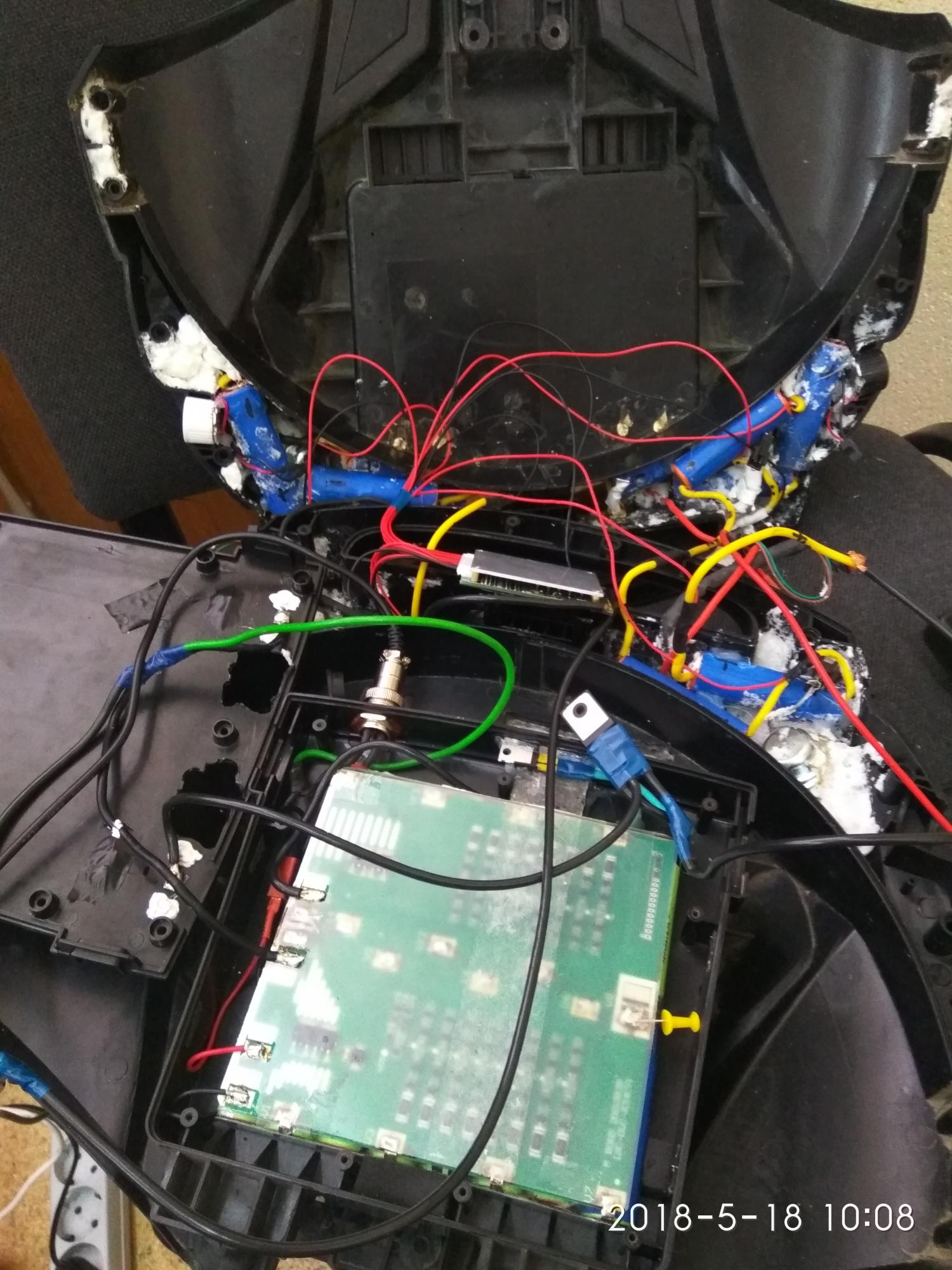

Приветствую. Тоже всю весну возился с добавление аккумуляторов, ваш пост видел, но банка сверху ну вообще не эстетично. Пробовал, как и вы попробовать аккумуляторы друг на друга приделать, но сделать так чтоб было аккуратно не смог придумать, 3д принтера нет. Всунул я дополнительные банки в корпус, посадил их термоклей а потом еще пеной строительной прошёлся. Из корпуса проводами подсоединился параллельно к штатной бмс, провода 1,5 брал, видок конечно еще тот получился, пришлось дырки в корпусе аккумулятора и колеса сделать. Но чета не пошло дело. Во первых пожалел денег и купил аккумуляторы какие то розовые китайские на радиорынке, посоветовали вроде хорошие, понятно что желательно подсоединять одинаковые, но подумал если они будут мощнее чем родные, то просто не будут полностью до разряжаться. Ну в общем аккумуляторы вроде добавил а эффекта ноль. Решил разрядить максимально аккумуляторы, потом зарядил, а заряжаться до полного не стал, до 60 вольт и все. К кому только не обращался, грешили все на бмс. Я потом нашел причину, один из аккумуляторов родных видимо сильно разрядился и сдох. Потом решил раз всеж аккумуляторы разные, посадить доп. аккумулятор на другую бмс и на выходе соединил их через диод. Включил, полетела плата (мозги), понес в мастерскую, привожу твой пример, что такое же колесо ездит с увеличенным аккумулятором, а у меня плата горит, поставили ключи помощней, плюс конденсатор поменяли, сказали, что подсел уже, хрен знает как это, колесо куплено осенью 2017г.  В общем собрал, чуть нагрузку в разгон даешь, колесо отрубается. Задолбало меня это, решил отсоединить родной аккумулятор и проехать на новоиспеченном, вот он то зараза и косячил все время, я его полностью заряжаю 64 вольта выдает, потихоньку вроде едет, только ускорение и колесо вырубается, вольтаж гдето по 50, тоесть полностью разряжается, походу аккумуляторы надо было ставить высокотоковые, видимо в этом причина.
Но не понятно в этой истории, почему когда два аккумулятора подсоединены были параллельно через диод, колесо тоже вырубалось, по идее если даже этот аккумулятор быстро разряжался, то родной то должен был ток давать. Сейчас пока езжу на родном, но теперь такая фишка стала, видимо после переделки платы. Раньше разгоняешься, колесо начинало пищать и подымать педали и продавить его не получалось, а сейчас педали подыматься не успевают, колесо пищит и вырубается, навернулся не хило из-за этого. В общем пока взял тайм аут, нужно будет опять колесо разбирать, выкидывать те аккумуляторы. Вы кстати какие поставили?
Вот такую БМС в корпус воткнул, она как раз встала между кнопкой которая отстегивала аккумулятор и корпусом, механизм отсоединения аккумулятора пришлось грохнуть.

Вот фото как выглядит внутри, часть аккумуляторов поставил рядом с контроллером, остальные распихал
Это как сейчас получилось, часть проводо толстых ушло:
А это когда из корпуса гнал провода к родной БМС

Dmitry__
Цитата: Vitasig1232 от 04 Июль 2018 в 15:15ваш пост видел, но банка сверху ну вообще не эстетично.
Так ничего торчать не будет. Я сейчас временно наклеил накладку прямо на аккум, просто выступает на 1 см. больше чем родной. При езде никак не мешает:
Цитата: Vitasig1232 от 04 Июль 2018 в 15:15Всунул я дополнительные банки в корпус
Так весь смысл теряется преимущества колеса ks14b - сьемный аккум. Сделать таких 2 аккума, один воткнул в колесо, 2-й в рюкзак. Проехал 30 км., сменил аккум, проехал еще 30 км. и на финише умер  ;-D
