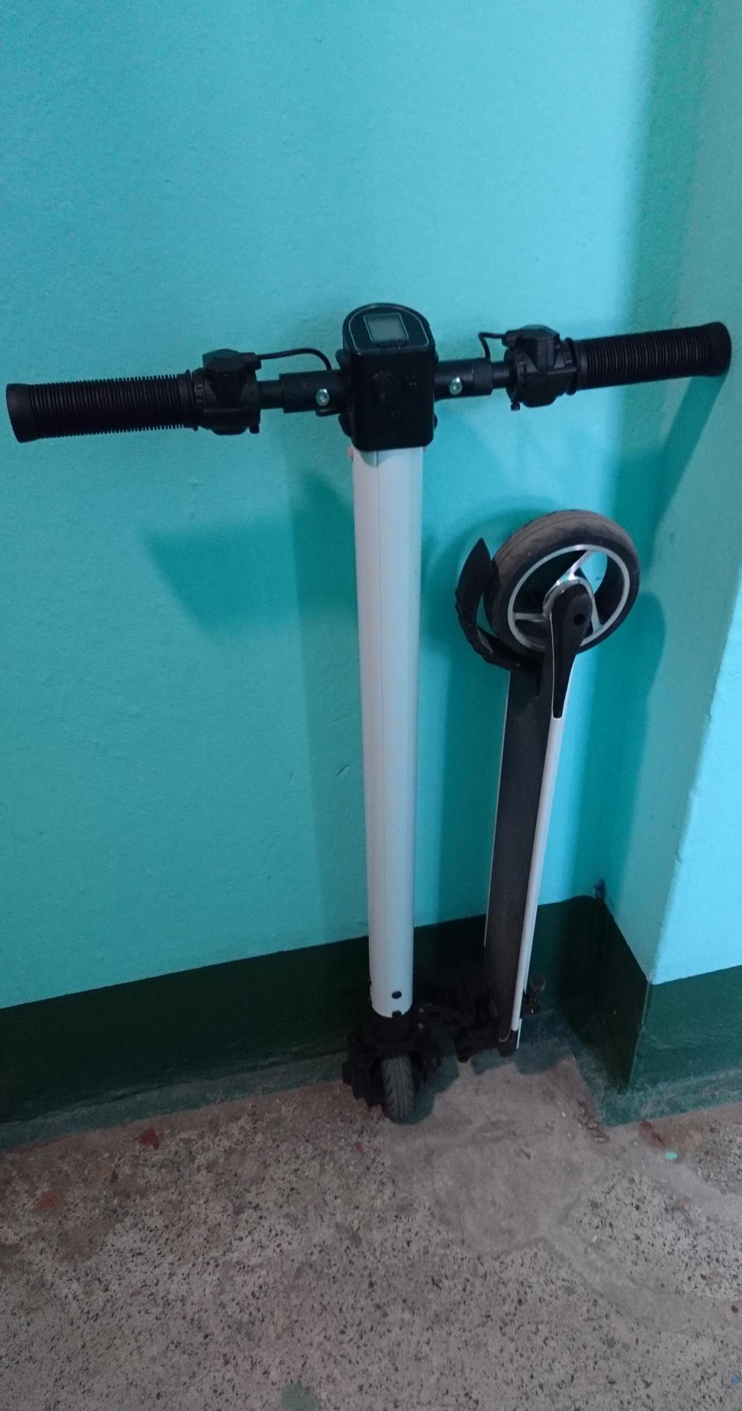

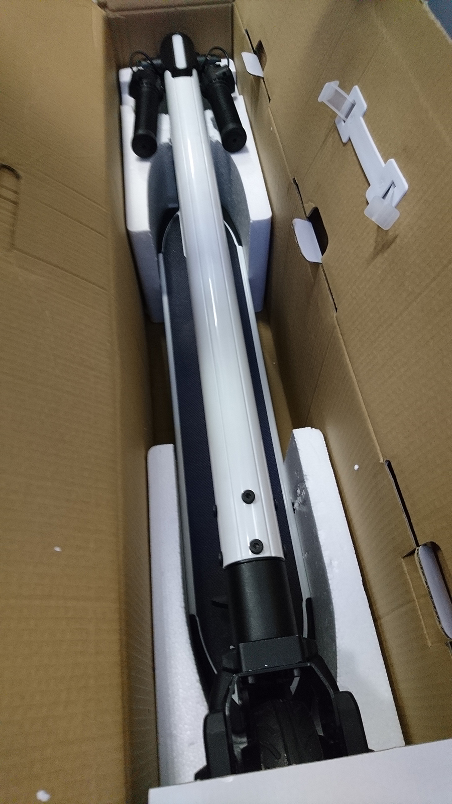

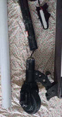

Решил я подарить маме компактный электросамокат и глаза разбежались. Понимал, что хочу что-то типа JackHot, так как он отлично подходит для поставленных задач. Но даже так сузив поиск, я был удивлен обилию реплик. В итоге, уже купил за 13к с батареей 4.4Ач, но проверяя обнаружил дефект на моторной крышке и не стал брать. В наличии в Питере очень мало что есть и случайно наткнулся на вот такую версию: "HTDDC-H04". Вживую самокат очень понравился и качество материалов и в целом, обошёлся в 15,6к с батареей 5,2Ач. Мама в восторге, посмотрим, как он себя покажет со временем. Прикладываю несколько фоток:

Это само собой. Сразу могу отметить:
- Мотор очень приятно урчит )
- Дека реально длинная, супер удобно,
- Руль широкий, можно легко ехать с одной рукой и не болтает,
- Экран по центру,
- Самокат не реагирует на газ, пока не оттолкнёшься, что очень хорошо для мамы,
- Ручки руля складываются, но в конструкции косяк и болты царапают краску на стойке руля,
- В сложенном состоянии очень легко крутиться дека вокруг рулевой колонки, не совсем удобно носить, но можно привыкнуть,
- Пластиковая подножка не внушает доверия,
- Вес 8,2 кг не самый маленький для такого формата,
- Сзади отсутствует какой-либо фонарик/светоотражатель,
- Угол рулевой стойки, на мой взгляд, большеват.
Пока, вроде, всё  B-)

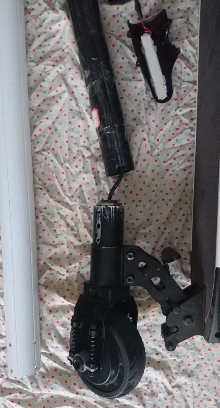

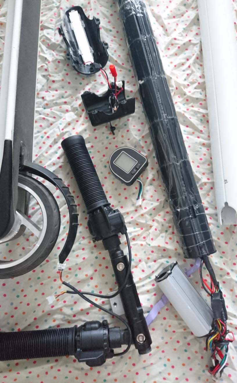

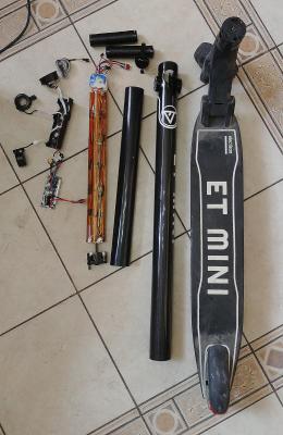

Предыстория:
У меня сгорело моноколесо, а проект самоката был недособран, поэтому я взял у мамы её самокат (этот) на пару дней.
Первая проблема на 45 км пробега.
Покатался на нём 1 день по центру, аккуратно (всё в брусчатке, водоотводах, асфальт местами такой ужасный, что самокат носил в руке),
проехал километров 7-8, приехал домой, поставил на зарядку, зарядил, лёг спать. Утром вышел на улицу, а самокат не включается....
Вернулся, воткнул в зарядку - пробило искру в гнезде, самокат включился, всё работает, вытаскиваю зарядку - индикатор батареи "тает"
за пару секунд и самокат выключается. Разобрал, померил тестером АКБ, выдаёт 27,8 В... Походу, где-то отвалилась банка или типа того (

Dm1try
[user]OnlyOneWheel[/user],
Если АКБ будете разбирать, сделайте фотку пожалуйста. Как там все подключено, сколько в ряд батарей.
MaF
2 18650 в каждой секции там.И,скорее всего,5200 там нет.
Dm1try
[user]MaF[/user], да ну не может быть так мало банок там. Может быть Вы имели ввиду 24*18650 ?

Ниже фото в разборе (хотя сейчас посмотрел на фото, скорее всего по 3 банки в ряд, не уверен что больше в трубу влезет)
MaF
Почему 3500?Извините,но я Вас совершенно не понимаю и по мелкофото считать ячейки не хочу и,кмк,Вы это бы и сами могли сделать.
P.S. - батарею такую первый раз вижу,те,что я разбирал были собраны лучше,каждая секция представляла собой пластиковый холдер на,максимально,4 ячейки.Холдеры собирались между собой шпильками.
Вот,примерно,так
http://sky-run.ru/product/akkumulyator-br-8-8-ah-dlya-jack-hot-elektrosamokata/
У Вас производитель,полагаю,еще чуток "соптимизировал"

Я пока не разбирал, но написано 5,2Ач, 36В, нижняя часть пластикового корпуса АКБ пустая (я так понимаю для версий с бОльшими АКБ).
Разбирать я сам побаиваюсь...Да и не уверен я, что дело в пайке, а не в БМС, а как проверить - не знаю и все сервисы перегружены, никто даже смотреть не берёт (
