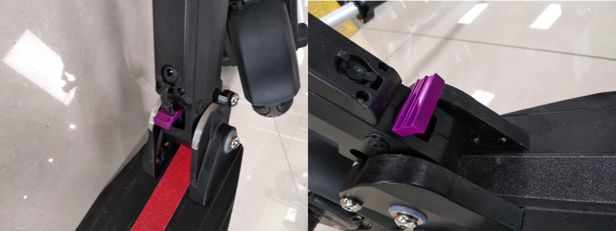

[user]inwin[/user], а может все таки объединить эту тему с основнойи переименовать ее в s1/s2/s3? Hаз все равно, в качестве подсказки по s3 ссылки все равно ведут в faq s2 :)
Ну нету тут никаких особых различий, а вопросы (и рекомендации из шапки) - одни и те же. И в шапку фотки S3 с описанием основных визуальных различий (у меня есть фотки парные одних и тех же узлов s2 и s3), типа вот так

Народ, будте так любезны, выложите фотку узла складывания S3 с правой стороны! Оч надо!
Заранее спасибо!

хм... это как? что конкретно надо? и чем отличается от фото слева? поточнее опишите, что и как сфоткать.
