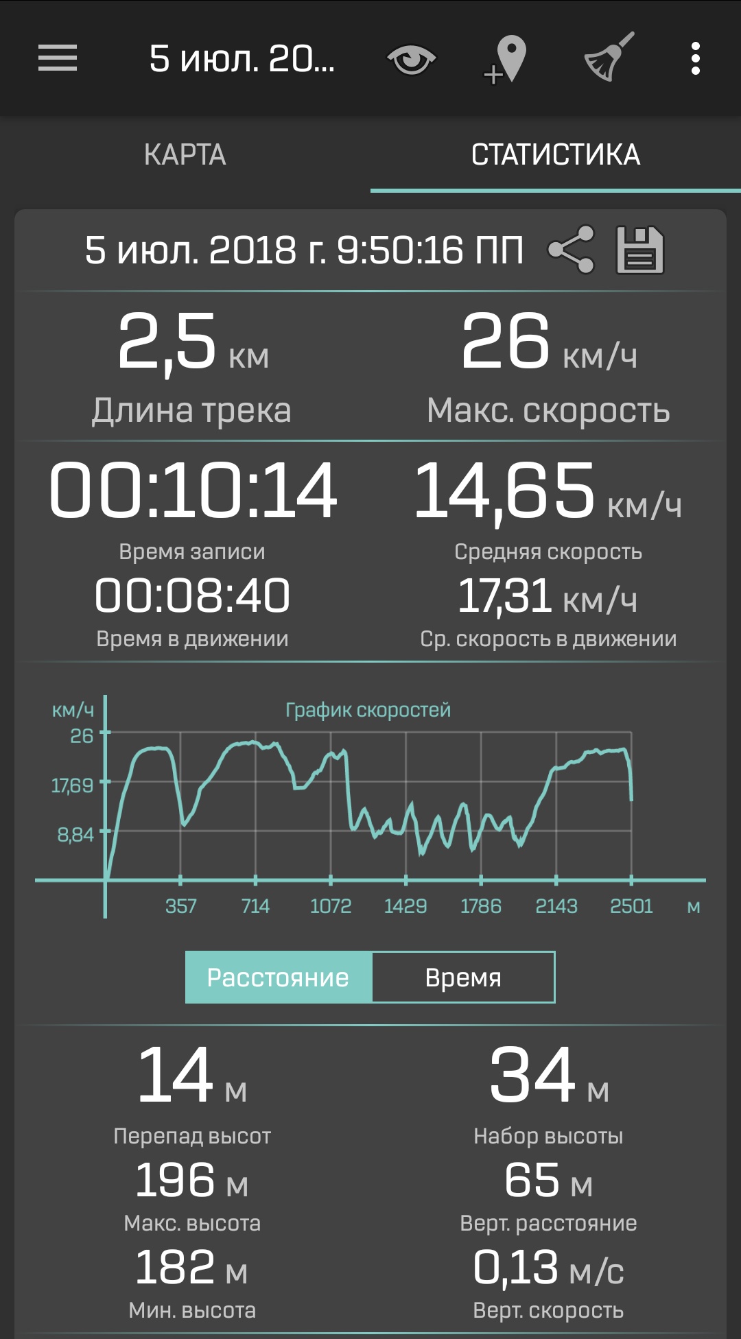

[user]valmon[/user], 26 км/ч по гпс, а по экрану какие были значения?
можете установить геотрекер. потом скинуть скриншот с максималкой.

valmon
Цитата: inwin от 06 Июль 2018 в 11:3826 км/ч по гпс, а по экрану какие были значения?
По экрану кажись ок 35-37км\ч, но могу ошибаться.
По скорости:
По ГПС ехал, по трекеру 26 макс.

inwin
[user]valmon[/user], очень странно. получается сейчас какие угодно можно выставить настройки в 3 и 4 пункте, а самокат будет ехать на максимальной скорости 37 км/ч, а по факту 26 км/ч.
vip69
а чего странного? В п3 и 4 - значения, которые поставляются в расчётную формулу для отображения скорости на экране. И не более того. Чего он там показывает... На реальную скорость не влияет никак. Т.е. на ХХ макс 35-37, под нагрузкой - 25-27. Все логично.
Но вот независимость показаний от настроек (если это так) - говорит о том, что какие то косяки в прошивке, может банальный сбой, а может... Как это проявится в остальном... Зачем рисковать то?

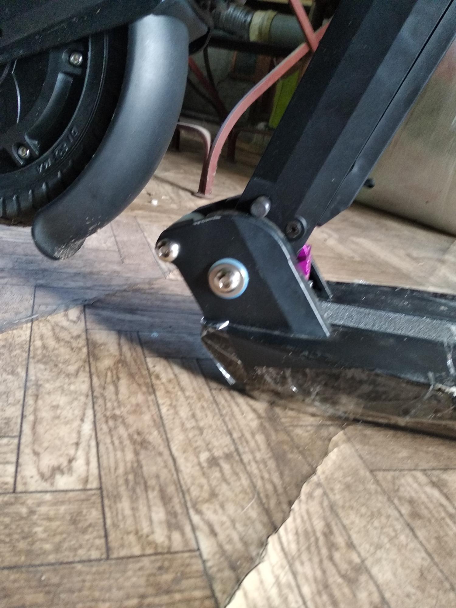

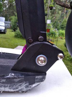

Vic Odin
Цитата: vip69 от 06 Июль 2018 в 10:00хм... это как? что конкретно надо? и чем отличается от фото слева? поточнее опишите, что и как сфоткать.
Ну, если стоять над самокатом, нужна фотка с левого ракурса узла складывания с сантиметров 30...

vip69
Так?

Vic Odin
Цитата: vip69 от 06 Июль 2018 в 16:29Так?
Упсс... Прошу прощения! Перепутал...(( Нужна такая же, только с ПРАВОГО ракурса. Еще раз прошу прощения...

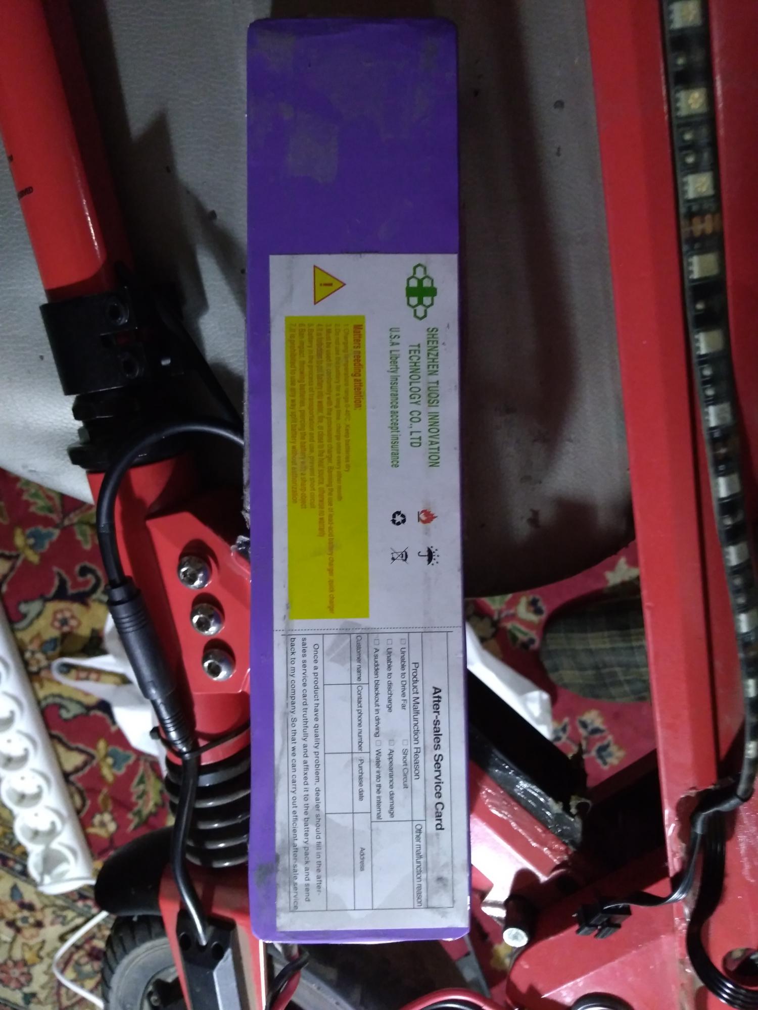

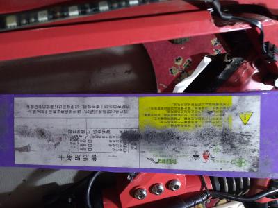

Homelux
Откатал на куга 3 микар 80 км, решил всет аки посмотреть на аккум, разобрал достал.
Вот вид аакума со стороны прилегающей к днищу
это с другой стороны
У меня вопрос - безобразный изодранный вид этикетки - это бэу аакум подсунули? самокат то новый покупал в салоне.
vip69
#123
так лучше? :)
