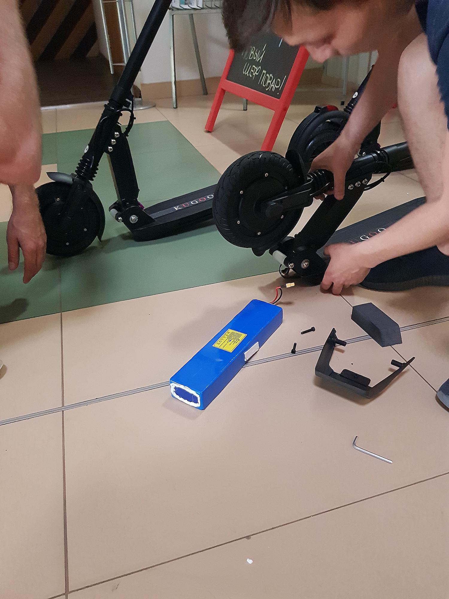

Ну че, принимайте в ряды! Взял С3 из тойже партии что и vip69, без маркировки на колесе и с наклейкой 12Аh!)) за 20. Будим тестить!

Круто! Поздравляю! Вот бы замерить реальную емкость аккумулятора на нем.
Vic Odin
Цитата: Константин84 от 28 Июнь 2018 в 17:40Круто! Поздравляю! Вот бы замерить реальную емкость аккумулятора на нем.
Спасибо!!!
У меня зарядка то есть умная, которая может измерять Ah 18650ых батареек, но тока по одной...
Если кто подскажет чем мона измерить нашу "котлету", то попробуем найти!
Кстати вот фотки "котлеты"!)))
No remorse. I'm still alive!
KingSong 18 XL V2 fw2.09

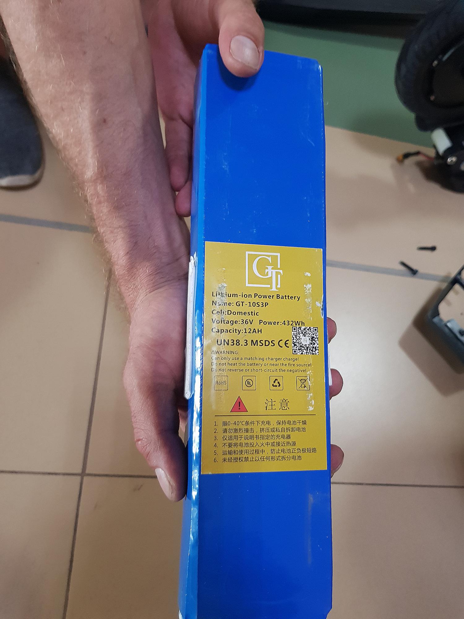

gde700
10s3p...... 12Ач... Каждая банка 4000мАч..... Причём высокотоковая...
Li-Ion microvast 55,5V 22Ah
Begode Tesla V2 литровая.
Vic Odin
#60
Цитата: gde700 от 28 Июнь 2018 в 19:4510s3p...... 12Ач... Каждая банка 4000мАч..... Причём высокотоковая...
Так я про то и говорю!!! Если стоят хотя бы 2600mAh, то это будет уже за счастье!)))
Я для своей электронной сигареты покупаю в МСК качественные 18650 LG HG2 3000mAh 20A по 350р (оптом дешевле буит конечно) и получается тока по батарейкам наша "котлета будет стоить около 10 тыров! Плюс работа и балансир!  И то выходит тока 9000мАхов!))

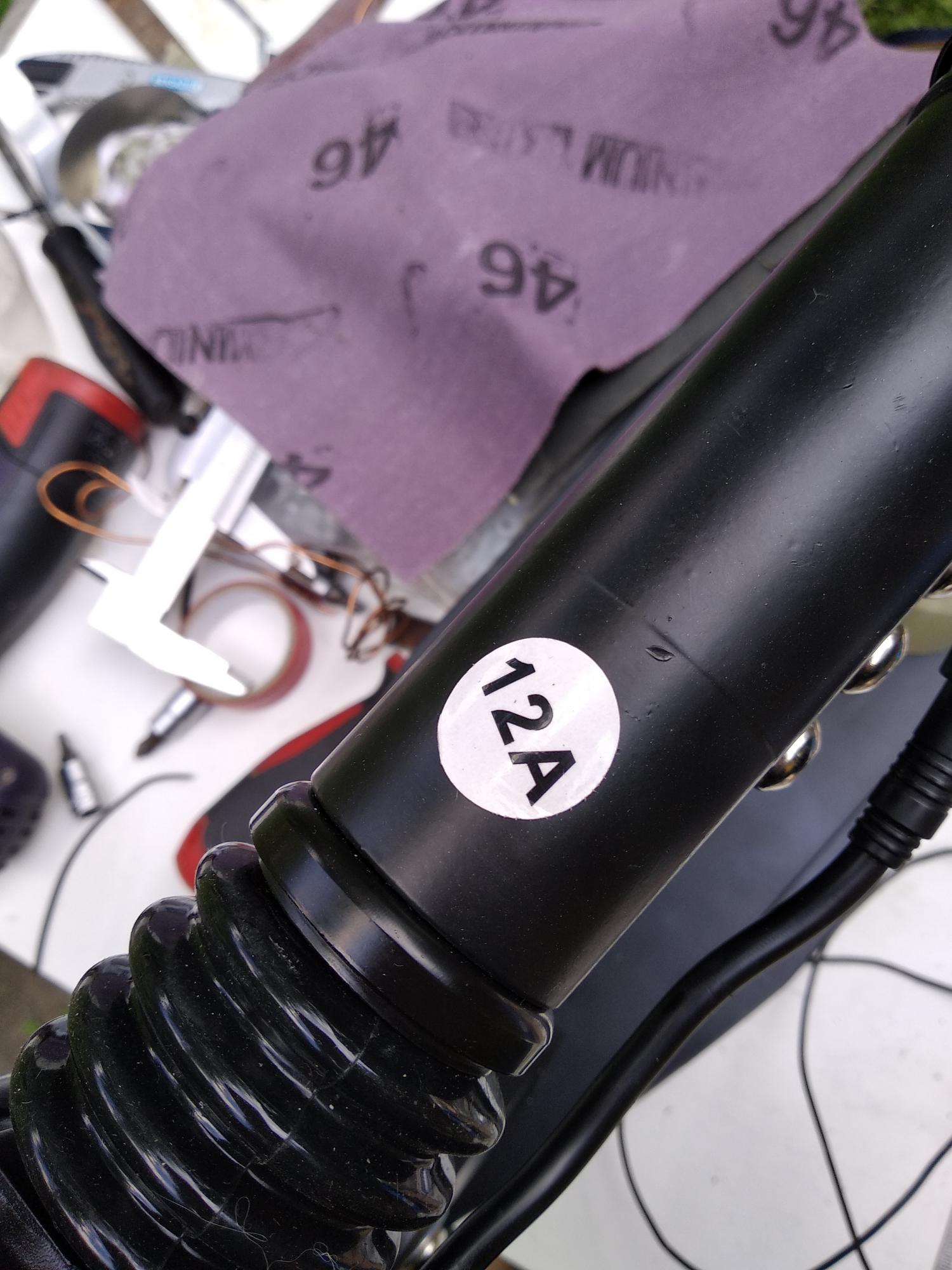

vip69
#67

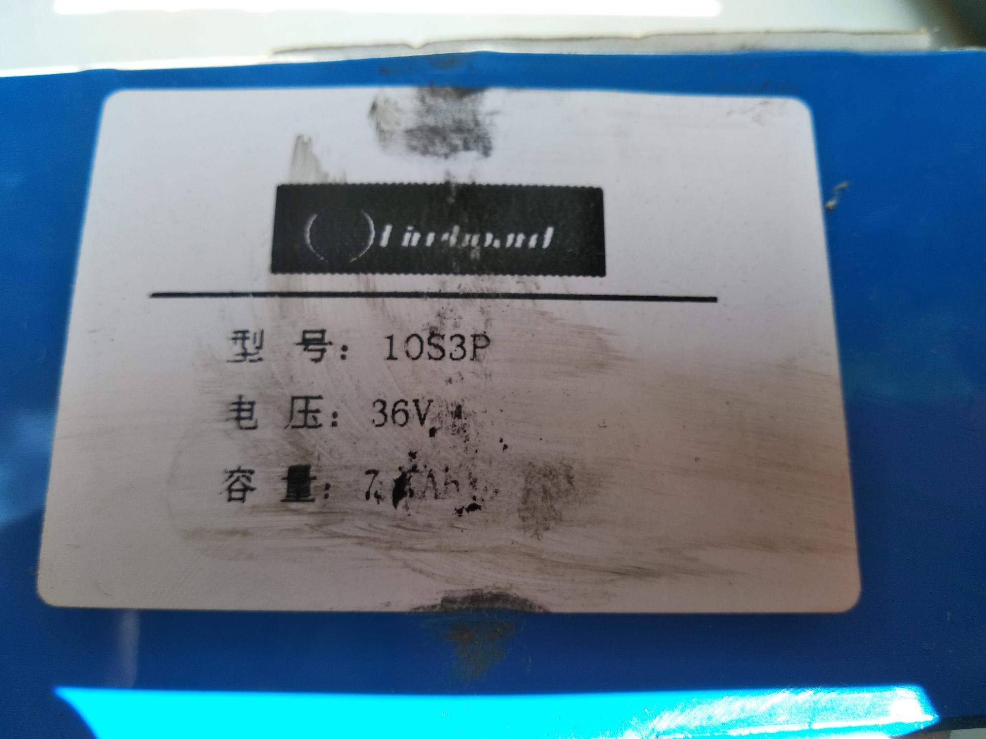

[user]Vic Odin[/user], поздравляю! Кто то, кстати, говорил, что как так может быть, что из одной партии самокат, а так отличается
Вот моя батарейка
А у меня "наклейка" 12А  :-D
Добавил этикетку батарейки, не очень разборчиво, но похоже на 7,8ач

Цитата: vip69 от 29 Июнь 2018 в 16:26Добавил этикетку батарейки, не очень разборчиво, но похоже на 7,8ач
Да, похоже тебя жестко нагнули через перила, думаю при покупке лучше развинтить посмотреть на аккум, если конечно разрешат
