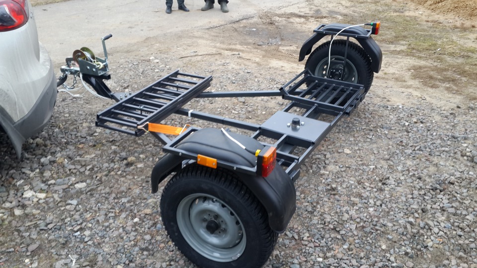

А лучше такую штуку арендовать:

Ну а если делать не хрена там можно ещё открутить привода и тогда точно будет нейтраль.
