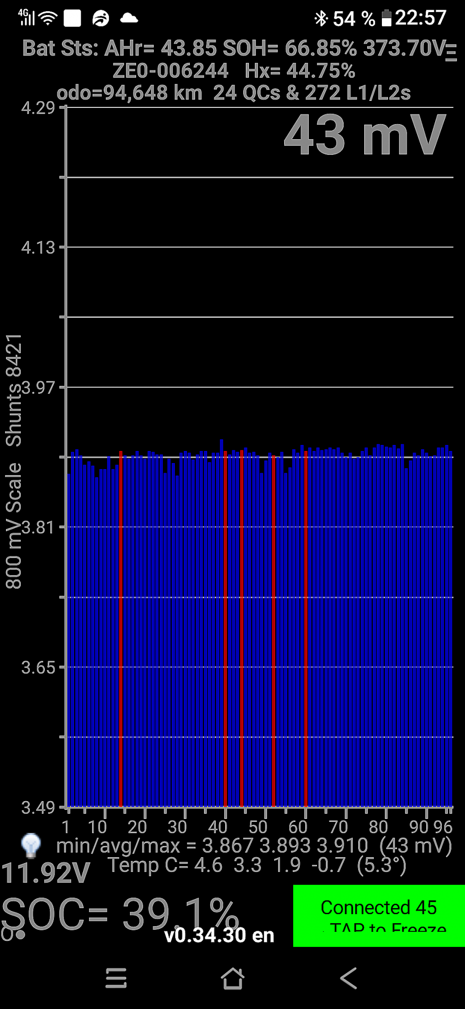

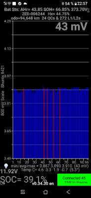

а насколько живая батка? )) тут разживать немного надо ) ща уточнения накидаю ))
во первых год интересен )
во вторых пробег )
во третьих остаток ) и тут хотелось бы поподробней ) насколько я понимаю у лифоводов в каких то палках измерения происходит, если нет то поправь ) типа выше определенной палки он не поднимается при зарядке, или как?! ) с разбалансированными ячейками тут связи нет?! )
stels
Год 2011 24кВт
Брал с сох 64.5
При регулярной зарядке батарея чуть ожила. До 66.8
Палки на панеле для тех у кого нет сканера. Сканер показывает реальные параметры.
БМС балансирует батарею постоянно, поэтому разбег мизерный и постоянно корректируется.
Красный это те ячейки которые балансируются.
На этой панели все основные параметры.
