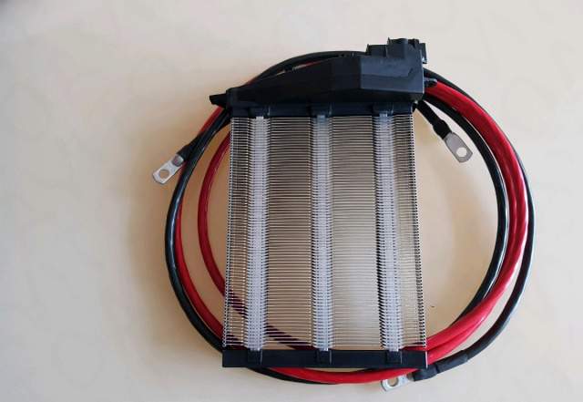

роман73
#105
если такой электрофен ставить от форда
в место фильтра?
уеня ZE0 печка какне в себя жрет
Чижов Игорь
Я считал что у лифа на печку типа кондея стоит - или тупо нагреватель?
Может поставить газовый подогреватель воздушный, как норвеги ставят?
dsssergei
[user]роман73[/user],  питать чем, управлять как?  Там то 80А ток по 12В части хавает этот тэн
Добавлено 29 Нояб. 2021 в 15:05
[user]Чижов Игорь[/user],
Не надо предполагать, надо знать что у разных поколений Лифов разные печки. У ZE0 самая отвратная жидкостная, У AZE0 стоит примерно такой же тэн и , в зависимости от комплектации, есть/нет тепловой насос (как вы сказали - отопление кондиционером)
