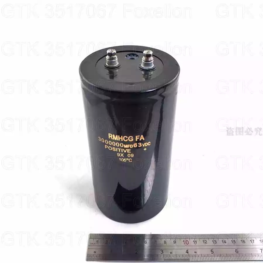

У меня последовательное соединение аккумуляторов ... И ТОК маленький отдачи ... Каждая ячейка 15батареек и того 63 вольта ... Я думаю к каждой ячейки подключать по одному супер конденсатору на 63вольта и 3фарада ...
И того одна ячейка состоит 1 конденсатор 15 батареек и батарейкам BMS  нужна ли бмс к конденсатору ? И как все ее подключать ...
Характеристики конденсатора не известны продовец не знает ...63V 3F super capacitor weight 1.3kg

Michael
У меня на 2Ф 50В есть конденсатор, для контактной сварки использовал)
Заряжается через токоограничивающий резистор, можно просто зарядным в них ведь тоже ток ограничен.
БМС ему не нужна, но напряжение желательно не превышать, а то бахнет, но реально в нём не так и много энергии... рассчёт выше вы видели.
Если что то конеретно хотите про него узнать или сам конденсатор - спрашивайте.

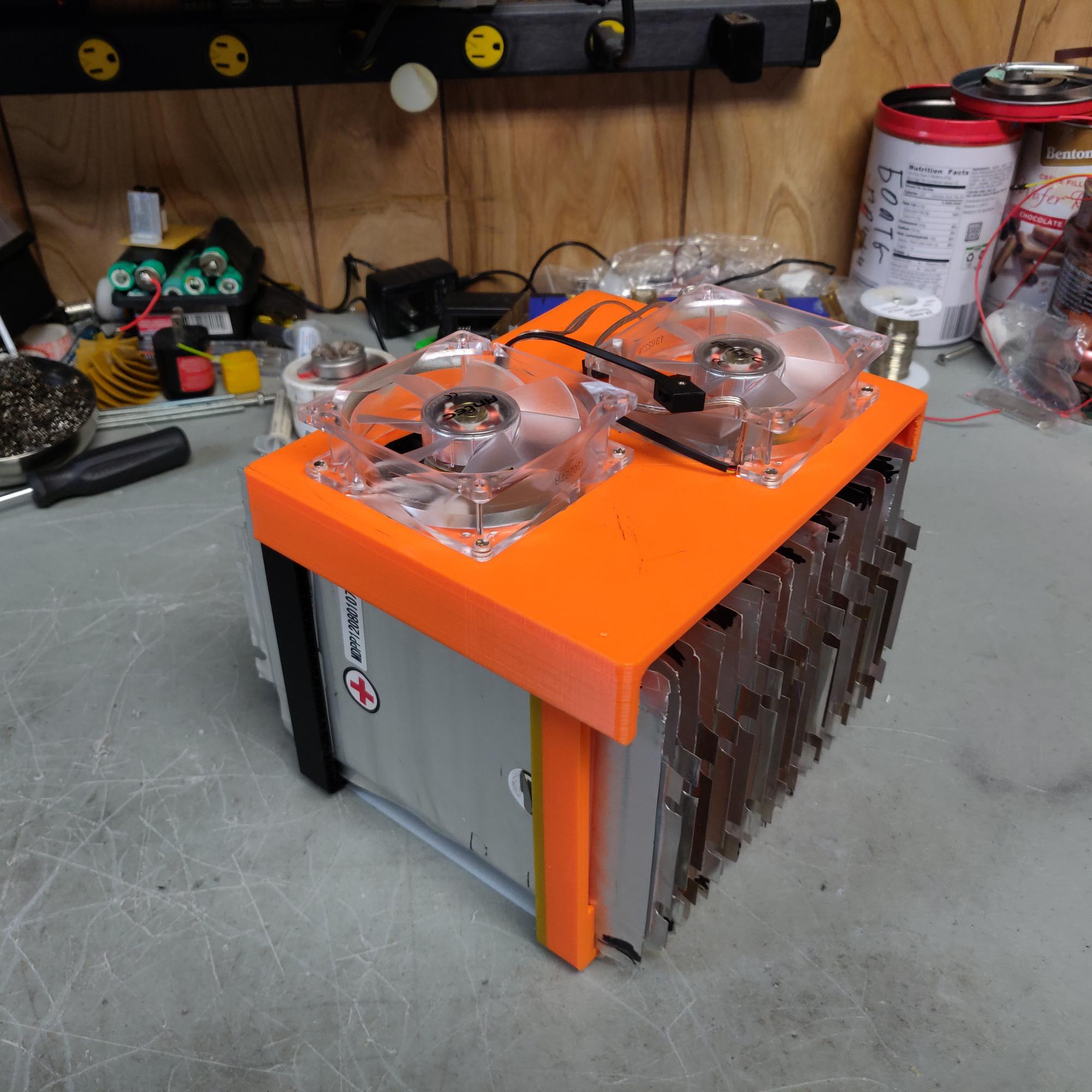

И снова здраствуите я все есче жив ...
Все очень много занимает времени и жизнь затянулась тема ... Акуммы я приобрёл не правильные точьнее они не подходят под мою компановку ... Поэтому приобрёл другие которые как мне кажется будут намного лудше работать так как мне надо ...
MODEL NUMBER:SPIM08HP
DIMENSIONS:8MM X 140MM X 190MM
NOMINAL VOLTAGE:3.7V
CAPACITY:8Ah
DISCHARGE CUTOFF VOLTAGE:2.5V
FULLY CHARGED VOLTAGE:4.2V
MAX CHARGE RATE:120A
MAX CONTINUOUS DISCHARGE:200A
Видео отом что система рабочая тока надо следовать инструкции которой нету :))))

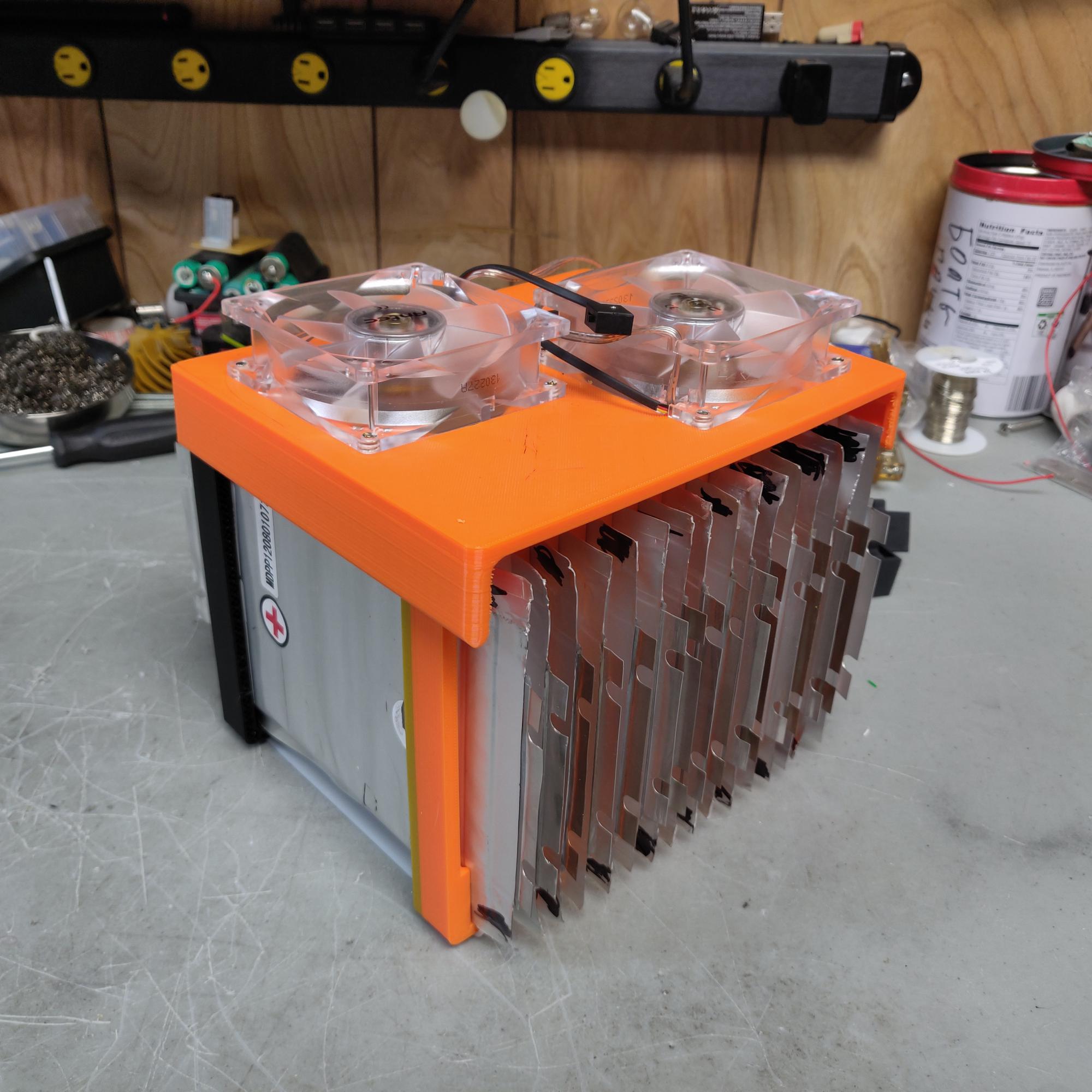

Abricosvw
Примерна так будут выглядеть ячейки ...с новыми акумами ...
CAPACITY:8Ah
Michael
Меня смущает одно что 200А это очень мало для драга.
Т.е. пиковая мощность получится Р=90*200=18кВт, т.е. разгоняться до 100 км/час вы будете почти минуту.

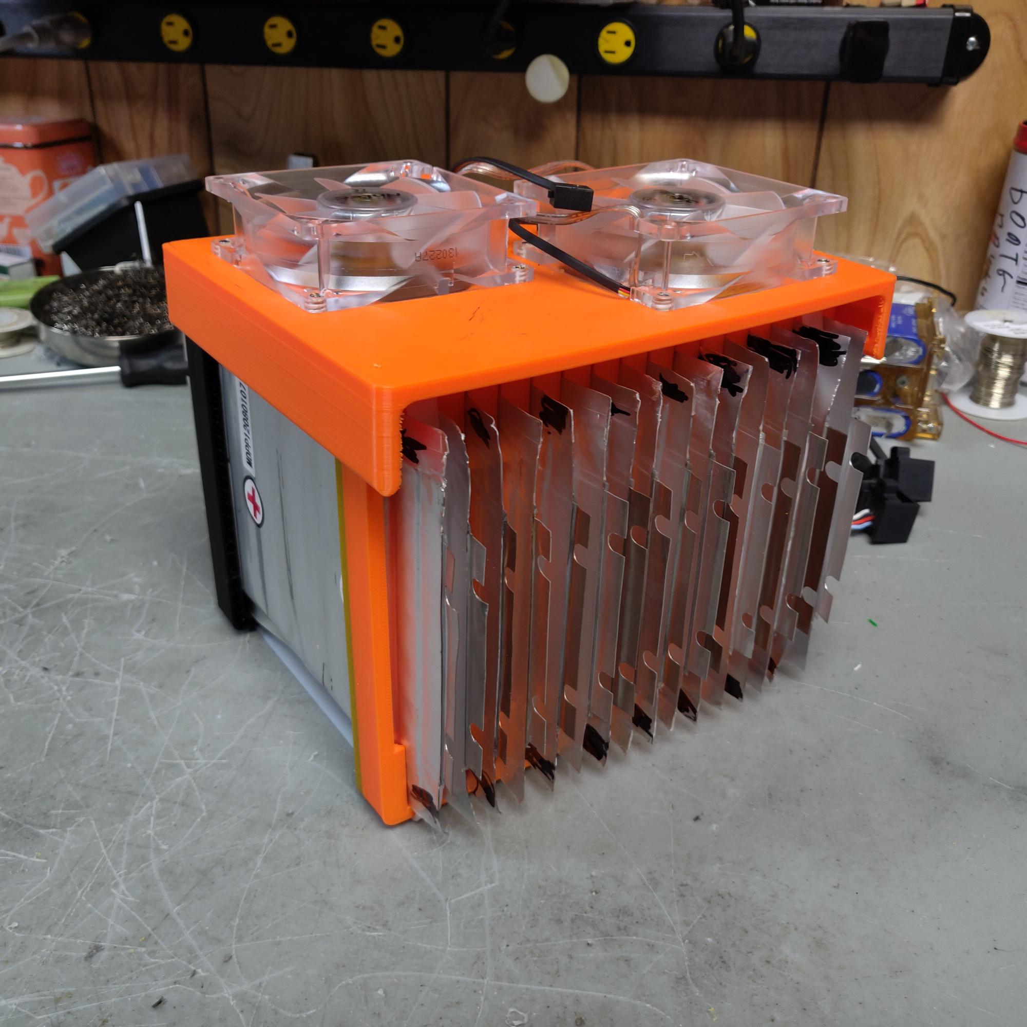

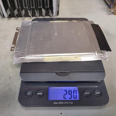

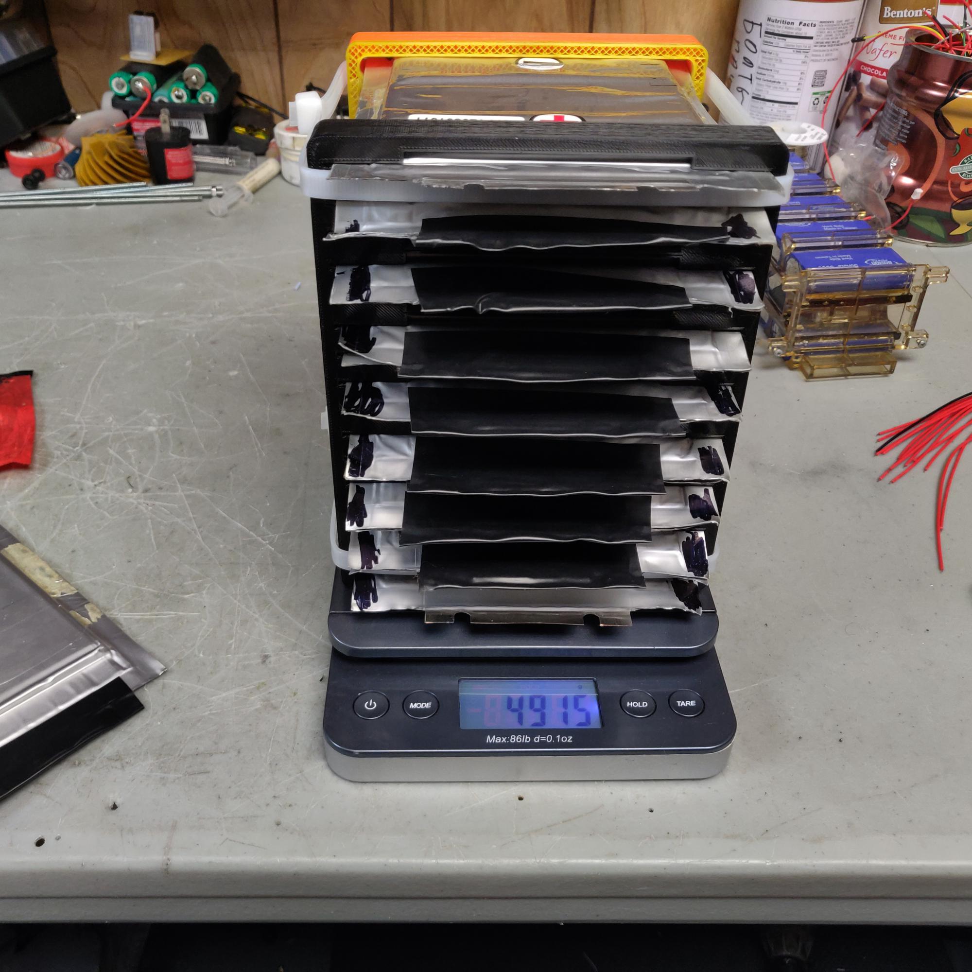

[user]Abricosvw[/user], сколько весит один аккумулятор на 8Ач?
Abricosvw
Abricosvw

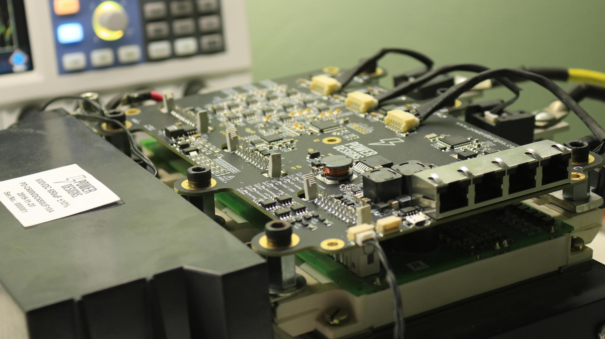

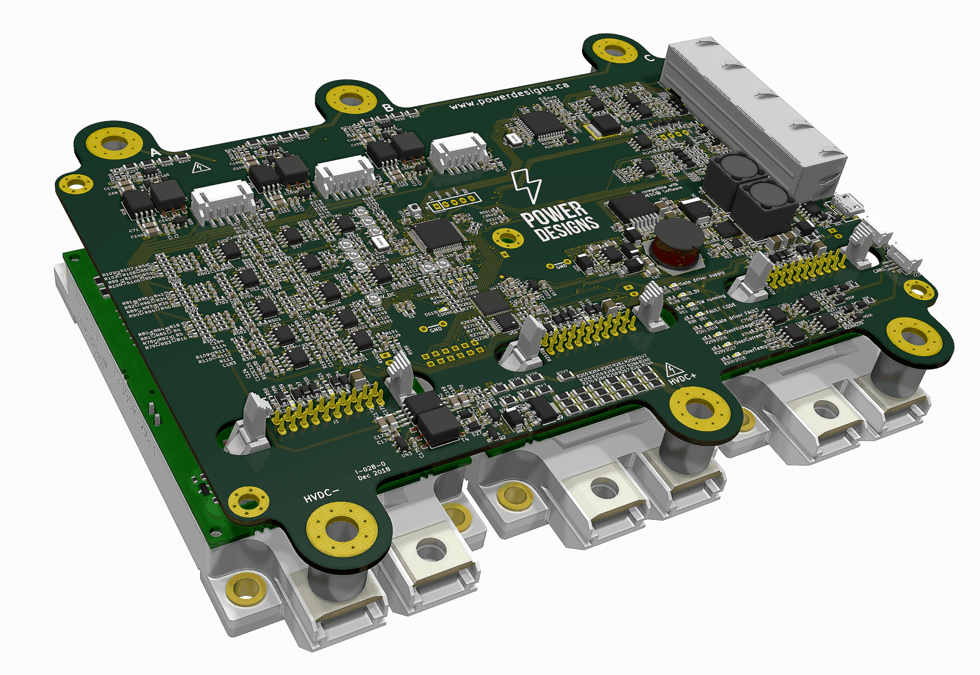

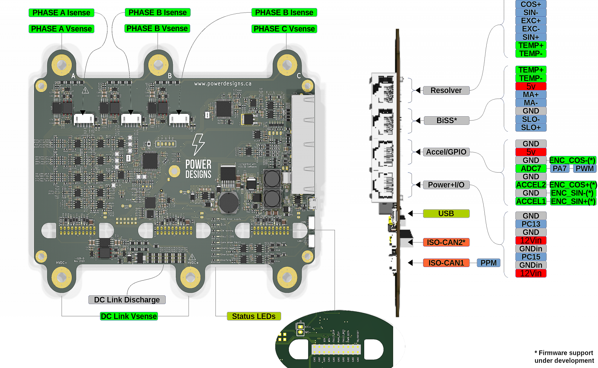

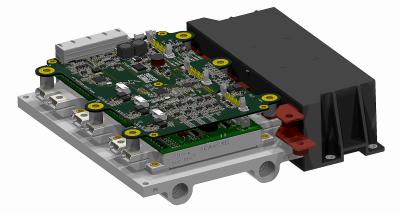

Abricosvw
Ребята сделали коммерческую версию {драивера инвертор} ... Там 400вольт 300ампер ...
Michael
[user]Abricosvw[/user], 120кВт это хорошо, но скорее для повседневной неспешной езды.
Abricosvw
Гипкость в том что хотите больше просто меняйте транзисторные модули ... Те что уменя 1200 вольт 600 ампер ... Новые очень дорогие ...
Aquinax
[user]Abricosvw[/user] Каки ребята, ссылка де?
