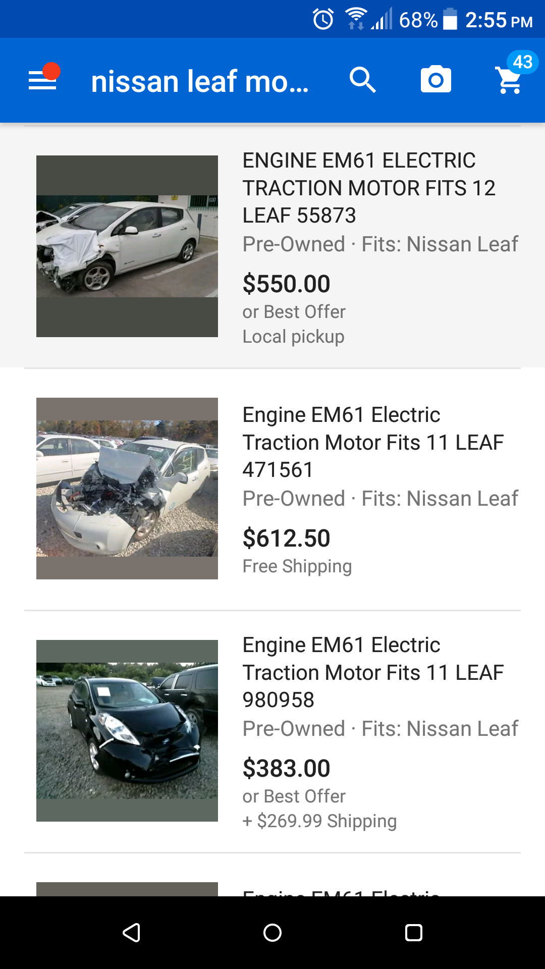

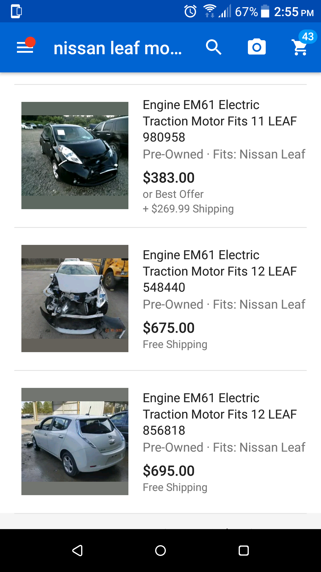

Я смотрю и чаше всего покупаю на ибей ...
Свой купил дёшево даже не помню почём может 200$
Ринат156
Всем привет .,
EM61 - 5тр  ~ 75$
редуктор -3 тр ~45$
Traiker
#110
Это в смысле предложение продажи или как?
Если  так то я забираю.

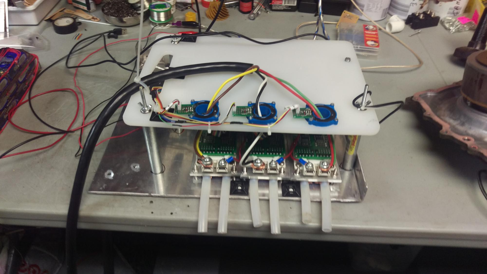

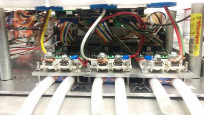

Инвертор почьти всё собрал даже немного покрутил электромотором малой мощности ...
Надо подцепить большой и пробовать его покрутить ... Пока только собрал 4 окума каждый 15 s  и того пока имеем 200 вольт грубо ...а должно быть 600 вольт минимум ...

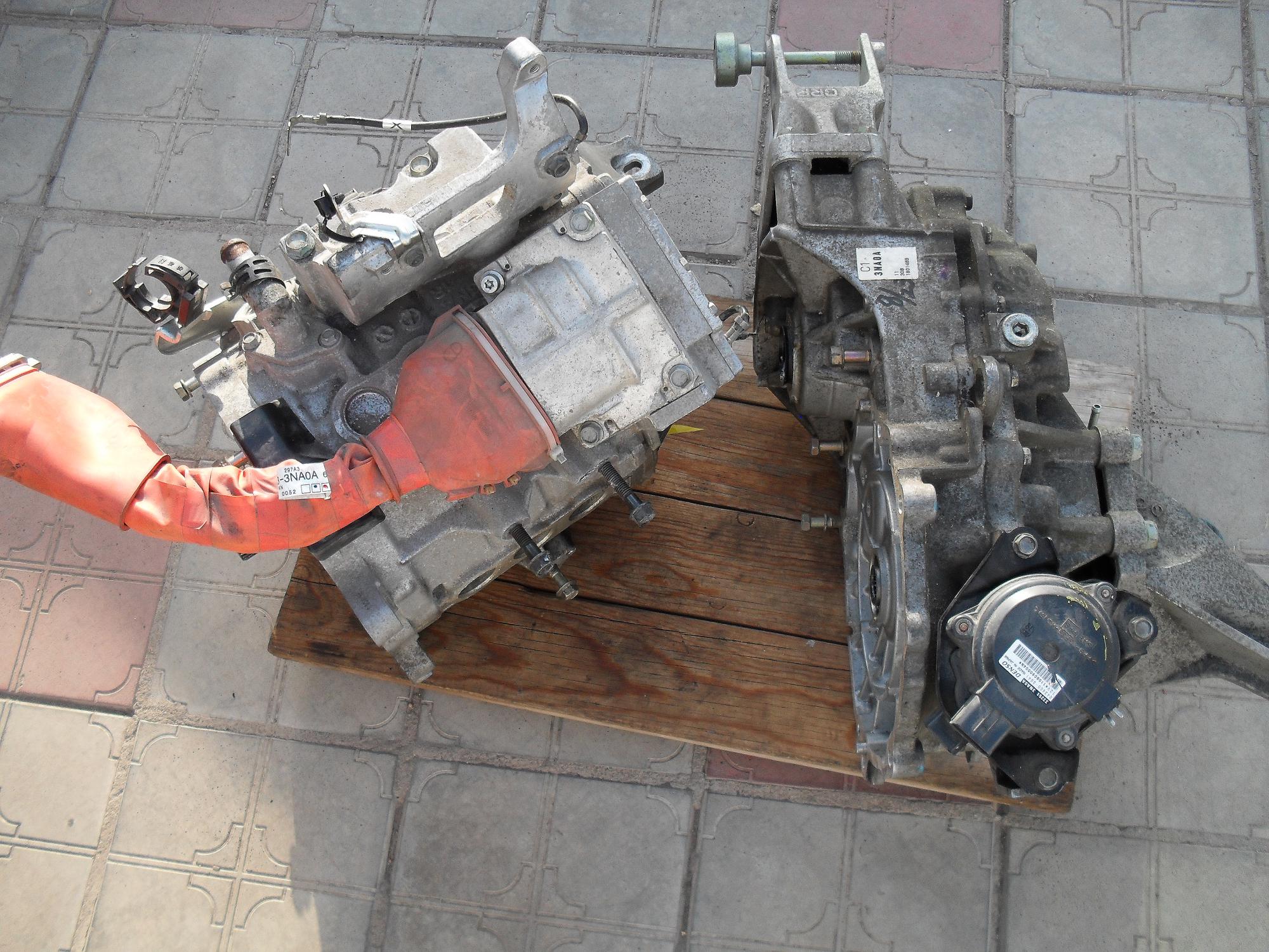

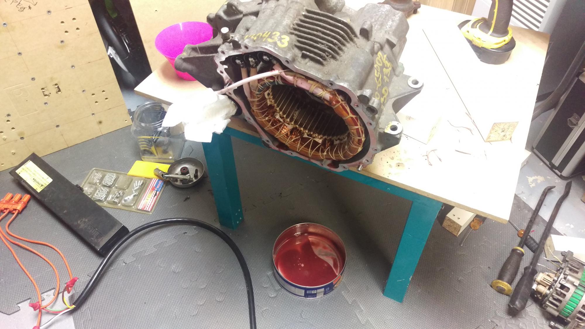

Abricosvw

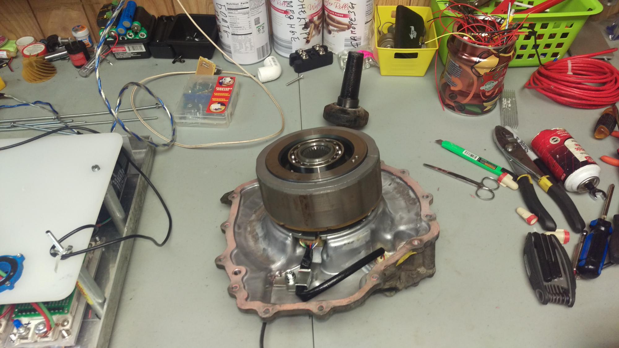

Из 2 литров масла которые должны быть внутри нехватало 2 литра масла ... и тем самым когда шла нагрузка С ! Электро мотора то клинело ... а когда просто крутиш за флянцы всё врошяется ...
Облик инвертора на сегодня ...

Можете сказать размеры ротора? диаметр и толщину (по магнитам).
Abricosvw
Мерял просто прикладывая линейку сверху и сбоку стараясь как можно точнее ... сверху это 15.5 см збоку 8.5 см ... короче с размером вытянутой лодони ...

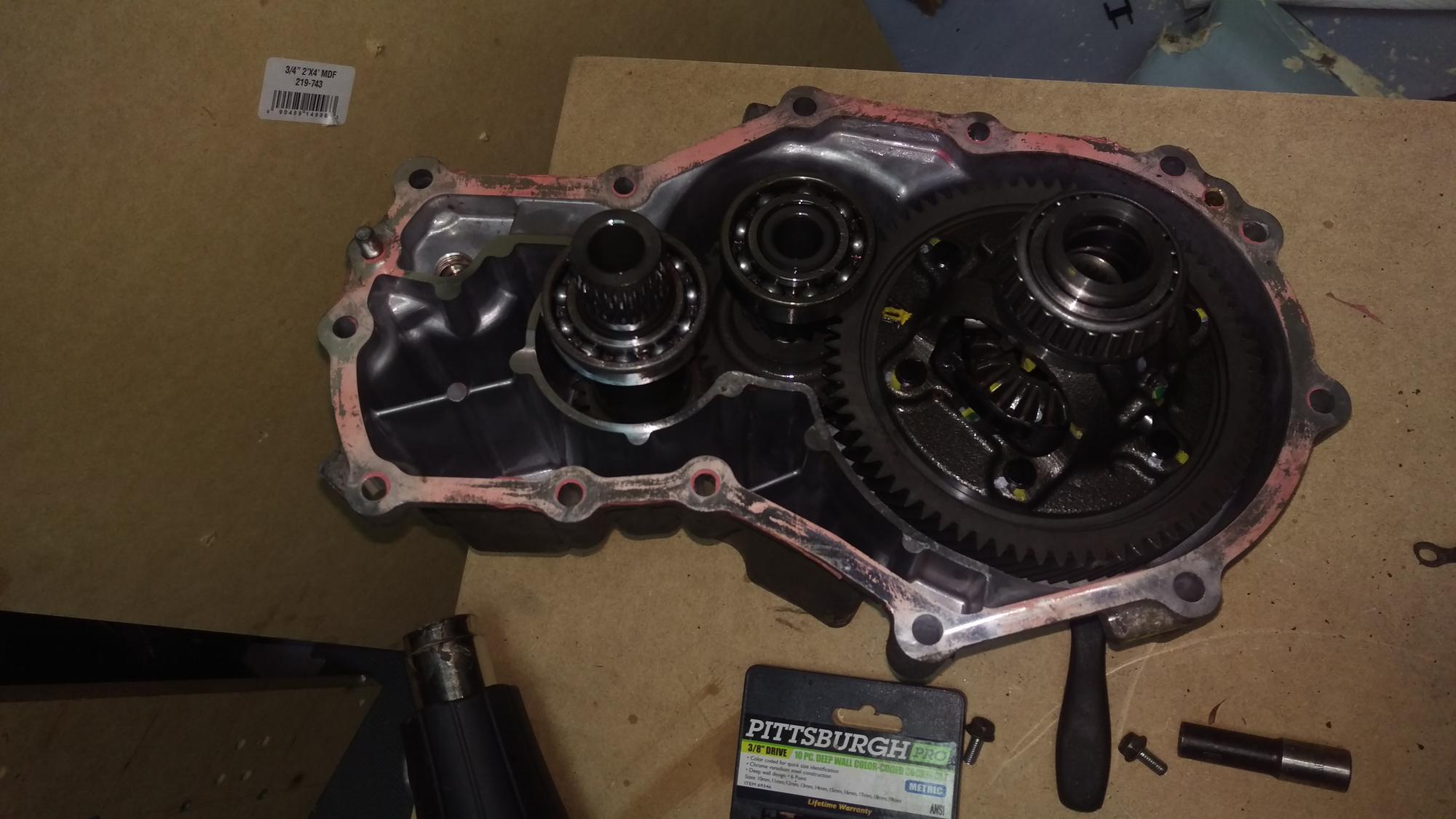

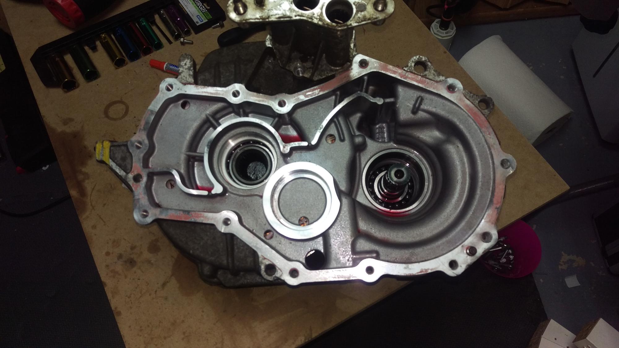

Abricosvw

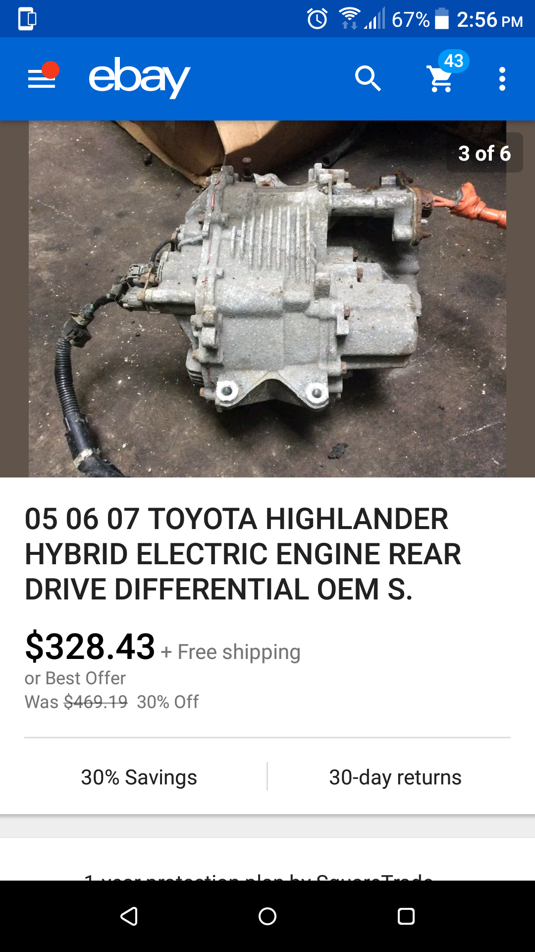

Разобрал другую сторону где передаточьные шнстерни и диференцыал ... хочется диференцыал lsd вот только от чего он подаидёт ???
Abricosvw
Нашел на форуме лексуса человека которому тоже не хватает блокировки для полного шястья...  Так как вращение только одного колеса не интересно...  И он нашел компанию которая может изготовить блокировку но нужно минимум 3 человека (3блркировки) я так понимаю на естиме такойже движок стоит только слабее и блокировка решит механические потери... Цена вопроса 20.000тышь рублей что есть оооочень дёшево...
