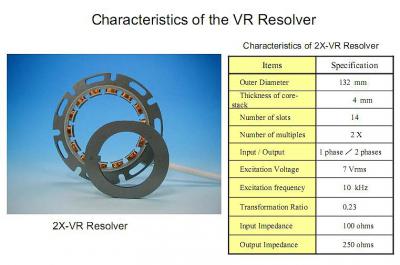

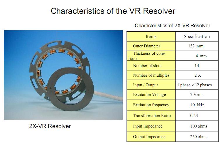

Есть укого информация про резолвер от тоеты ??? Любая ...
biv4
#165
Есть информация, что конкретно интересует?
В MGR Q211 используется резольвер фирмы TAMAGAWA, тип 2X-VR, модель TS2763N202.
Large aperture type: https://www.tamagawa-seiki.com/products/resolver-synchro/vr-type-resolver-singlsyn.html#link01

Это да эту кортинка и чип я в интернете нашол ...
Вот есче бы документацию ...

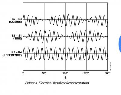

Уменя между проводами  EXC- EXC+.  8 ом  правильная ли это цыфра  ? Сколько между синус и косинус проводами должно быть ?
biv4
Эту картинку, и с чипом я на австралийском форуме электромобилистов выкладывал 8 лет назад. Документацию на почту пришлю. Сопротивление померю, на постоянном токе и импеданс на разных частотах, на 10кгц должно быть по даташиту ;-)

Ну я понимаю чип TAMAGAWA снимает данные  а вот чип возбуждения обмотки EXC- EXC + какой ?
https://www.mclennan.co.uk/datasheet/1822&ved=2ahUKEwj43_XfpPPiAhWw11kKHZh5BQ8QFjAAegQIARAB&usg=AOvVaw0qiXko3KrH7AtH7-MhNYle
biv4
Сопротивление измерили правильно,
на 100Гц(считай постоянном токе) обмотка возбуждения 8,2 Ом, sin/cos обмотки 14,5 Ом.
На 10КГц импенданс ОВ  - 99,6 Ом, sin/cos 244,5 Ом.
Новая документация на резольвер: https://www.tamagawa-seiki.com/assets/img/downloads/pdf/resolver-synchro/1570N16EJ_shusei.pdf
Старую найду чуть позже.

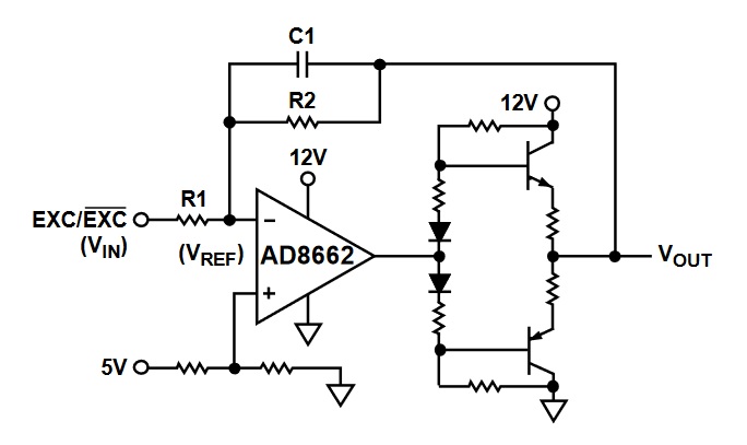

Чип TAMAGAWA AU6802 снимает данные sin/cos и преобразует их используя опорный прецизионный сигнал с обмотки возбуждения, который генерируется тойотовским ASICом.
Я запускал без ASIC, используя генератор самой AU6802. Для раскачки нужен усилитель. Можно использовать мощный ОУ, а можно на рассыпухе собрать. По сути это аналог аудиоусилителя. Лучше обмотку возбуждения через разделительный электролит включать, на 100мкф, мало ли что.

Какой-то пи*дец тварится с резолвером ... А точьнее с amplifier AD8397ARZ ... И я не могу понять Толи это в схеме косяк ... Но он бы присутствовал всегда а не только сейчас ..  или это в прошивке не дороботки в коде ... Либо оно для резолвера не подходит моего ... Короче амплифаер этот греится как чаиник я донего дотронулся пальцем и ожог ... И чё интересно он начинает гретьс (резолвер отключен) 12 вольт к плате подключаю USB  и когда включаю программу vesc он начинает набирать температуру ...   Поменял уже три амплифаера Кортина одинаковая и чип резолвера ...  Так есче выяснилось и плата роботает не корректно врошяет мотор (не так как раньше ) думаю их удалить и проверить как мотор крутит в без сенсорном варианте ...

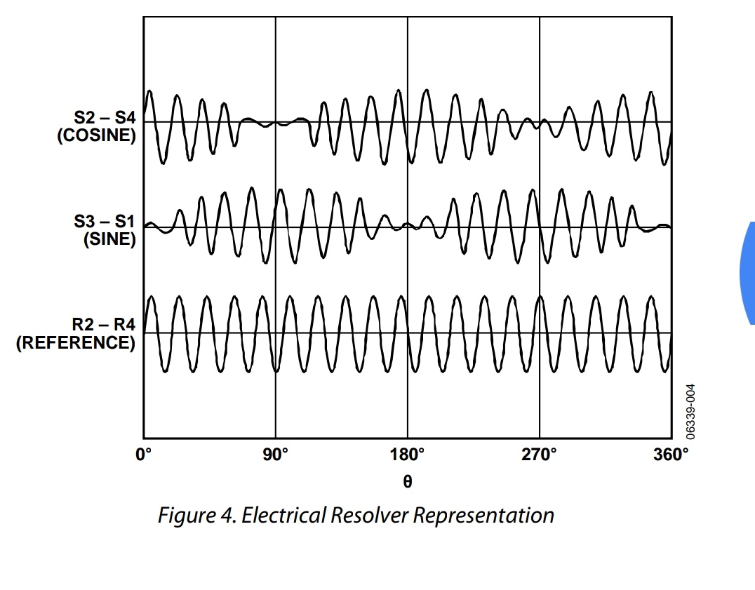

А что тогда EXC- EXC + ?
biv4
Цитата: Abricosvw от 19 Июнь 2019 в 15:43Какой-то пи*дец тварится с резолвером ... А точьнее с amplifier AD8397ARZ ..
Мне тоже не очень нравится как ОУ раскачивает резольвер, поэтому выходной каскад делал на транзисторах. Посмотрите доки у AD по resolver IC.
синус косинус не есть резольвер :-)
таким датчикам на элементах холла не нужна обмотка возбуждения, им нужен магнит :hello:
