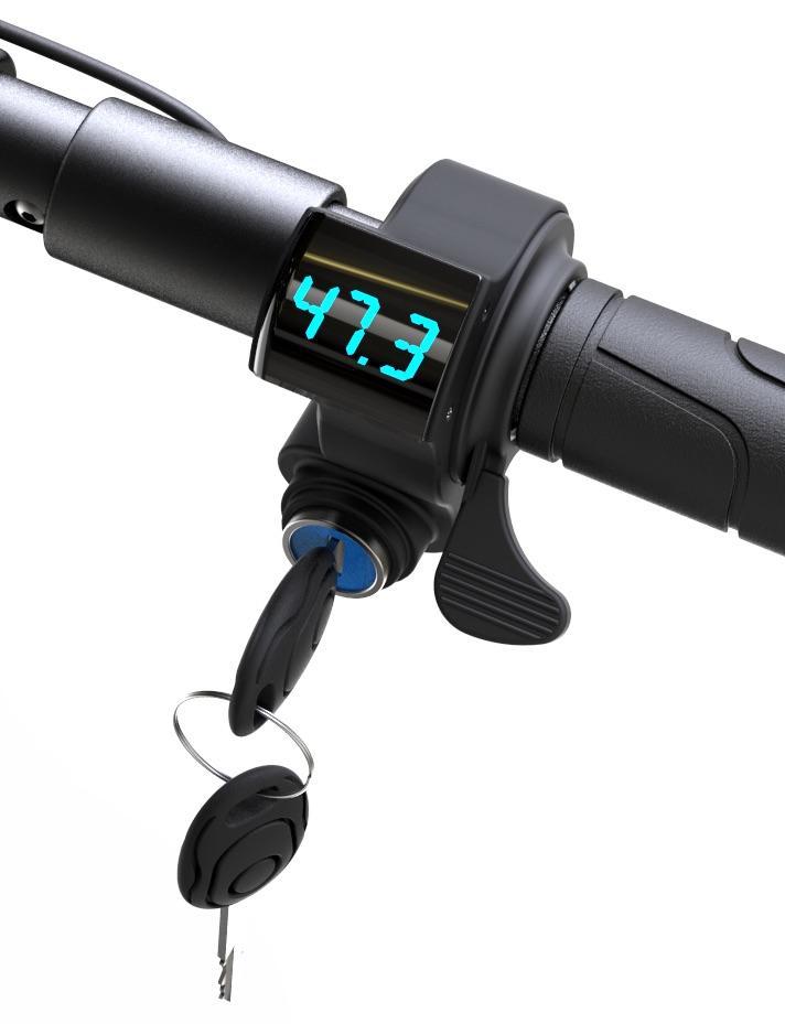

Есть один вопрос к  владельцам, у меня показывает полный заряд на 52,6v  в чем прикол??????

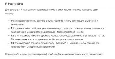

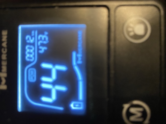

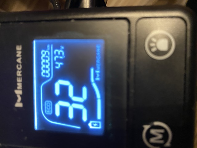

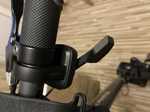

Небольшой отчёт о проделанной работе и небольшом пробном пробеге  на WW.
Сразу заменил курок газа. На зарубежных форумах обязательно советовали поставить другой, для более плавного и точного изменения скорости. Курок пришёл с Али за две недели и ждал своего часа.
Так же разблокировал ограничение по скорости. Теперь, при неполном заряде, на весу показывает 44км/ч в режиме Power, в Eco  - 32.
По управлению на дороге. Больше похоже на мотоцикл, повороты безопасней проходить с наклоном. Не смотря на наличие подвески, показался немного жёстким.

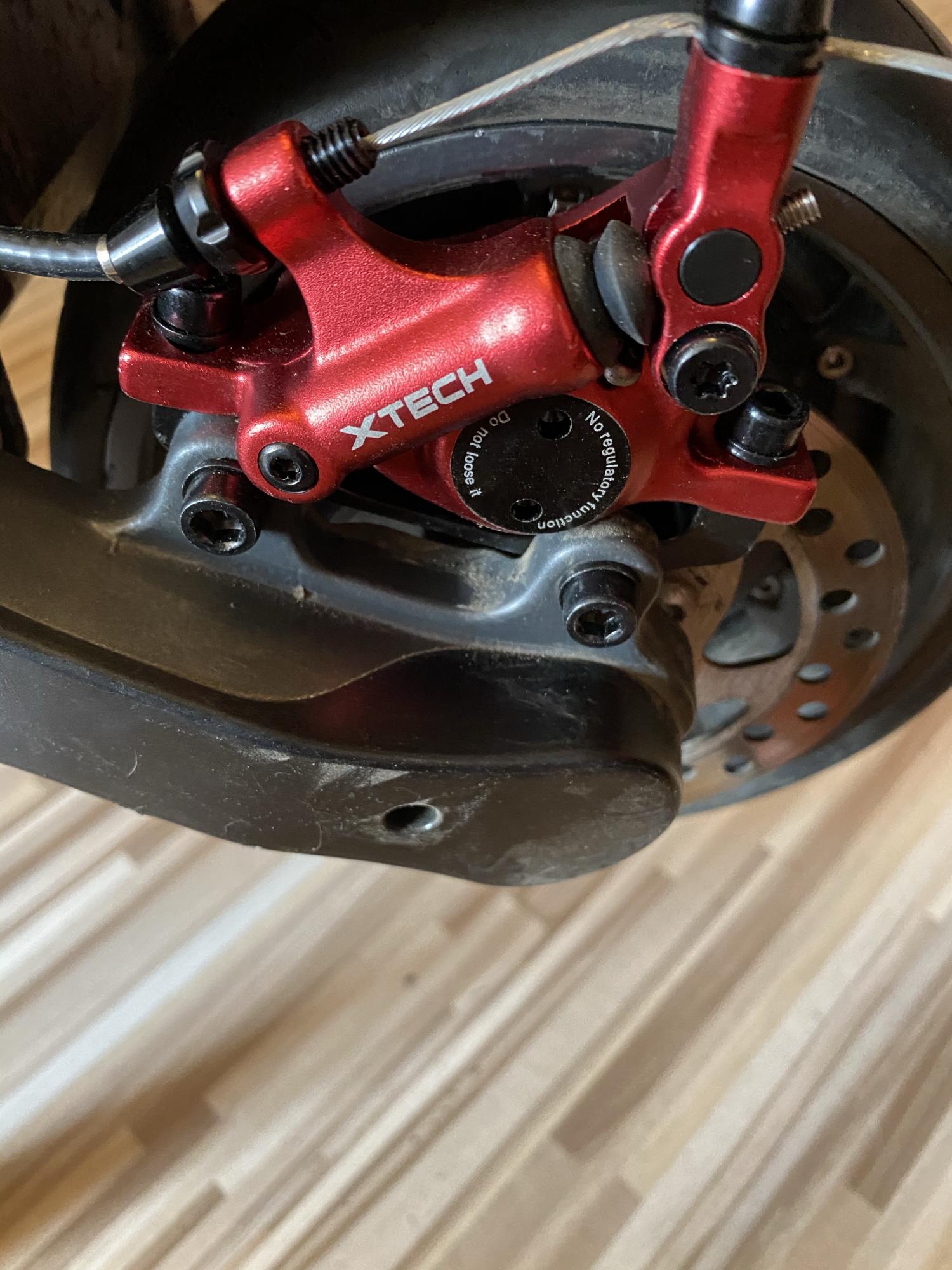

Тормозить обязательно двумя колёсами, если скорость больше 20 )). Или менять суппорты на масляные.

Скажите пожалуйста,  легко ли заменить курок газа (подходят ли разьемы) ? Если можно ссылочку на aliexpres на курок который вы ставили.  И на сколько он удобен?
петр1
Цитата: vertel от 02 Авг. 2020 в 09:35Скажите пожалуйста,  легко ли заменить курок газа (подходят ли разьемы) ? Если можно ссылочку на aliexpres на курок который вы ставили.  И на сколько он удобен?
https://small-china.ru/uni-throttle-thumb/
89296220895
Valent-inn
Курок с Али 358,67 руб.  -10% | Электрический велосипед WUXING 108X, левый и правый пальцы, дроссельная заслонка, диаметр 22 мм, руль, электрический велосипед, скутер, аксессуары для велоспорта
https://a.aliexpress.ru/_dTHUrdq
Замена - есть на YouTube, по разъёму - поменял местами два провода, минус и информации.
Valent-inn
Заменил задний суппорт, передний тоже купил, но он не подходит ((

Раз есть бортовой комп, может какие-то настройки дополнительные есть, кроме круизконтроля и блокировки скорости?
То что самик не привязан ни к какому приложению, меня вполне устраивает.
Valent-inn
vasara
неа, на общую страницу выкидывает в youtube
Спасибо!  По табличке уже поставила старт с места. Буду пробовать.
