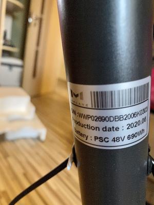

На счёт максимального пробега - пока не было возможности испытать.
Пробовал в разном темпе примерно 18 км проехать. В «лайт» (вертение головой по сторонам, 10-15 км/ч, остановки и без резкого старта) уровень зарядки вообще не ушёл ))
Тоже расстояние, но почти всегда газ в пол - ушло три деления.
Кстати, у меня движки по 690w и батарея на 14,4. В описании были аккумуляторы Panasonic.  У тебя 500w, а батарея какая?
Если есть желание, можешь скинуть в телеграмм Valent_inn
https://t.me/choobakkaa - местный клуб сяокатоводов. Случайно не была там?

Цитата: Valent-inn от 12 Авг. 2020 в 09:03уровень зарядки вообще не ушёл ))
Заряд обычно по вольтажу смотрят а не по делениям,вольтаж точнее всетаки
690 это емкость батареии,а не мотор.
Если есть умные розетки можно проверить сколько вливает на самом деле

Valent-inn
На счёт вольтажа - не знал, спасибо.
А вот ёмкость батареи, судя по описанию, 14,4Ah, 48V
И да, 690Wh осталось перевести в нормальные Ah :-) 14,375
GiroMen
[user]Valent-inn[/user], 54.6 это верхний заряд, 42 это нижний.
Экран же показывает эти данные.
Под нагрузкой надо смотреть нижний порог,откл обычно при 39-40 будет

Valent-inn
В процессе зарядки блок питания переключает красный светодиод на зелёный при 54,1v, дальше заряжать не пробовал.
Неужели получится поднять до 54,6 или это в идеале?

Имелось ввиду не вообще бмс. А конкретно той что в вашей батарейке стоит.
Добавлено 13 Авг. 2020 в 08:13
За одно и посмотрите что за батарейка и сколько А-ч
GiroMen
#658
Цитата: Valent-inn от 13 Авг. 2020 в 08:07по существу
Оставить на зарядке. Обычно разброс 54.1-54.8
Среднее 54.4. От бмс зависит и ячеек.
Лучше если есть розетка с замером показателей. Я по ней отслеживаю, а то зелёный на заряднике у всех на разных значениях ставится
Вообще если 54 есть то в целом нормально.
Китайцы ставят бмс без балансира,отсюда и разброс. Если качественная бмс то всегда зарядка до упора.
