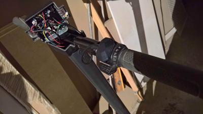

Я так понимаю у вас 2 WideWhel ?  Фото нет увидеть какой и как установлен курок, подключение без проблем?

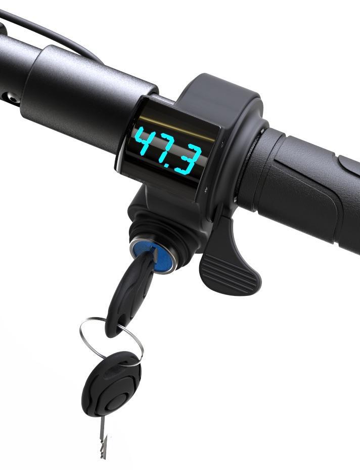

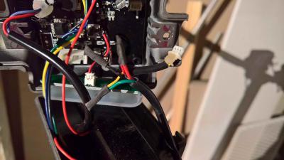

Все просто, спасибо [user]leshij[/user] за ссылку. Красный и черный это + и -, и зеленый с желтым. Режем, скручиваем, паяем. Намного лучше трогание и дозирование газа.

Вот недавно нарыл типа родной курок,и цена в 30$ приемлема вроде
1 870,98 руб. | Mercane WideWheel 2019 дроссельная заслонка и ящик с ключами upgrade parts

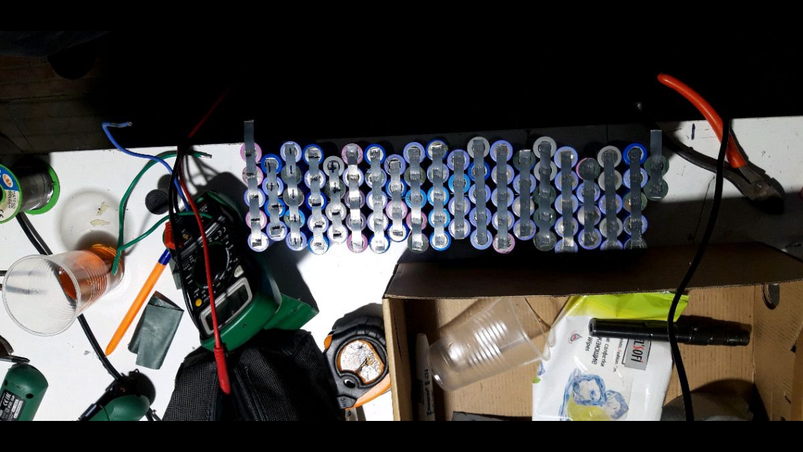

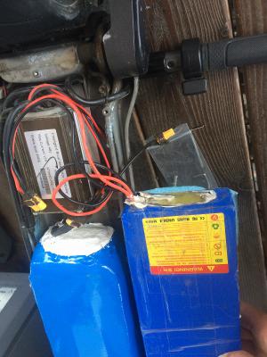

Поставил новый акум на заказ сделал получился 15.2Ач теперь проблем нет хватает на целый день покатушек и мощность увеличилась)
Круто! На каких банках собирал? BMS родной остался?
все новое бмс на 50а банки не знаю фото позже выложу, да еще гуся ломал не давно , по гарантии выслали новый поставил норм)
axe_ll
Банки это самое главное )
Sony VTC6 себя хорошо показали. Я менял на одном из самокатов банки на них и товарищ несколько собирал.
нареканий нет!
Емкость честная, держат и выдают заряд хорошо

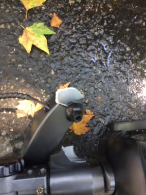

фото поломанного гуся и нового
про банки ни чего не скажу BMS не родной все с нуля
