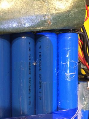

ставь другой аккумулятор однозначно будешь в восторге, про банки узнаю напишу, просто родной акум очень не качественно собран, заметил что проехав примерно 25 км третья лампочка горит думаю что еще 25 проеду легко в режиме агрессор)) фото родного аккума
vigoss
Еще и разных напихали, и синих и оранжевых у вас в родном акб.
У меня по моему 13,2 ah и очень не хватает (  максимум 32 ~ 34 км. получается.  вес около 80 +/- .   Но единственное стиль езды не спокойный, на всем протяжении пути. Если ехать на "эко" режиме, то думаю 40 ~ 45 км. будет. Но спокойная езда это так скучно... ) Вот и не хватает запаса по пробегу.
А по вашему новому конфигу буду ждать инфо ! Очень интересно какие и сколько они ячейки впихнули, ну и плюс какой БМС применили.

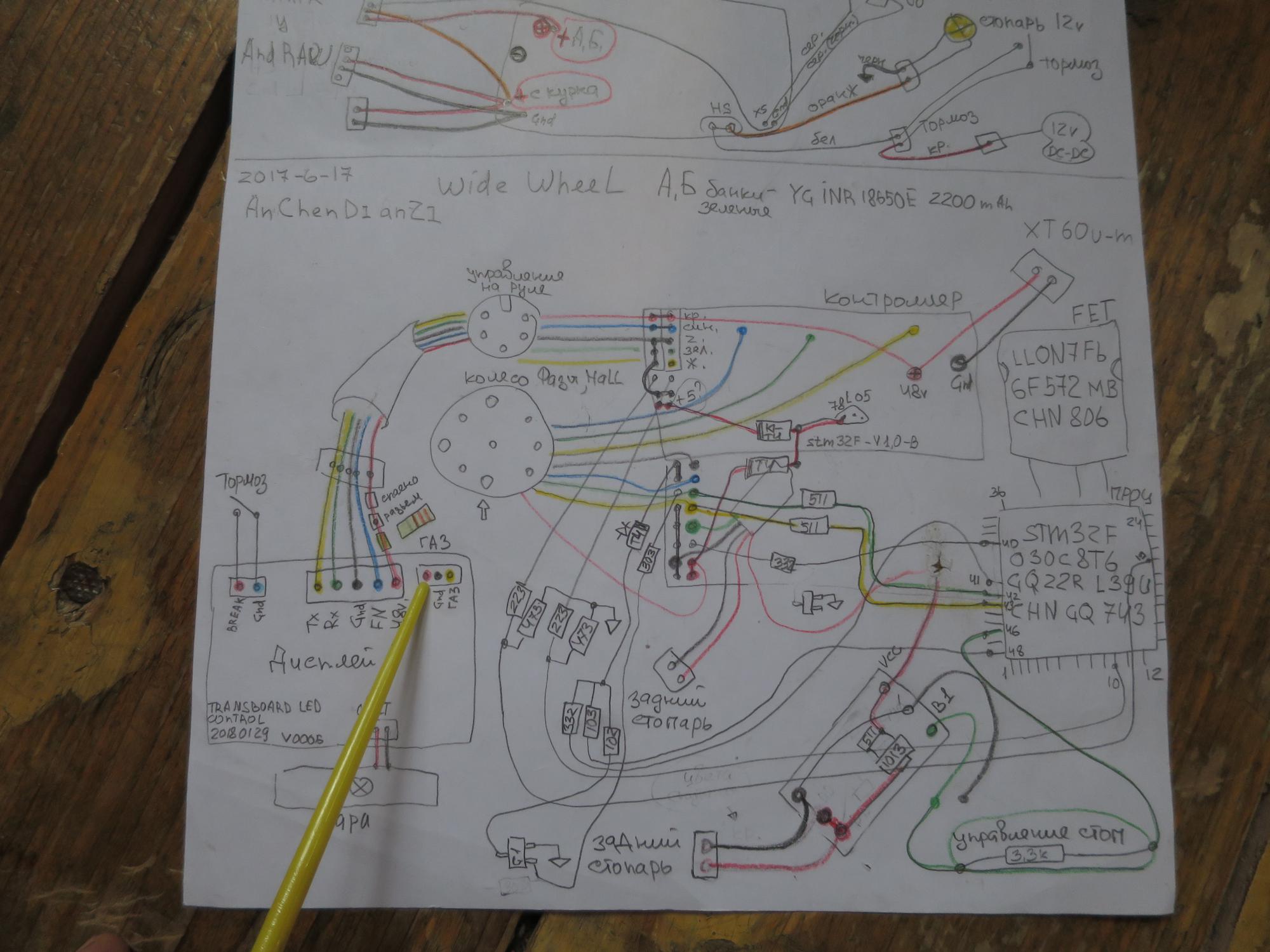

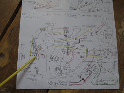

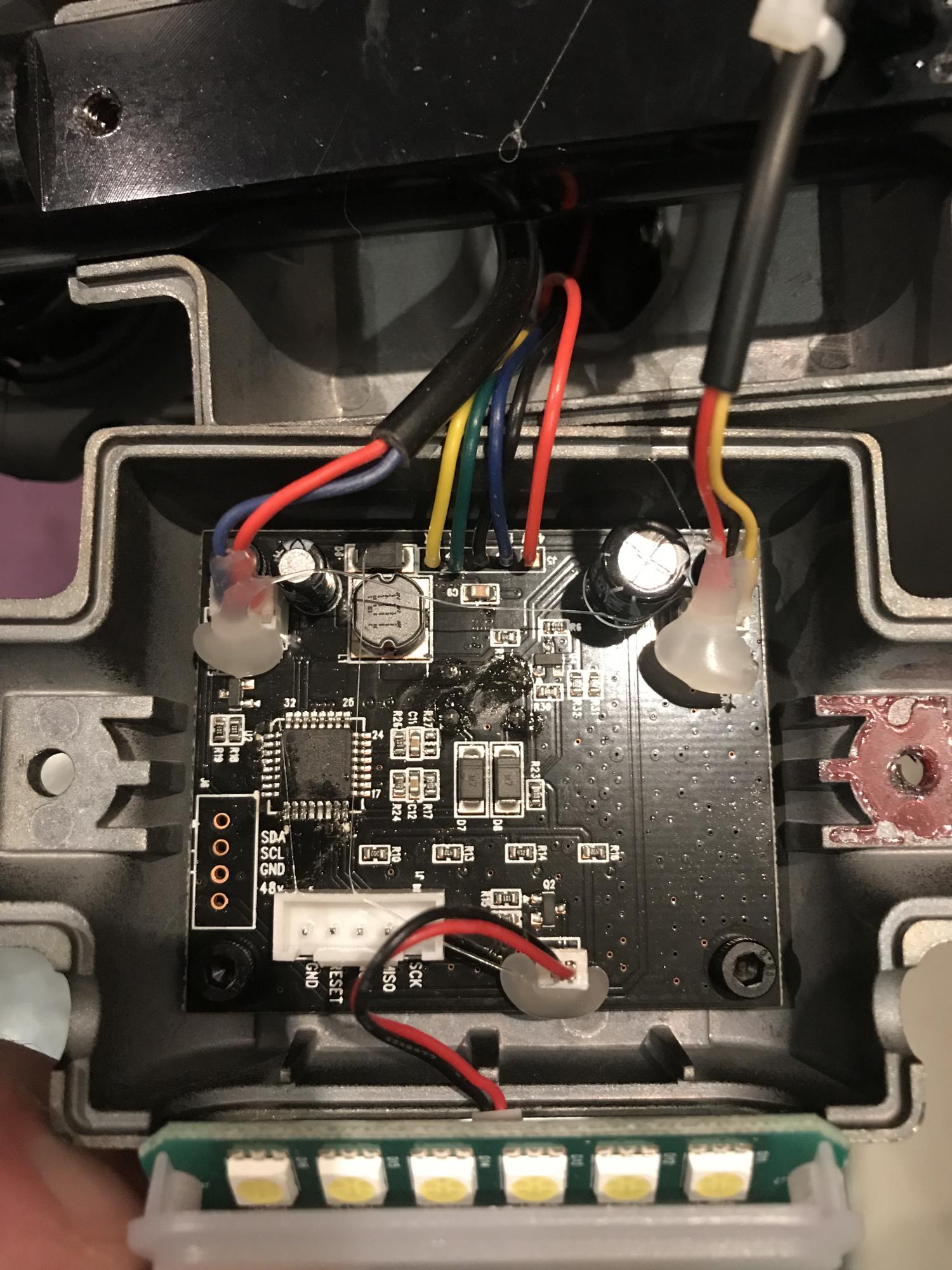

vigoss
Владельцам Widewheel!
Если кто ковырял центральную плату (где кнопка включения), подскажите где взять безопастно  5v, а лучше 12v. ? Нужно чтобы после включения самоката начинало идти питание.
Может кто ковырял, знает ?
Деве точки нашёл, питание идёт  постоянно от АКБ.
P.S.
Нашёл одну точку, (вроде стабилитрон) после включения самоката там приходит питание около 10v. Подключил кратковременно маленький зумер/сигнал и все вырубилось, погасло.
Вообщем прекратил опыты, рога не сгорело че нить...
volodiaa
#571
Попробуй , замерь здесь.
красный с черным питают датчик газа, напряжение должно быть около 4.6-5 вольт.
на синем относительно черного - напряжение батки, после включения самоката. питают контроллер.

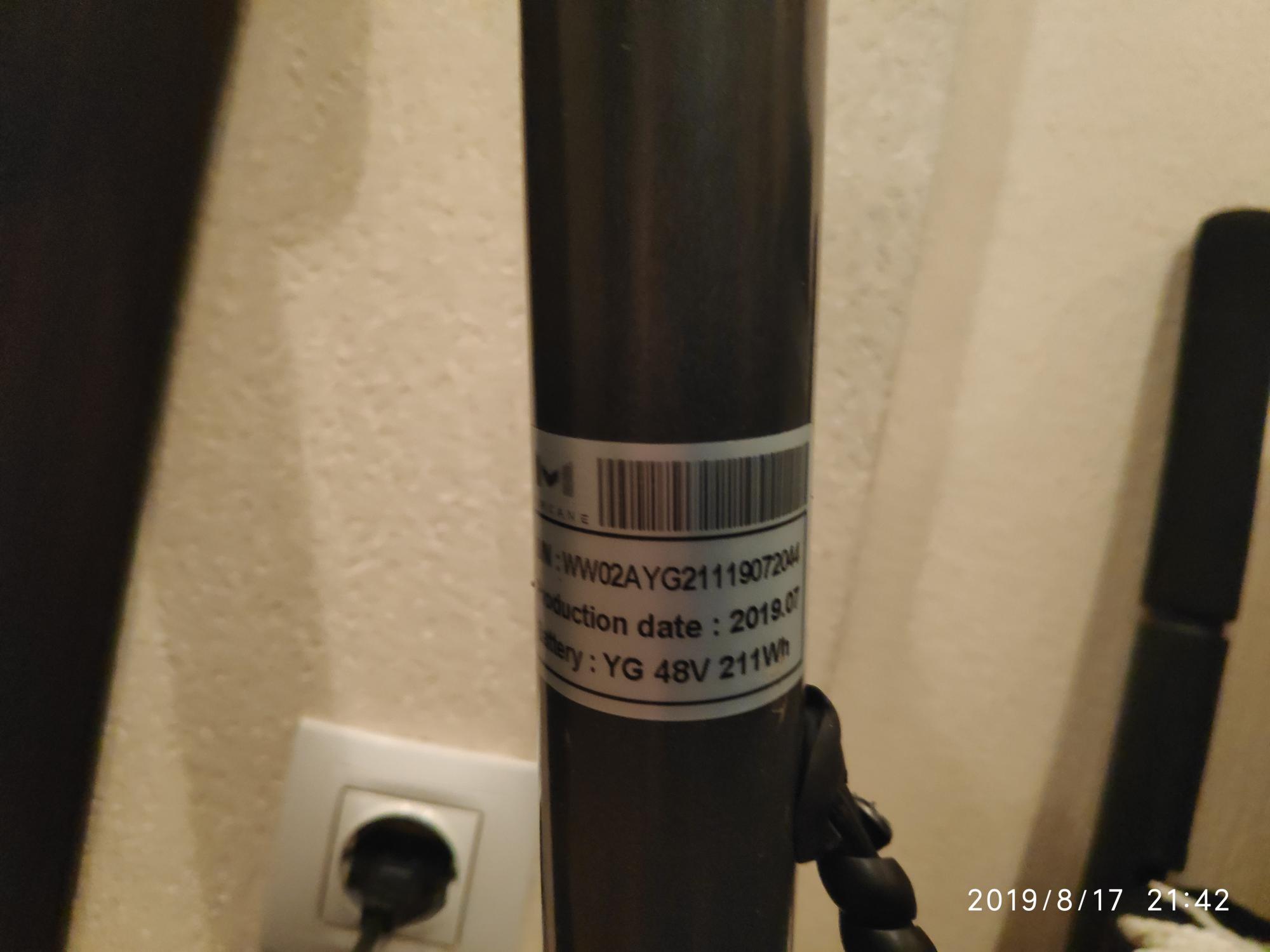

Всем привет.
Сегодня ня пришёл данный самокат.
Как определить какого года он сборки?
vigoss
Цитата: AKsiktblm от 17 Авг. 2019 в 15:40
Всем привет.
Внизу на стоке руля есть наклейка, там весь расклад.
