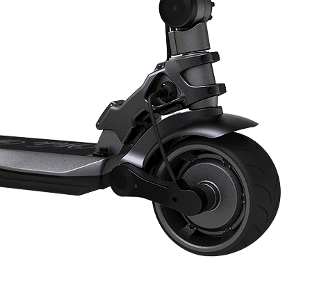

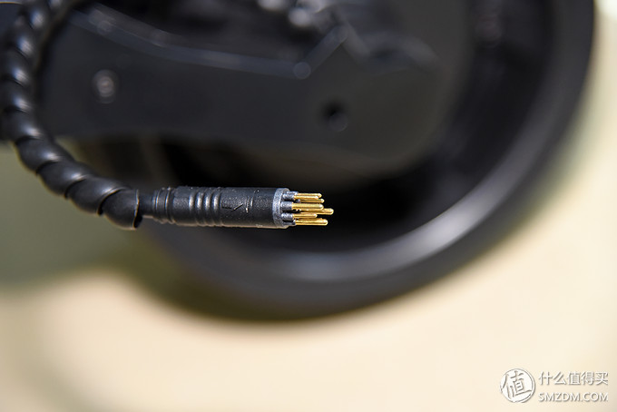

Как можно на ходу или на малой скорости выключать второе колесо ? может как то можно через кнопку это все реализовать ? а не выдергивать штекер - это явный колхоз... Какую нибудь бы кнопочку на руль, было бы классно !  Сейчас курков с дисплеями и кнопками куча, а вот как это в электронике сделать все....

Аааааа! Тоже хочу! Даже готов отлить вилку из Д16 и состарить её, чтоб не повадно было ломаться. Как новые версии усиленные едут? Владельцы живы?
vigoss
Сперва нужна точная форма! А потом уже говорить об отливке...
И не факт, что этот способ будет прочнее. Например вот https://www.chipmaker.ru/topic/155881/ комментарии.  Наверное нужен более крепкий металл, или как-то отливать внутрь(сердечник) более крепкий метал а снаружи этот силумин, либо аккуратная идеальная езда по хорошему асфальту без жестких ударов (грубые стыки и прочее).
Пока решение увы, только такое...

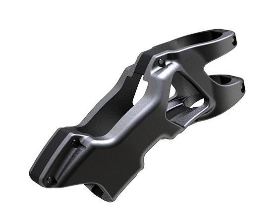

Не очень оно тут сложное, чтобы сделать 3D модель. Да даже с силумином отлить, но без пустот - фиг с ними, лишними 500 граммами.
Что это за приблуда? Усилитель? Где-то отдельно продаётся? Почему-то мне страшно за тонкое место рычага, которое к рулевой тубе примыкает. С "гусём" всё понятно, но у кого-то и в другом месте ломалось, помню
vigoss
Как видно да, усиливающая запчасть. Где то продается, где не знаю. Это 2 слабых места в конструкции и вот их если усилить проблем думаю особых быть не будет (гусь и вилка) в основном у них проблемы бывают у некоторых.

Цитата: vigoss от 14 Июнь 2019 в 14:40Ну и хотелось бы как то кнопку сделать на отключение 2 мотора, знать бы только куда правильно подпаяться в разрыв у контроллера
Там мотор трёхполюсный, кажется, придётся минимум трёхконтактную кнопку ставить =) Но такие есть, не беда.
И в принципе очень симпатичная база для рукоблудства. Аккумуляторная батарея из элементов 18650? LiFePo или LiPo?
Я в этих мотор колесах не силен, так как не вскрывал и не знаю вообще как оно там устроено, хоть колесо хоть контролер. А разве будет не достаточно кнопку в разрыв одного какого нибудь провода ? минус, масса или управляющего какого нибудь ?   Я даже не знаю, где там разгуляться да и в принципе зачем ) Как по моему там 3 момента для арпгрейда (АКБ, Кнопка на 2 мотор/индикатор заряда, освещение) все.

Насчёт кнопки. Там три минуса и три плюса. Т.е. 6 контактов минимум, несколько самостоятельных обмоток. Один провод, может быть, идёт на вход драйвера второго колеса, который силовой

Если время на эксперименты и на размышления есть, то конечно можно. А если уже вот вот хочешь подальше кататься, то брать макисмалку и катать для души с перспективой  смотреть и планировать апгрейд АКБ. Вот и я думаю может там есть какой то управляющий провод... Может кто ковырял контролер да отпишется, куда там можно врезаться в разрыв под кнопку.
