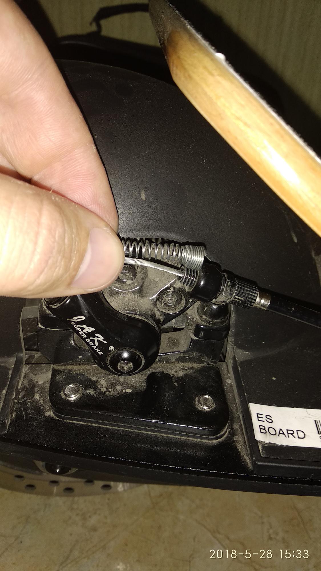

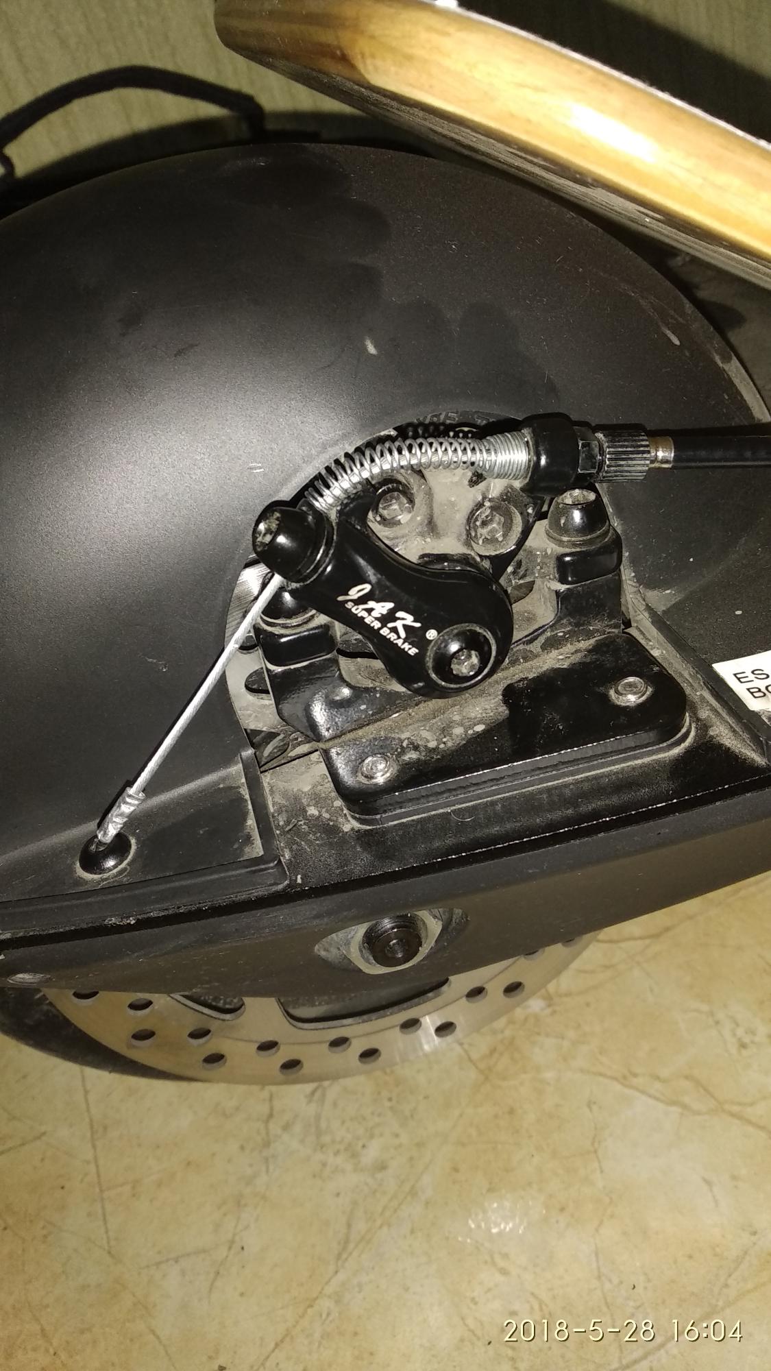

Всем привет.

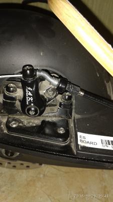

Решил немного доработать тормоза, а именно.
Не устраивало то как они работают.
Ход тормоза был довольно тугой, а амплитуда нажатия была только на 60%, даже если очень сильно нажать и при этом не происходило моментального торможения.
Было пару ситуаций, когда нужно было экстренно нажать на тормоз и мне тормозов не хватило, поэтому решил разобраться в том как их улучшить.

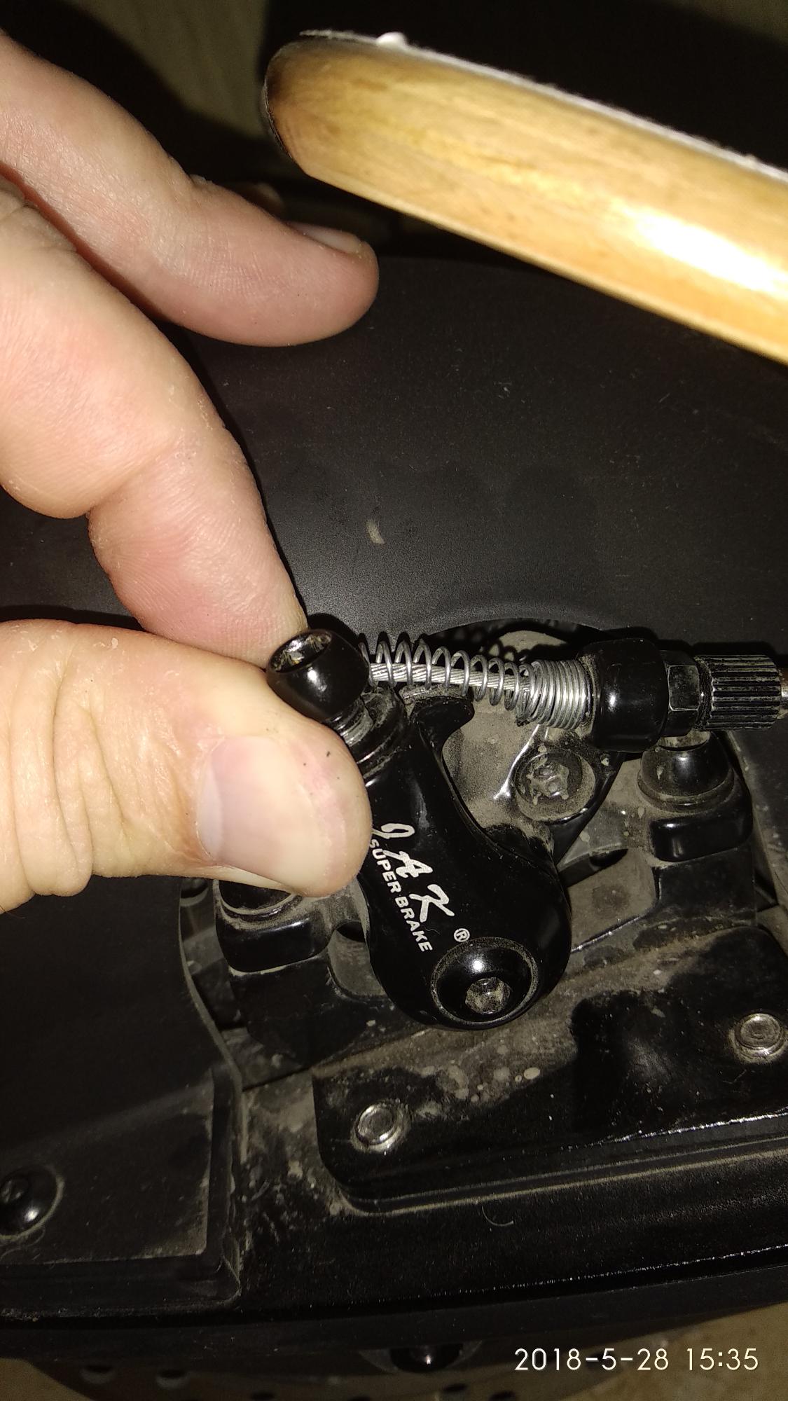

Попробовал подкрутить регулировочными шайками на самой ручке и на тормозе, особого результата не добился.

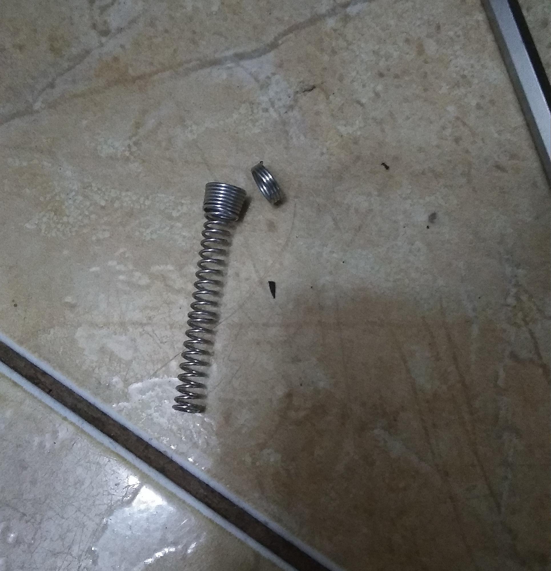

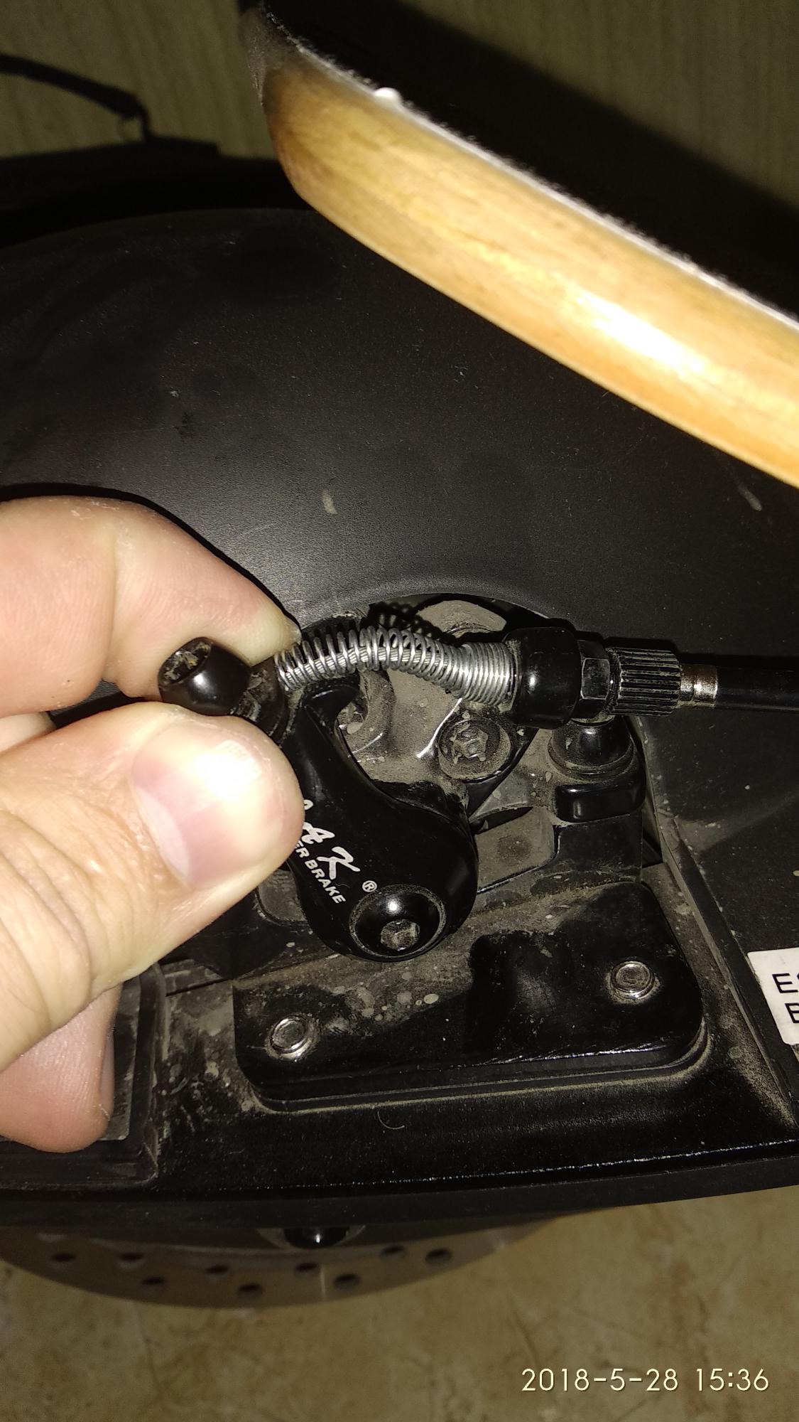

начал копать глубже и оказалось, что работать тормозу в полной амплитуде мешает пружинка, которая вставлена в тросике в механизме тормоза заднего колеса, а именно длина пружинки мешает, так как место куда еще жать есть, но сжатая пружина не дает!
Отмерял сколько лишних колец мешает тормозам работать на полную и откусил лишнее!
Результатом доволен вполне!
Теперь ручка тормоза нажимается плавно и без лишних усилий, а тормоз работает во всем диапазоне, а если дожать его до самой ручки, то колеса блокируются.
Эффективность торможения стала лучше!
Может кому поможет!

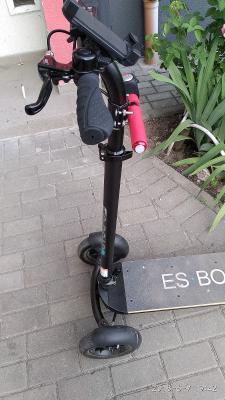

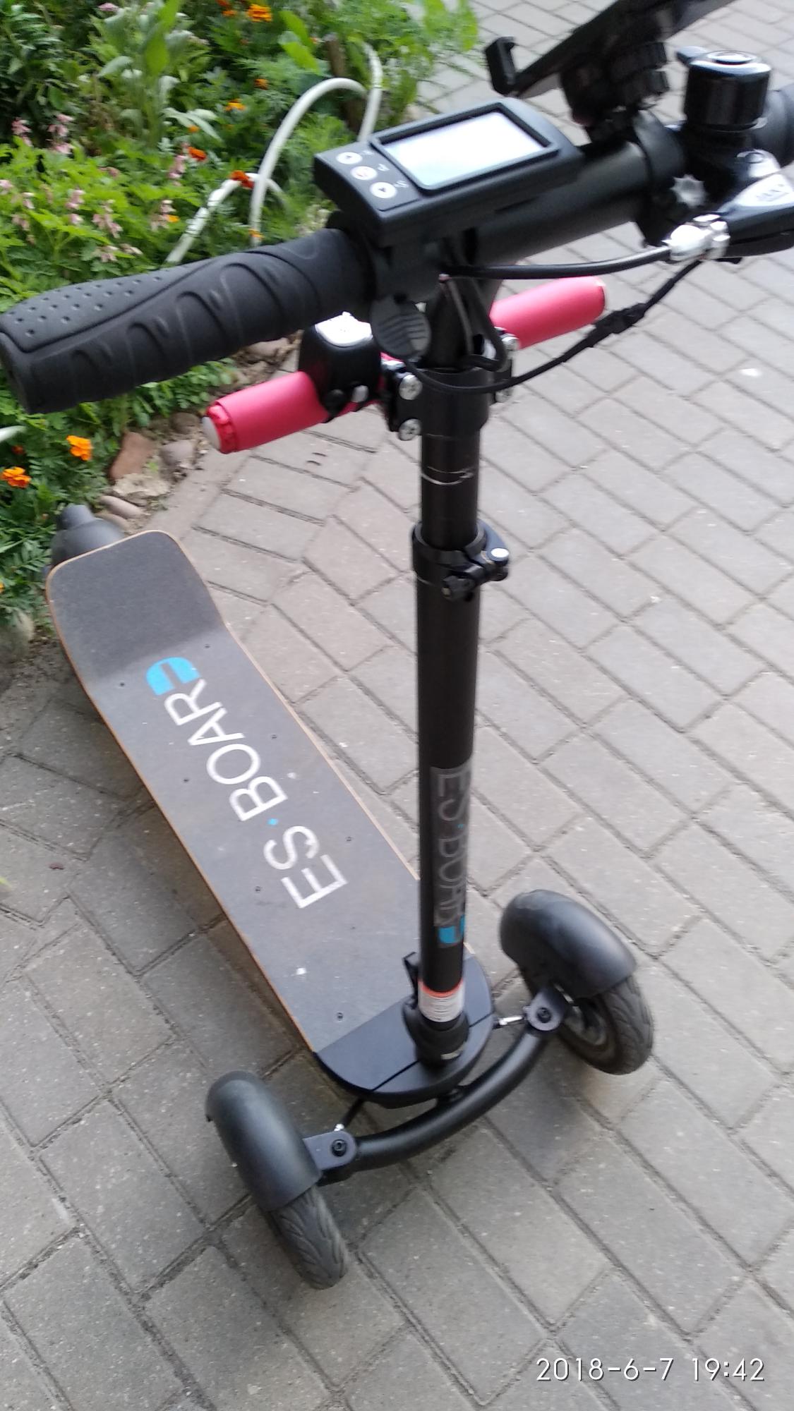

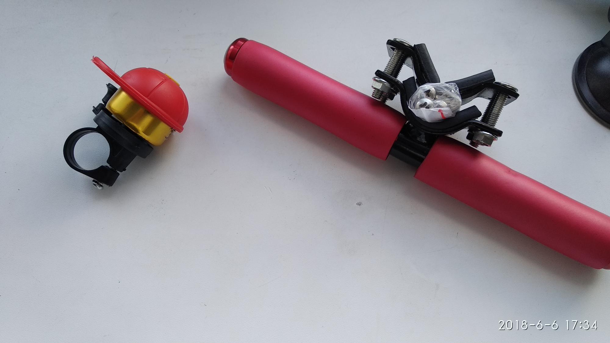

axe_ll

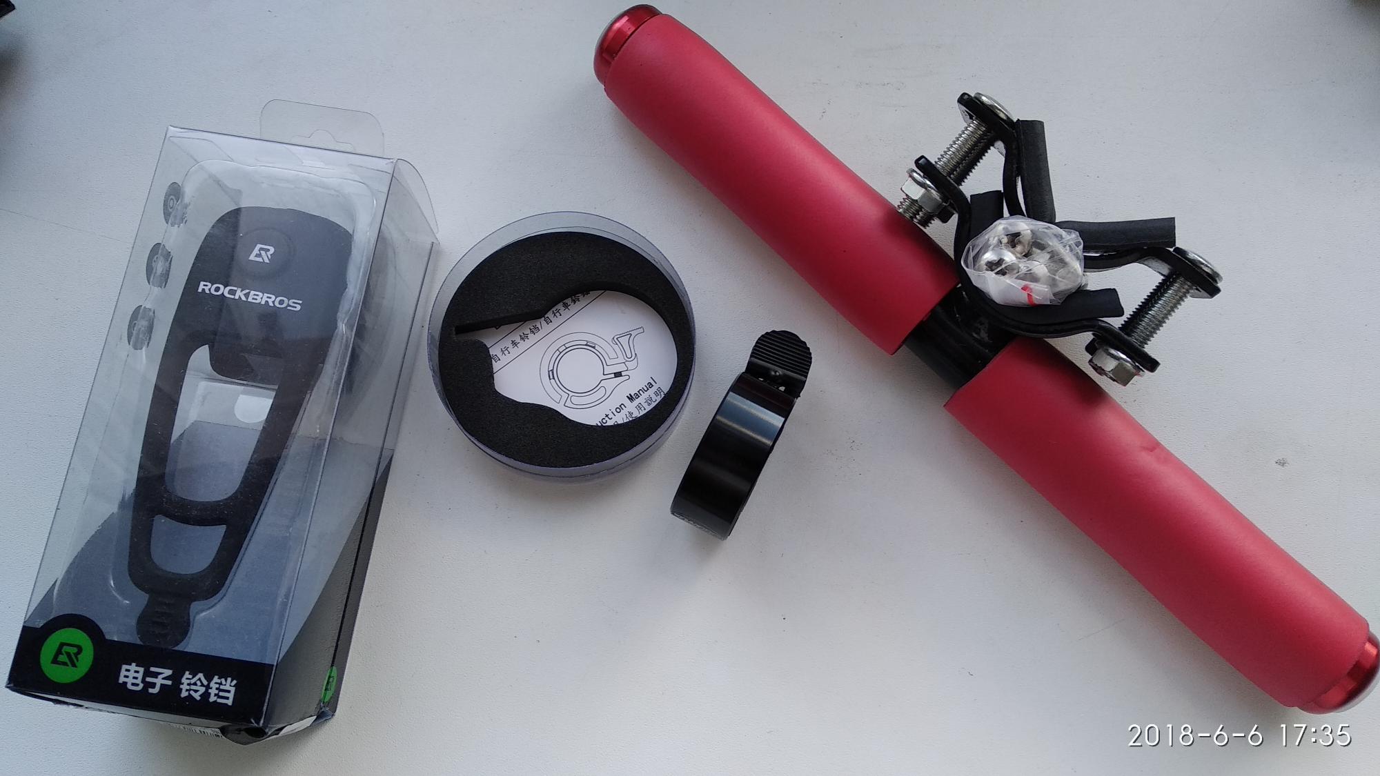

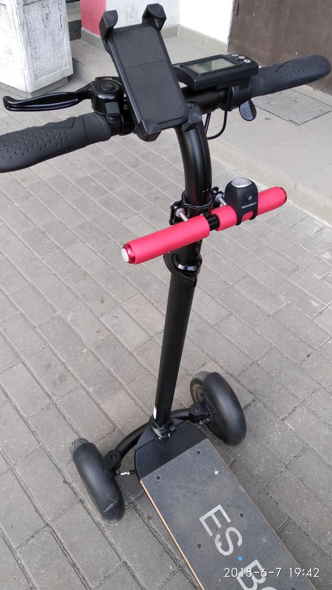

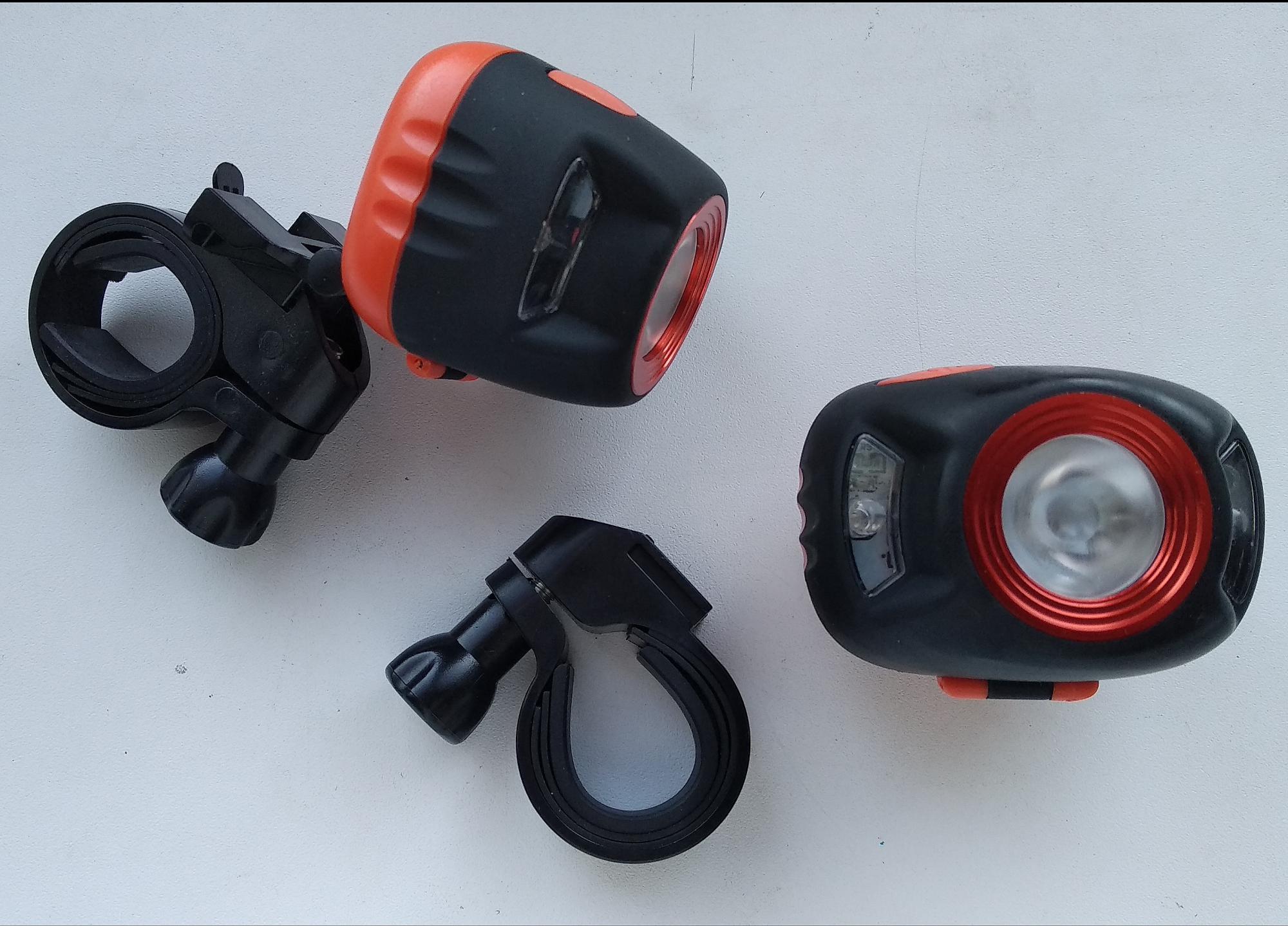

Поставил детский руль и звонок для ребенка!
Взял так же передние фонари, но их еще не ставил.
Теперь полный фен-шуй!
P.S. Отдаю свой ES Board в хорошие руки, у кого есть интерес пишите в личку.

Anni
Цитата: axe_ll от 07 Июнь 2018 в 23:27Взял так же передние фонари, но их еще не ставил.
Здравствуйте, подскажите, где фонари брали?
axe_ll
В Китае.
Ссылку не спрашивайте. Это не Али. Брал через нашу китайскую контору.
Ещё не тестировал как светят.
Они не очень дорогие.
Отпишусь по факту теста позже
