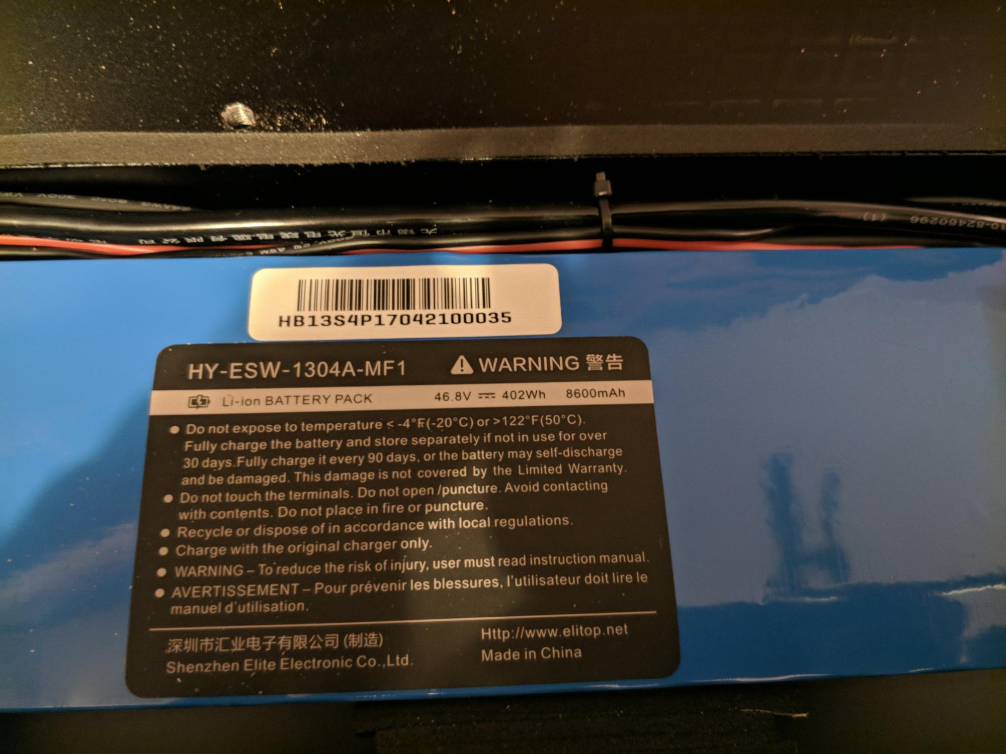

Странно, что такой маленький пробег. У меня аккум по другому выглядит кстати.
По поводу чехла - я когда замерял, то получается, что по размерам от сяомишного самоката должен подойти.
По цифрам на этикетке моя мощнее.
У тебя иконка полноты батареи работает?
У меня при старте только, а потом она почти всегда полная и отнимается только вольтаж, а потом ее резко рубит примерно на 42 вольтах.

Китайцы могут все что угодно написать. У меня на электроскейте на батарее 4,4Ач написано, по факту 2,1Ач.
Показание полноты батареи работает корректно. При 45-46 вольтах показывает половину заряда если память не изменяет, при 48 на деление больше. При этом и по пробегу показания равномерно уходят. При 41В он еще едет, показывает одно деление, обрубает на 38В.

Это да. Знаю, что они часто врут!
Наш народ же хочет получать много и за дешево, вот они и дают )

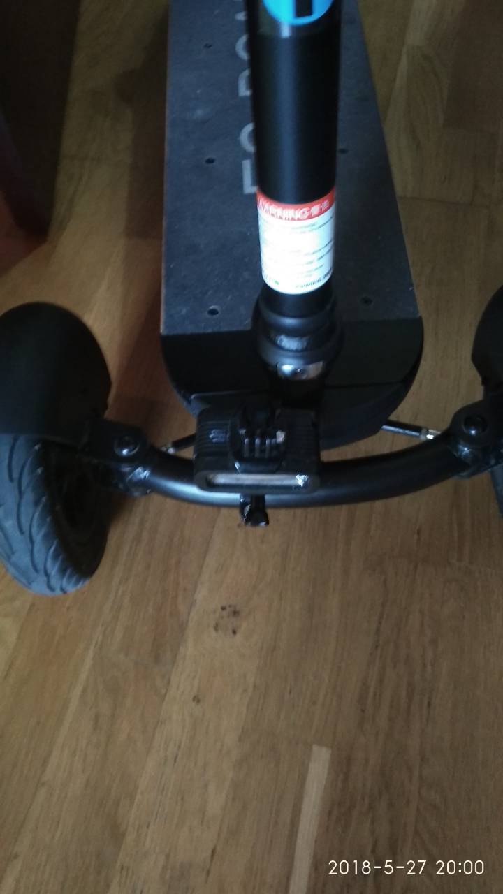

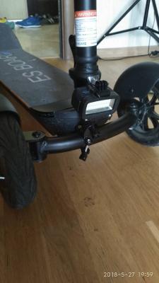

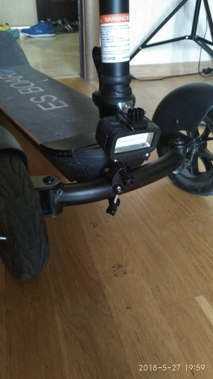

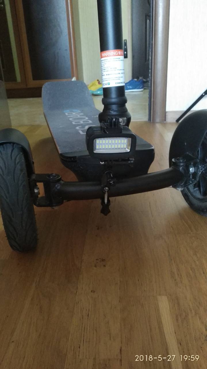

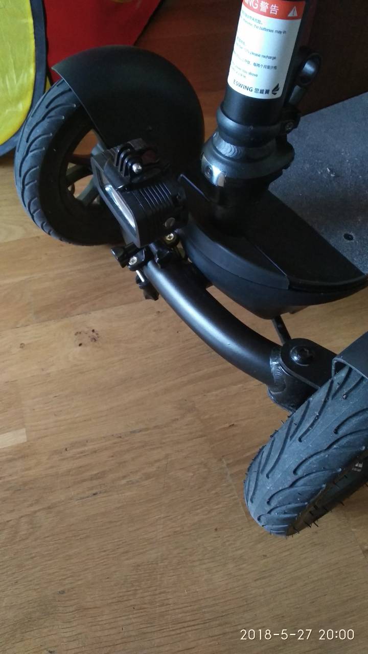

Психанул только что и поставил фонарь на 700 люмен от Gopro )
Хочу проехаться ночью и проверить как светить будет )
Пока 2 фонаря для  него в пути, покатаюсь с таким кастомом )
