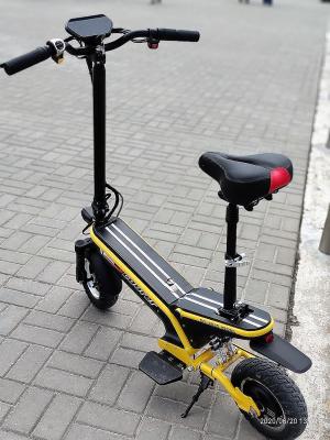

Взял себе нового коня по начинке схож с ES Board. но едет куда веселей аж до 50км/час!
Можно катать стоя или сидя.
Создал тему по нему, уже начал тестить!
https://electrotransport.ru/index.php?topic=61882.new#new
