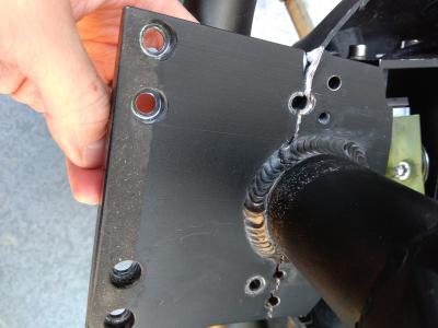

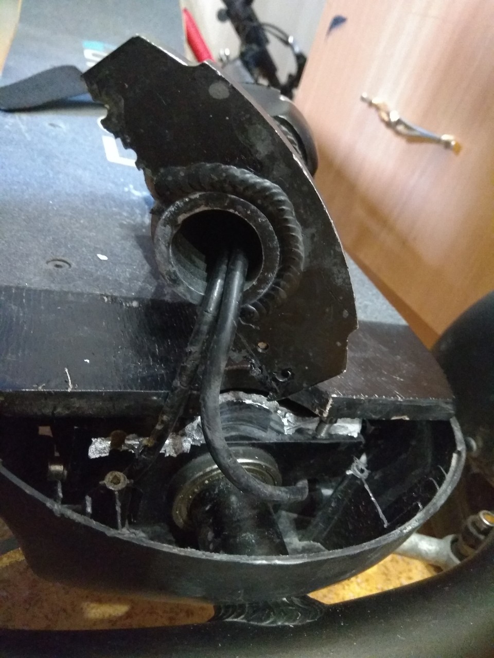

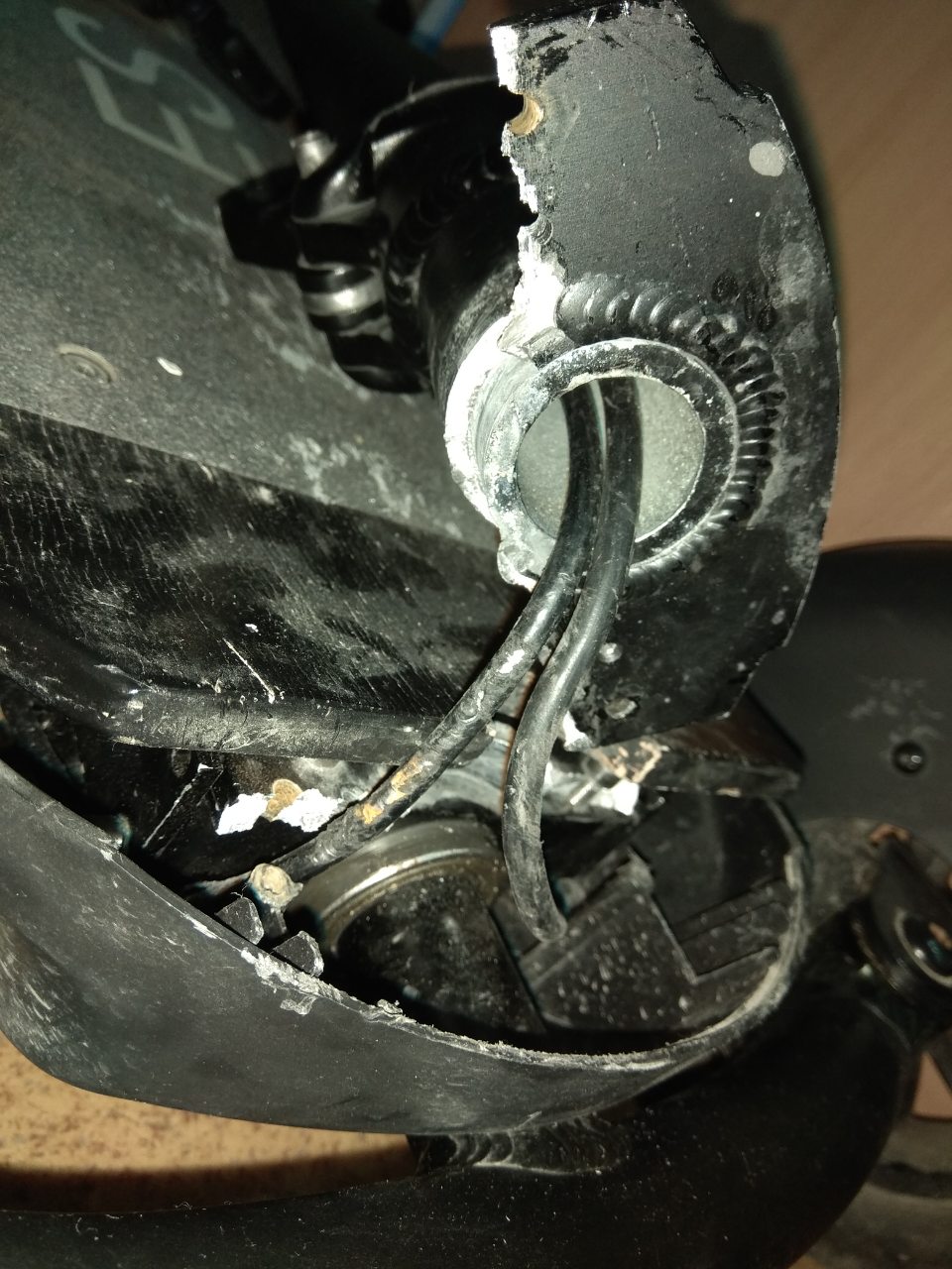

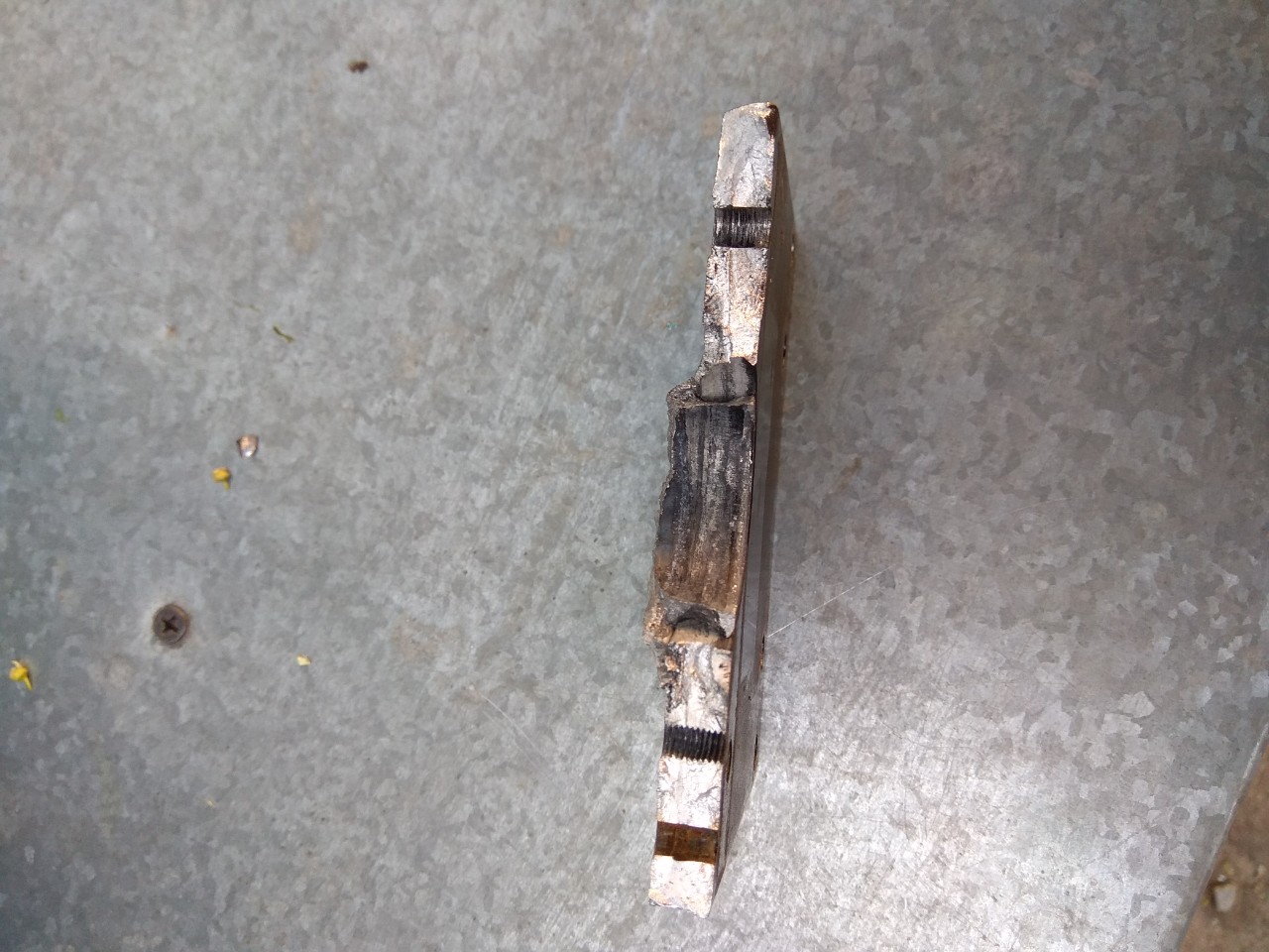

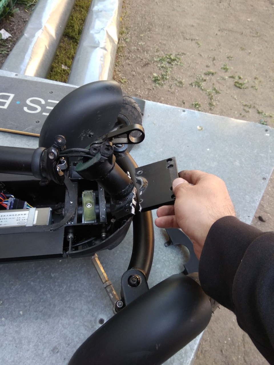

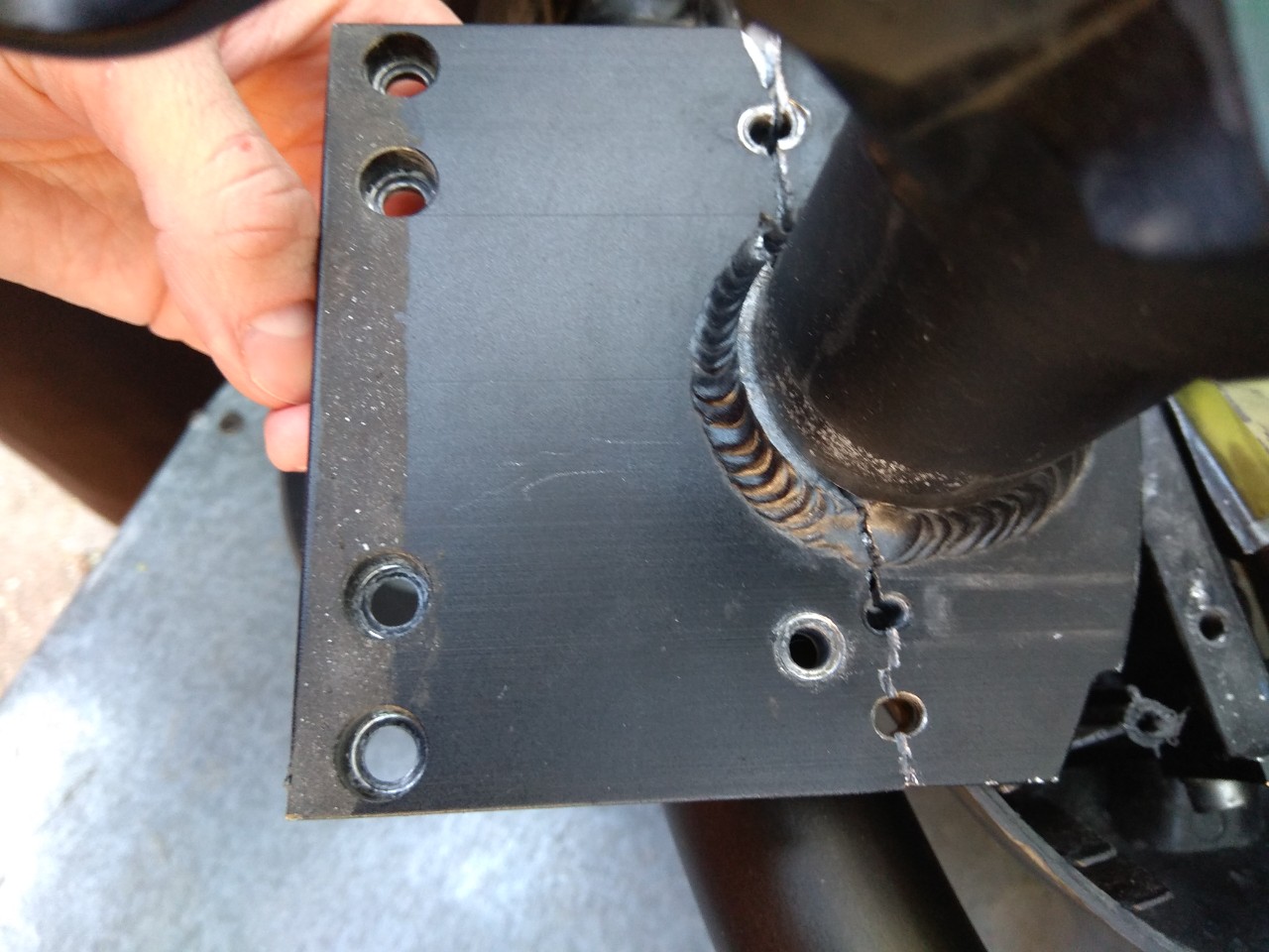

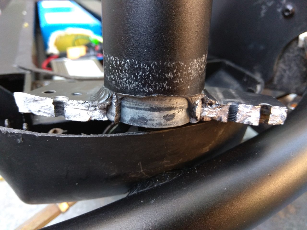

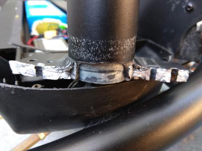

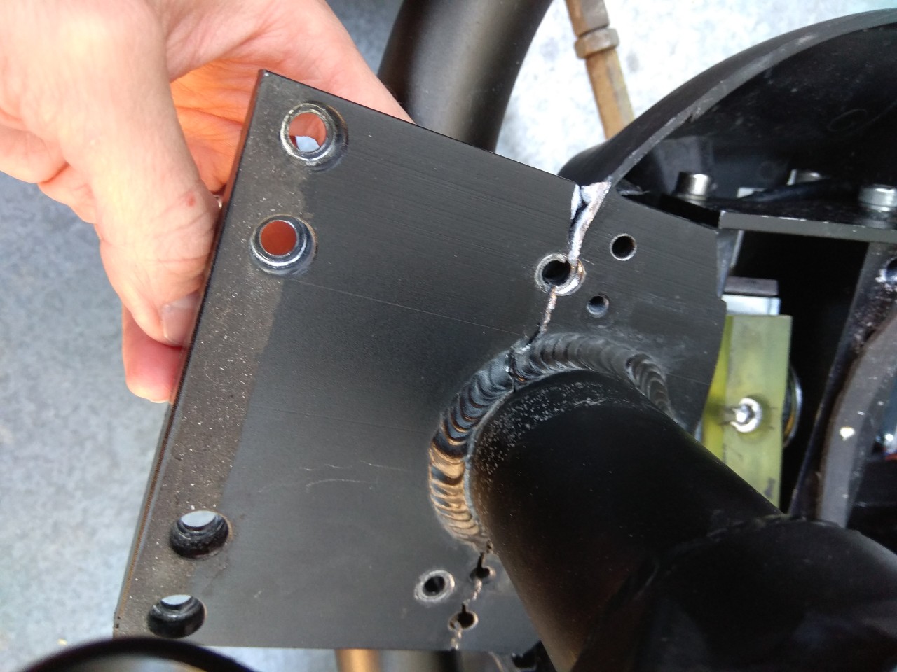

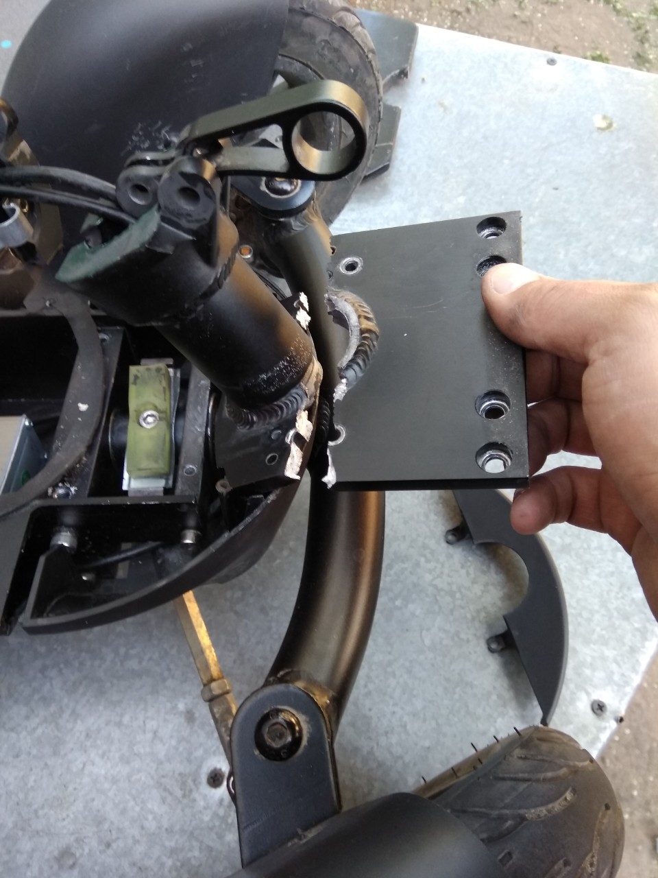

axe_ll
Всем привет.
Продал свой ES board перед майскими.
На следующий день новый хозяин прислал фото, что у него обломалась стойка руля (
Он брал жене с весом 45кг, а я на нем спокойно гонял с моими 90+ ребенок 18кг.
Материал походу силумин (
Хоть это и не моя вина, но наверное помогу новому владельцу и закажу новую стойку руля с завода.
На заметку текущим и будущим владельцам.
Получается слабое место.

axe_ll
Цитата: GiroMen от 17 Май 2019 в 19:20
Ну вероятно после нагрузок ваших металл устал, хз чо там новый владелец делал или косяк доставки но это явно не просто так сломалось.
Я если честно разочарован, что там силумин, а не нормальный металл.
Точнее у основания там алюминиевая трубка, а снаружи покрытие из силумина и площадка тоже из силумина.
