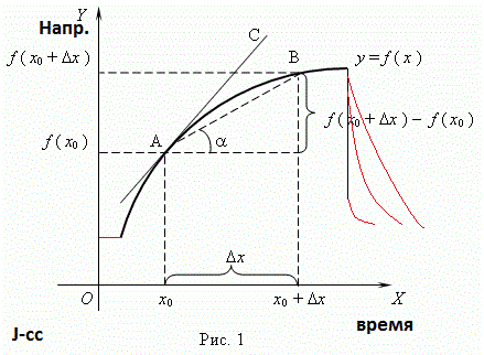

[user]Кass[/user], Ну если вы не видите может вы не туда смотрите? рассказать вам на, что смотрит наш алгоритм и как и в каких точках, это значит выложить его на халяву всем  B-)
Не так не пойдёт, клонам скажем нет.

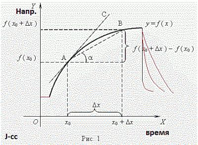

Порыл картинки по производным нашёл очень актуальную немного её дорисовал.
А вот для выбора тока оптимального вам придётся подумать посидев не над одним десятком акб и вывести цифру которую вставите в формулу и хвосты сзади тоже нарисованы не зря.
Ни какой конкретики в цифрах не будет, намёк и так очень плоский дальше некуда, картинка практически идеально отражает процесс и куда смотреть :-D

Цитата: Vova_n от 04 Май 2018 в 09:31Порыл картинки по производным нашёл очень актуальную немного её дорисовал.
Вот в этом все и дело, что вы все додумываете по картинкам, нарытым в Интернете, которые неизвестно кто и под какой мухой рисовал, а не на собственных данных и графиках, снятых в результате вашей исследовательской деятельности. Я вам дал реальный график, а вы рисуете на картинке из учебника в общем о производных, который никак не привязан к АКБ. Потом рисуете хвосты, и никак не увязываете их с производными. Если вы попробуете снять реальные графики с того, что вы себе надумали, вы будете сильно удивлены. Скорее всего ваше понятие оптимальности будет в корне иным. ;)
Цитата: Vova_n от 04 Май 2018 в 09:31А вот для выбора тока оптимального вам придётся подумать посидев не над одним десятком акб и вывести цифру которую вставите в формулу и хвосты сзади тоже нарисованы не зря.
1. Да вы сначала для себя попробуйте определить критерии оптимальности тока. Что вы хотите получить этим в итоге. Регулирование тока по производной я делал. Результат отрицательный.
2. Вы пишите о средних значениях тока, при этом рисуете график из букваря по производным, где используются мгновенные значения. Гляньте еще раз. Вы точно не путаете средние и мгновенные значения?
3. Для того, что бы реализовать именно "ваш" алгоритм на основе производных, вам сначала нужно обеспечить постоянство цикла программы, ибо вам нужно постоянное dt, или dx по вашей картинке. Без этого функция производной будет жутко кривой, как собственно и результат. Сделать это на примитивном МК не так просто, да и нужно знать, как это делается.
