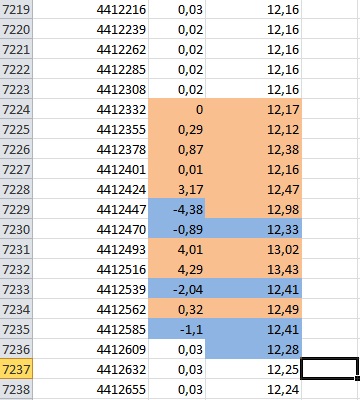

[user]Яков93[/user], забавно однако, а я опираясь именно на Ваш лог заявляю, что зарядный ток на БЛ не отключается, о постоянно изменяется по величине от максимума до минимума, а бывает что и по знаку...
Яков93
Странно, а мой лог как раз показывает, что бывает и точно нулевой ток, а еще и такой например как 0,03 или 0,02, что скорее всего реальный ноль с учетом погрешности датчика тока и АЦП ардуины.
