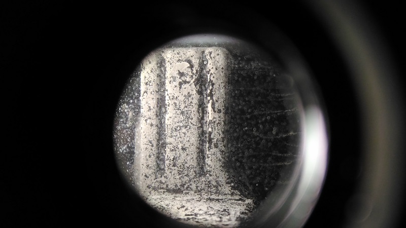

Ну если нужны подробности о акб, то я думаю фото расскажет достаточно о состоянии.
