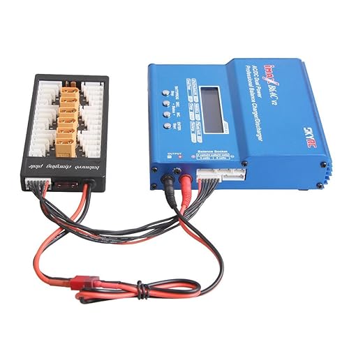

nik7551
Никто ни пробовал заряжать  аймаксом вместе с таким балансиром? В собранной батареи для одновременной побаночной зарядки мне кажется будет удобно.
rusmax
Так это и не балансир вовсе. А переходник балансировочного разъма с аймакса.

rusmax
Цитата: nik7551 от 20 Янв. 2019 в 13:40
Я на Алиэкспресс смотрел там нет толкового описания даже как переходник наверное удобнее. Попробую поискать более точное описание. Ещё хотелось бы узнать что за разъём на 6s маркировка или название? Наверное надо выписать вместе с аймаксом.
Достаточно будет и такого
Но для титаната от него не будет никакой пользы. Поскольку аймаксы не поддерживают титанат.
