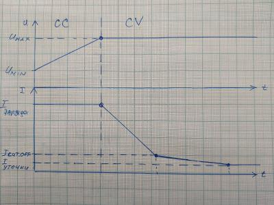

arthuru
правильнее вопрос задать сюда. На любые литиевые яйчейки производители указывают ток отсечки cut-off при котором следует отключать ЗУ (когда ЗУ уже находится в режиме СV) Снижается ли срок службы ячейки если ток не отключать и постоянно держать ячейки под напряжением?

arthuru
[user]SerKornet[/user], нет. В режиме CV ток падает но не до нуля. Производитель в даташите указывает величину cut off это ток  при достижении которого следует отключать заряд. Вопрос в следующем, если заряд не отключать это вредно и насколько?

arthuru
#97
если ток утечки=почти 0, тогда да, почти до 0 :-)

если честно, ничего не понял кроме последнего пункта:-) наверное не правильно сформулировал, LTO в режиме СV могут находится длительно как свинец или это значительно снижает ресурс как в обычном литии? Необходима ли отсечка по минимальному зарядному току или хотябы по таймеру?
Например для свинца есть два режима - циклический с максимальным напряжением 2,4-2,5в и буферный с максимальным U=2,26-2,3в в котором может находится неограниченно долго.

arthuru
#99
стандартный метод заряд  состоит из двух основных фаз - СС - constant current - заряд стабилизированным током во время которого напряжение увеличивается до максимальногою По его достижении переходит в режим СV- constant voltage- заряд стабилизированным напряжением (это значение напряжения является максимальным). При этом снижается зарядный ток. При снижении тока до примерно 2% от емкости должно происходить отключение  тока. Для безопасности также применятся отключение по таймеру, ЗУ отключается в любом случае спустя N часов после начала заряда, это необходимо для того чтобы исключить перегрев ячейки в случае возникновения неисправности.
Это все правильно и понятно при циклической работе аккумулятора, например в электротранспорте, мобильной электронике и т.п.
При работе в ждущем режиме как например в ИБП есть два варианта работы -
первый- так же как в циклическом режиме отключать ЗУ и обратно запускать при падении напряжения до некоторого значения.
второй - не отключать ЗУ совсем а постоянно поддерживать некое минимальное значение напряжения. Вот тут возникают непонятки.
