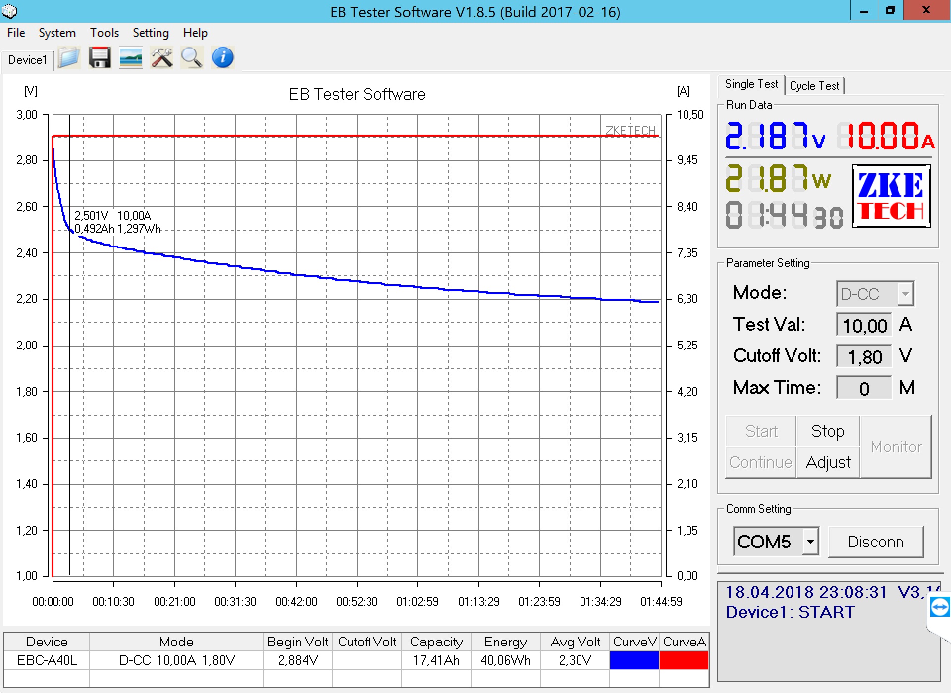

По фугасам - у меня графиков полно, например:
Всё свои фугасы прогоняю через тестирование.
И однозначно понятно, что выше 2,5 жизни практичеки нет ! Там речь может идти о десятых долях Ач емкости, а не о целых Ач.
Но времени на это будет затрачено часы.
Исходя из этого и был сформирован (исключительно по результатам таких КТЦ) рабочий диапазон напряжений 1,9 - 2,5В.

Возможно ВАХ и разные, но Вашему графику это не видно..  видно, что кривая на 2,5 еще имеет потенциал, и не идет круто вверх.  Возможно я пропустил где-то Ваши изыскания, если нетрудно приведите два графика заряда/разряда  SCIB'ы  и фугасов, желательно с током не выше 0,5С,  и чтобы можно было бы различить 5 минутные интервалы.

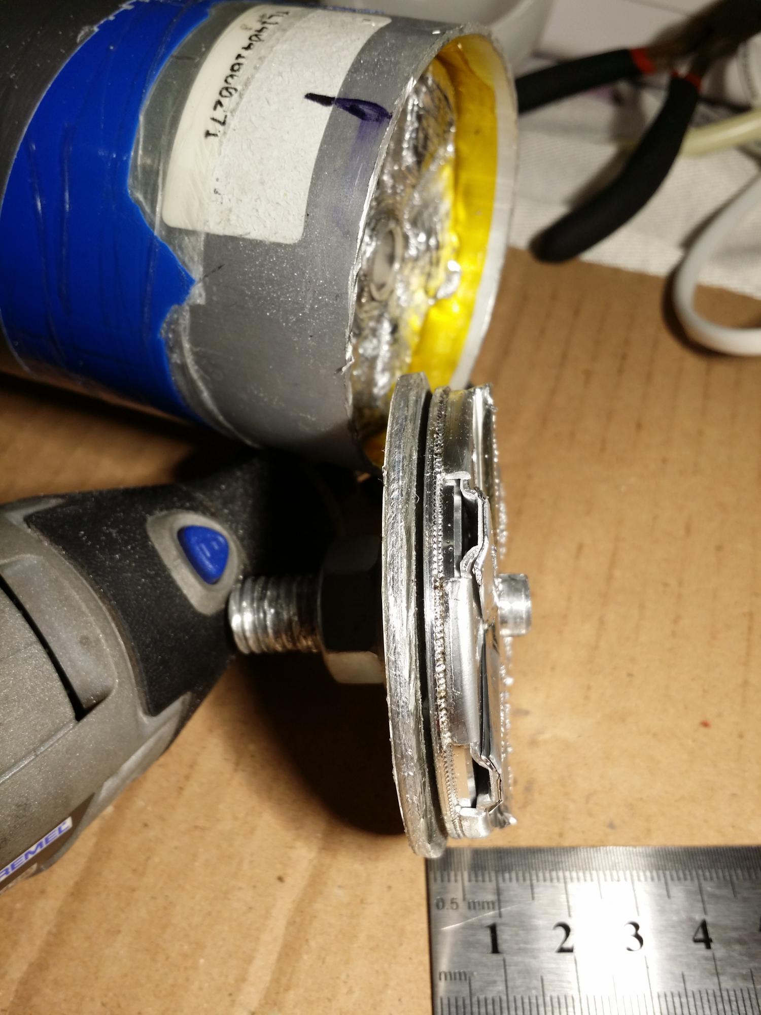

[user]takhir[/user], Привет, подскажи пожалуйста на сколько вглубь заходит плюсовой контакт внутрь банки. Пытался затянуть и оторвал шпенёк теперь хочу нарезать резьбу внутри шпинька. Спасибо!

[user]GLR[/user],возможно поможет эта фотография
если не ошибаюсь миллиметров 7

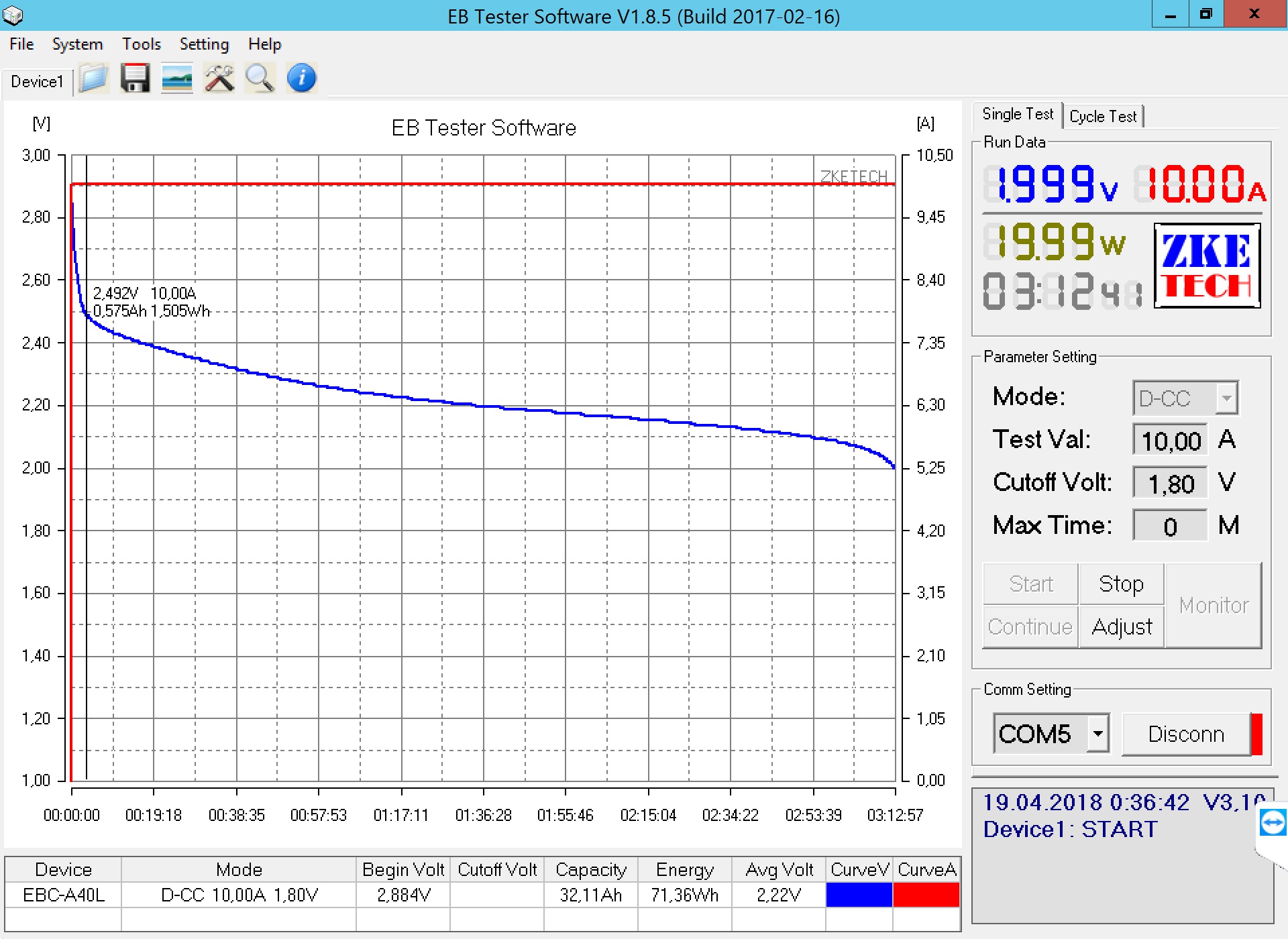

Начал разряжать с почти заряженной банки током 10А:

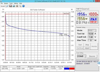

Кривые просто разряда (более крупный масштаб):
