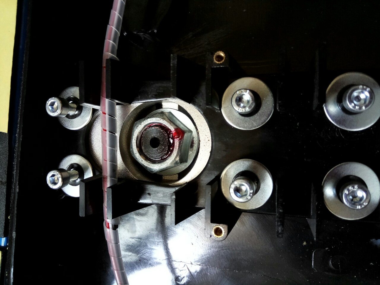

diod555
заменил болты крепления корпуса.
IKmc
[user]diod555[/user],
У меня такие же болты, шайбы тоже кузовные, по две штуки подложил. И все равно их выгибает, что для пластика нехорошо. Есть мысль сделать общую силовую накладку сразу по всей площади стойки. Придется резать пазы под ребра жесткости.

diod555
Цитата: Sir Jonny от 27 Июнь 2019 в 20:50Есть тут владельцы усиленных покрышек в супиксе?
да вроде наша не плохая... :exactly:
болты эти по лучше чем сток.Может поставлю пластину чуть позже.
aMADs
а зачем над широкими шайбами родные? Я их не ставил, только такие широкие.
diod555
Цитата: aMADs от 27 Июнь 2019 в 23:51Я их не ставил, только такие широкие.
это гровер чтобы не откручивались.Можно посадить на синии фиксатор и тогда не ставить.
Ivanych666
[user]diod555[/user], А как называются болты крепления корпуса к стойке? Какая там резьба? и размер под шестигранник, чтобы одинаковый был с креплением оси педалей.
Хочу купить, чтобы были. Пока рабирать корпус не хочу.

diod555
Цитата: Ivanych666 от 29 Июнь 2019 в 18:13Какая там резьба?
резьба на 5... шестигранник на 4.Я думаю зимой перерезать на 6. там снять педали и 8 винтиков выкрутить. и снять крышку
Ivanych666
#808
Цитата: diod555 от 29 Июнь 2019 в 22:11резьба на 5...
А какая длина болта (оригинального)? Понимаю, что на шайбу надо добавить.

diod555
Цитата: Ivanych666 от 30 Июнь 2019 в 15:48А какая длина болта (оригинального)?
15 мм я поставил на 20 мм. можно на 25мм
