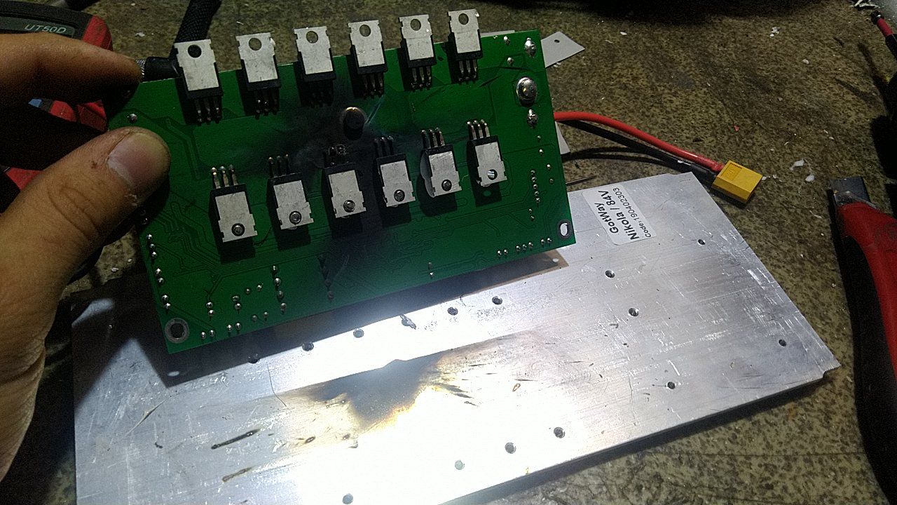

EcoDrift
[user]LEE4ER[/user], готвей же не горит?! Как так?!
LEE4ER
[user]EcoDrift[/user], а это вопрос точно ко мне? :bw:
я топлю не за готвей, а за не создание невежественных мифов хомячками, которые не компетентны в технических вопросах, но ассы в бездумной трансляции то чего не понимают и в чем не разбираются.
Добавлено 12 Июн 2019 в 20:20
кстати тоже как с сегодняшней николой, может проблема в силовой части.
EcoDrift
[user]LEE4ER[/user], Никола мосфеты.
LEE4ER
[user]EcoDrift[/user], да. Я в чате уже видел. Просто симптомы с аварийкой, они похожие. По ним (пискам), не поймешь сразу в чем косяк. С холлами же все иначе - там аларм ни с чем не спутаеш :-)

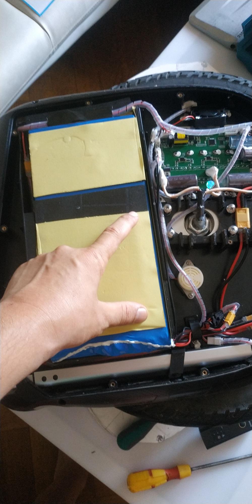

Заметил, что очень часто горячая часть батареи, с двух ночи горел зелёный на зарядном, кнопку вкл не трогал. Сейчас полдень. А это место горячее.
LEE4ER
[user]aMADs[/user], ну балансирует... а как ты хотел, что бы тепло в черную дыру какую рассеивалось?)))
И не спрашивай почему балансируется ,т.к. отвечалось уже не раз и ничего не поменялось, БМС с 2016 годов практически у готвея не менялись ни по компонентному набору ни вообще как либо существенно :pardon:
aMADs
Ну балансирует понятно, почему одна только сторона и почему до сих пор. То есть 12 часов без зарядника. В предыдущих колёсах вроде такого не замечал. Так то пофиг, главное не пожар чтоб.
LEE4ER
[user]aMADs[/user], именно что не замечал. Еще в 2016 кажется писал (и позже) про то что за ночь, полностью заряженное в итоге высаживается из-за балансировки , при полностью исправной бтарее :pardon: И для балансировки вообще не важно подключено з.у. или нет. Она работает по порогам. Про это тоже не однократно писалось везде.
С другой стороны не чувствуешь, т.к. батарея там лежит же зеркально и резисторы смотрят внутрь)) Потом аз-за плавающей точности компонентов, в одной плате порог может смещаться и дрейф этот опять же может появляться от температуры окружающей среды или эффективности теплоотвода - на одной сработает раньше, на другой вообще не сработает и будет выравнивать напряжение обеих батарей через одни балансиры
aMADs
До сих пор горячая, видно только после начала эксплуатации перестаёт работать. Как начинаю ехать, пропадает этот эфект до следующей зарядки.
