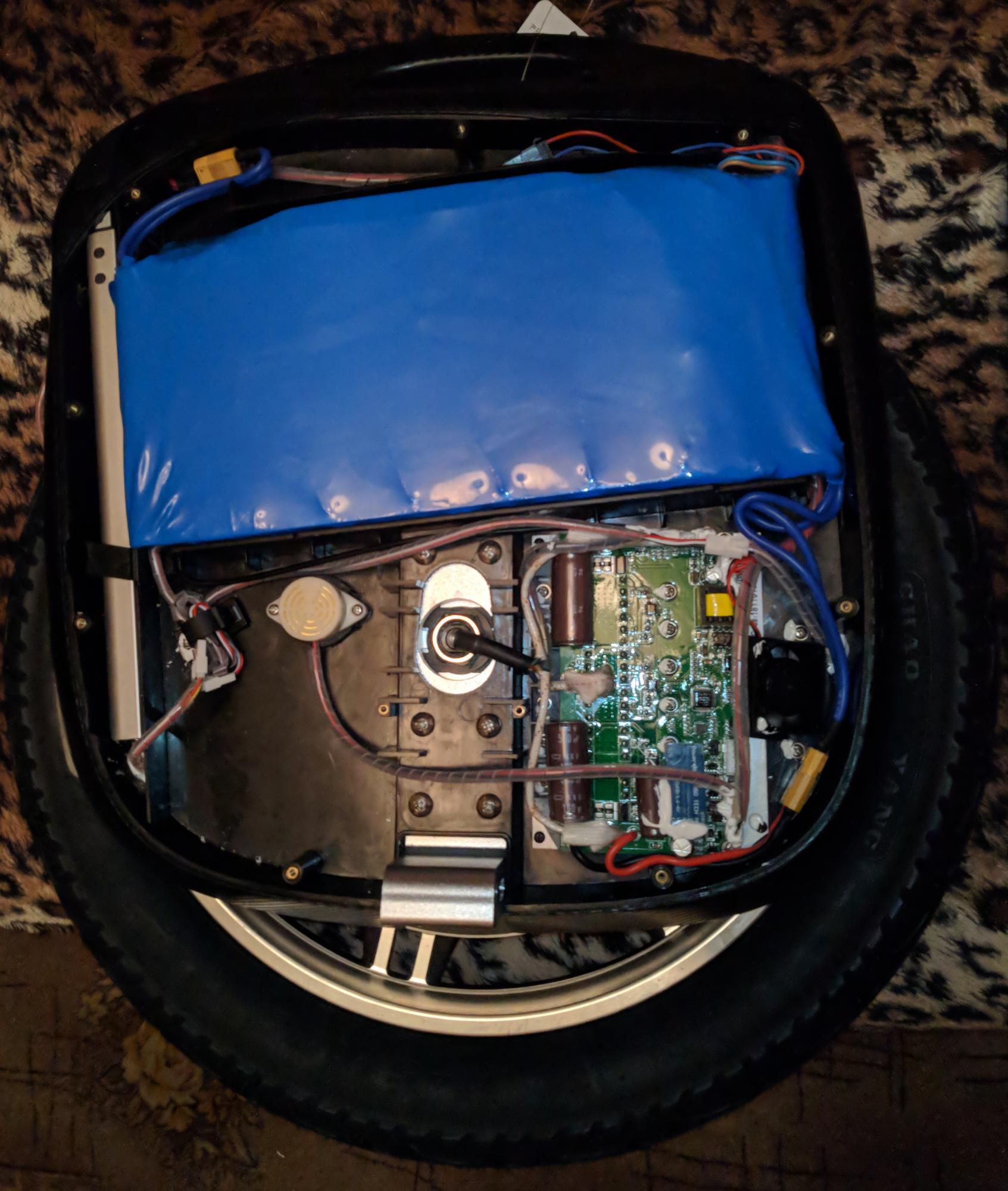

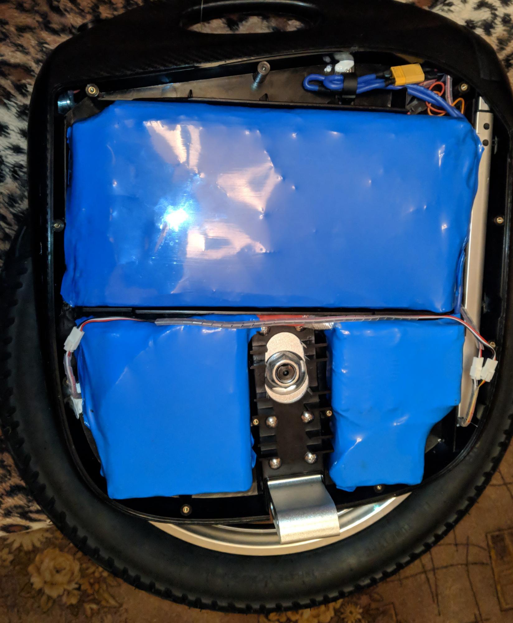

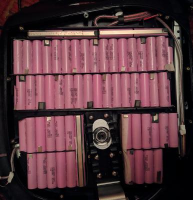

Коль уж такая пьянка, то вот:
aMADs
в общем выбор сужается, сам батареи не добавлю, или супикс 1600 или монстр, коль в этой теме, подскажите по монстру, всё плохо с ним? корпус не доделали и он саморазрушается от несильных падений?

Цитата: LEE4ER от 18 Март 2019 в 14:37Коль уж такая пьянка, то вот:
:bravo: :bravo: :bravo:
Сколько весят добавленные? Сколько по деньгам получится?

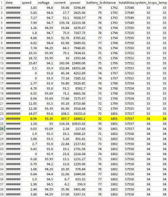

Цитата: vittox от 18 Март 2019 в 12:58дают также больший максимальный ток.
Много скорости не бывает,а вот много тока да. Там на виллоге аж за сотню ампер на продаве. А, или это скорость.

LEE4ER
Цитата: Gwacm от 19 Март 2019 в 07:12
:bravo: :bravo: :bravo: :bravo:
каждый элемент 50гр, вот и считай)))
по деньгам приблизительно 450р за элемент и тоже уже считай ;-D  В стоковом 100В - 96, а 84В - 120 элементов

Про токи - https://electrotransport.ru/index.php?msg=1578880
Ну или наглядно, коль уж нужны амперы

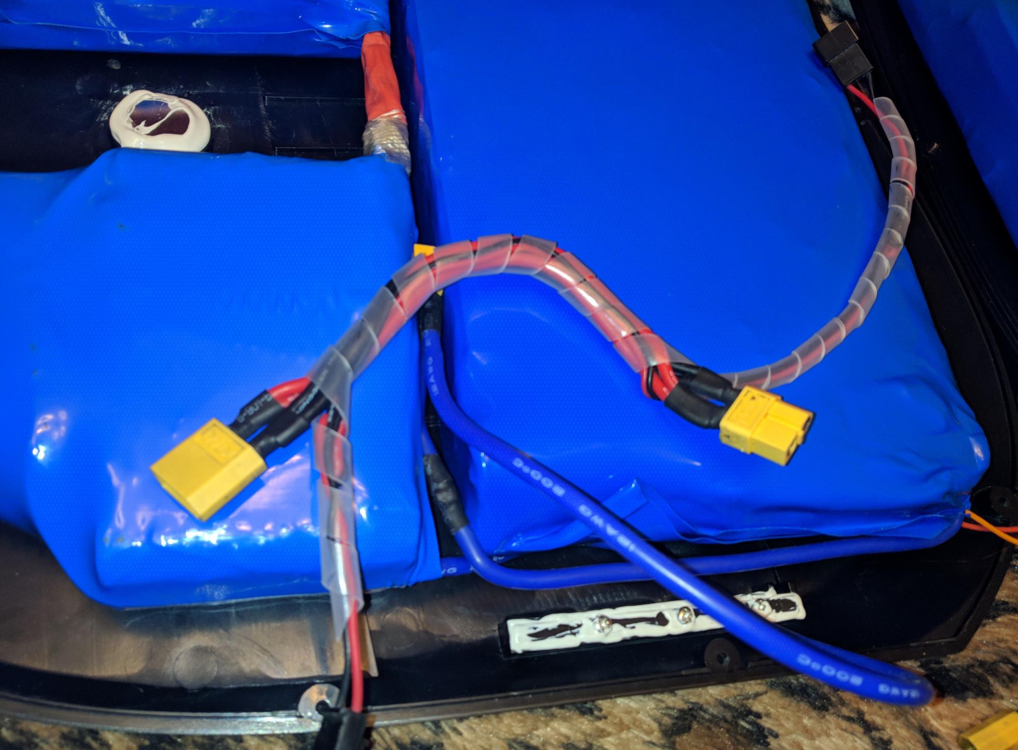

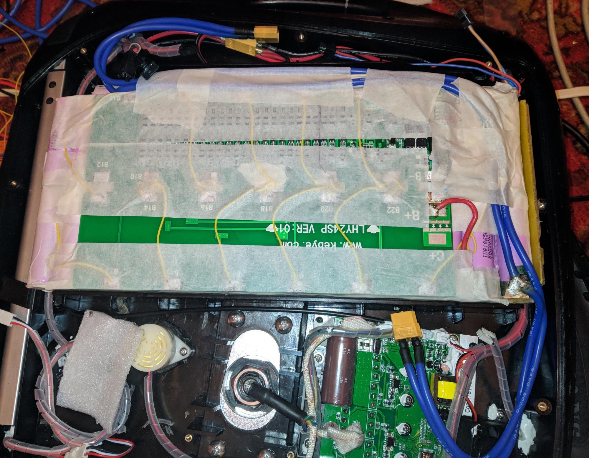

Друзья. Кто знает почему из батареи три разъёма выходят а не 2 как обычно? То есть две батареи соединены тремя разъёмами. Я взял супикс без батарей и теперь буду колхозить.
Vais Tech
[user]Teodoro[/user], судя по всему, третий провод - зарядный. Но это не точно
LEE4ER
4pin провод, для корректной работы защиты от перезаряда.
В принципе, если зарядка не 5-7А, то вообще зарядный провод (2 pin) можно только от одной батареи подключить к порту зарядки, а остальные батареи и так будут заряжаться через общий силовой
Teodoro
А есть смысл ждать родные готовские бмс или любая пойдёт например 20с 45 а?
LEE4ER
[user]Teodoro[/user], ну если обеспечить корректную работу защиты от перезаряда, при наличии нескольких батарей, с несколькими соответственно БМС, то что за БМС, готвеевская или нет, естественно не важно

Цитата: LEE4ER от 19 Март 2019 в 12:07каждый элемент 50гр, вот и считай)))
Под двадцатку рублей +одна параллель выходит. Интерестно насколько меньше просадка будет чем с четырьмя.
