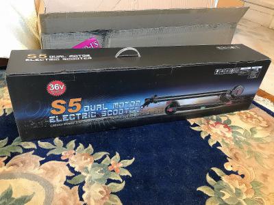

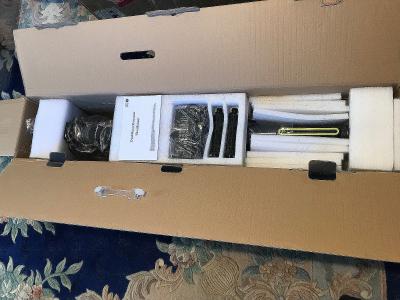

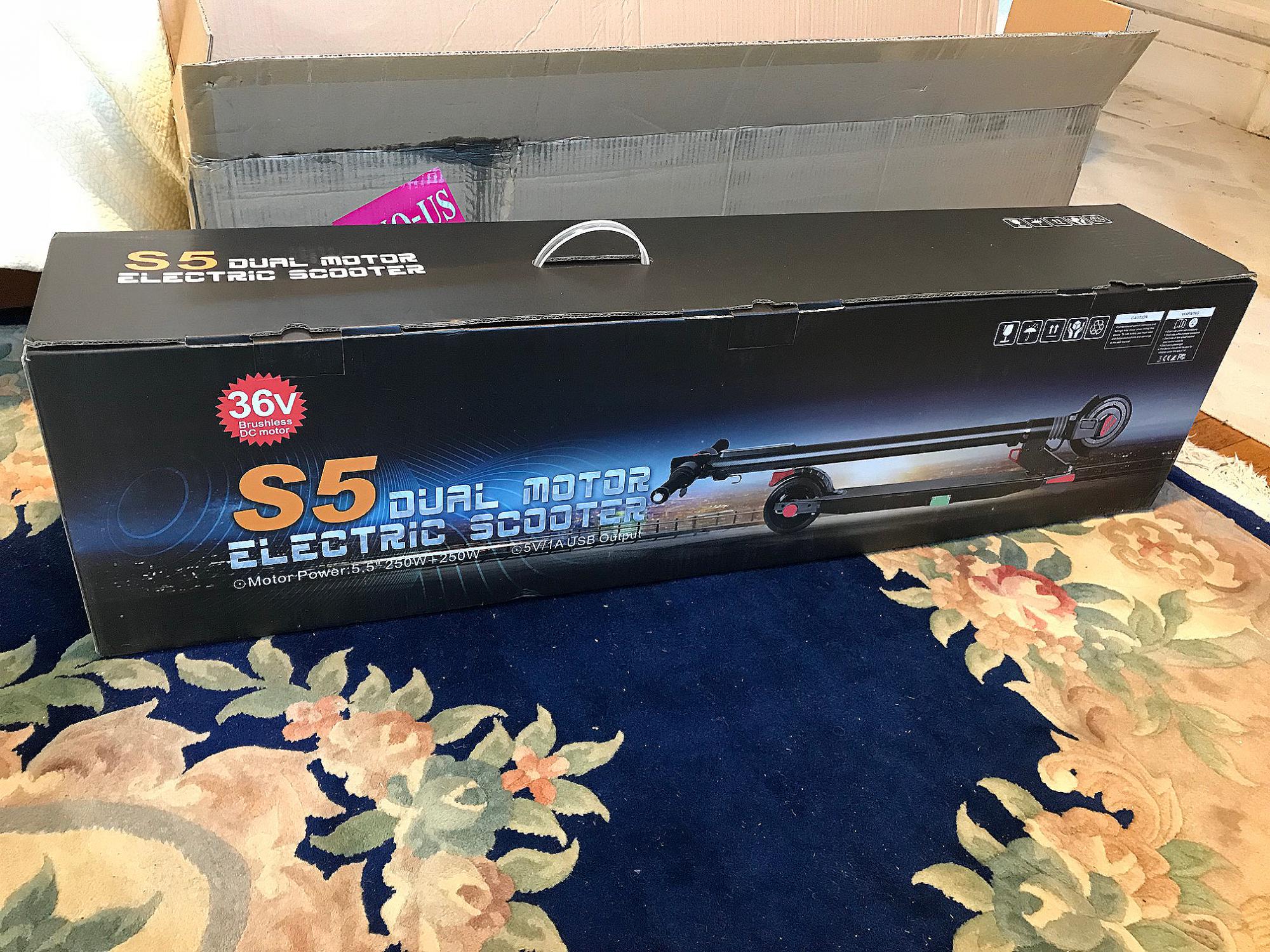

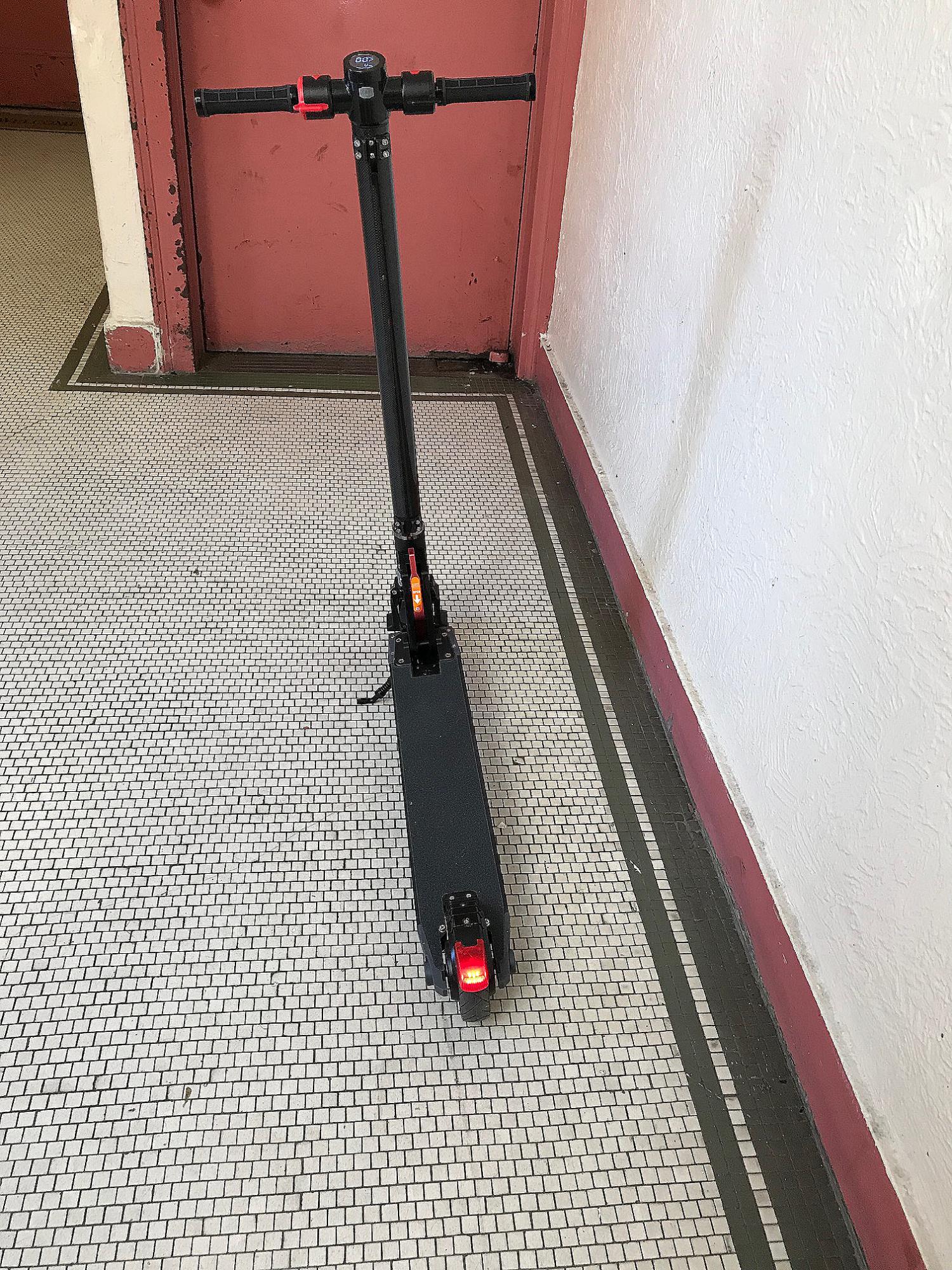

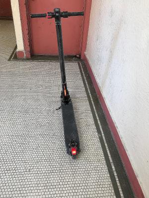

Вот фотки с самого начала:

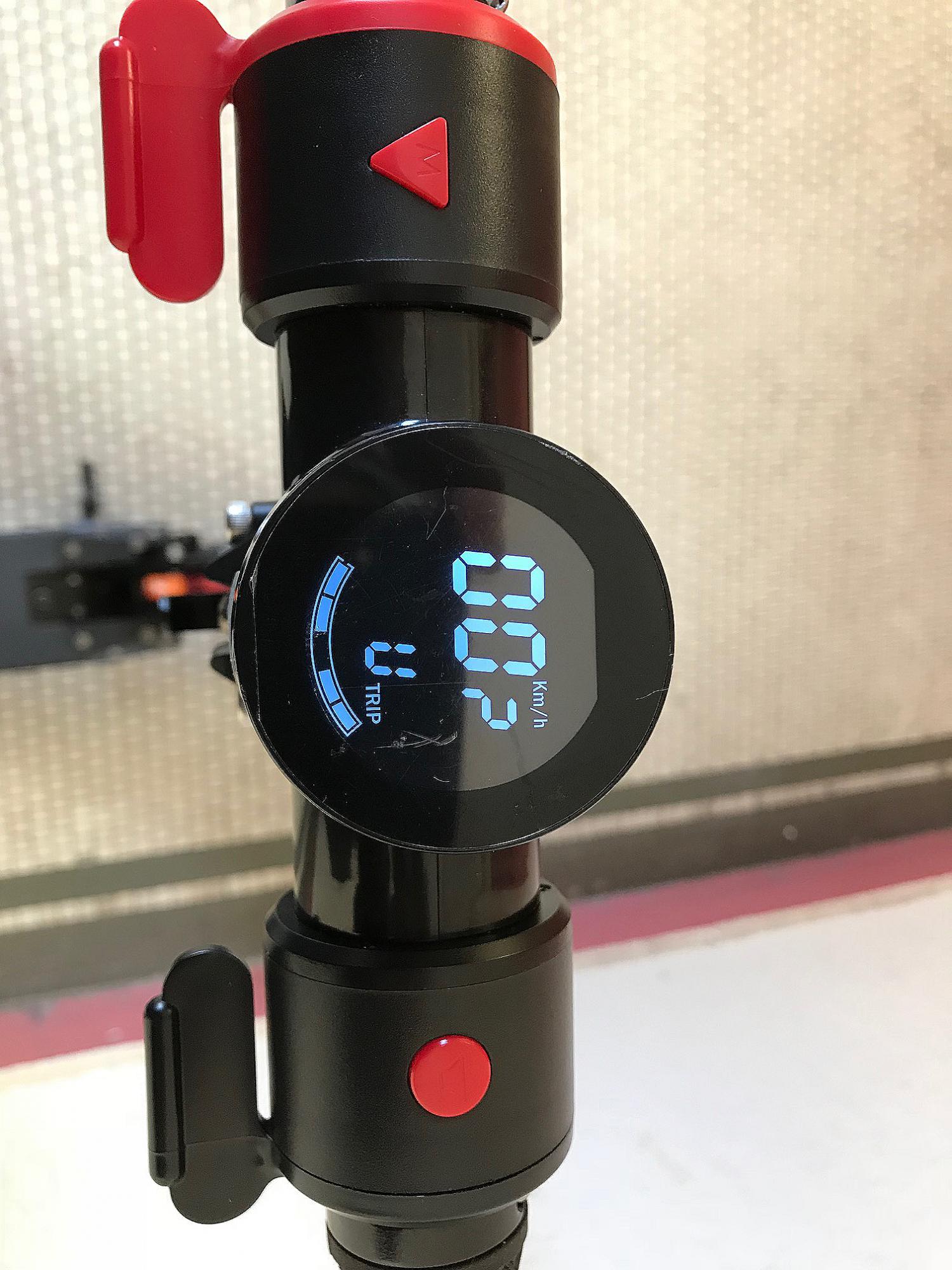

Коробка красивая, упакован отлично, тут проблем никаких. Ну а дальше все как полагается у китайцев: самый неприятный косяк это кривой дисплей, в смысле что не все сектора на нем светятся:
Причём абсолютно отсутствует значек включения двух моторов :ireful: На видео в инете он присутствует.

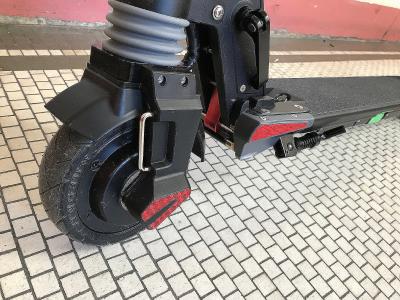

Ну и далее по мелочам, отсутствовали два болта накладки передней вилки ( уже вкрутил)

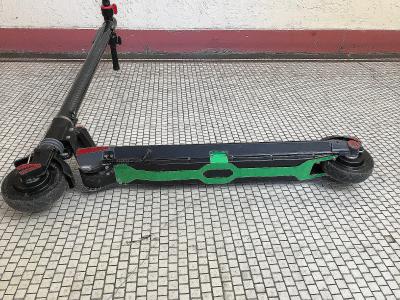

Один болт сверху деки был недокручен, почти сорваны шлицы, оказывается они там резьбу не дорезали, пришлось самому нарезать, после чего болт вкрутился до конца без проблем. Все остальные просто подтянул. В принципе это всё.

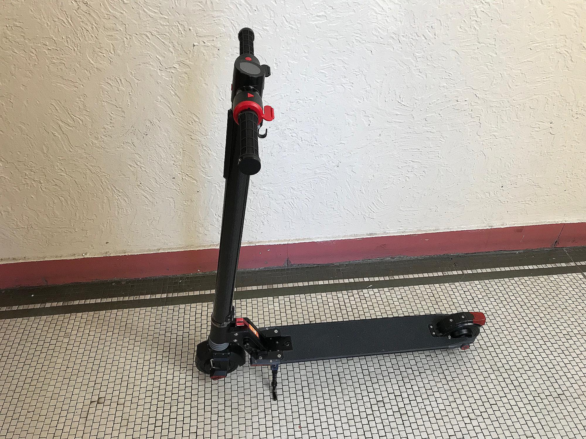

36в., 10.4АЧ. Реальный вес самоката 12.7 кг. Колеса 5.5" , впереди как бы амортизатор  ;-D,  стойка руля карбон, дека алюминиевая, крышка деки снизу пластиковая с металлической зелёной защитой.  Тормоз рекуперативный и задним крылом.  Свет, стоп-сигнал.  Ну и вроде блютуз спикер есть.
Пробовал прокатиться.  По сравнению с сяокатом естественно жёстче, можно было и не говорить, это и так понятно, но мощнее раза в два это точно.  И быстрее. В горку 6 градусов меня весом 95кг тянет! Со скоростью где то 18-20 км/ч. В горочку 4 градуса, где сяокат уже требовал помогать ножкой, этот разгоняется! Именно этого мне и надо было. Максималка где то 30.  Всё это на двух моторах и на третьей самой быстрой скорости.
Вывод такой- если ездить по асфальту,  то вполне себе неплохой самокатик, размер очень компактный, прохожих не пугает.  Если плохая дорога, то сами понимаете...

А где батарея?
В руле как у джекхота, или в деке?
GiroMen
[user]Инженер механик[/user], судя по толщине - в деке
Es4
G2 pro
e-scooter
Батарейка в деке, но судя по толщине рулевой трубы мне кажется они туда контроллеры засунули.
