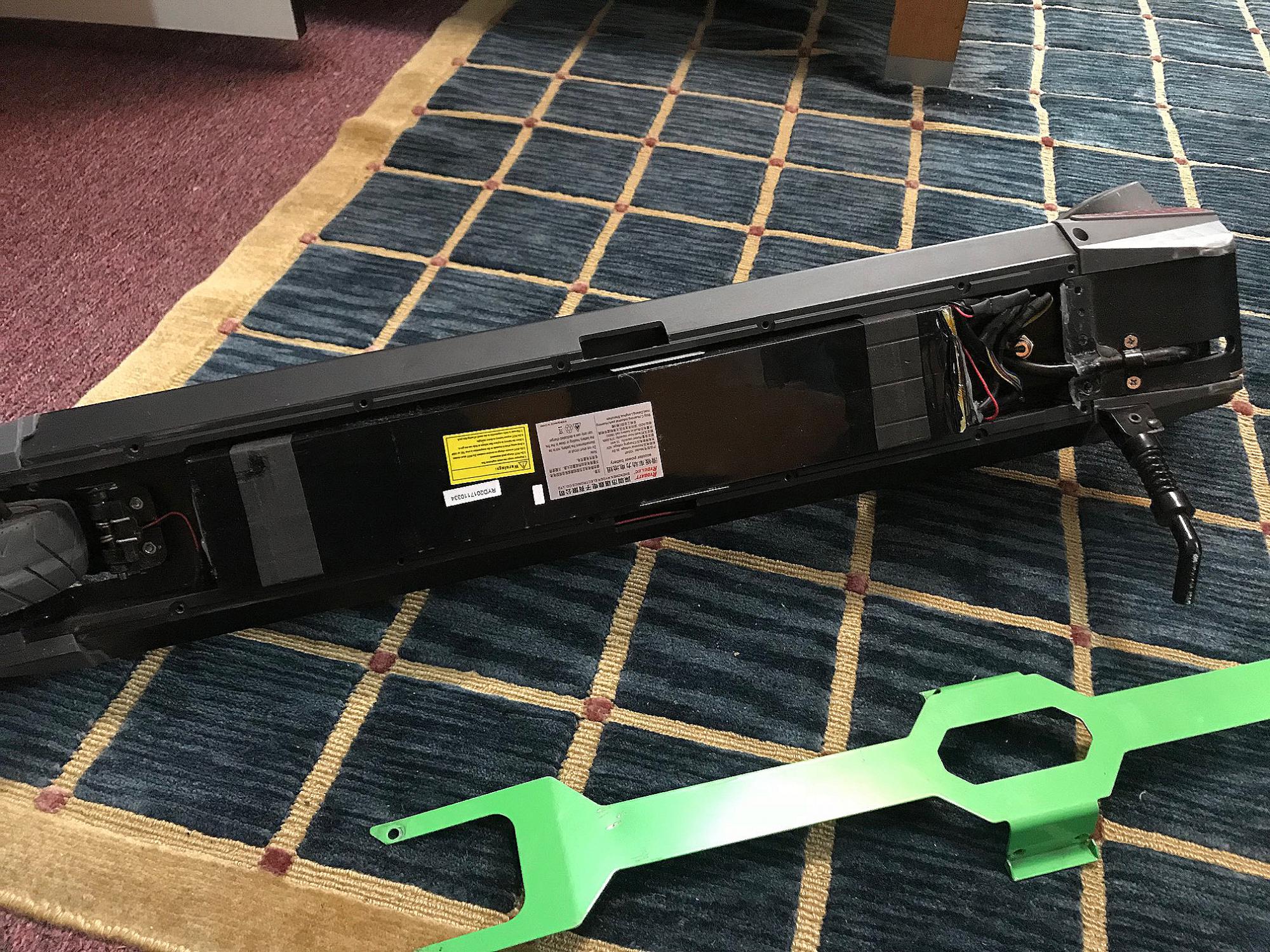

Пишу дальше т.к. Вчера нарвался на первый косяк самокатика.
Короче, надо было съездить недалеко, 5км от дома, велосипед решил не брать, решил что самокатика вполне хватит. День был жаркий и в одну сторону довольно много подъёмчиков, так что постоянно ехал в горку. Но доехал на место нормально, выключил самокат, 10мин на решение вопросов и в обратный путь. Включил, на дисплее 3 сектора батарейки из пяти, поехал, через 100 метров всё так медленно потухло и больше не включалось ни при каких усилиях. Я и с горки его разгонял, нажимая при этом кнопку, даже дисплей загорался, но не включился всё равно.
Вот так на ножной тяге пару км ехал, потом на машине подвезли.
Дома воткнул зарядку и всё заработало как ни в чём не бывало.
Что это было? Перегрев?
Батарейка разряжена не была, когда разряжена он пищит, но всё ещё едет, а тут как то молча..
Мне всё это конечно жутко не понравилось, ясно что дальше километра от дома я на нём теперь не езжу.

[user]e-scooter[/user], Может газанули сильно,  просадка по напряжению была большая и бмс отрубила самокат... всетаки батарейки то китайские )

[user]AgipTM[/user], не не газовал сильно, да и скорость вторая стояла, плюс, как я уже сказал, он пищит на севшей батарее, а тут даже не пикнул..

[user]e-scooter[/user], Если включился после включения в розетку, то бмс отключила питание... а причины надо искать..скорей всего в батарее

ЦитироватьЧто это было? Перегрев?
возможно это не провар. разберите батарею и проверьте контакты, а так же на разбаланс.

[user]inwin[/user], eсли ещё раз повторится - буду разбирать

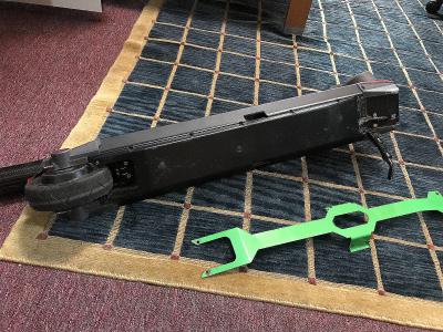

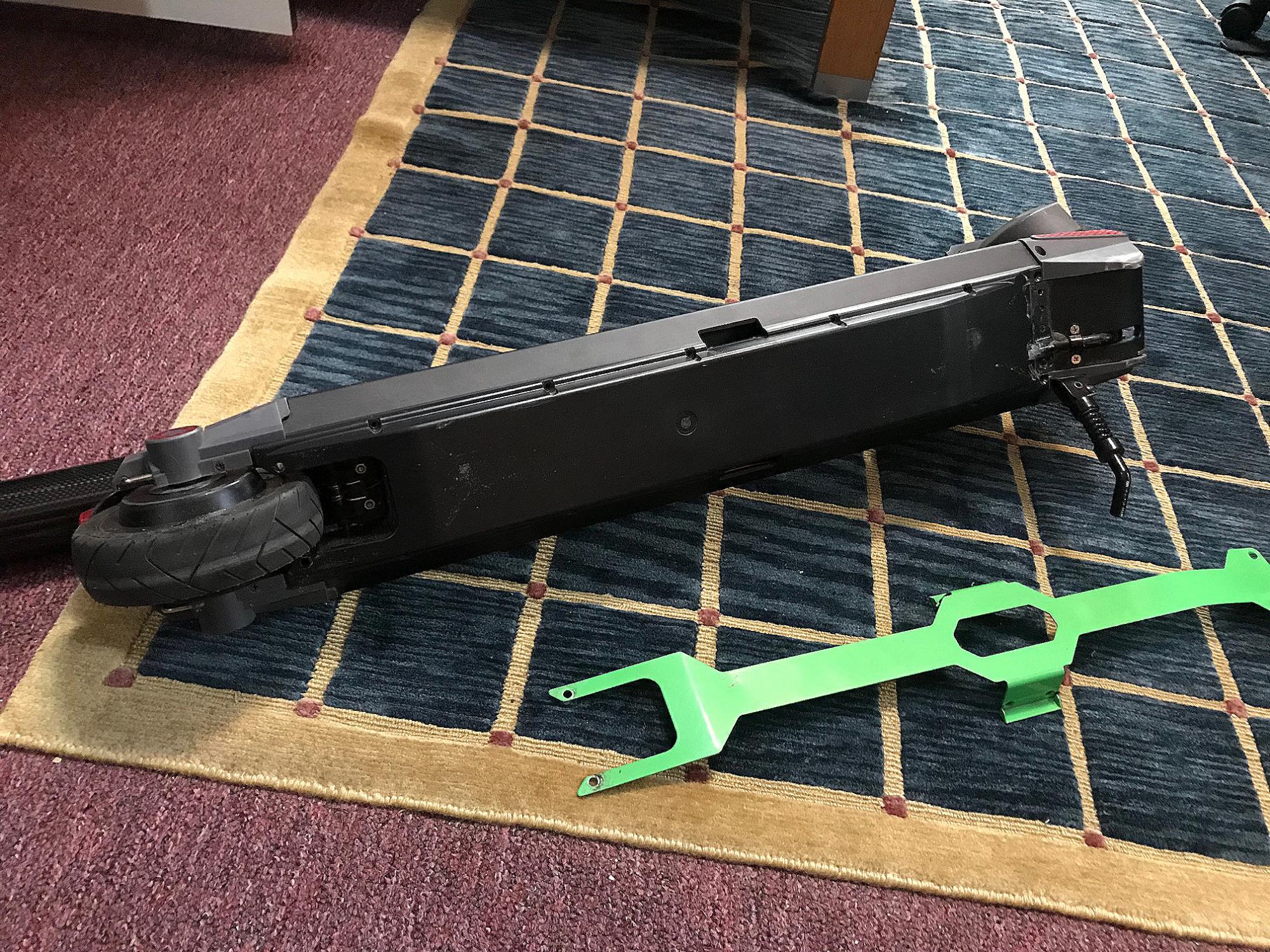

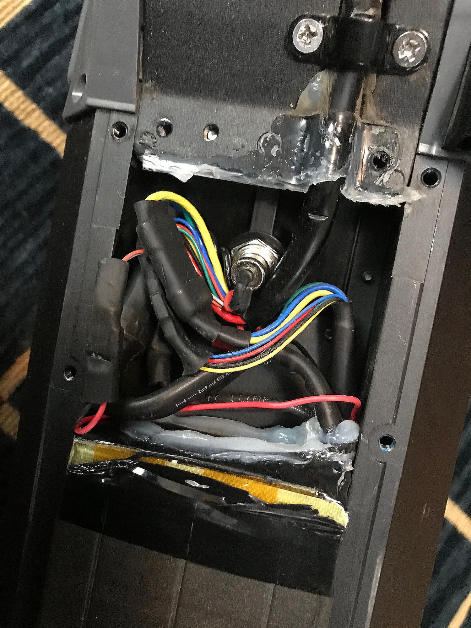

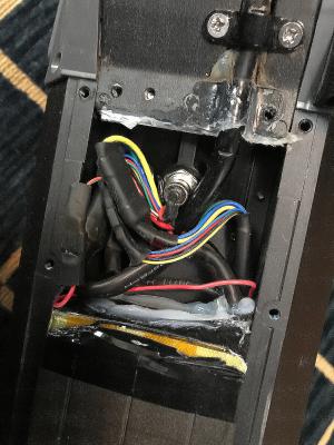

e-scooter
Разобрать пришлось быстрее чем я думал..
Самокатик постояв опять отказался включаться. Надо было срочно выяснить что там на батарее. Открыл, измерил напряжение, всё в норме, 41+вольт, подключил братку обратно со щелчком искры как положено, после чего самокат включился без проблем. Боюсь что это контроллеры глючат, а они где то в рулевой стойке и сделать я с ними ничего не смогу, не умею просто.
А пока пришла в голову только одна идея- вывести наружу тумблер для подключения батки к контроллеру, своего рода "reset button" . Перещёлкнул, когда заглючило, и вперёд!
Кстати самокат сам сделан очень неплохо! Сплошная алюминиевая дека сложной формы с полостями для проводки, батарейка чётко по размеру отсека, аккуратно уложенные провода, коннекторы в термоусадке. Батарейка подключена на xt60. Герметик.
Вот несколько фоток:

Сколько пробега намотал когда поймал первый глюк?
У меня так на одном из бывших самокатов было, когда на пробеге 120км тоже вырубился.
Потом тоже только зарядкой включался и крутил на весу без нагрузки, а когда становился на него, то вырубался.
Потом тоже пришлось батку разбирать.
В итоге был жуткий расбаланс и 2 банки сдохли.
Знакомый, который помогал с ним разбираться сказал, что в электронике изначально заводской косяк.
Он рвал как дурной с места и видимо этим сильно нагружал контроллер и саму батарею.
Всю батарею тогда поменял и БМС поставил получше с баланвировкой.
Тогда вопрос это решило.
