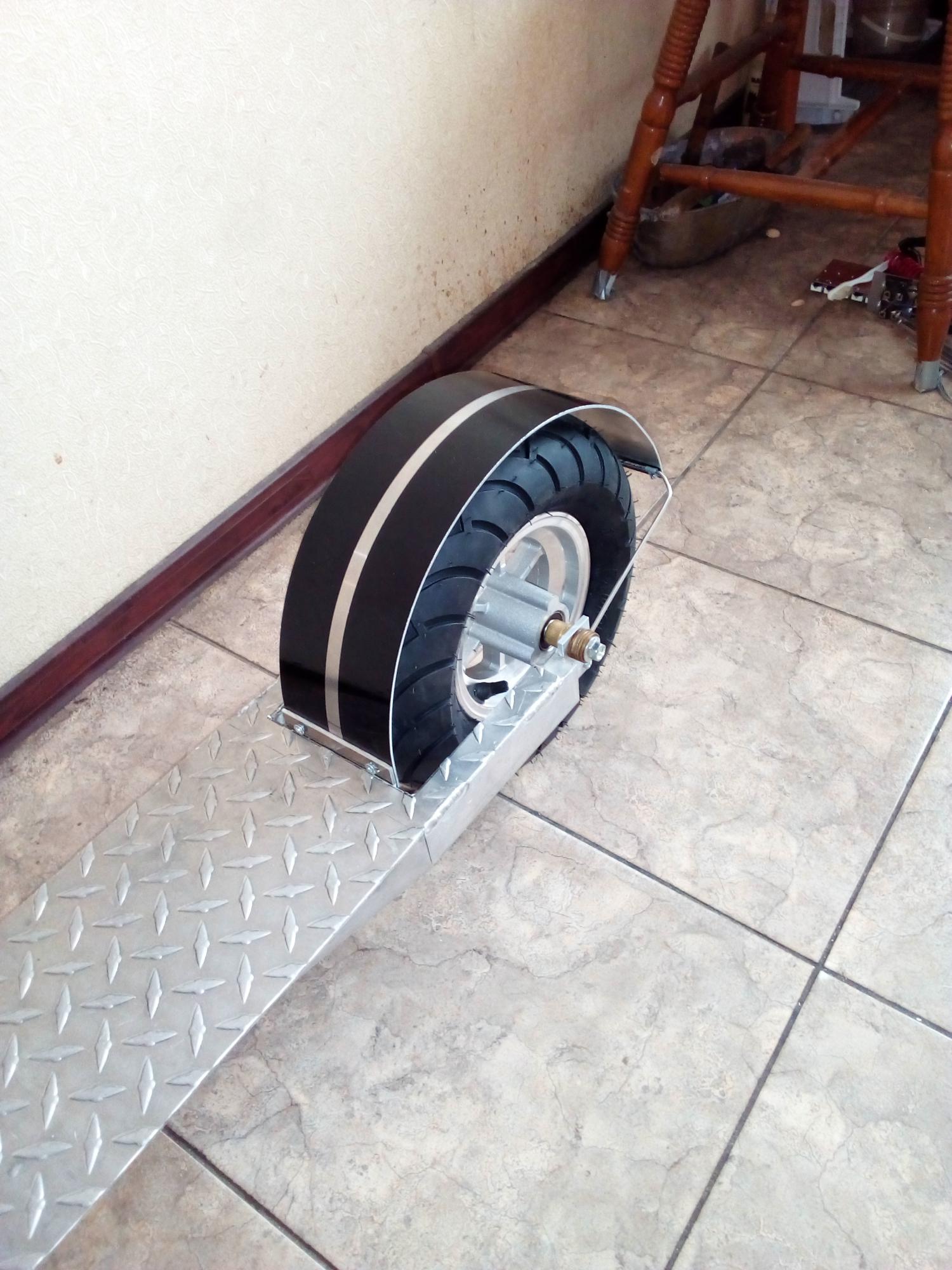

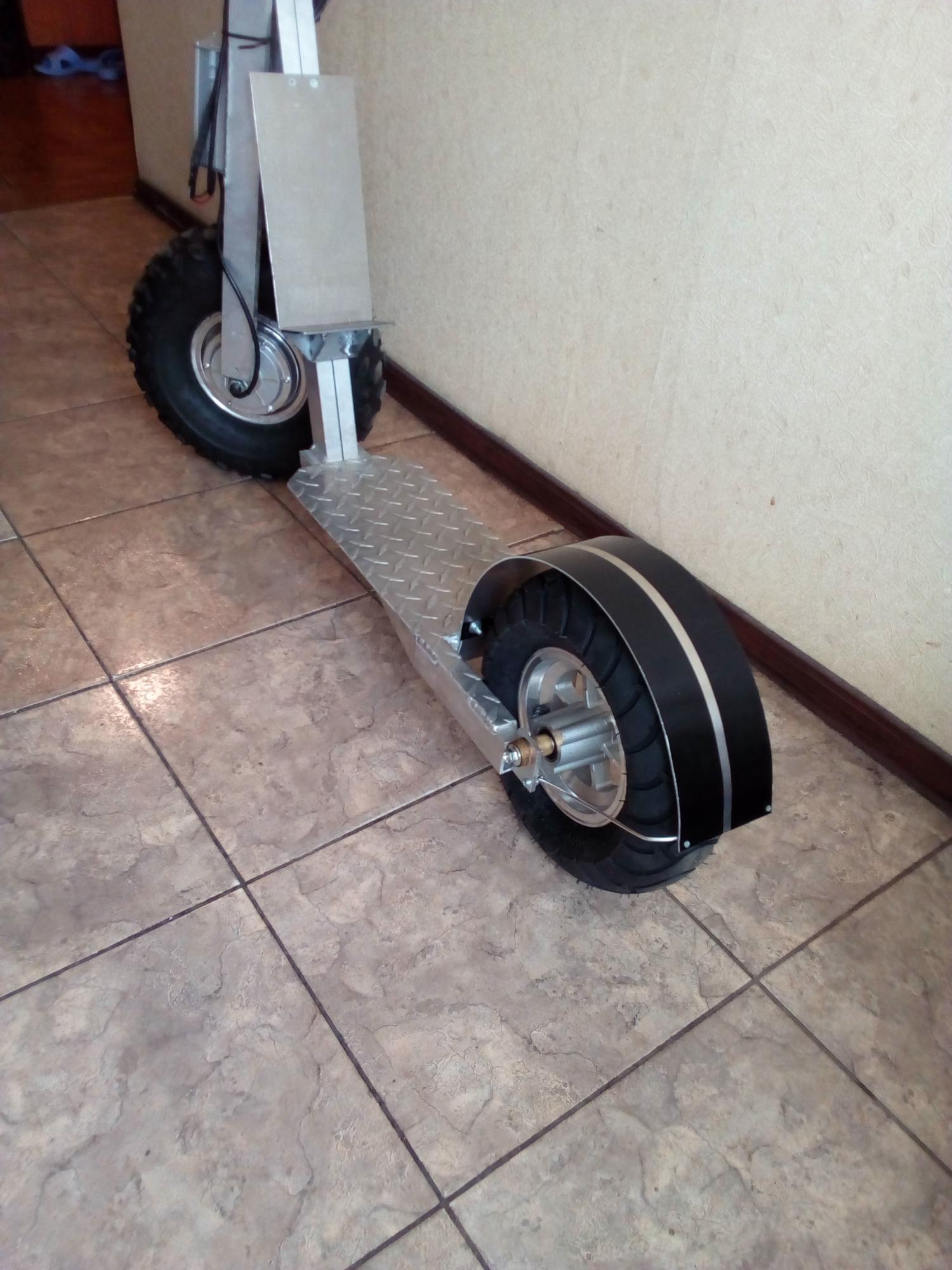

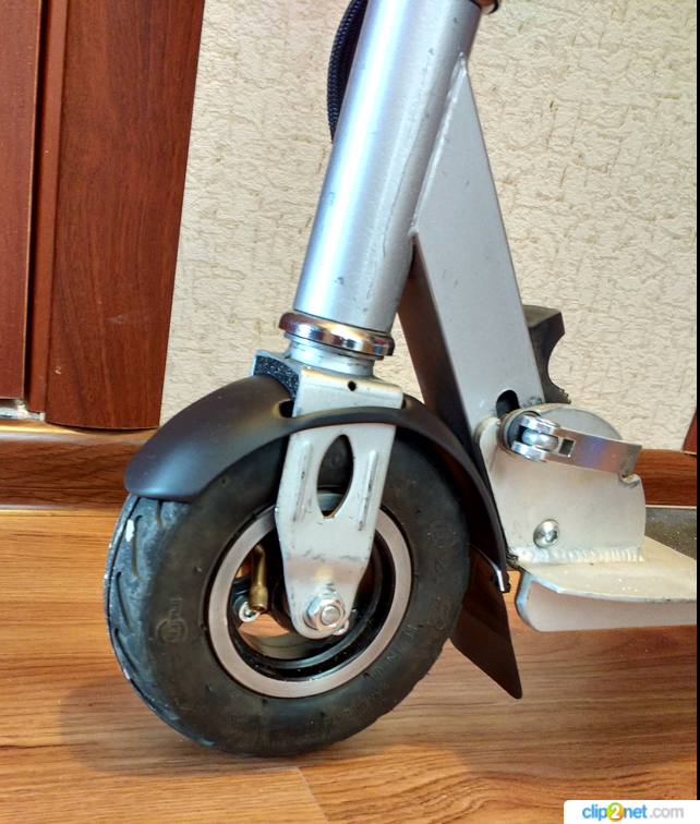

Сделал и младшенькому, что б ему не обидно было ))
Инженер механик
Круто. Пошла в ход художественная резьба :wow: !
_Os
Цитата: Инженер механик от 13 Июнь 2018 в 14:05Круто. Пошла в ход художественная резьба
Да, пригодился китайский "дремель". Это крылышко кровушки попило, потому как мало того что малый радиус у меня тут еще и минимальное растояние от гуся до колеса в попытке сделать положительный трейл. А колесо я запихал сюда максимально толстое что смогло влезть.

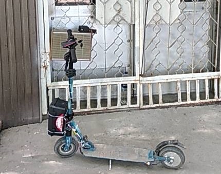

ingener
Незатейливое заднее крыло - полоса алюминия и 2 полосы черного скотча)
