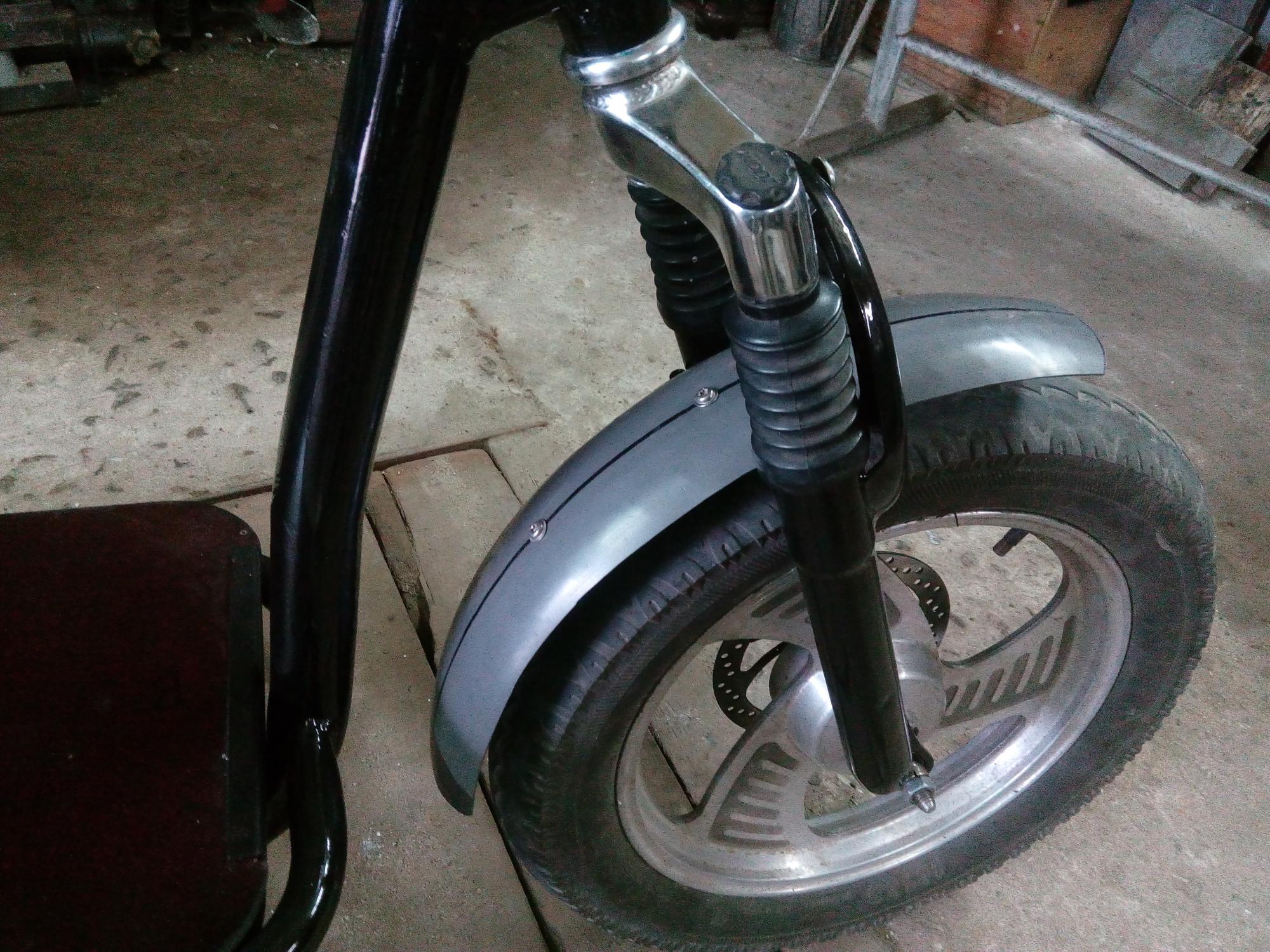

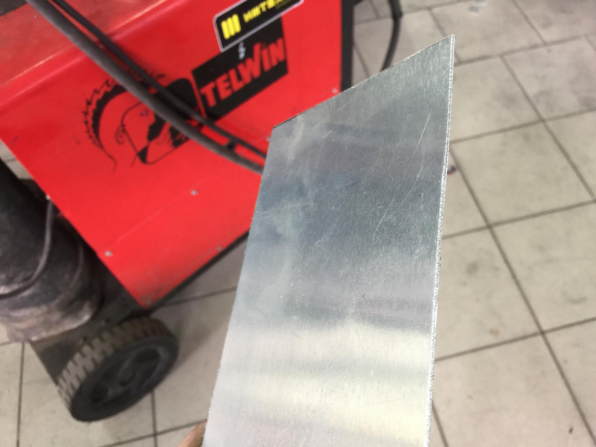

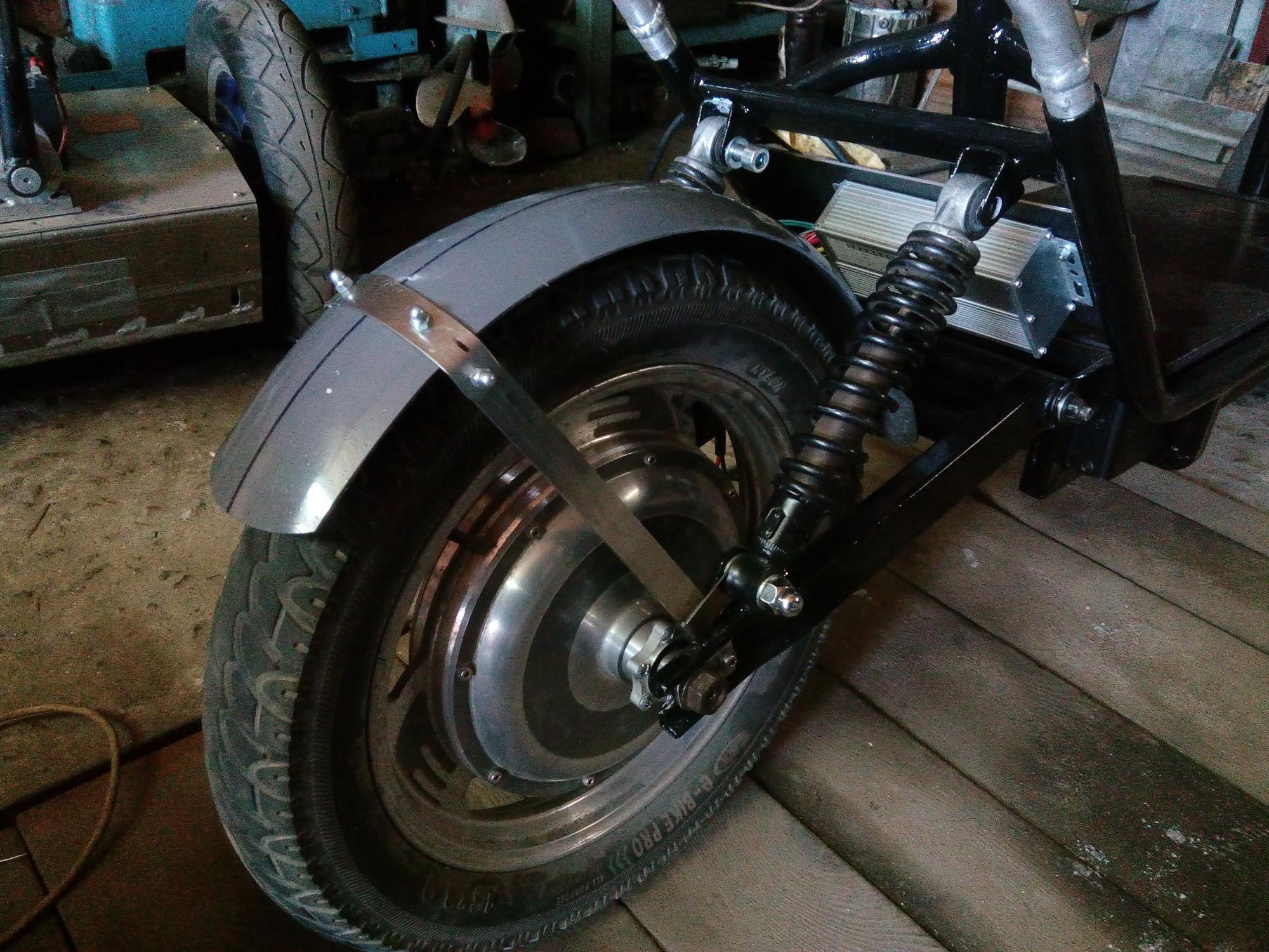

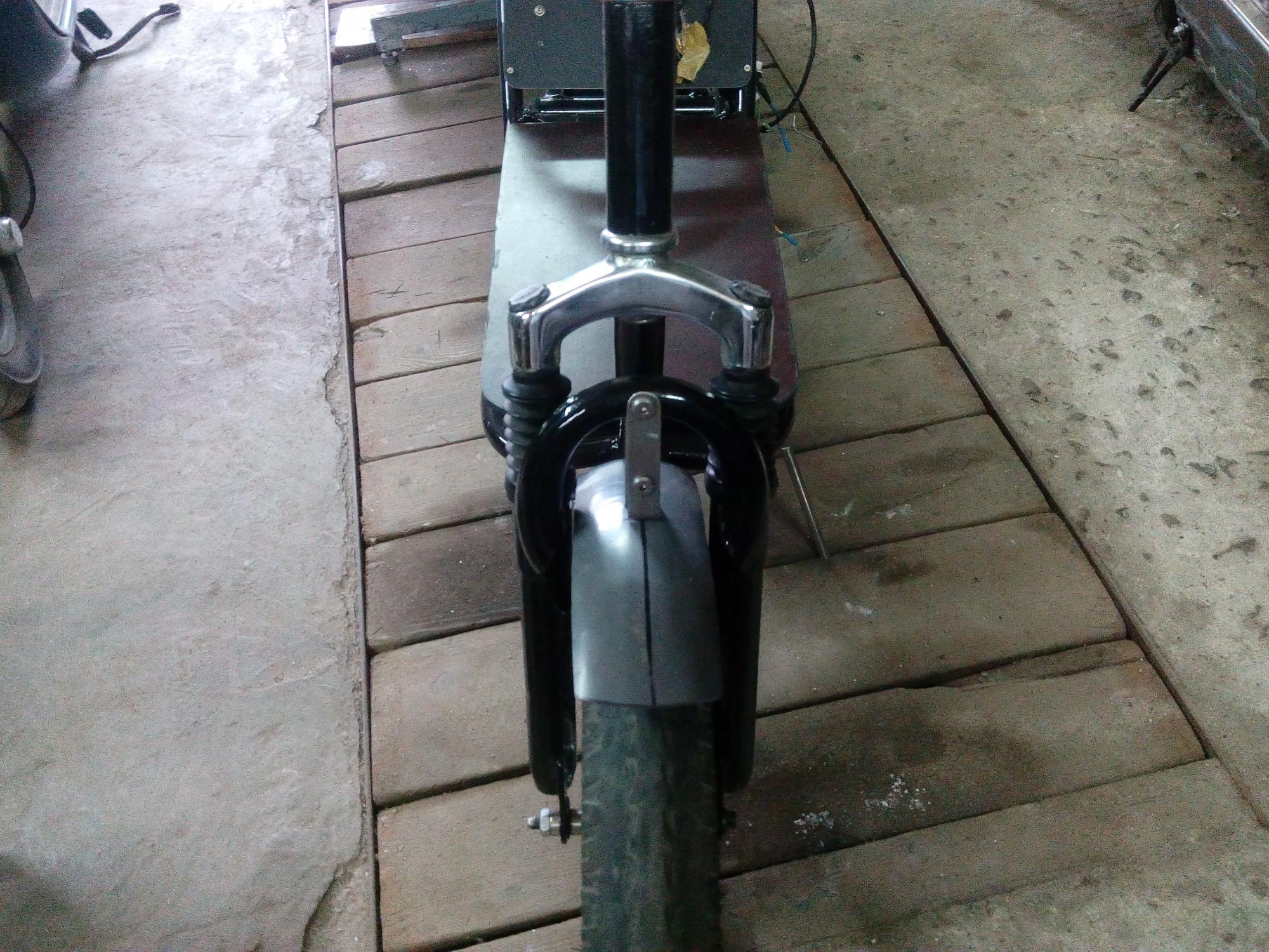

Цитата: Klavish83 от 22 Май 2018 в 23:00А я положил кусок мягкого алюминия на мешок с песком и начал долбать по нему молотком... все ржали   и я с ними, но не долго.
А какая толщина была у этого куска изначально? И какая получилась в конце?
_Os
Цитата: Klavish83 от 23 Май 2018 в 11:08Когда буду переднее делать запечатлю этот момент
Да, будет здорово! Я чессговоря не поверил что это правда самодельное крыло. Уж больно круто выглядит!
А радиус изгиба? Просто примеркой? А сколько времени всё это заняло?

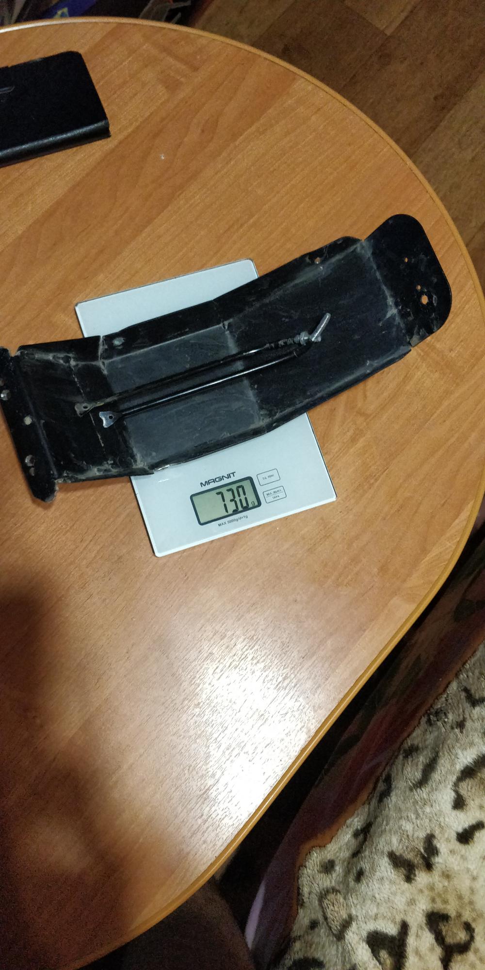

dion72
Вот мое самодельное крыло из карбона,вес 80грамм ,а вот родное
Klavish83
[user]Инженер механик[/user], [user]_Os[/user],  изначально 1,35мм , а сейчас не удаётся померить микрометр завышает, все в радиусах и наклепах. Скажу одно, жёсткость увеличилась в разы!!!
Радиус примеркой и вот такая деревяха мне помогала, накинул на неё и подстучал, потом опять на мешок. Время?! Два часа вечером и два часа утром  :pardon: 4ре
Да, и желательно молоток с круглой мордой, он мне уже достался в следующие 2часа. Старый советский расклепаный почти до ручки 70-го года выпуска

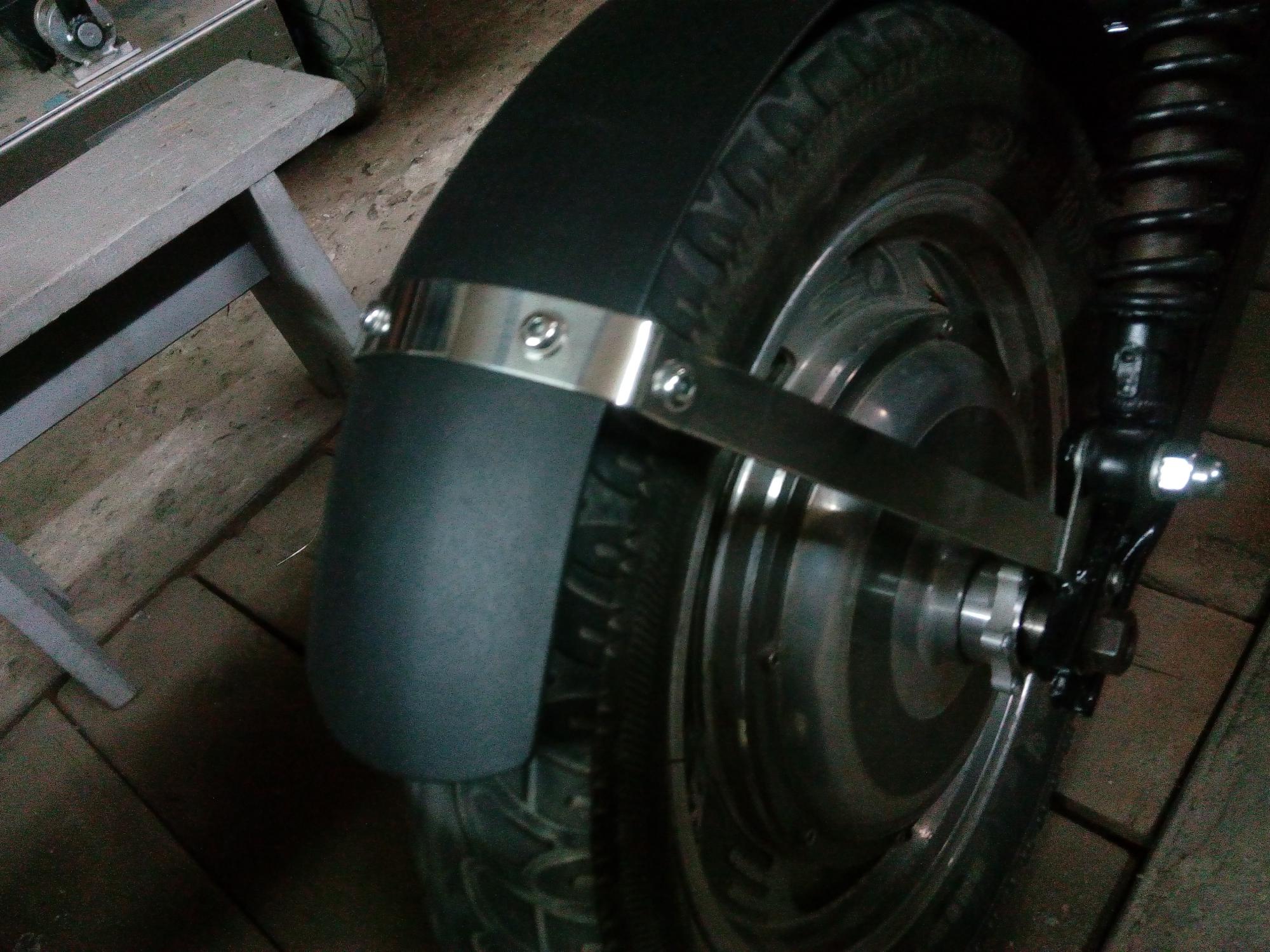

eu3ld

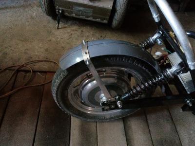

поставил задний.покрашу когда будет передок.

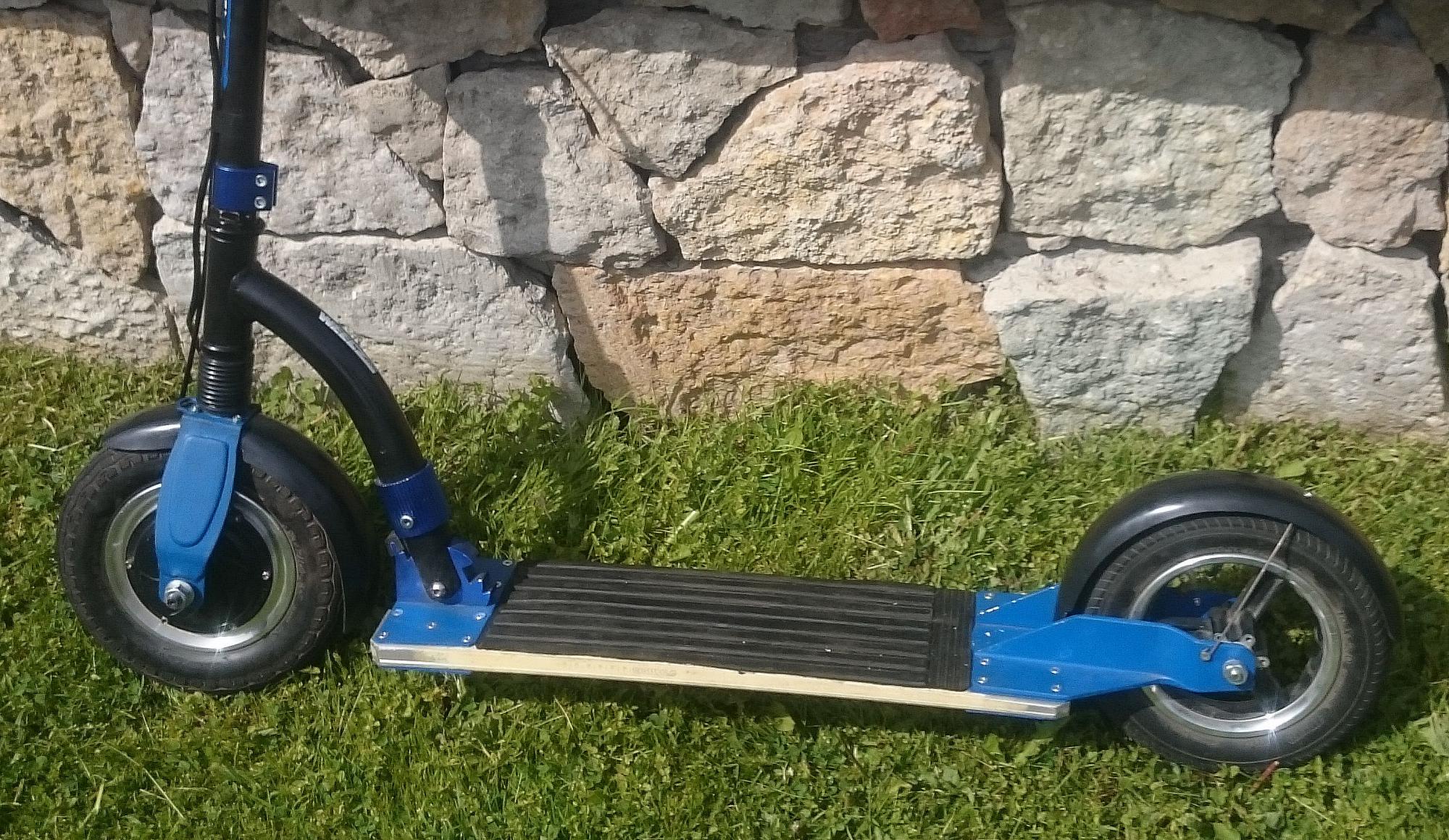

ReSharVladimir
#60
ИМХО, чтобы на спину с заднего колеса грязь не летела, крыло надо длиннее делать или резинку добавить. Правильное положение крыльев самоката я уже ранее приводил:
Так как грязь летит по касательной с колеса(красные линии на фото), то, чтобы ничего не попадало на ездока, длину крыла нужно делать как дорисовано синим. Также крыло должно быть шире в 1,2...1,4 раза покрышки, чтобы не засекало с боковин.

ReSharVladimir
"Воздушный карман" актуален для скоростей выше 60км/ч. Если делать заднее крыло для самоката, максимальная скорость которого не выше 35км/ч, при указанной конфигурации брызги не успевают догнать ездока, проверено неоднократно.

eu3ld

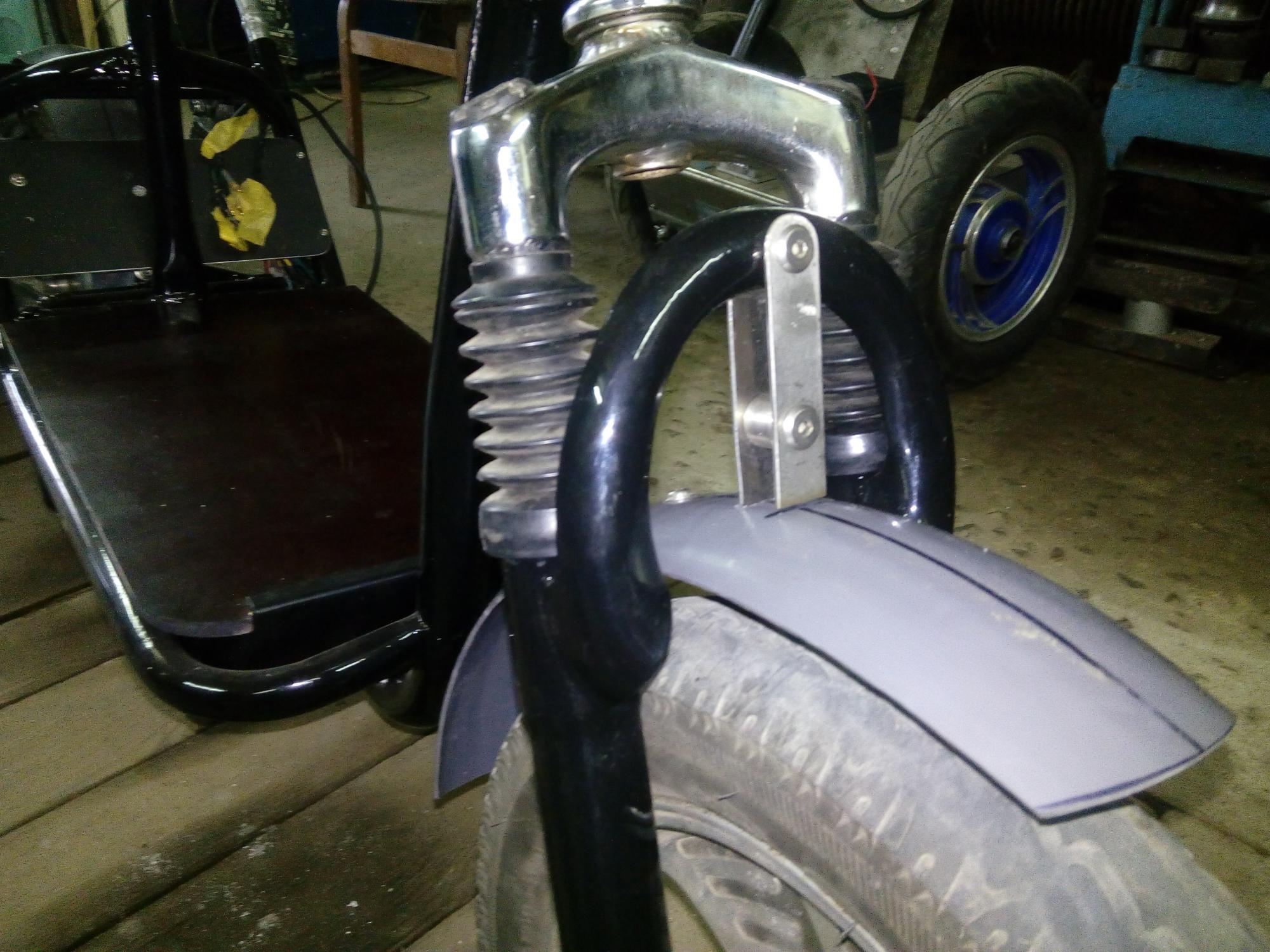

Сегодня смонтировал передок!
лучше с умным потерять. чем с дураком найти ! GIROsan самый простой segway  ! LiFePO4 16s 25ам*ч.
Klavish83
1ч10мин переднее крыло с видео и фото фиксацией  %-) заполировать осталось
https://youtu.be/sx81tY5haxk

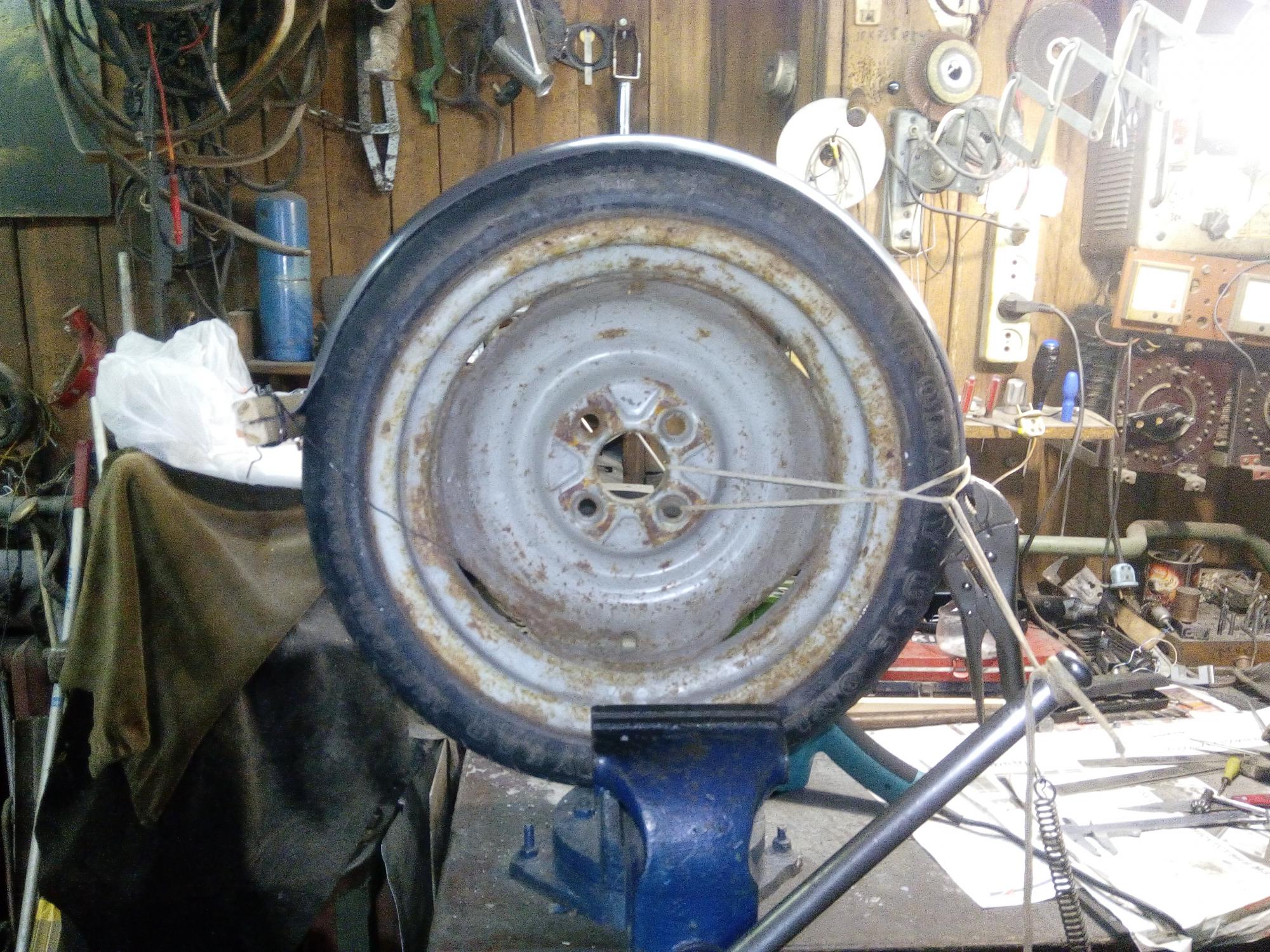

Инженер механик
#67

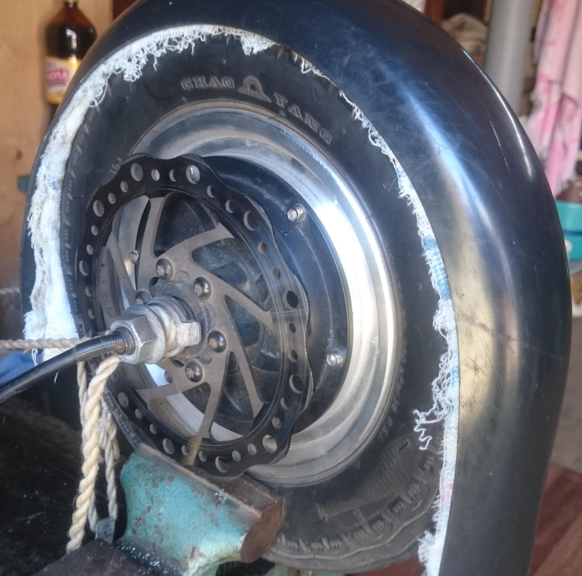

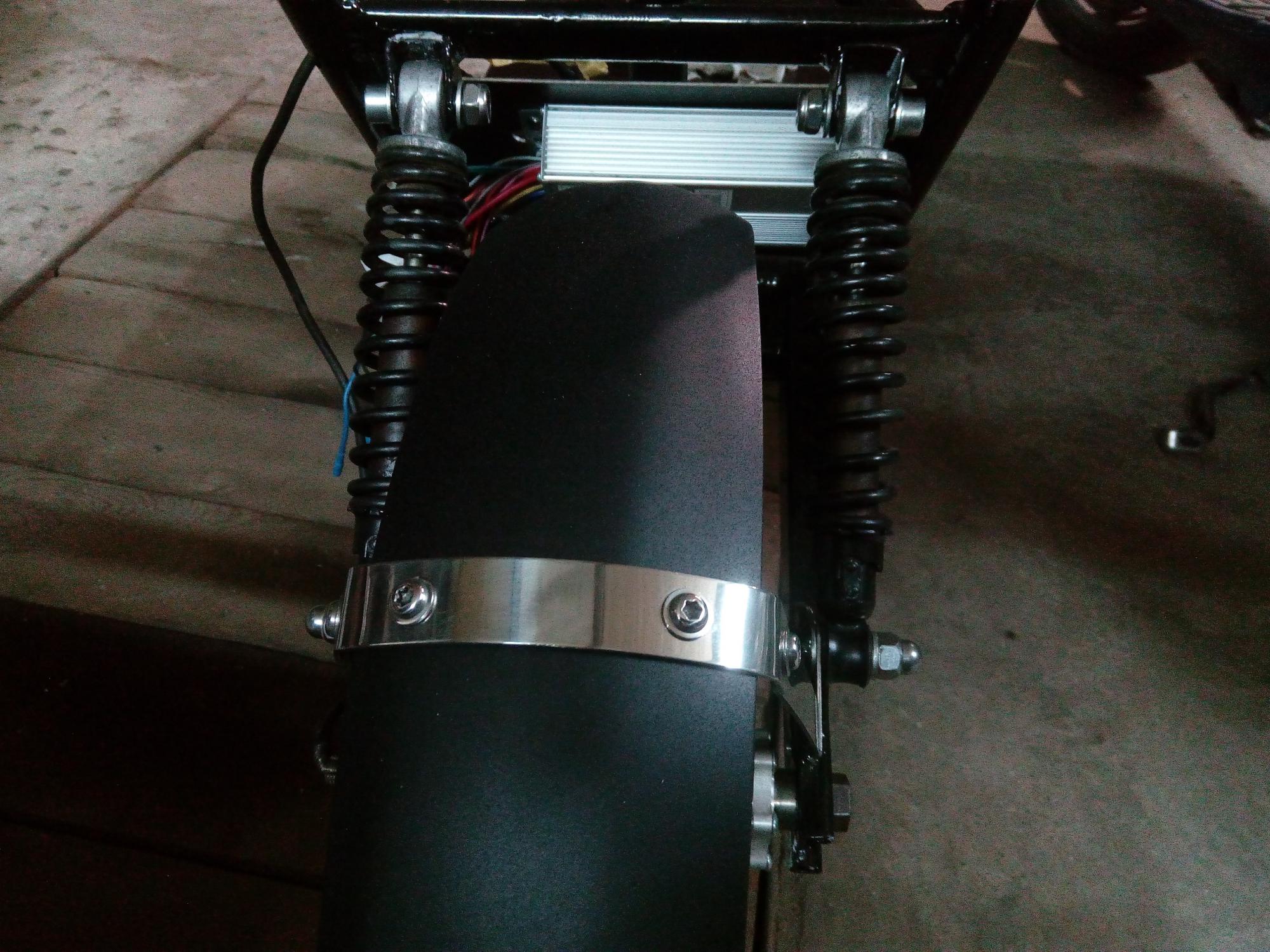

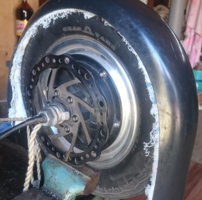

Тоже обзавелся крыльями.
Но не все йогурты одинаково полезны !!!! . Все усилия сделать что нибудь путное из канализационной трубы так ни к чему не привели.
В результате я её почти порвал от усердия.
Зато когда попробавал листовой абс толщиной 2 мм - всё получилось легко и приятно. "Технология" видна из фото. Ширина заготовки 80 мм.
В качестве прокладки свернутое в 6-8 слоев махровое полотенце. Вес груза обеспечивающего натяжение около 20 кг. И греем все промфеном начиная с дальнего от груза конца.
Окончательный вид. Чем еще хорош пластик абс - красить не надо!

Инженер механик
У меня нашелся кусок от старого проекта, лет 10-12 пожалуй провалялся. Искать нужно листы абс. В Питере им несколько контор торгуют. Правда большими листами :-( Лист 1000х3000х2 что то около 1500 руб.

_Os
Цитата: Инженер механик от 04 Июнь 2018 в 09:37Все усилия сделать что нибудь путное из канализационной трубы так ни к чему не привели.
Да, потому что это полипропилен, а нужен ПВХ. Мой первый опыт был в точности такой же.
