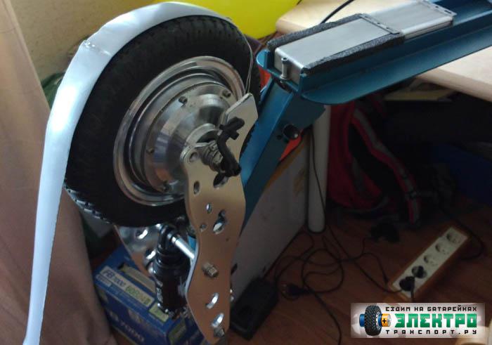

Задумался сделать крыло переднее на самокат из ПВХ трубы.
по вот этой
технологии
но большая кривизна колеса и похоже рук не позволяет пока.
Нужны советы..

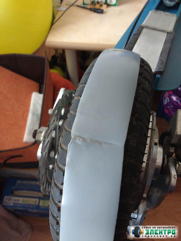

Попробовал сначала на узкой полосе, прогревая феном на 400 градусах и натягивая. Видимо нагрев и натяжение было чрезмерным. Полосу я порвал.
Второй раз меньше грел и старался больше обжимать через полотенце чем тянуть.

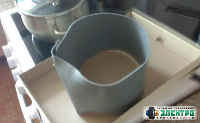

Последняя попытка была прогреть в духовке на 200 градусах и потом обтянуть колесо.
Всё без результата....
Кто-нибудь пробовал? Удалось?

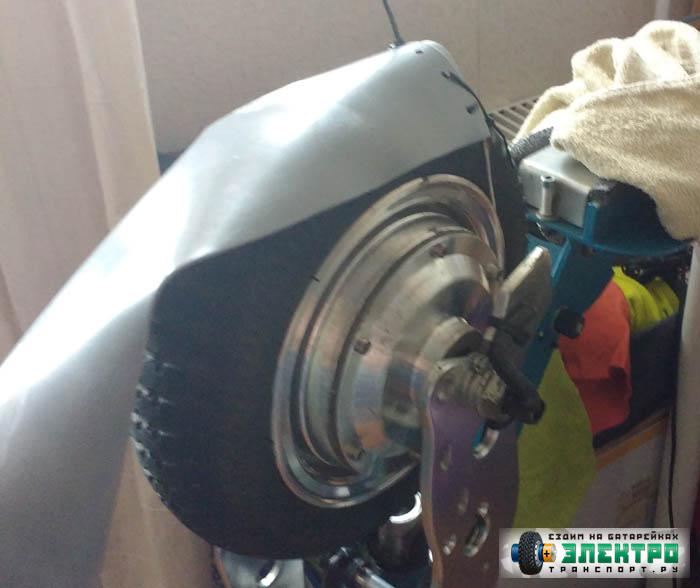

Мой первый опыт тоже закончился неудачно. Перегрев и обрыв. Использовал напорную трубу нпвх 63мм наружн диаметром. Стенка 2мм. Разрезал вдоль. На печи разогрел, выпрямил. Закрепил один конец к столу. И формовал по резине прогревая феном. Моя ошибка наоборот в слишком широкой полоске, которую по всей ширине не удавалось прогреть. Буду резать полосу 100-120мм в ширину и пробовать еще раз так же. На 400* идет неохотно. 600* и не останавливаться на месте
О, да у вас отлично получилось. Значит есть надежда )). Да, нужно попробовать еще и с сайдингом, он изначально ровный, не придется в печи распрямлять. Еще хочу попробовать взять прям трубу набить песком и согнуть вокруг например 3-х литровой банки. Потом срезать внутреннюю часть.
Что касается диаметра равного колесу... Равным он получится в идеале при оч сильном и ровном нагреве. У меня обычно получался недогрев и пластик сам распрямлялся. Если нужен больший диаметр - можно обернуть колесо полосой картона что-б получить нужный отступ. Пока у меня проблема получить хотя-б как у quadlike_а.

[user]Бабай[/user], с поверхностью как у колеса всмысле фактурой или размером? если второе, то формовал я по заднему колесу которое 10х3.5 а спереди будет 10х2.125-2.5, так что норм. можно даже концентрично выставить, оч хотелось "зацепить" и боковины, чтоб гОмна на 100% остались в крыле
Болван, конечно, можно сделать, если технологию отработаю и кто-нить попросит такое же крыло, а пока это рыба. С болваном можно и с дизайном поиграться, благо есть чпу, на котором из двух половин можно сделать этот болван
Про сайдинг тоже думал, но он по толщине совсем ниочем... у меня крыло получилось достаточно жесткое на кручение, не говоря уже об изгибе, но крепить потолочными подвесами за штаны вилки по-любому придется, так же будет наклеен/заклепан брызговик из резины

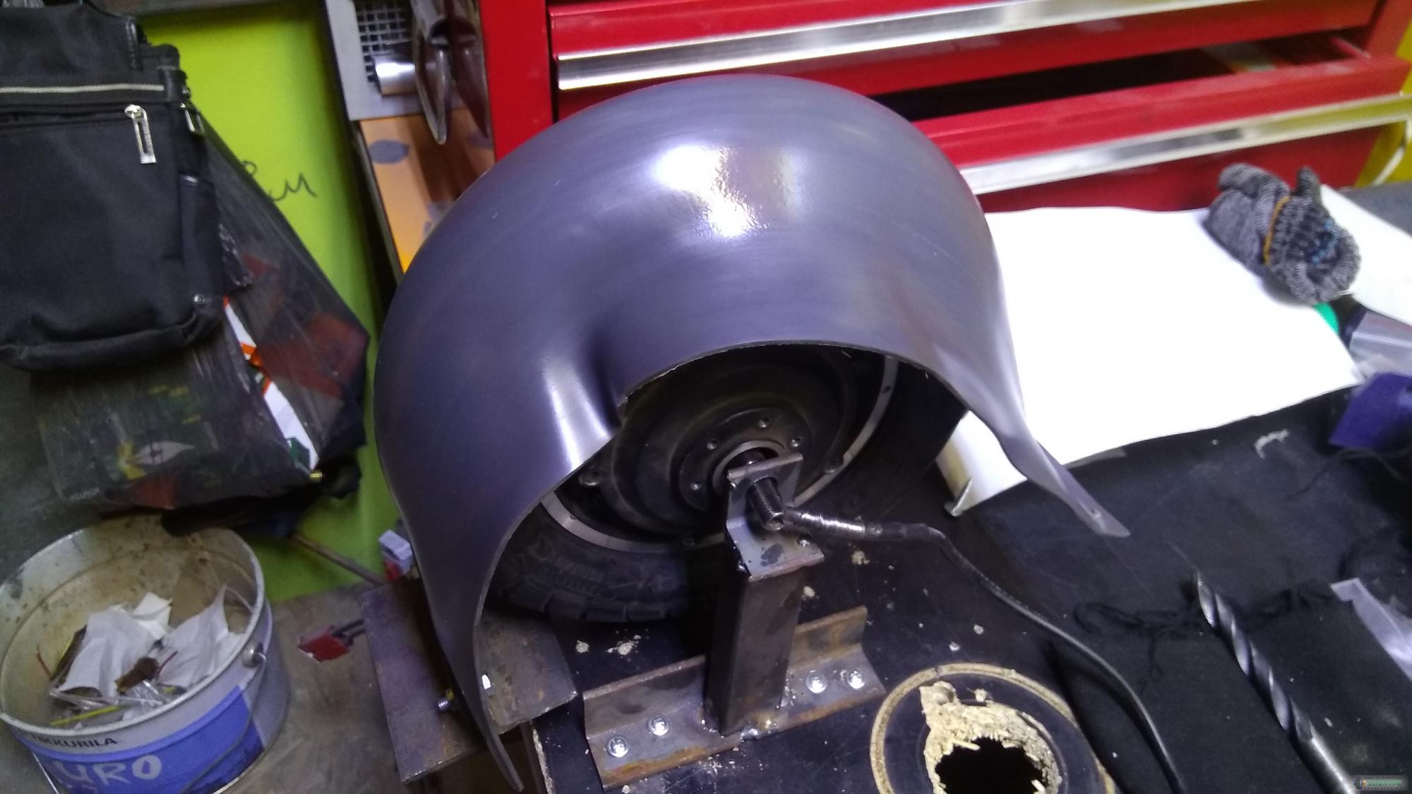

Бабай
Цитата: quadlike от 09 Апр. 2018 в 20:12благо есть чпу
Имел в виду выточить на токарном по размеру побольше пуансон.
А если есть ЧПУ, то можно и матрицу без пуансона сделать, а давить  теннисным мячиком завёрнутым во фторопластовую плёнку или микропоркой ... и личное клеймо, какое-нибудь в матрице вырезать, чтобы его потом выпучить ... и пошире сделать спереди, чтобы охваты для штанов отформовать и морщины в расширения направить.

Счас только обнаружил, что в Леруа не ПВХ а полипропиленовые трубы...
Материал как я понимаю ощутимо отличается по параметрам. Может тут собака зарыта?
По материалам из инета..
"Поливинилхлорид не обладает такой же молекулярной памятью, как полипропилен, поэтому в результате деформаций, трубы ПВХ плохо восстанавливают форму, в отличие от полипропиленовых"
Я могу подтвердить. Замаялся трубу ровнять в лист
"Трубы ПВХ могут использоваться лишь для транспортировки прохладных и тёплых жидкостей, поскольку максимально допустимая термическая нагрузка для них составляет не более +60 градусов — иначе поливинилхлорид может просто начать размягчаться и плавиться. Сравните этот показатель с +140 С для труб из полипропилена."
И тут могу подтвердить. Греть их приходится оч сильно. После прогрева они вдруг резко начинают течь а не гнуться.

Ну возможно ПВХ так будет тянуться. Я-то взял полипропилен, не понимая что это не ПВХ. Полипропилен не удается растянуть - он упорно сворачивался назад в трубу. Если его греть сильнее и тянуть - он просто рвется.
Я нашел еще видео где люди европейской наружности вытаскивали лист ПВХ или оргстекла из печи и очень ловко формовали его на различных болванах, показывая недюжее мастерство.
Когда я попробовал размягчить полипропилен (как оказалось) в духовке, он по-началу никак не размягчался, а потом просто потек и слипся в комок.((
