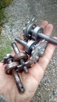

[user]DIVAS[/user], все верно. Хотя.... лазерная резка это что-то типа синхрофазотрона? Дрелью и болгаркой за 20-30 минут делается звездочка. Пара за час.
Два года отработали ни со звездами ни с цепями ничего не случилось.

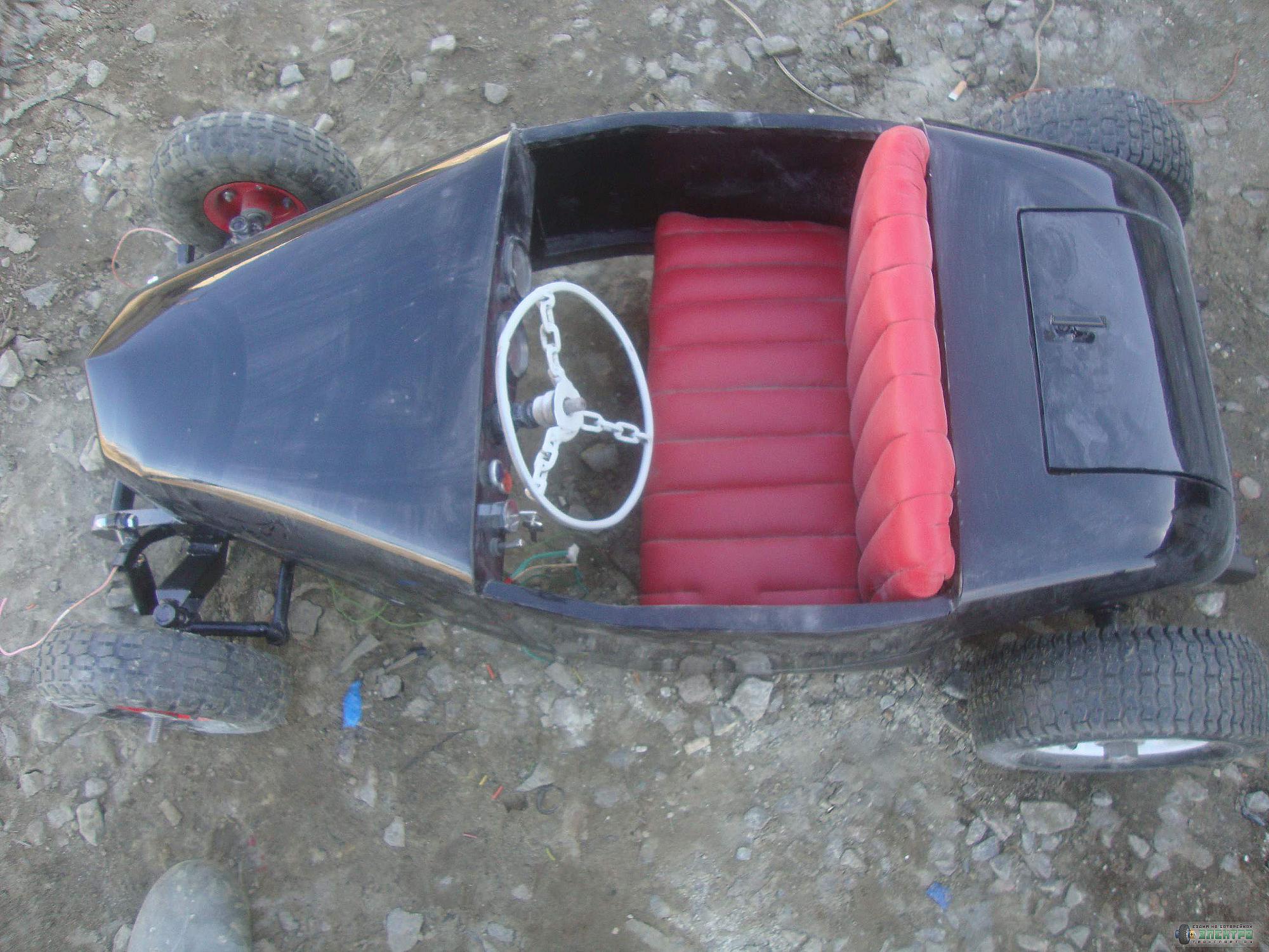

igori
поставил сиденье, выгнал на улицу проветриться, что бы под ногами не путалась
Александр CRV
[user]den007[/user], ну не знаю насчет убегало и накернить, делал в сверлильном станке. Такая приспособа недорогая есть в ней дрель обычную зажимаешь и сверлишь как станком. Потом смело, не очкуя обрезаешь все лишнее и обдирочным кругом дорабатывашь в тисках.  Первую звезду 24 зуба делал два дня. По чуть-чуть напилоьником. Все время цепь примерял. Вторую уже за 1,5 ч а потом вообще без напильника болгаракой минут 20 делов.  Теперь у меня такой совет. Делать маленькую ступицу на вал или тот же корпус моторколеса и можно менять звезды как угодно а делать их не долго из обычного куска металла. Износ незаметен вообще. Думаю и алюминий пойдет.
вот нашел свои самодельные. Через два года они чуть подржавели, но никак не изменились.

Спасибо, как нибудь попробую сделать. А то на дня хотел уже покупать в «мир привода».
