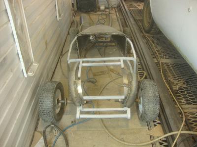

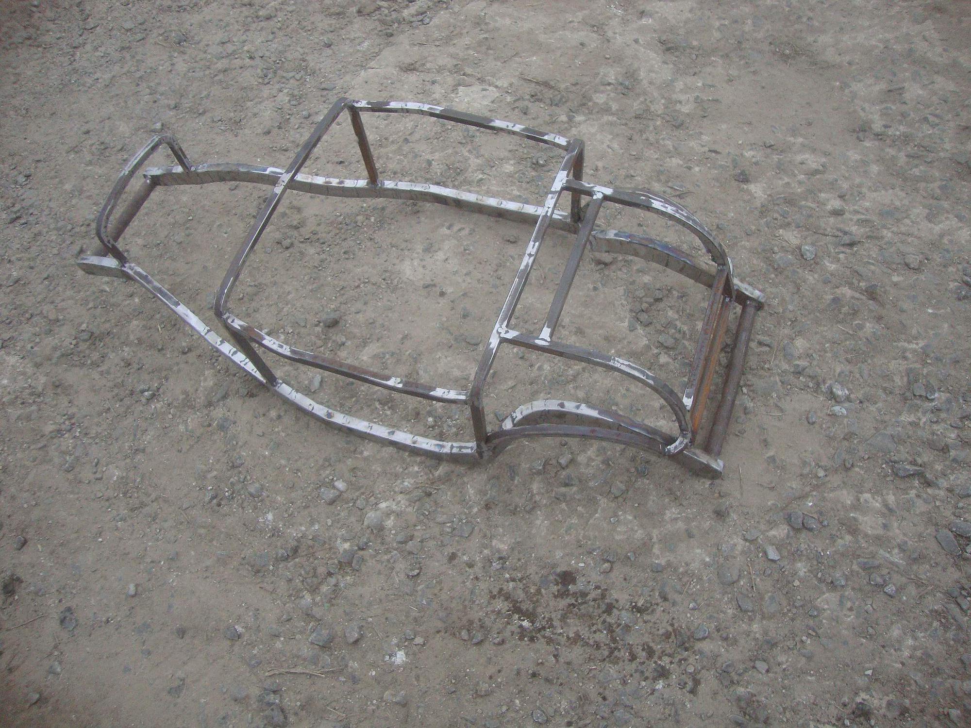

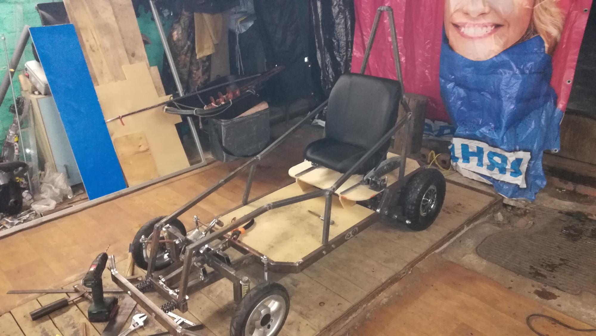

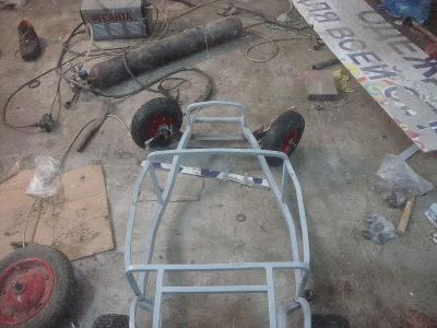

таки вот, варю раму с каркасом. почему такая труба, лучше не спрашивайте, так захотелось. зато меня выдерживает)
куплены такие вот колеса
от чего не знаю, продавались в строительном магазине

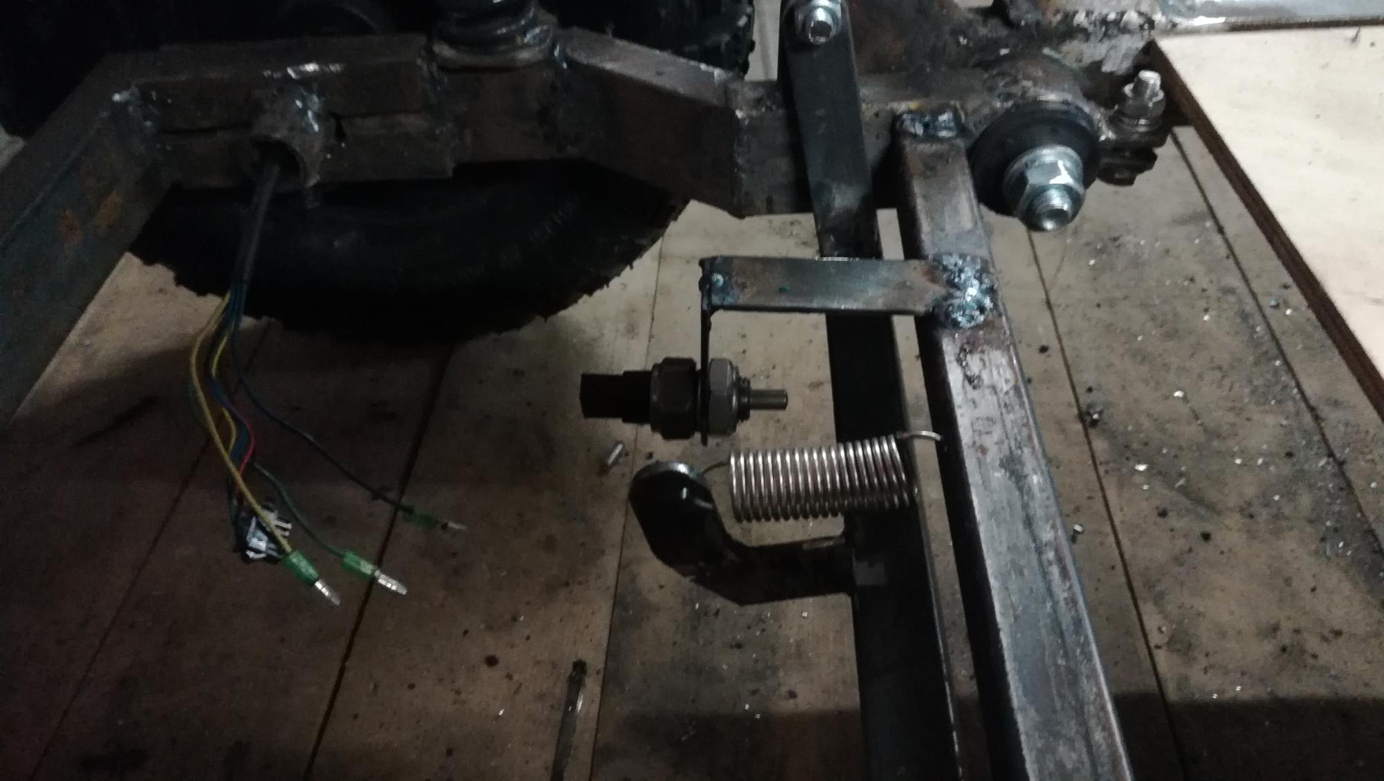

к токарю было лень ехать, так что собрал такую вот конструкцию. в каждой полуоси по два подшипника.
привариваю к раме, прикидываю как будет с колесами, раму заливаю эпоксидным грунтом

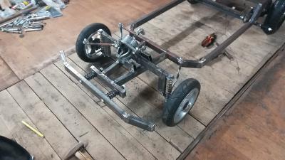

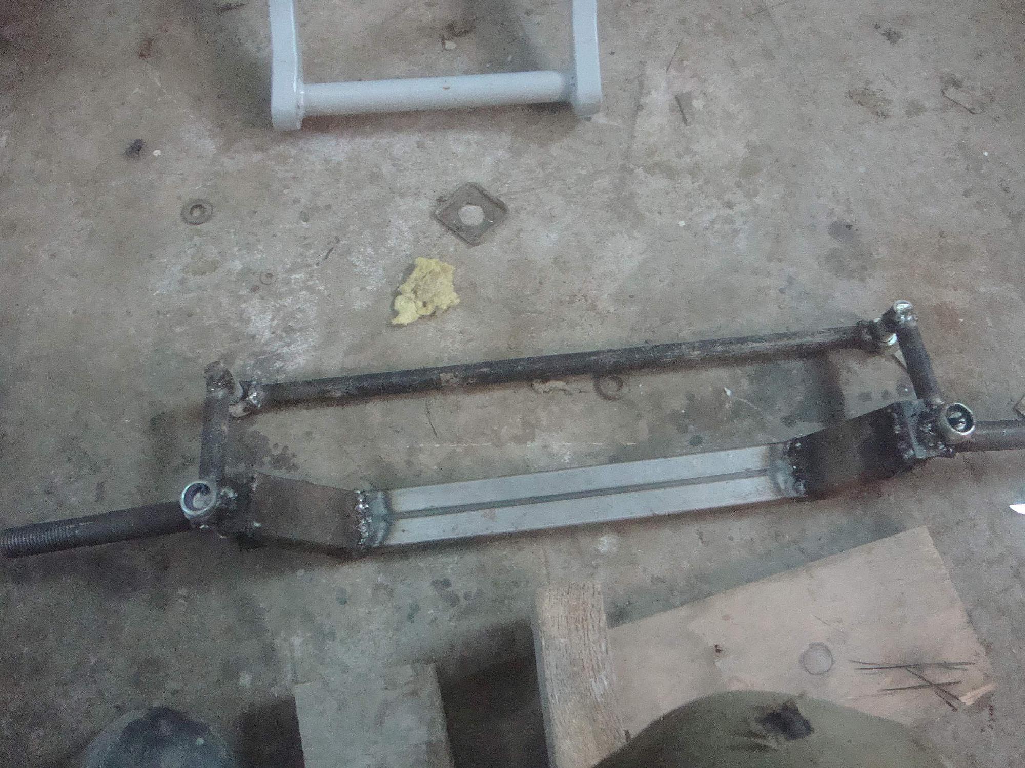

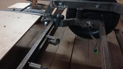

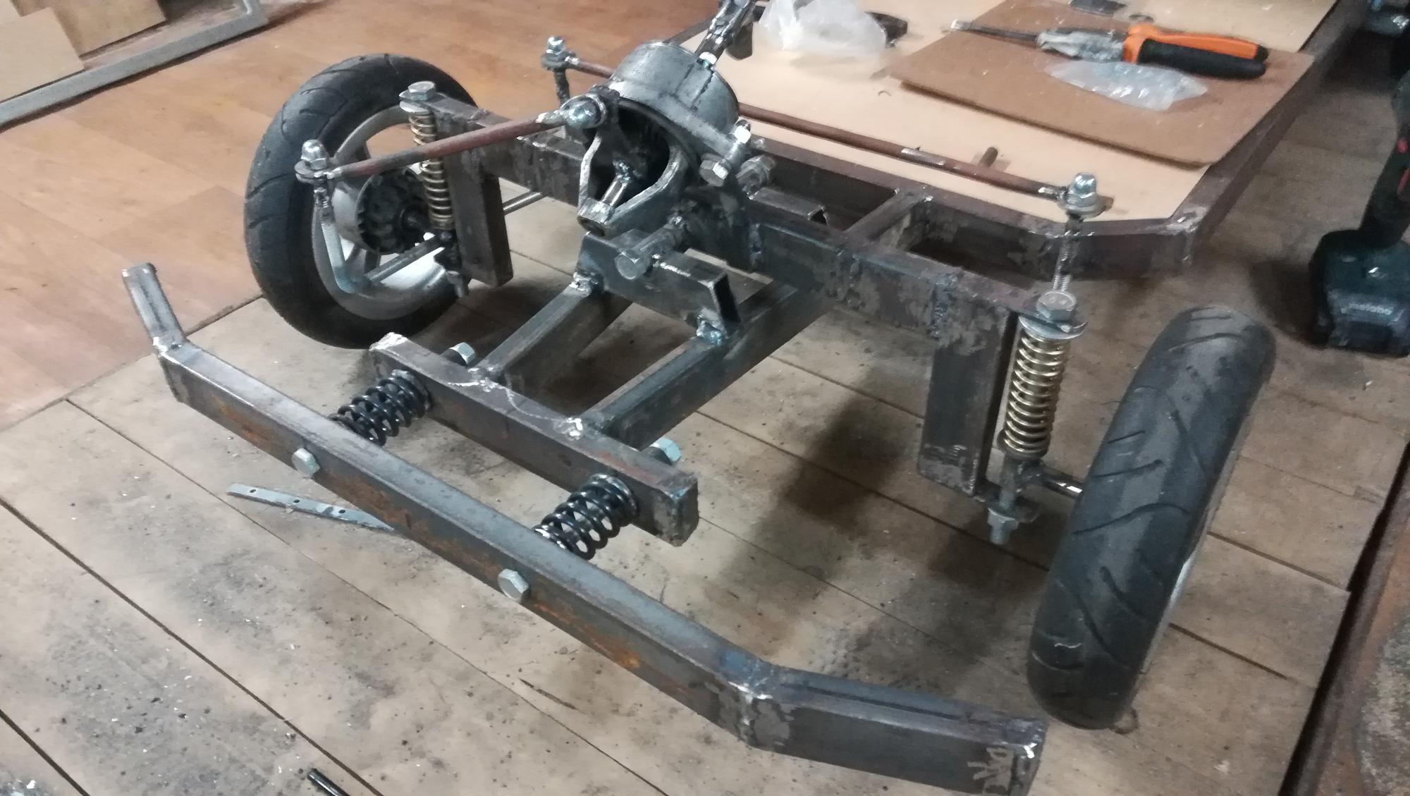

сварил переднюю балку. всё из той же трубы
собрал что то типа трапеции
привариваю к раме, подвески не будет, ставлю колеса. колеса пока что такие, но по хорошему профиль резины нужен поменьше, с сохранением наружного диаметра
выворот такой вот
продолжаю собирать рулевой механизм
тяги пока на прихват
ках, всё в процессе регулировок

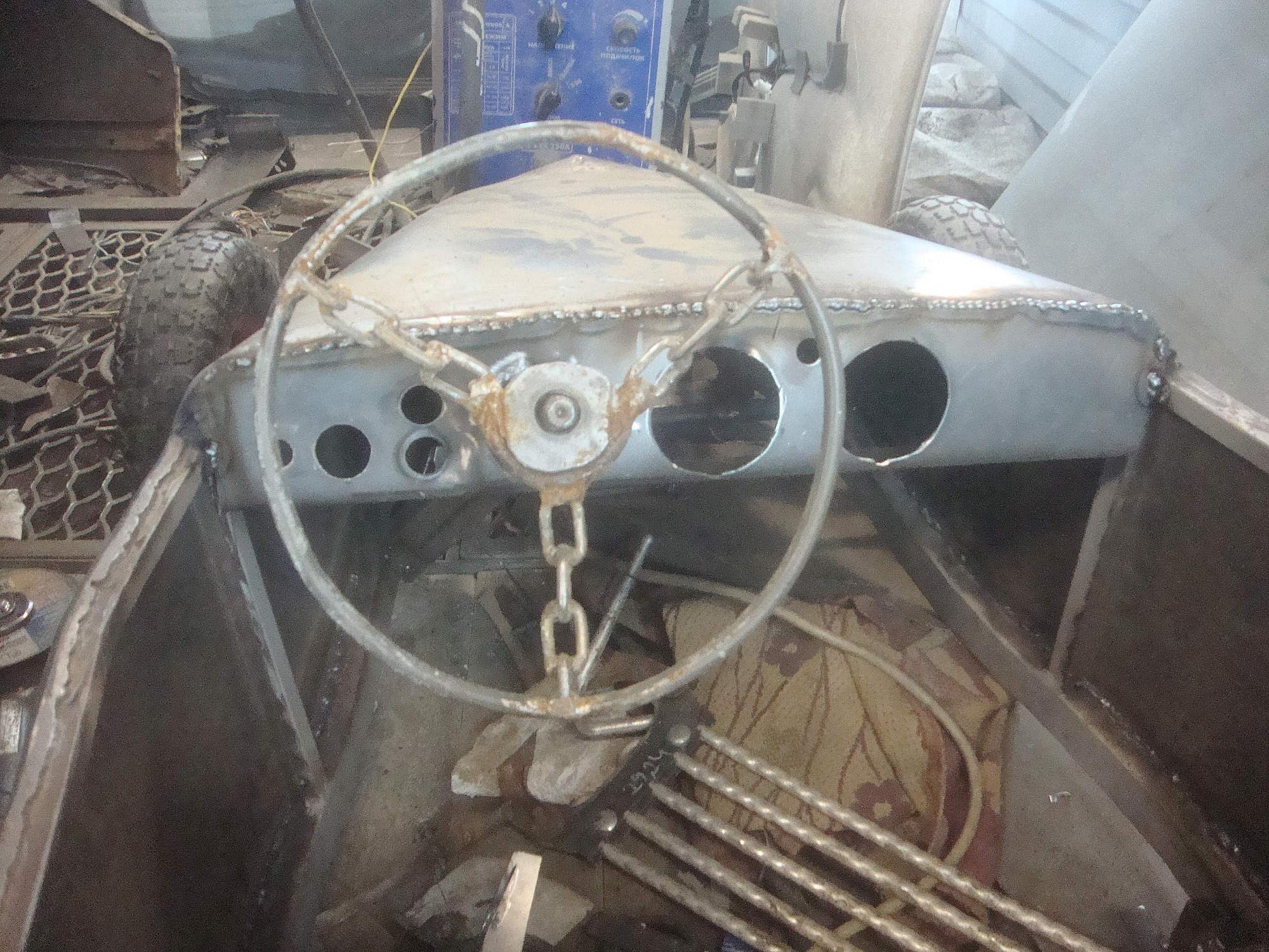

руль сделал такой вот, центральнаяя часть от сивика вроде, кусок вала от него же
вместо редуктора выпотрошеный стартер бмв. все равно он мне не нравился)
получилось от крайнего положения колес, до другого крайнего- один оборот руля

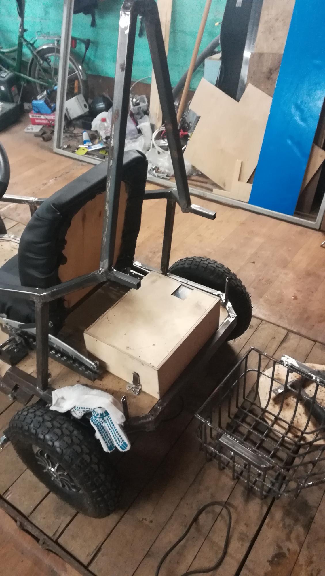

выкатываем проветрить. ну и пропорции заодно глянуть

[user]igori[/user], привод какой планируешь?
igori
[user]TOM[/user], по моторчику на каждое заднее колесо. планировал от шуруповерта, но сейчас склоняюсь что надо от дворников

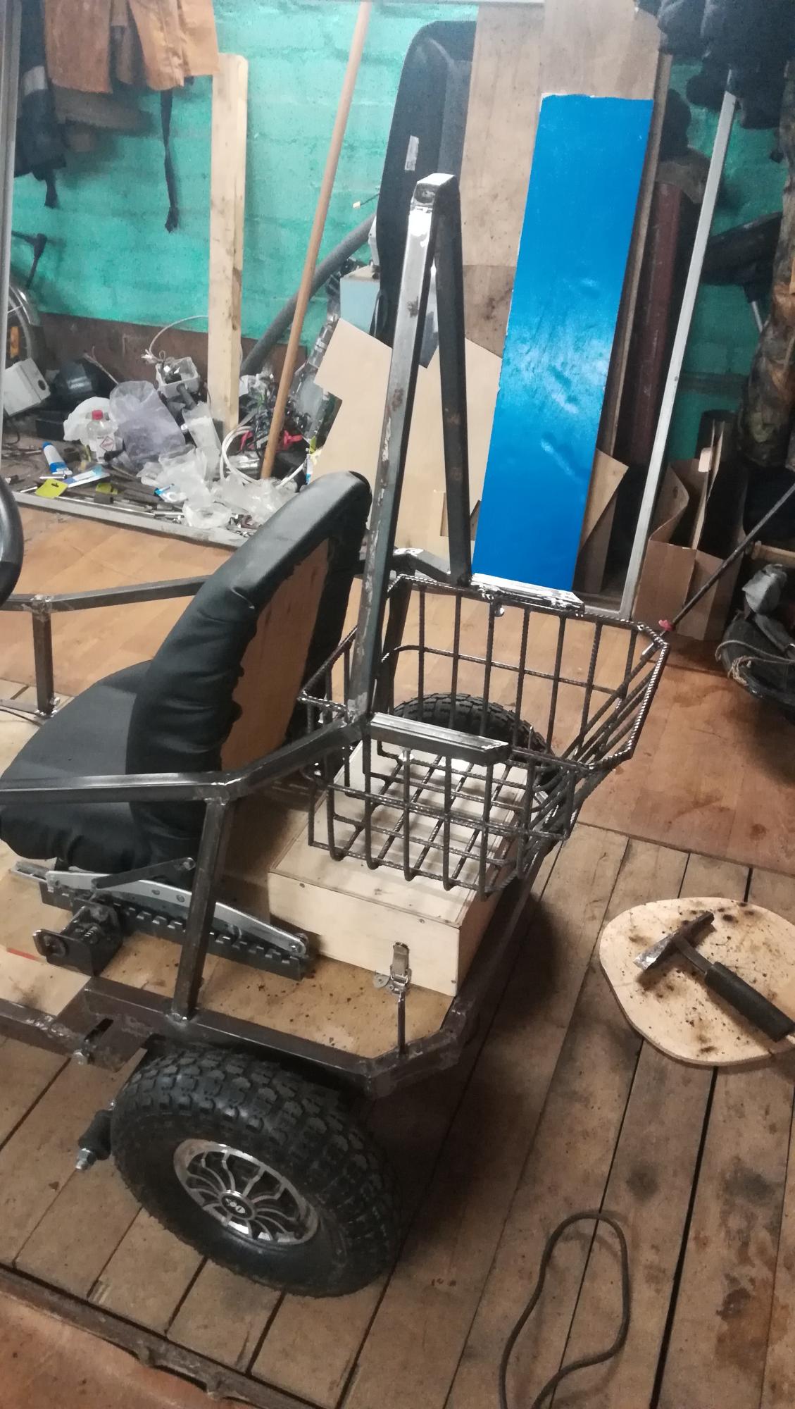

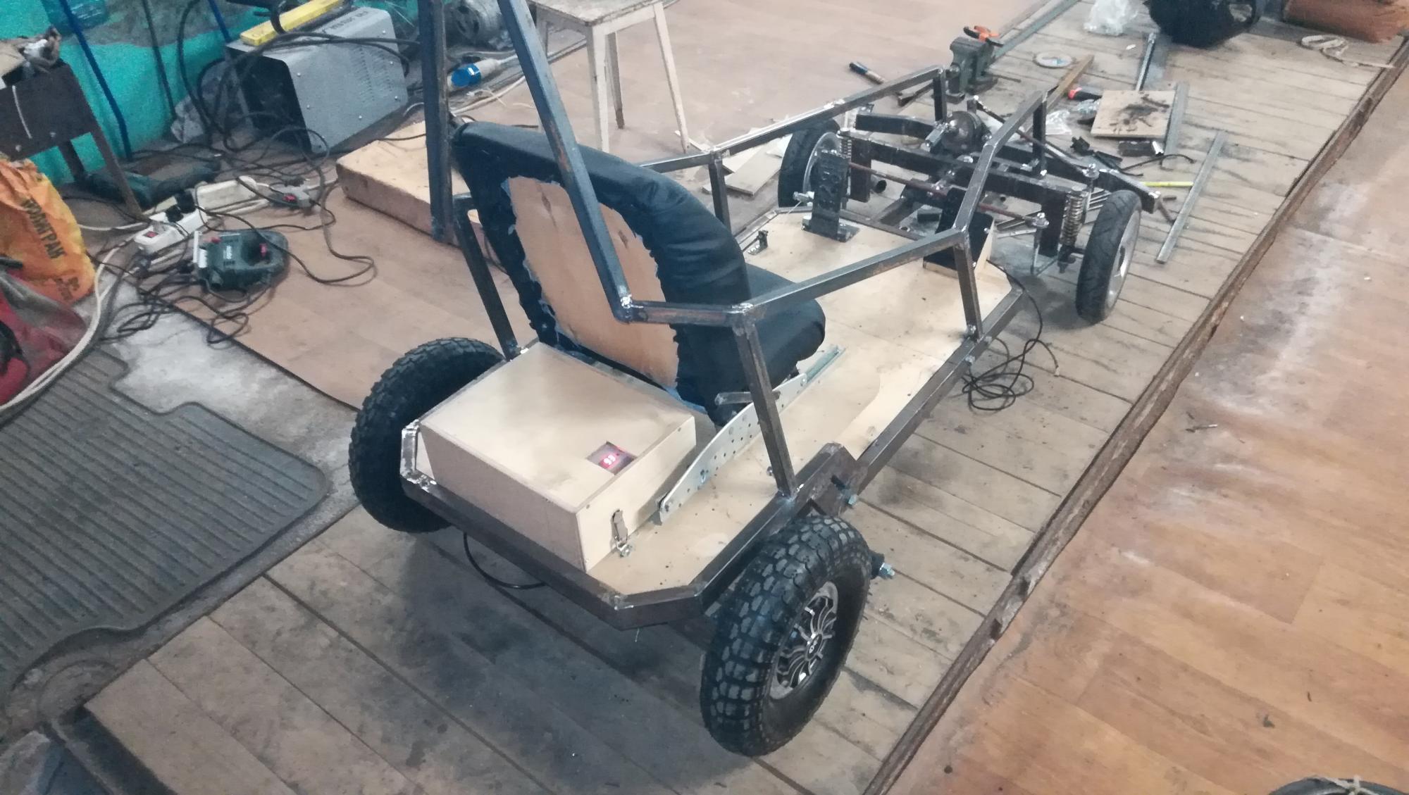

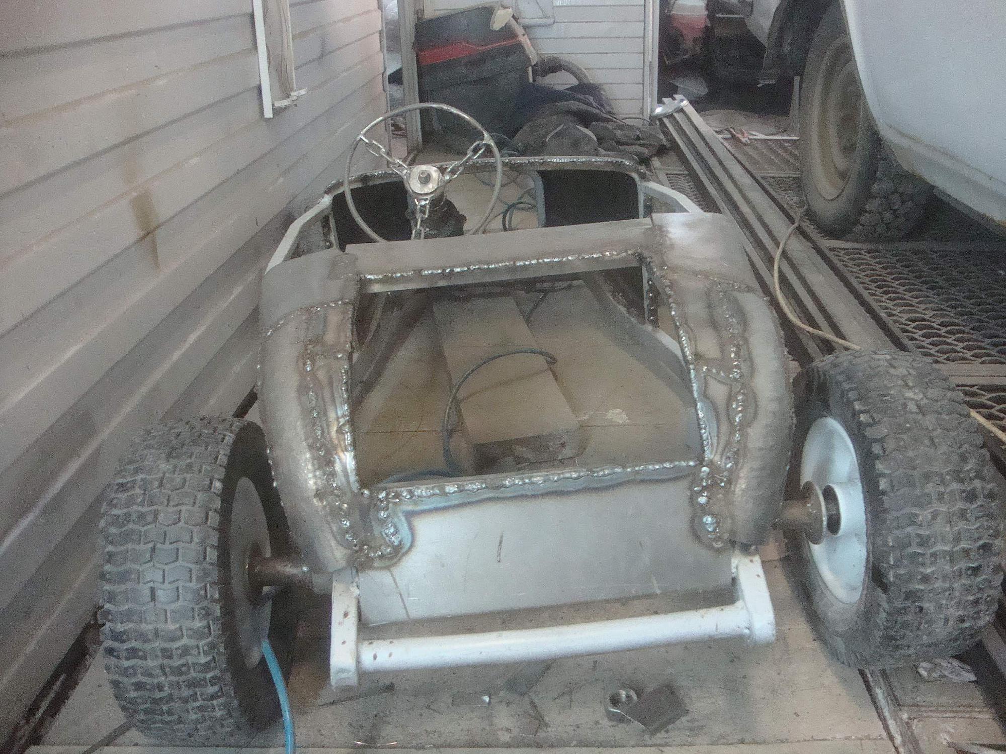

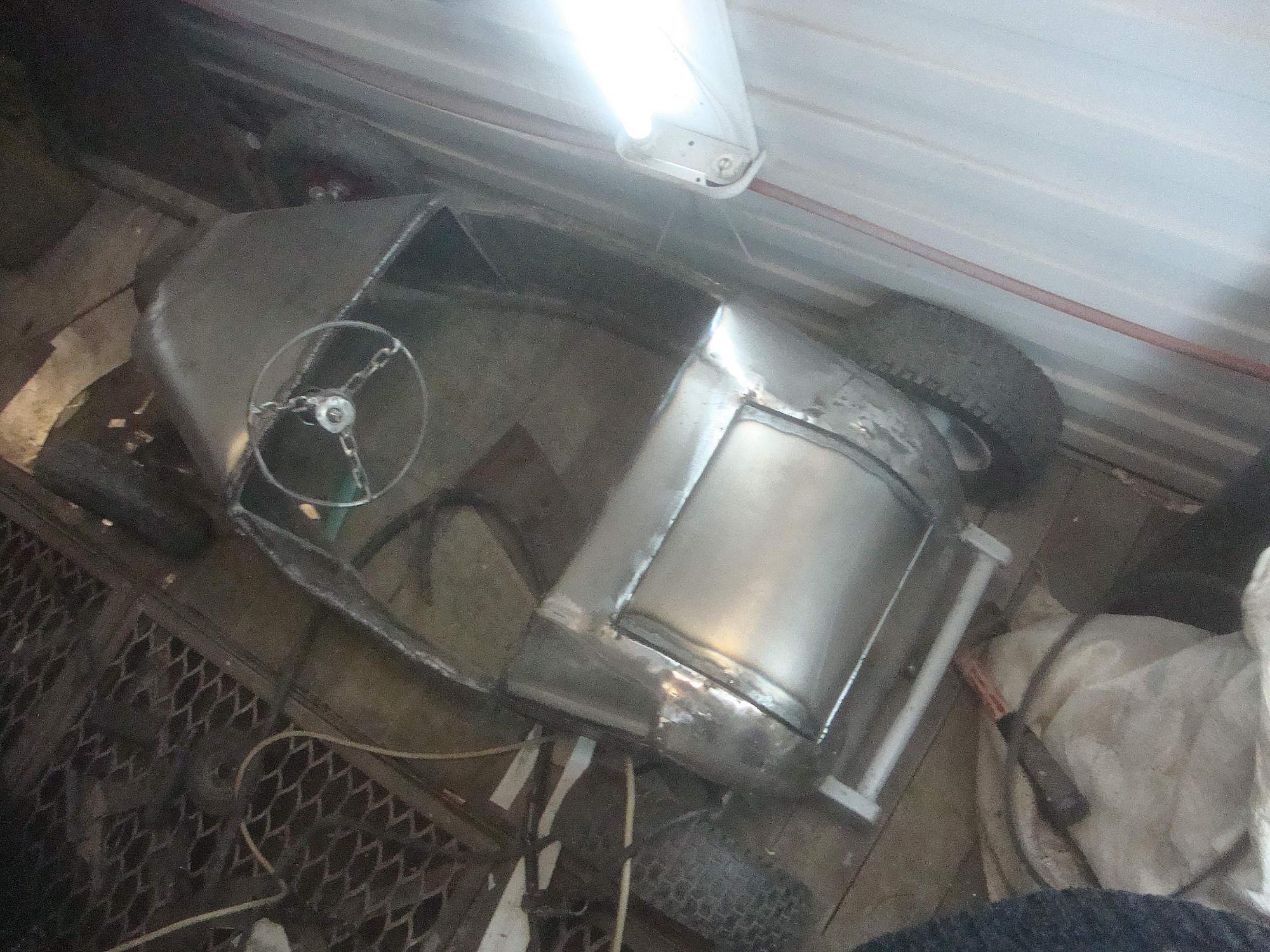

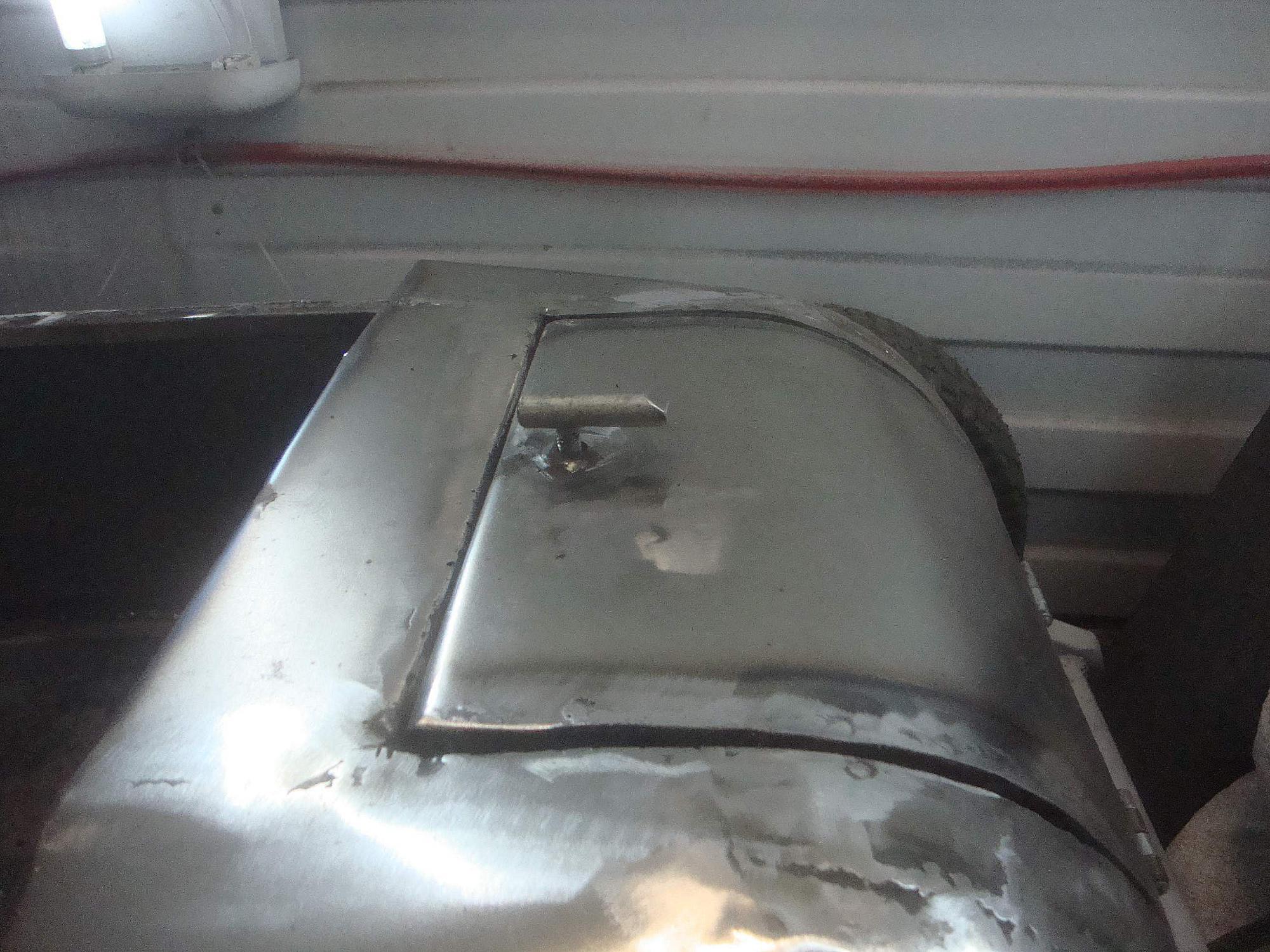

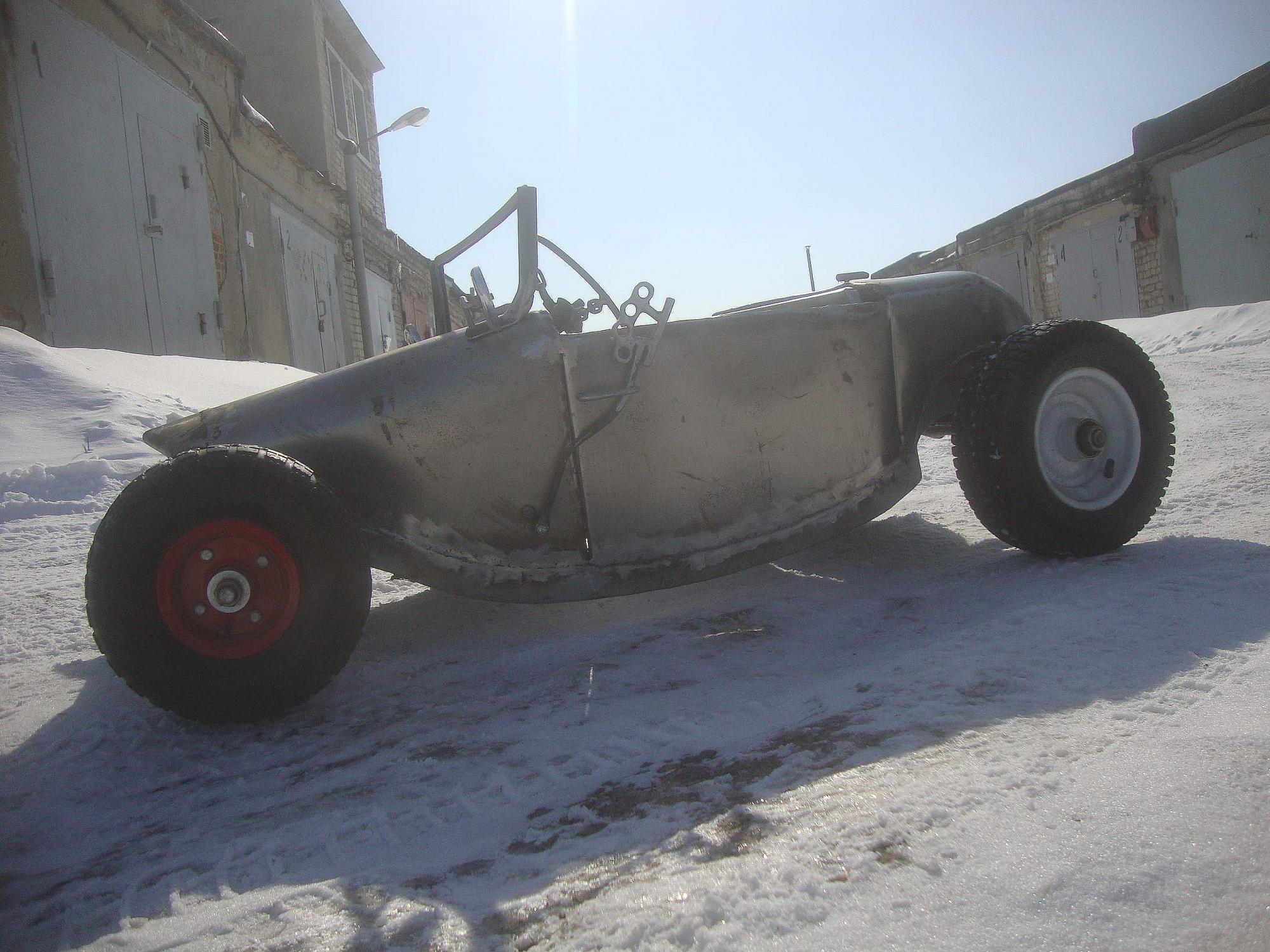

продолжаю обшивать. металл 1.2
первая примерка. вроде ниче так, вдвоем влезут

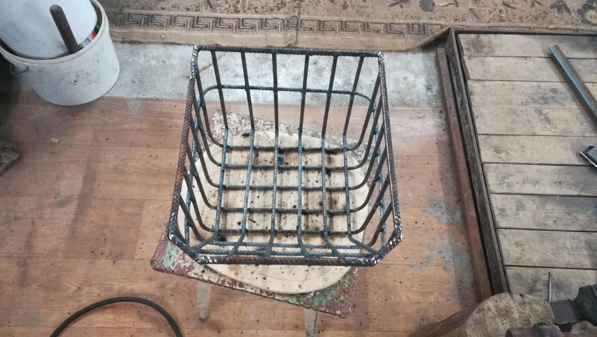

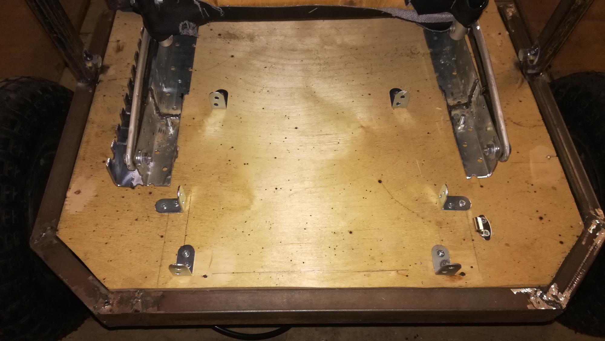

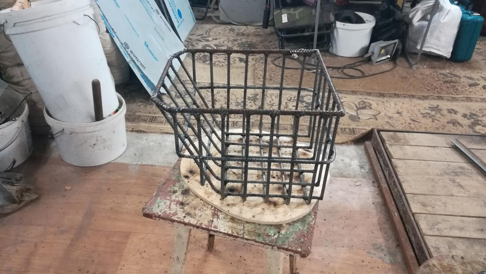

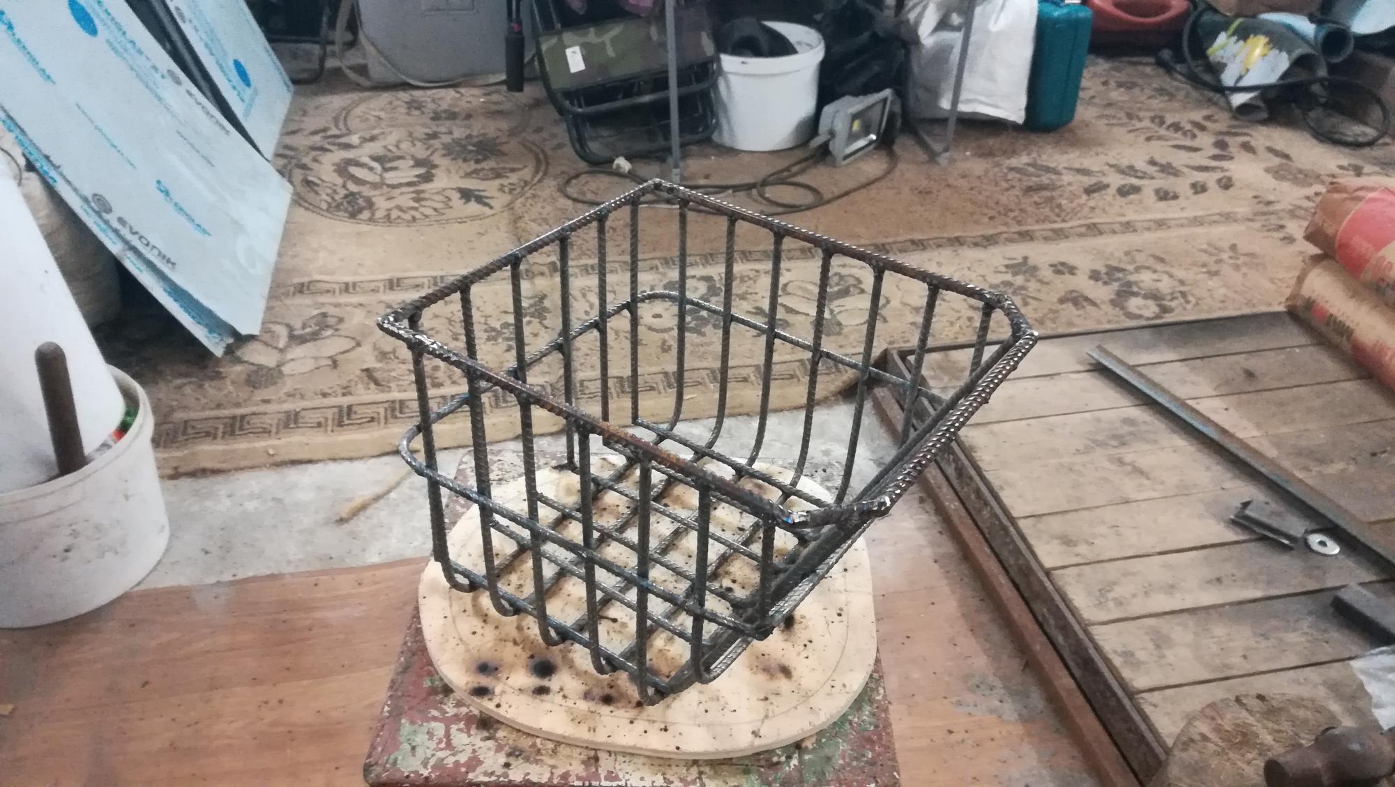

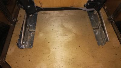

запилил каркас сидений
приварил петли и открыл багажник

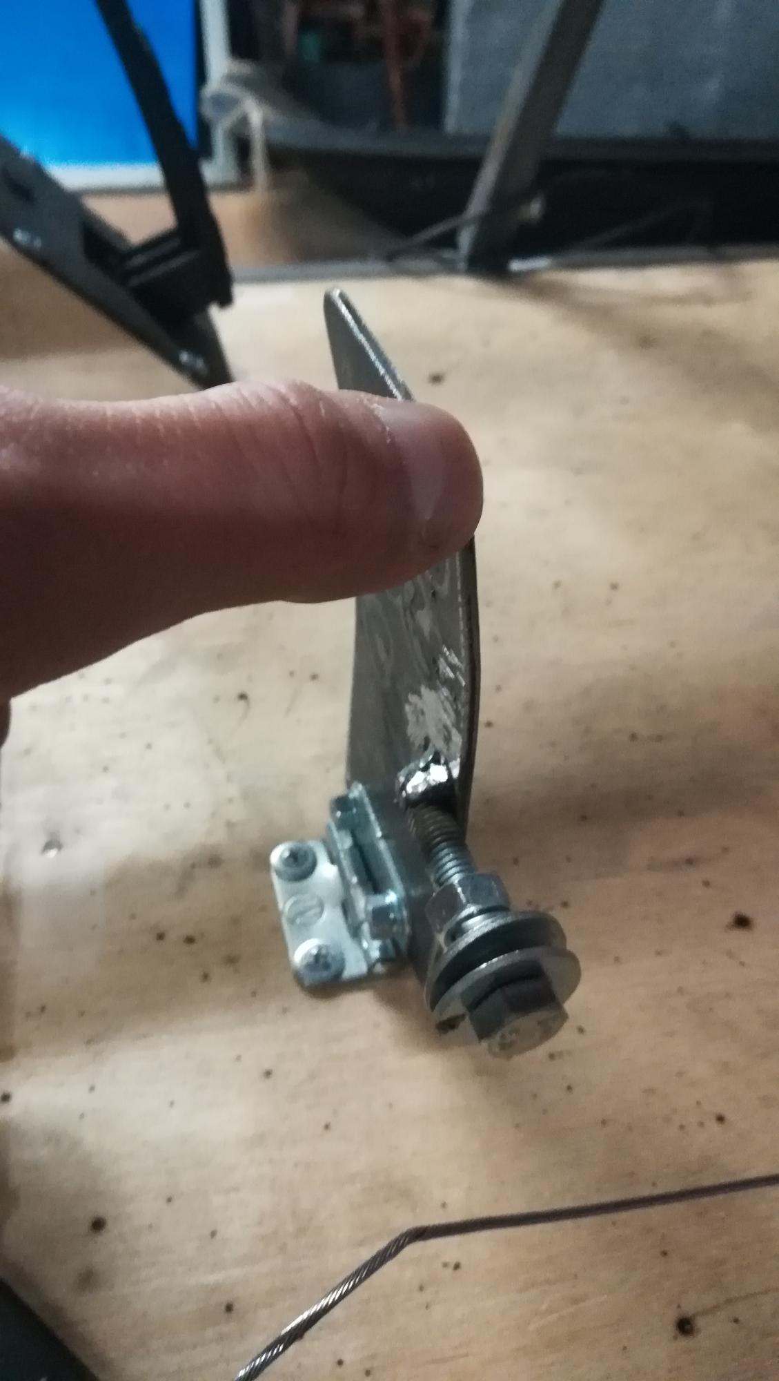

сделал ручку открывания

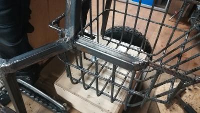

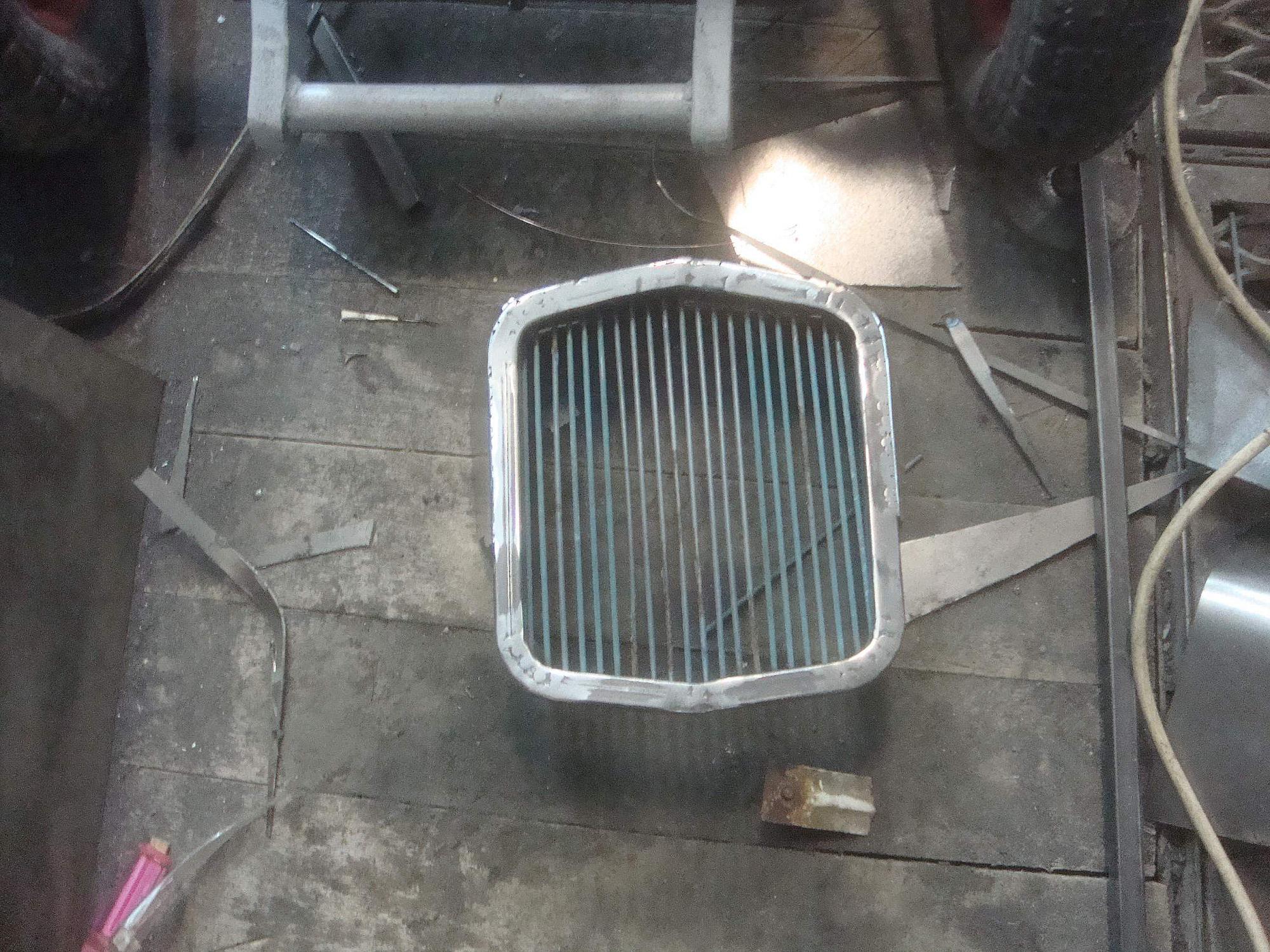

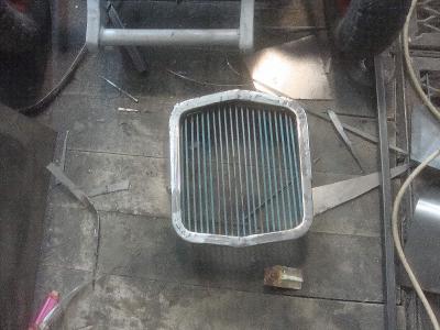

варю решетку
привариваю
фигня какая то получилась
наклон вообще не тот
срезаю, перевариваю
теперь оно
DIVAS
Работа - класс! Как Вы это делаете?
Цитата: igori от 05 Апр. 2018 в 01:17металл 1.2
Не тяжеловато? Сейчас вроде на настоящие-то автомобили такой толстый не ставят...

igori
#8
тяжеловато. и домой затащить всё это здоровья у меня не хватит скорее всего)

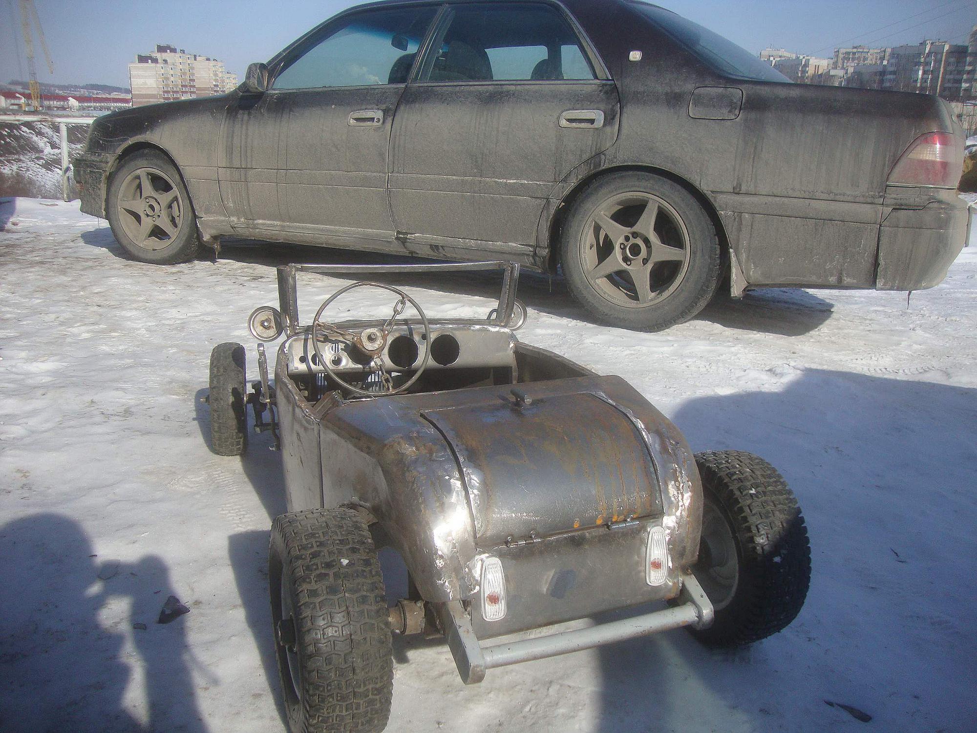

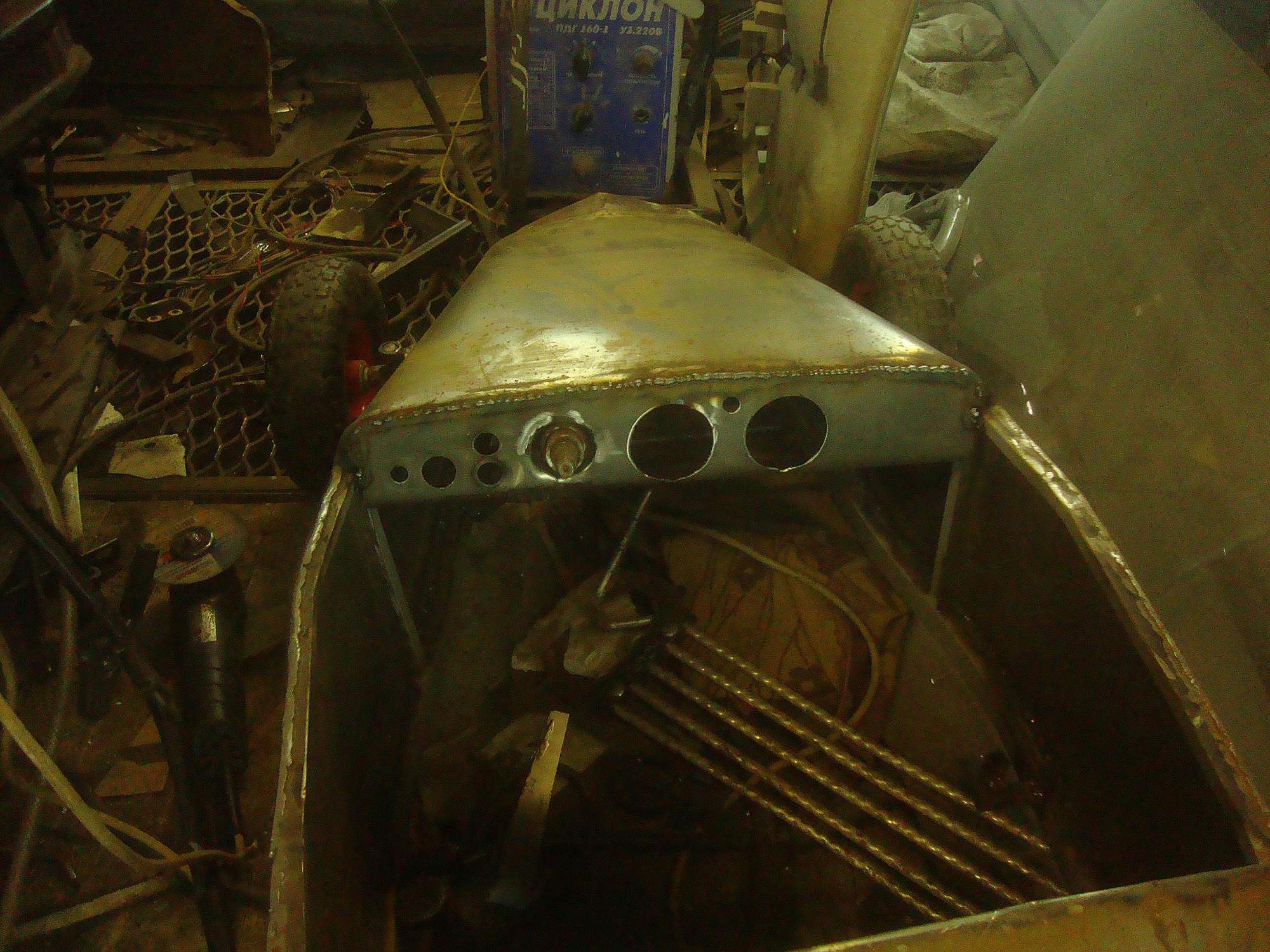

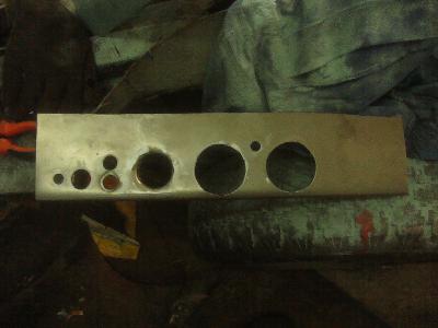

теперь панель приборов. выпилена болгаркой, при помощи какой то матери
под уазовские приборы.
привариваю
с рулем как то так

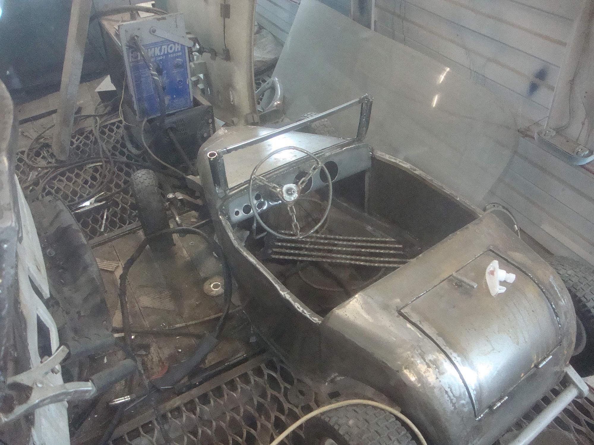

теперь рамка лобового. сварена из расчета, что бы ребенок не мог отломать

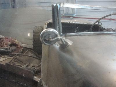

зеркала. из ножек от мебели и какой то уазовской детали
зеркала и рамка съемные
тут чем больше деталей тем лучше
igori

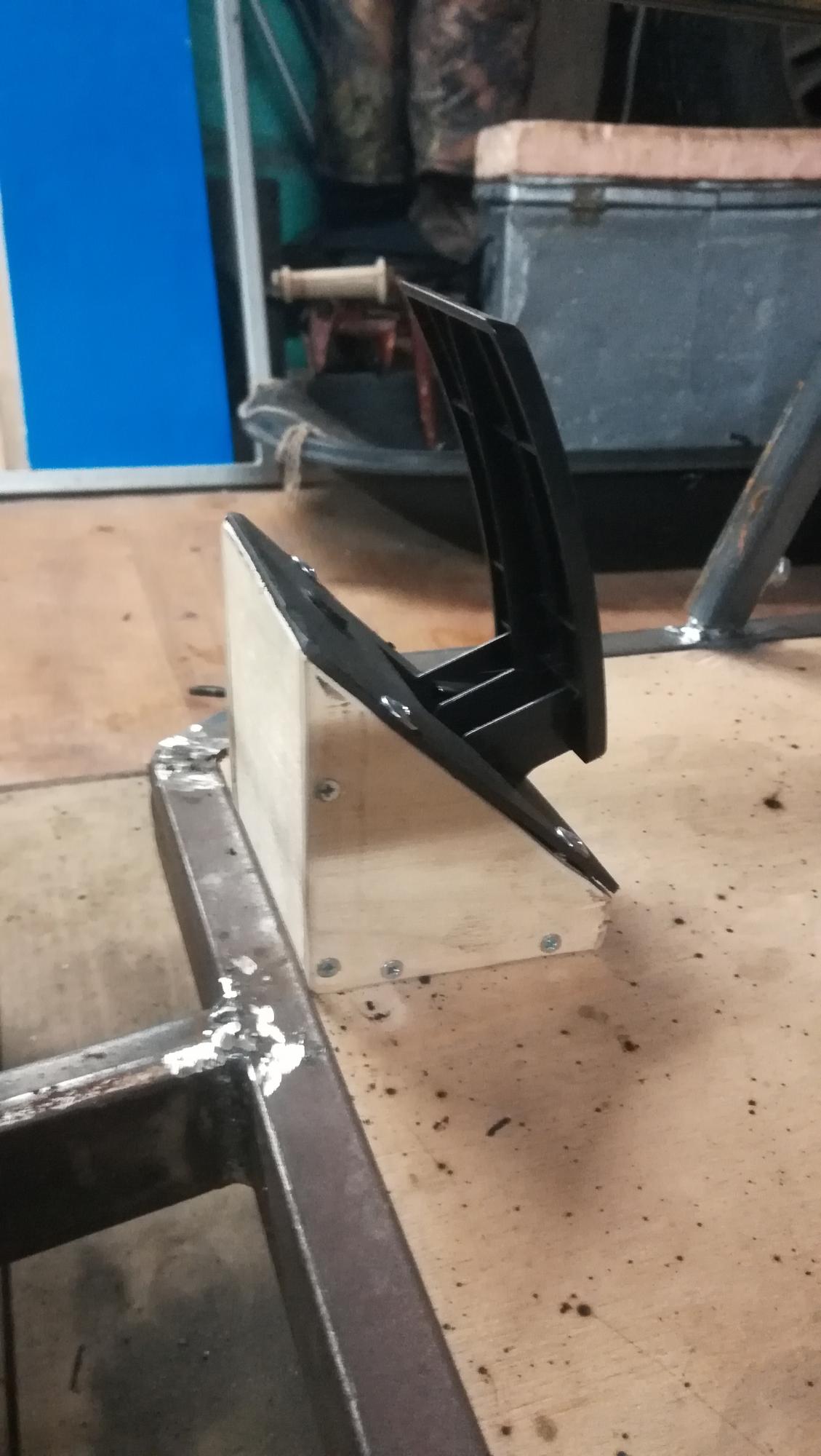

переключатель скоростей хотел сделать на руле.
типа такого. кстати на фото хюндай солярис, но то уже другая история. но что то пошло не так. места мало, не удобно и тд.
колхозим внешний. не сказать что это по фен шую для хотродов, скорее это рэт родовские понты..
ограничитель из какой то уазовской железяки. съемный.

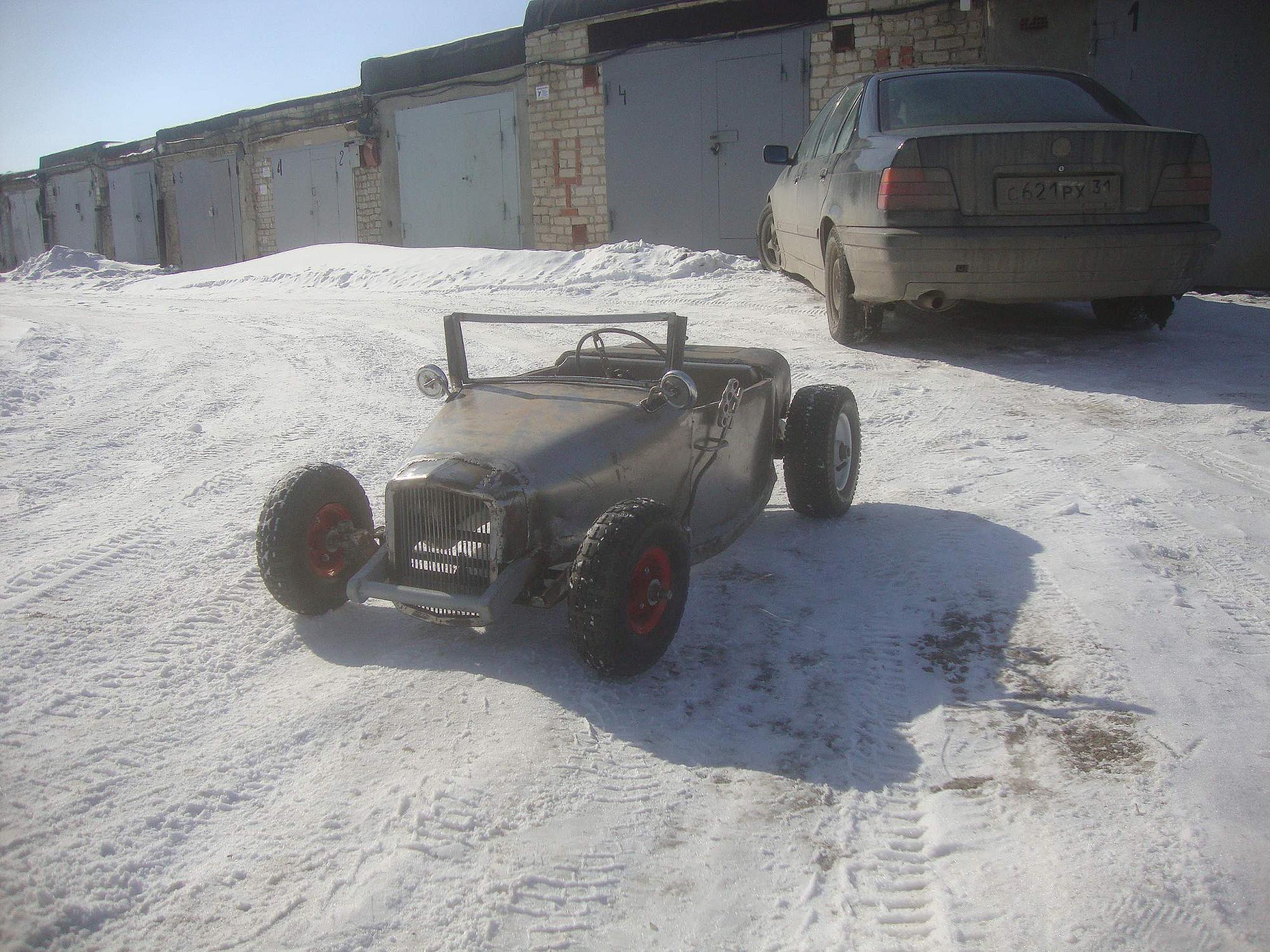

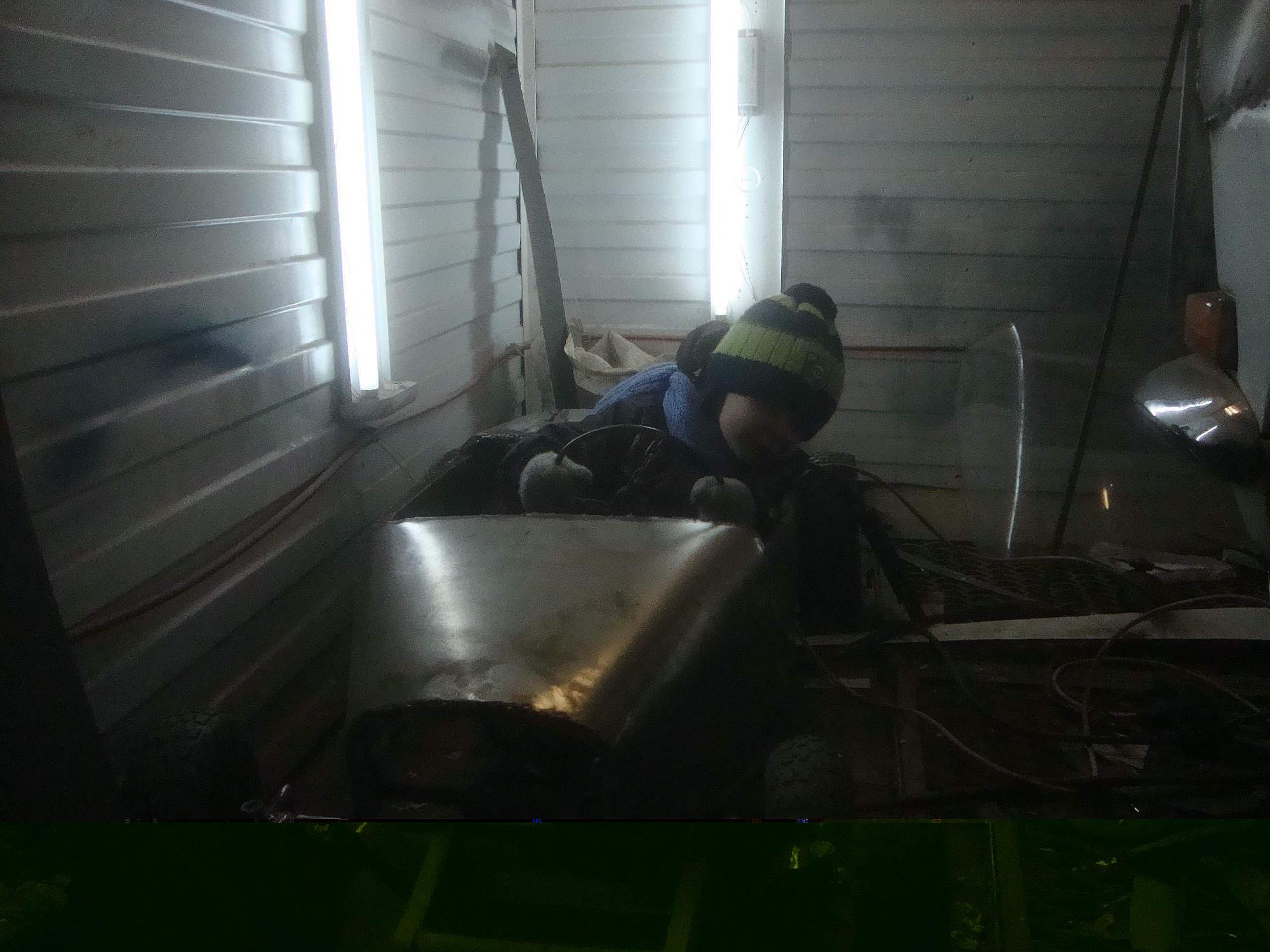

выкатываемся на улицу. в гараже у меня конечно места мног, но всё равно в помещении всё не так выглядит
хватит на сегодня)

В моторчиках дворников привод червячный, может вращаться только от батарейки, наката не будет. Если аккумулятор разрядится или откажет управление двигателями без эвакуатора не обойдёшься.

аккумулятор автомобильный будете ставить? если считали, на сколько времени хватит двух моторчиков трапеции? что то будете ставить для плавного пуска?
С уважением
ILYANOV
Моторы дворников не ставьте, во первых мощность я замерял примерно 2А потребление  - 24 вата
на вашу машину два таких это очень мало. да и они не провернут ваши колеса с машиной такого веса
второе это червячный привод - это значит что после сброса газа инерция машины будет ломать пластиковую шестерню
в общем это на пару поездок
Александр 71
Предложу вот такой вариант привода .
Для постройки было куплено :   Мотор вентилятора охлаждения радиатора  Газ  12 вольт  250 ватт ,  Ведущая и ведомая шестерня от бензинового движка   ,, Д 6″  и подшипники.
ILYANOV
почитайте общую редукцию
и диаметр колеса напишите
а мотора два будет?

Цитата: ILYANOV от 05 Апр. 2018 в 20:00почитайте общую редукцию
Я вот почитал. Вычитал около (чуть меньше) 5.
Колесо около 350 мм.
Самому-то че почитать лень?
У автора на фото еще цепная звезда. Сделает цепную редукцию еще 1/2 - 1/3, и все будет хорошо.
ILYANOV
значит общая редукция в районе 1 к 10-15
МАЛО, очень мало
на моей машине. редукция общая 1/18 диаметр колеса 30 см. вес общий 40 кг. мощность 1 мотор 250ватт         скорость 12 км/ч
и то я сейчас собираюсь напряжение поднять чтоб 400-500 ватт выжать с мотора
тут редукция меньше, а диаметр колеса больше, и вес общий навскидку вдвое больше моего
тяжело разгоняться будет - плохо ехать в горку (совсем не ехать)
или редукцию увеличивать или моторов добавить, кстати вес какой авто получается с аккумуляторами и водителями?
