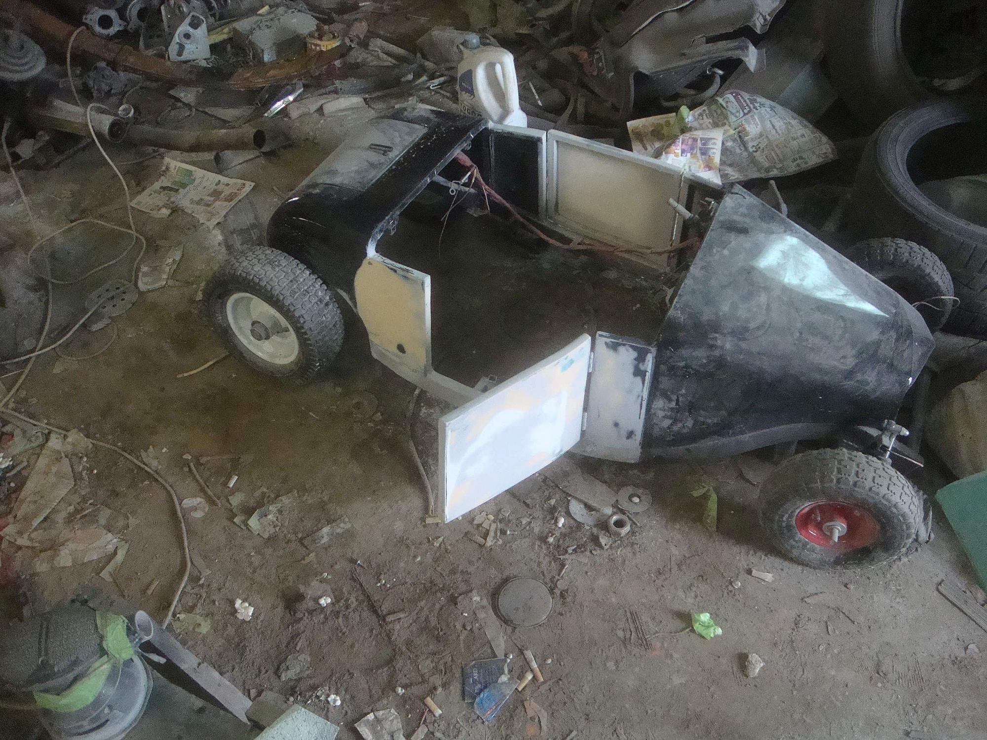

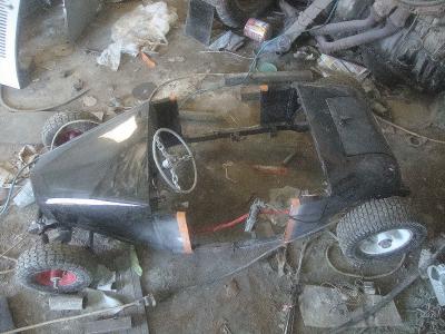

в общем как то не приятно получилось. привез я сына на примерку в гараж. то ли сын больше стал, то ли я где то обсчитался.
руль почти упирается в живот. ноги на передней балке. на фото ноги внизу просматриваются
ладно фигня, то вчера было. вечер в раздумьях, доходило даже до мыслей, а не сделать ли всё заново...

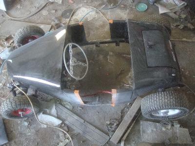

размечаю...
жалко конечно пилить по свежепокрашенному, ну ладно, и не такое пилил)
с настоящей машиной я такое проделываю дня за три. тут всё гораздо проще, а технология опробована на настоящих)
с настоящей машиной это примерно так же происходит)

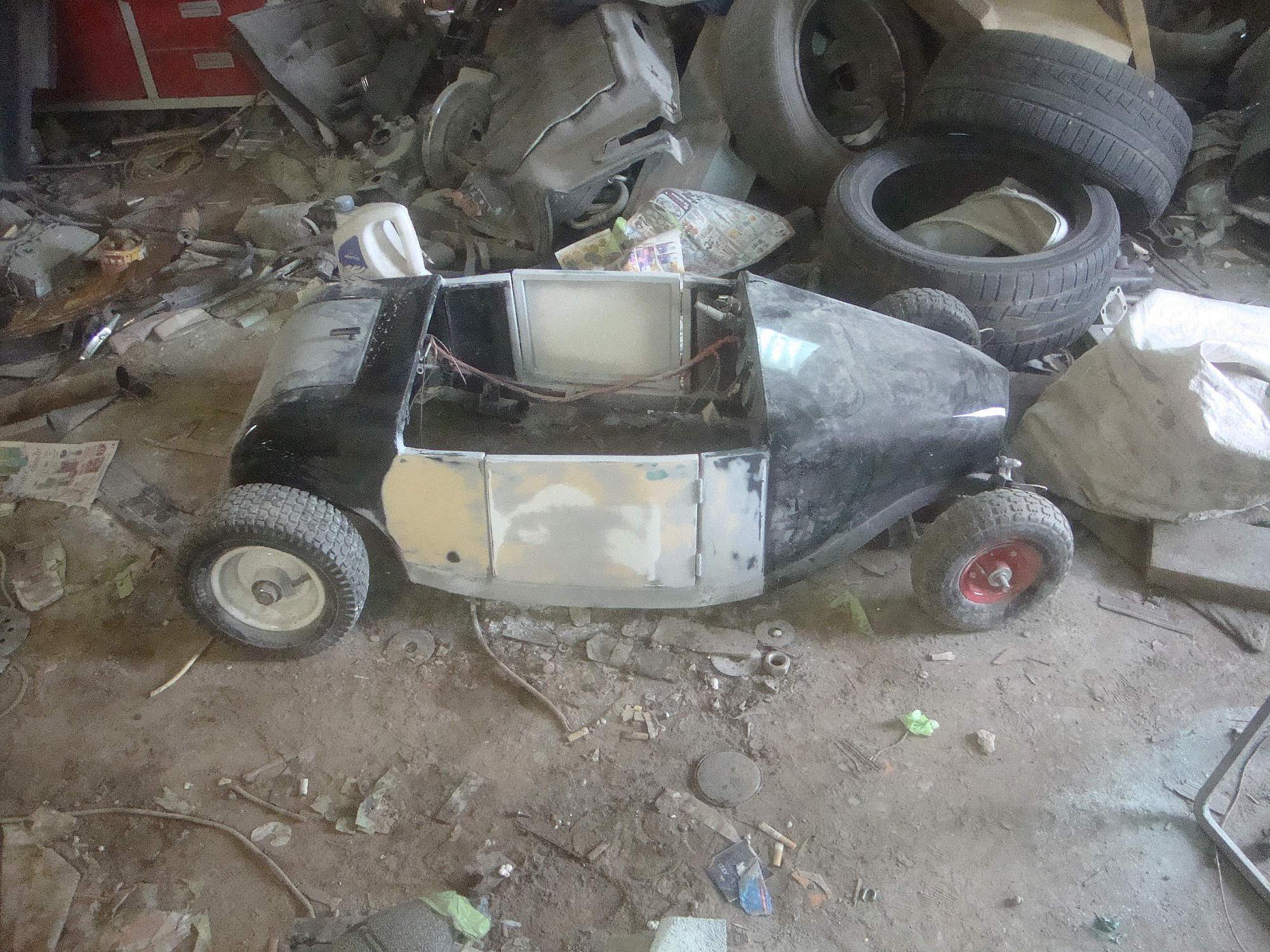

раздвигаю. думал 10 или 15 см, в итоге остановился на 12.5
а раз пошла такая пьянка, то почему бы и двери не сделать открывающимися...
в общем я понял, детская машинка лучше настоящей. пару часов, под кофе во время перекуров...
будем считать что салон увеличен за счет уменьшения багажника. а так вроде пропорции более менее правильные

[user]igori[/user], в "удлиненном" варианте машинка смотрится более стильно :wow:

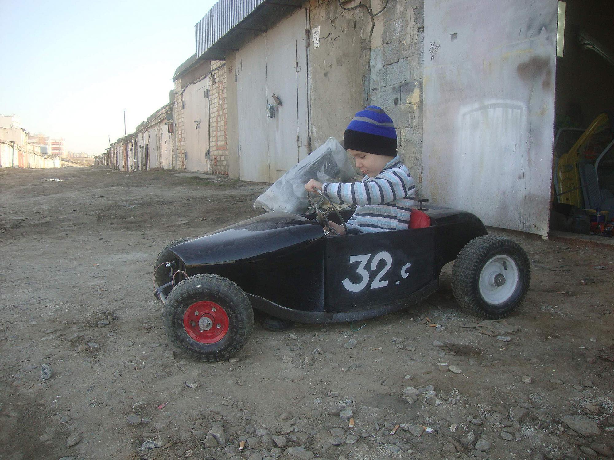

снова всем привет. машинку я забросил. она всё это время пылилась в углу автосервиса, но тут у меня дошли до нее руки.
сроки как оказалось сильно поджимают, ибо ребенок влазит в нее впритык.
всё не мог подобрать двигатель. сначала поставил от дворников, не потянуло. но у меня в прошлом месяце очень удачно сгорела машина. выдрал из нее моторчик электроусилителя руля. мощность моторчика не знаю, ориентировочно 800-1000вт. 2200 об мин. поставил на него велосипедную звезду, через промежуточный вал, цепями вращение передается на заднее колесо.
и тут у меня возникла проблема. напрямую, когда кидаю аккум на двигатель оно прет. расчетная скорость 22 км час. по ощущениям так и есть. машинка без акума весит кг 40, плюс аккумулятор кг 20, плюс я 70. все это едет по убитой дороге, вполне нормально. в горку сильную не тянет. пробовал по сервису, со мной едет, без меня не едет, пробуксовывает по плитке, не может с места стронуться. подключил через релюхи, под руку попался реостат от паза, который регулировал подсветку приборов. не стронулось с места. пустая машинка как то поехала, со ной сверху выгорел сначала реостат, потом выгорели все реле. покатался подключив напрямую.
как сделать плавный пуск не пойму. реостат я так понял не вариант, тк под такую мощноить он малость негабаритный получается. контролера под рукой на 12в нету
