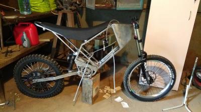

Идея сделать эл. Мотоцикл появилась еще году в 2005-ом, когда мне попалась статья про Итальянский гоночный эл. мотоцикл разгоняющийся до 186 км\ч, с двигателем от стиралки (доработанный производителем) и на 7 свинцовых аккумуляторах. Но тогда не срослось по ряду причин. И вот недавно взялся за разработку вновь.
После неспешных размышлений в течении 3-х (само страшно, какая я улитка) лет и отбраковки пары десяток конструкций, остановился на 3-х вариантах, правда сейчас могу показать только один, остальные попозже восстановлю (забыл сохранить чертежи, когда винду переустанавливал).
Вариант 1 (основной):
Основы конструкции:

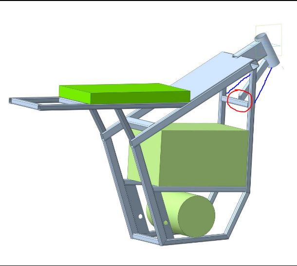

Сама рама сделана из профильных труб с толщиной в 3 и 2 мм и основными размерами 40х60 мм, 30х30 мм, 20х30 мм и 20х20. И весом рамы в 12 кг.
Маятник пока не просчитан, но конструкция продумана, так как пока не определился с трубой из которой буду делать. Если смогу найти 20х40х2,5-3 мм, то из нее, но вот заказывать полторы тонны ради нужных мне полутора метров не потяну. 20х40х2мм пока не отваживаюсь использовать, а 25х50хх2 считаю излишне громоздкой.
Мопедом называю по тому что по ПДД, конструктивно, это именно мопед, а не велосипед.  Центральный двигатель с постоянной длительной мощностью более 250 Вт, но мене 4 кВт. Колесные диски на 17"-18" и элементы ходовой- мотоциклетные или мопедные. Седло одноместное. Ну и отсутствие педалей как класс.
Передняя вилка скорее всего от классической Хонды 125сс с ходом колеса в 80 мм. (у Явы было столько-же, и мне хватало).
В рама рассчитана на  моторы Golden Motor от BLT-800 (800 Вт) до HPM3000B (3000 Вт), а так-же будущий двигатель от Дуюнова (нужна изменение некоторых деталей).
RommT
На 1,5мм трубах нормально будет, только косынки добавить возле стакана чтобы пошире упор в основную раму был, а то будет вихлять.

IvanM
[user]ПАВ[/user], да, в районе рулевого стакана совсем плохо. Нужно сделать хотя бы по 2 трубы, как нарисовано синим
ПАВ
Там все будет в порядке, так как основную нагрузки на себя принимает верхняя труба 40х60х3 (можно поставить и 40х80х3, но для скоростей менее 100 км хватит и такой). плюс в районе стакана будет еще 2 усилителя толщиной 4 мм.   На моем сегодняшнем лайт эндуро верхняя труба 45х45, нижняя 30х30. И это при условии что рама изначально  рассчитана (сейчас продается как мопед) под движок 2т 110сс мощностью в 20 кВт. У Явы-250 верхняя труба 25х40 а нижняя 25х25. Да и раму я делаю смесью дуплекса и диагональной так что основную нагрузку будет нести верхняя и задняя части рамы. сначала труба 40х60, потом две трубы 20х30.

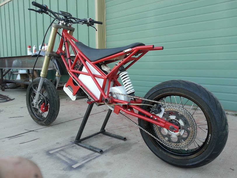

Цитата: Romanyak от 26 Март 2018 в 12:33Попробую дать совет, не располагайте аккумулятор горизонтально, лучше под углом экономит место
Согласен, плюсы есть, но мне просто так захотелось  ;-) , да и в этой раме аккумулятор можно поставить вертикально. А на счет горизонтального размещения:
Я хочу сделать что-то среднее, но меньше и  легче. ;)
ПАВ
не удалось отредактировать, так что продолжу:
А начиналось все с подобных разработок
