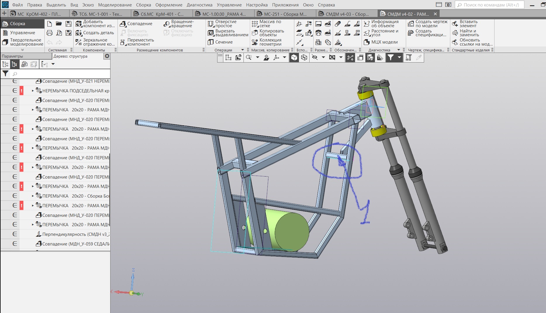

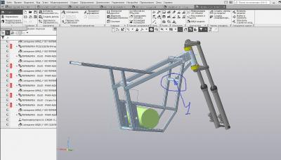

Народ, если у кого-то есть готовые чертежи деталей от мото и велотехники, которые можно использовать (даже если потом по ним чертить) в Компасе-3D и не жалко- поделитесь пожалуйста. Особенно интересуют мотодиски на 1.85" и 2.15", амортизаторы и перья. А то в прошлом месяце сделал чертеж (упрощенный, но с соблюдением основных размеров) приобретенной вилки от YBR-125 и при переделки размеров рамы (уменьшал по высоте) уплыла половина деталей, пришлось переделывать сопряжения:
Поясню проблему размеров- изначально хотел в качестве донара использовать свой Стелс Тригер-50SM. Но там стоят слишком тяжелые для данного движка (1,5 кВт) колеса- заднее 17х130, да еще и литой диск.А я прикинул что оптимальным с зади будет оптимальной ширина в приделах 80-100 мм., да ездить пока надо на чем-то ;-)
ПАВ
на пометку 1 на скане не смотрите, там будет немного по другому.

VitaliyS
... вопрос по раме, что на картинке. А зачем сделан переход из профиля между рулевым стаканом и основным коробом? Можно ведь сделать изгибы и сразу к рулевому стакану коннектится.
ПАВ
если честно- то это попытка переосмыслить раму от эндуро Zero FXS сделав вертикальную "загрузку" аккумулятора и изменив геометрию. Обязательным требованием является неизменная ширина рамы в передней и задней частях. Хотя сейчас и задумываюсь что-бы переднюю часть переделать. и по правде я прорабатываю сразу 3 разные рамы. На форуме только одну показал. Сейчас на первое место вышла "компактная" модель с гаражом в кладовке. Имеенно для нее и приобрел вилку от ямахи.
