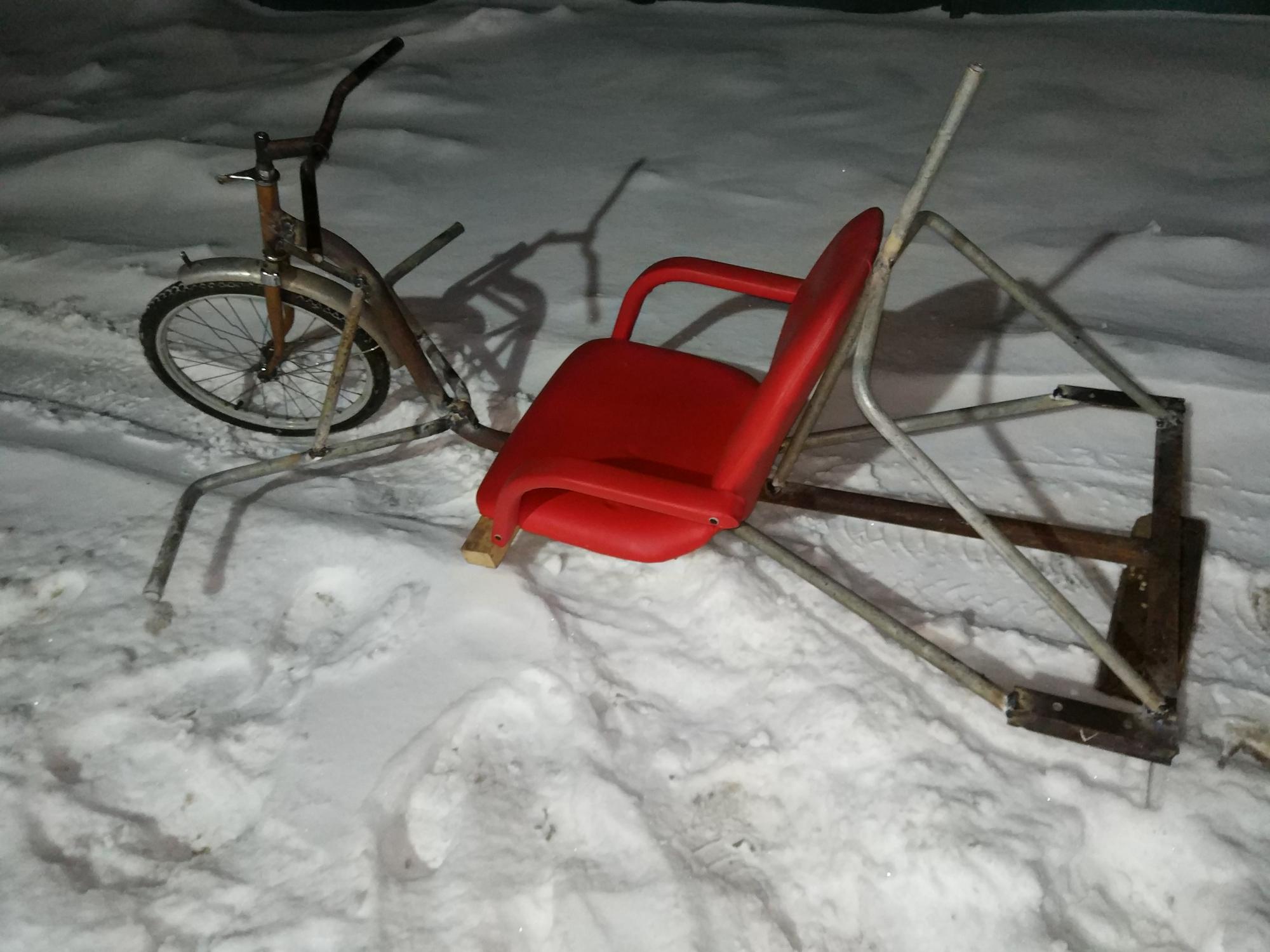

Не так давно договорились мы с verial о совместном проекте. Я пилю железо, он всю начинку.
Работаем без спешки.
Будем рассказывать о наших подвигах по мере их свершения.
Сваркой работаю на улице. Пока холодно продолжать.
Должен получиться дрифт-трайк. Или что-то очень близкое к нему. Начало положено:

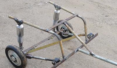

исходник программы взят https://github.com/NiklasFauth/Hoverboard-Board-Hack переработана для своих нужд (программа работает от ppm summ) переделана на работу от джойстика.
verial
колеса от гироскутера 10 дюймов, электроника тоже от гироскутера.

Зачем такая огромная рама, с такой длинной базой? Задняя ось по идее должна быть сразу за сидушкой.
verial
это байк а не коляска при повороте на 20 км в час колесная база должна быть шире для устойчивости.

макса
Цитата: horrorlv от 18 Март 2018 в 08:43Зачем такая огромная рама, с такой длинной базой? Задняя ось по идее должна быть сразу за сидушкой.
это вопрос скорее ко мне.
а вы Волгу не валили боком никогда? у нее ось далеко от сиденья водителя. и ничего. красиво валит...
дрифт будет позже. пока проект нацелен на преодоление барьера в 50 км/ч. для этого нужна устойчивость. в том числе и при ускорении (старте). если ось сделать сразу за сиденьем, есть вероятность опрокинуться назад. нужно минимизировать риск

VVK
На колесах от гироцикла? В лучшем случае будет 30 км/ч, и то вряд-ли :bn:
