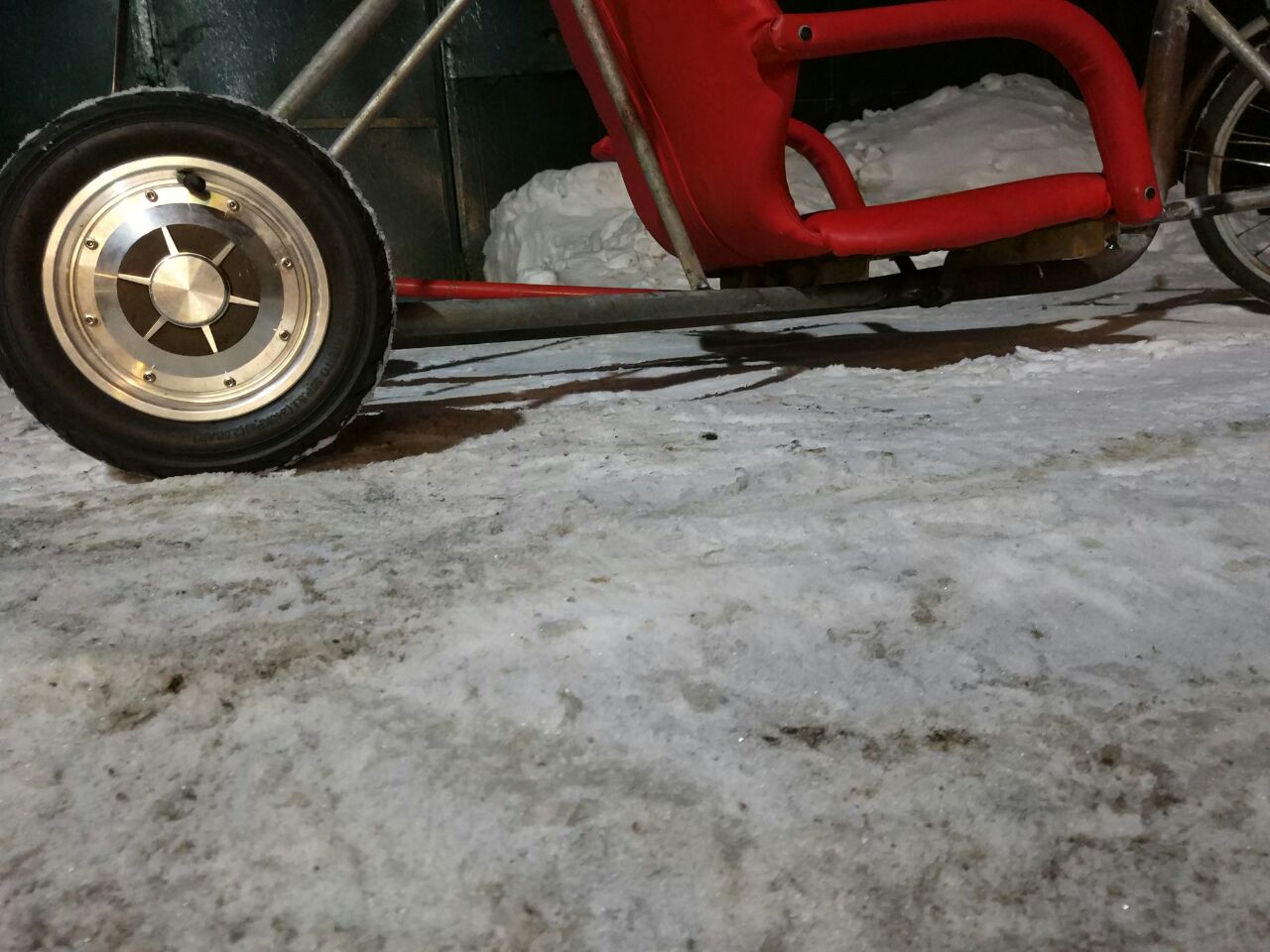

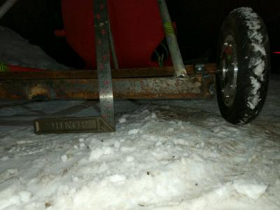

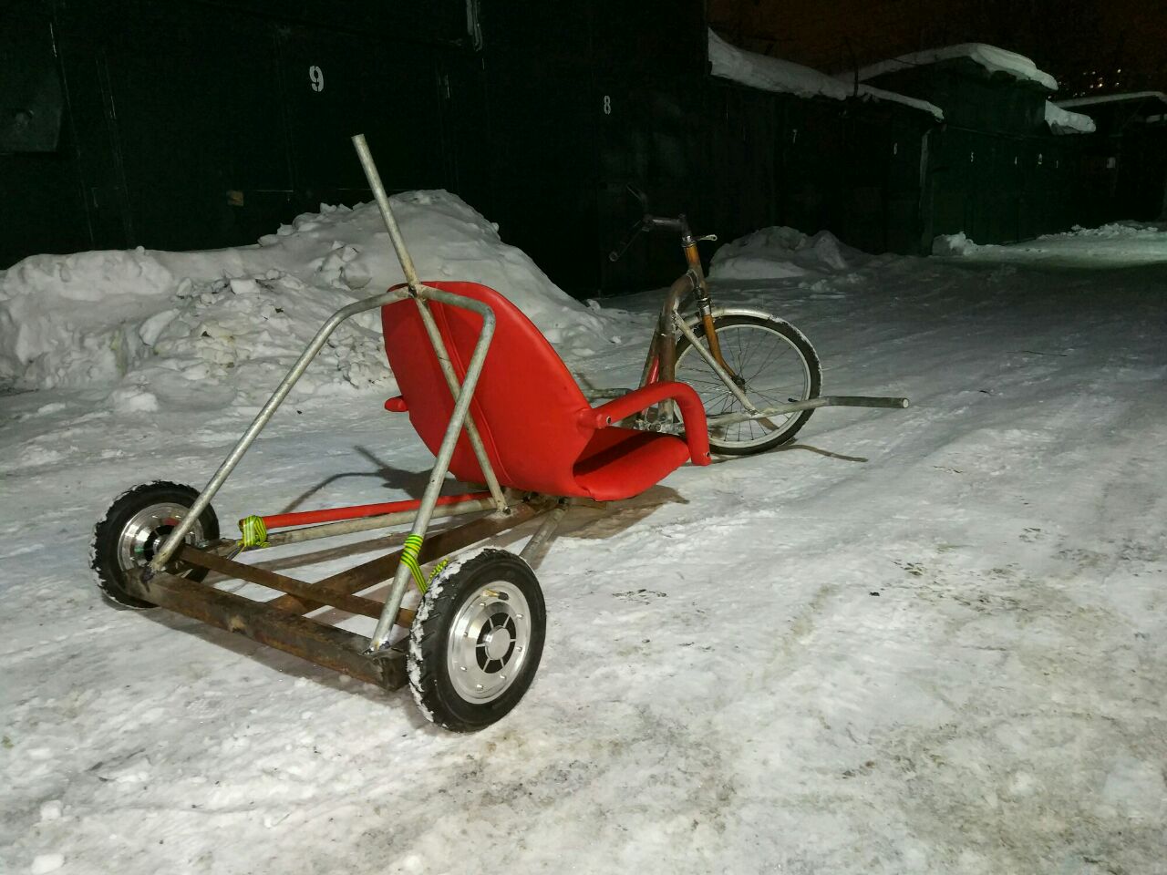

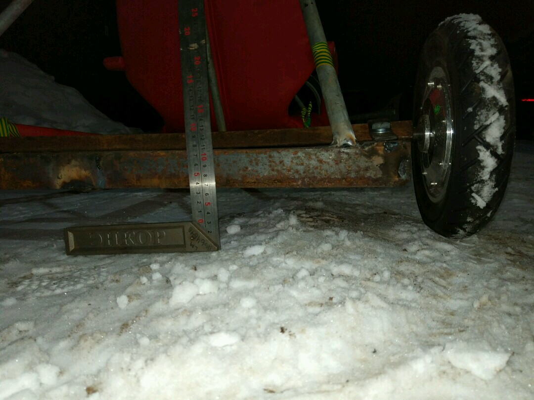

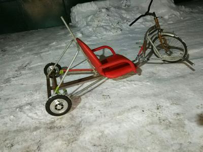

добрался я до гаража. поставил на колеса.
клиренс "в среднем по больнице" 6-7 см.
verial
Да снегу у тебя много не подрифтуешь, а в палку вставим российский флаг на зло всем врагам.
макса
порядком подтаяло и укатали хорошо. есть шанс что до асфальта доберется своим ходом.
