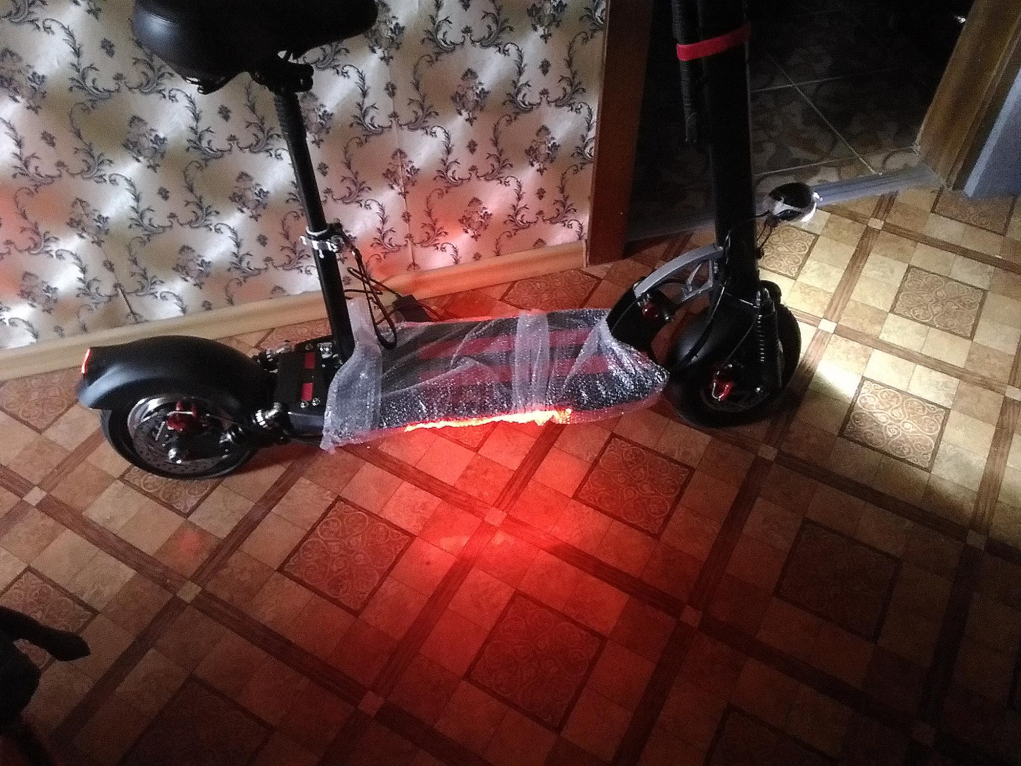

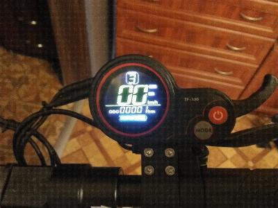

Подскажите пожалуйста, как можно, не нарушая гарантии, выключить эту цветомузыку?

GiroMen
Красиво! Зачем убирать!
Лавры сяо комуто покоя не дают раз такое замутилт, но приложения нет чтоли? Может с пульта настроить можно ну или где кнопка припрятана, хотя раз там гирлянда то должно и настраиваться

Александр61

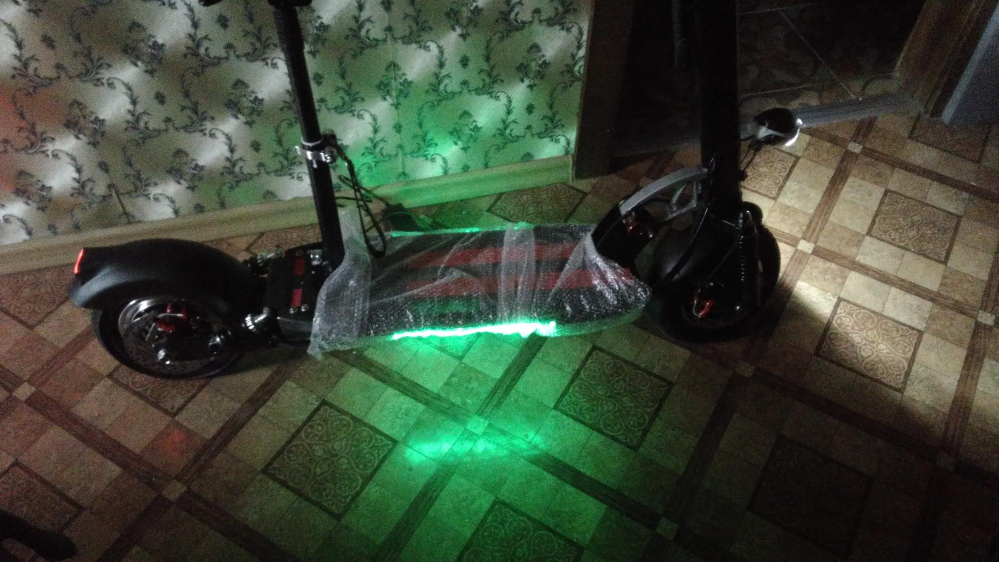

[user]GiroMen[/user], Да, красиво, и нужно, но в нужный момент(переезд  перекрестка например) а так, едешь как новогодняя ёлка, все пялятся, так и хочется выключить, для гайцев, опять таки, маячок!

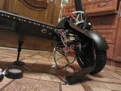

Александр61
Отключил пока иллюминацию, дальше буду думать как её использовать,неплохо бы подключить к указателям поворотов. Но то что я увидел вызвало у меня мягко говоря недоумение.
А как же влагозащита? А я по лужам рассекал. Советуйте, как все это защитить?

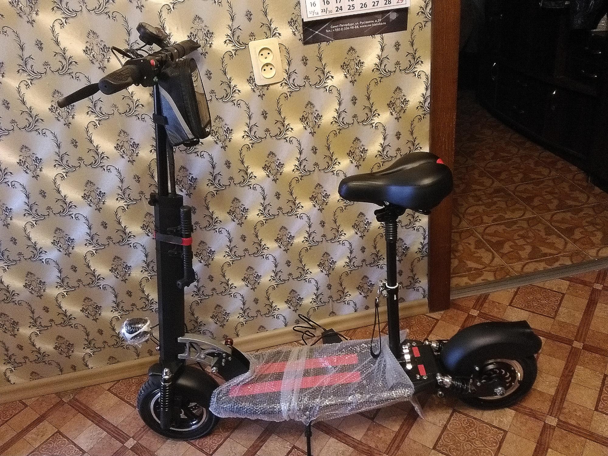

Александр61

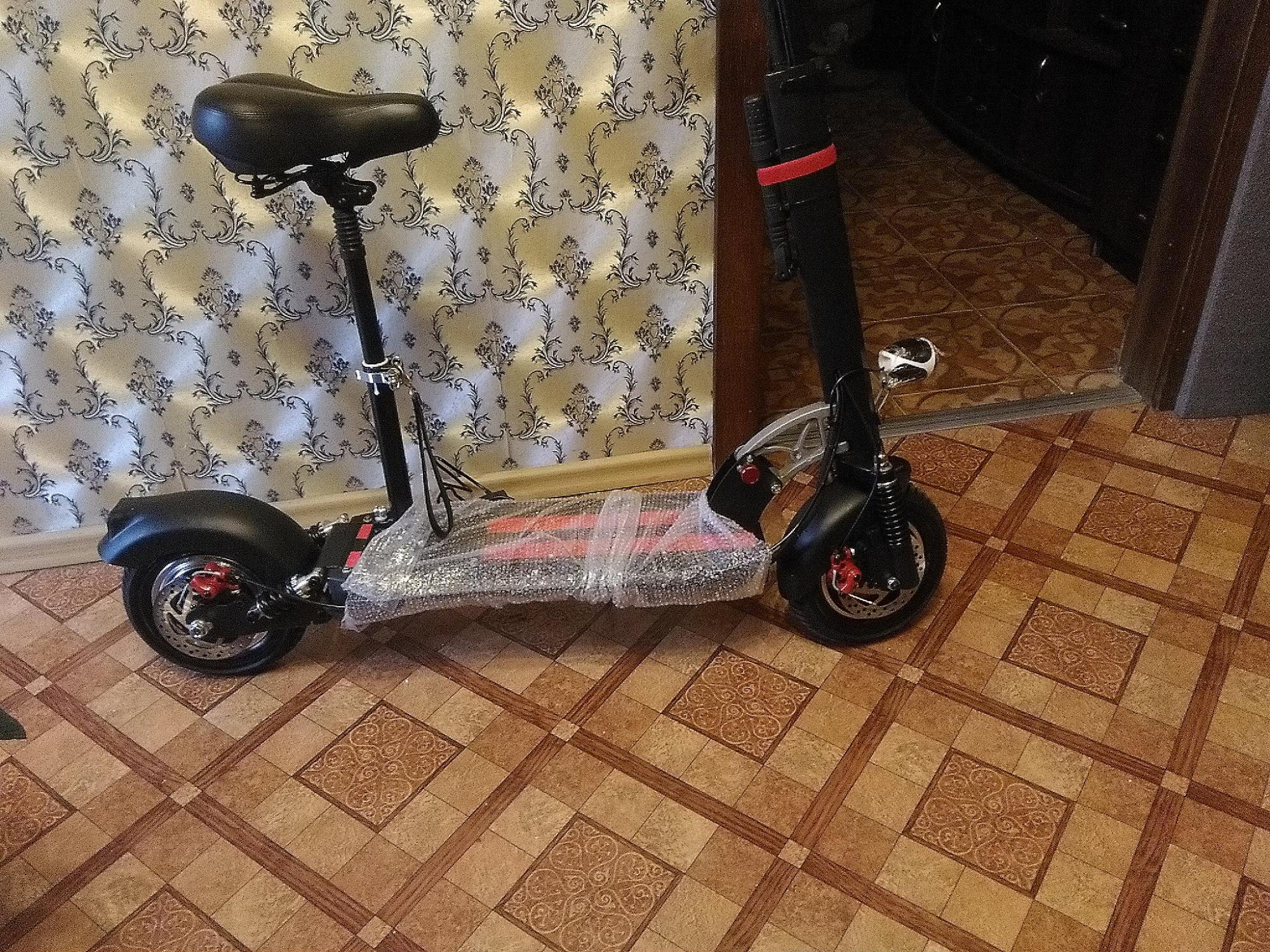

[user]recognizer[/user], заказывал этот , https://fonarimarket.ru/elektrosamokat-s-sidenem-eboard-amortization-e44503.html, а получил гибрид с этим https://fonarimarket.ru/elektrosamokat-s-sidenem-kuaike-s1-electric-scooter-e44370.html, но получше, хотя рулевая всё же настораживает, и как батарея вынимается, так и не понял.
recognizer
Цитата: Александр61 от 15 Март 2018 в 21:02хотя рулевая всё же настораживает
а чем настораживает рулевая ?
Александр61
[user]recognizer[/user], Люфтов многовато, да алюминиевая конструкция насколько прочна неизвестно, я бы предпочел не складываемую, а разборную.

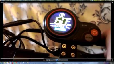

какие показания на холостом ходу?
какой реальный вес?

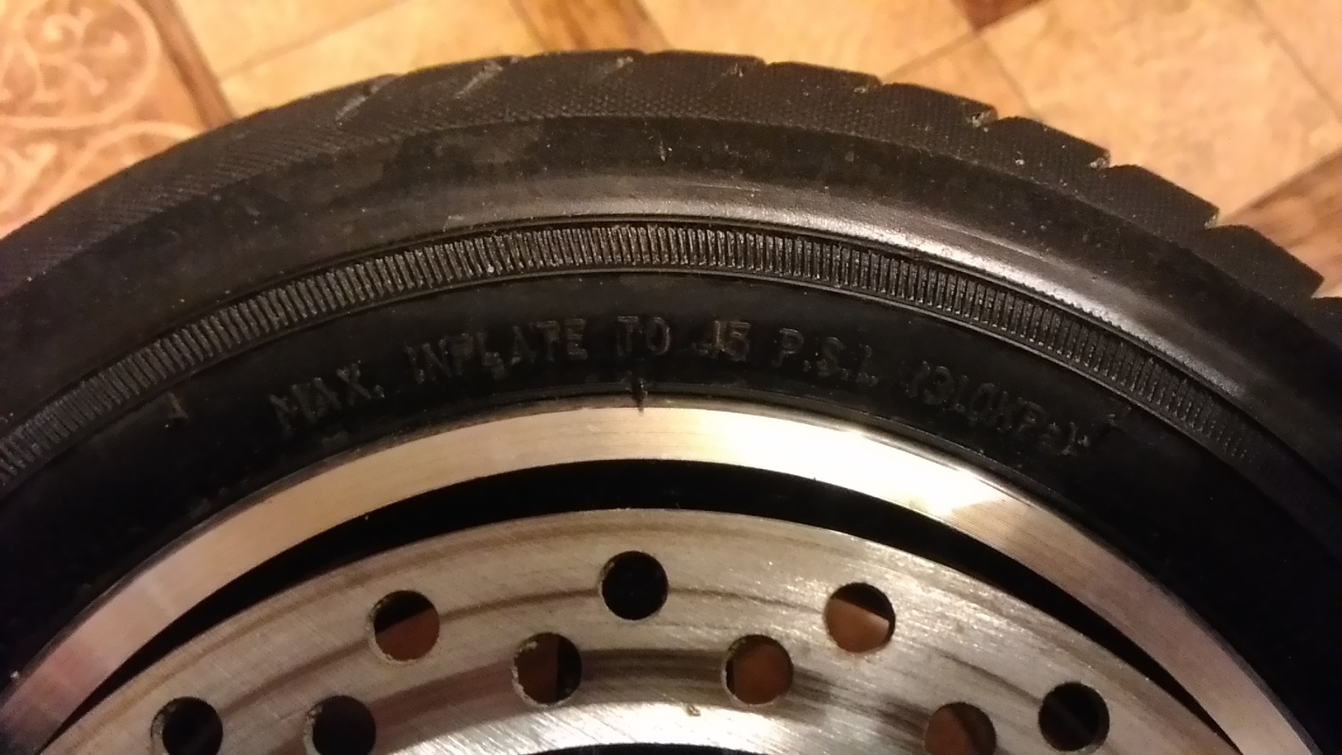

качайте покрышки правильным давлением, не то сожрется камера.
какие данные указаны на покрышке?

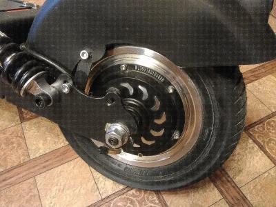

[user]Александр61[/user],  А не затруднит вас сделать крупным планом фото мотора  что бы понять что на нём написано и конструкция заднего колеса какая - разборная или нет?
Александр61
[user]zelen50[/user], Это завтра, сегодня до утра на работе.

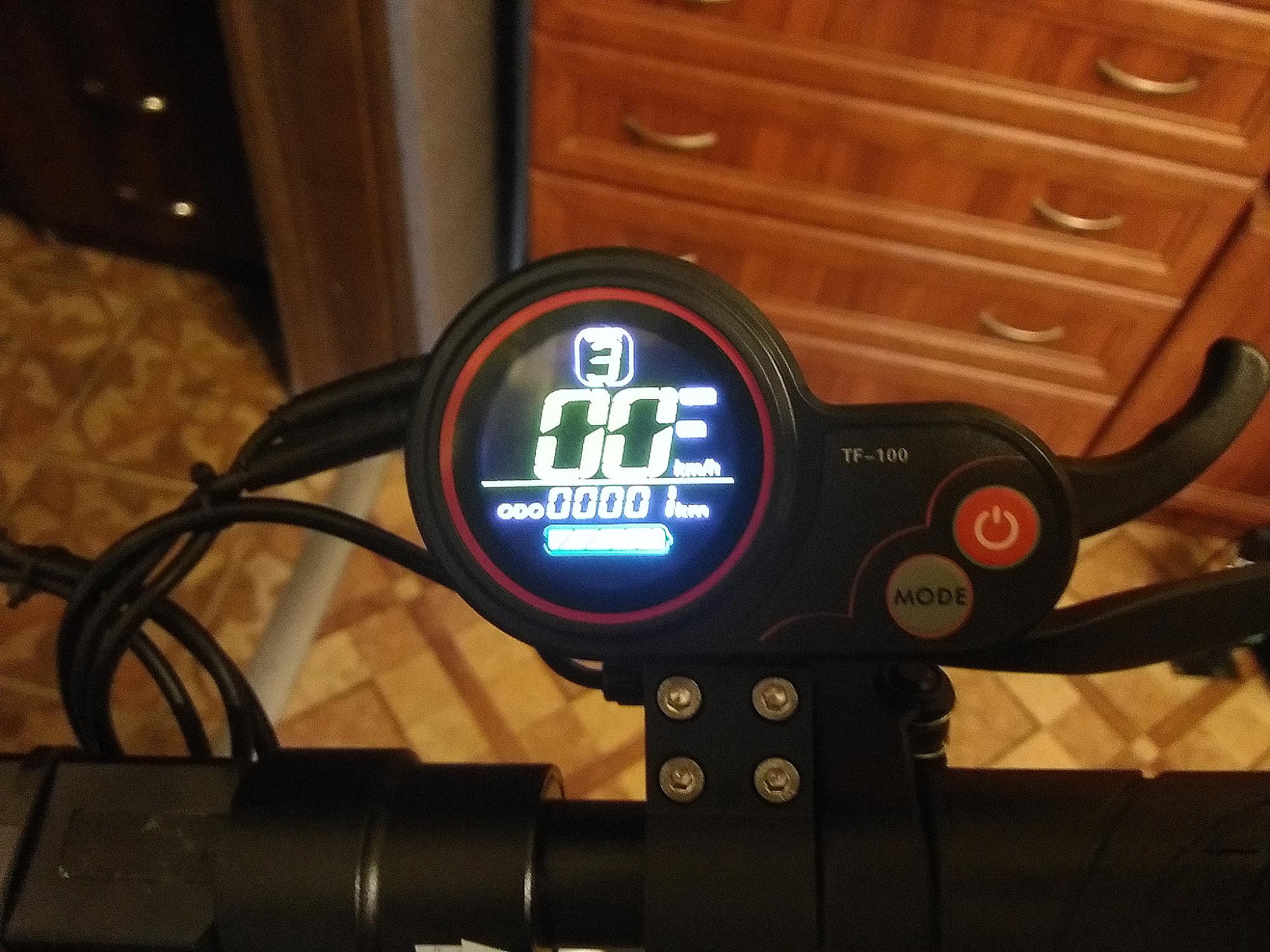

Александр61

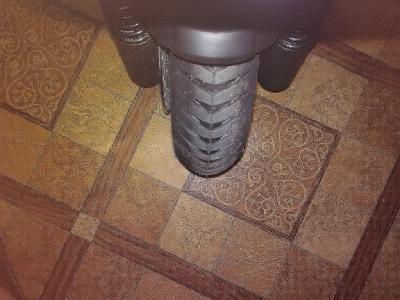

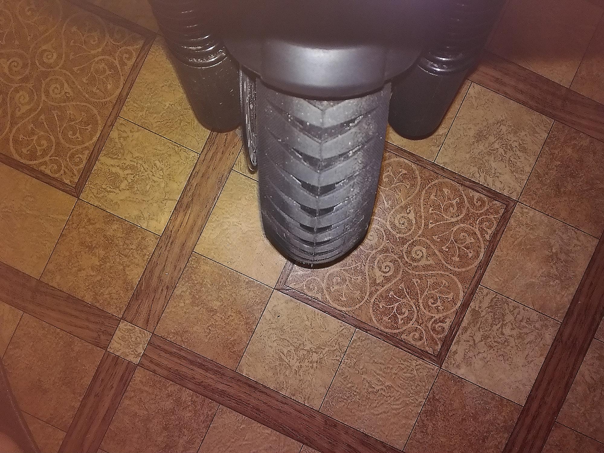

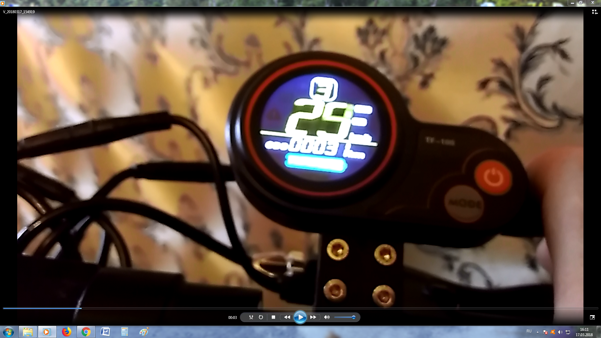

[user]inwin[/user], А какие показания на х.х? Скорость где то за 80 , вес пока не проверял. А какое давление вы называете правильным, максимальное?  Я накачал по максимуму, и заметил, что есть тенденция увода руля  в сторону, возможно из-за конусного профиля покрышки. Данные  завтра скажу.
zelen50
Цитата: Александр61 от 16 Март 2018 в 15:12А какое давление вы называете правильным, максимальное?
от 1.5 до 4.5 атмосфер.  но не выше того что на покрышке написано. Чем выше давление тем больше пробег и лучше накат, чем ниже давление тем мягче ход и хуже накат.
Цитата: Александр61 от 16 Март 2018 в 15:12Я накачал по максимуму, и заметил, что есть тенденция увода руля  в сторону, возможно из-за конусного профиля покрышки. Данные  завтра скажу.
Конуса быть не должно - разбортируйте покрышку и проверьте укладку камеры. Может её раком положили или сосок не в ту сторону вывернули

ЦитироватьА какое давление вы называете правильным, максимальное?
правильное давление это то, которое указано на покрышке производителем.
приведу пример с моноколесом. у меня на покрышке указано от 40 до 65 пси.
я качаю до 65 пси, перед поездкой проверяю давление. как только ниже 40 пси, качаю до 65 пси. моноколесо 3 года. по покрышке и камере ни одного замечания.

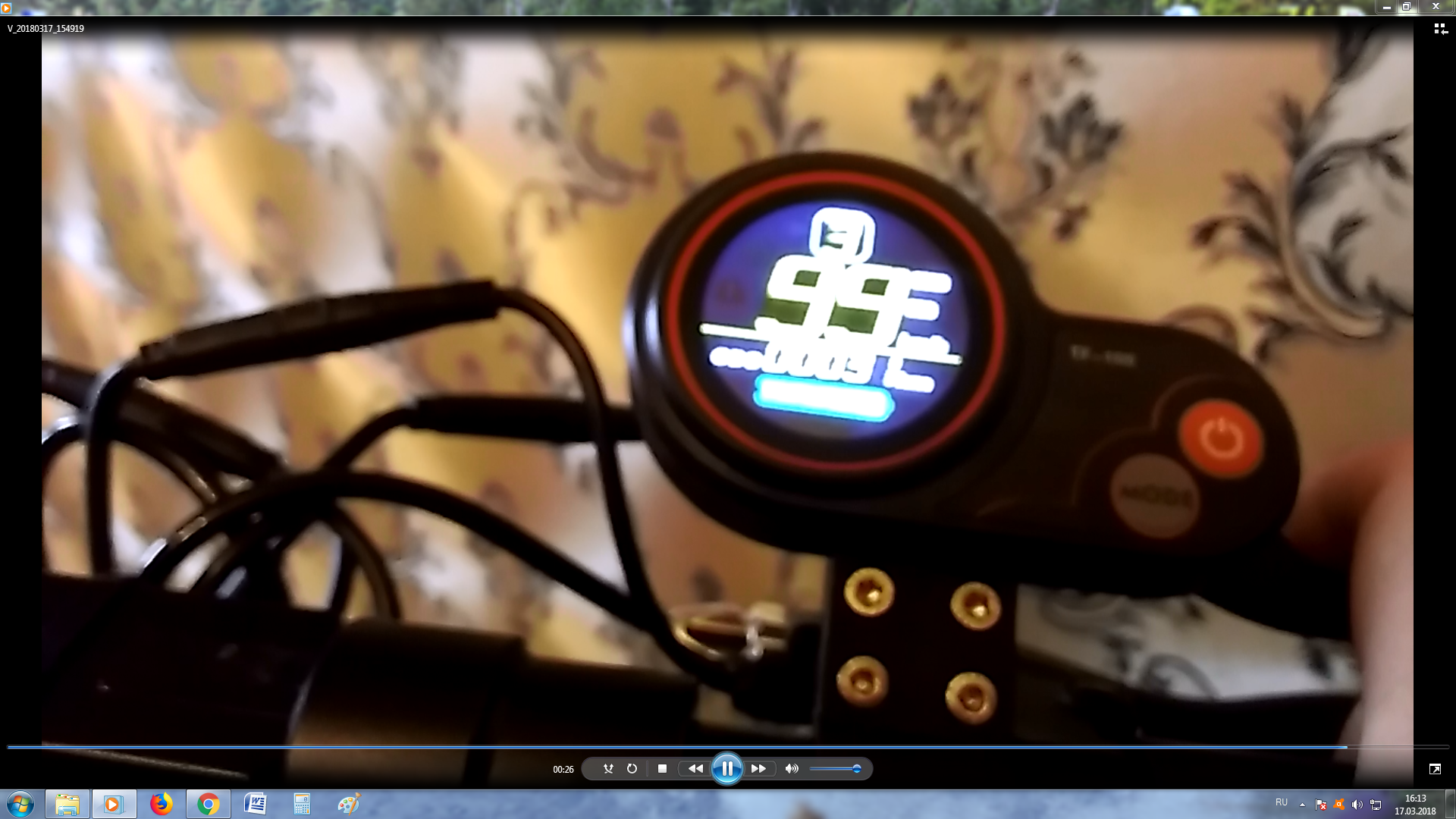

т. е. на экране когда вы вывесили заднее калесо и нажали газ, то у вас на холостом ходу экран показал 80 км/ч??? можете видео снять?
это очень хороший показатель.
у меня на куге на холостом ходу показывает 43 км/ч, а на самокате ездил со скорость 33-37 км/ч.
Александр61
[user]inwin[/user],  видеофайл не помещается, посылаю скриншоты
Добавлено 17 Мар 2018 в 16:25
Добавлено 17 Март 2018 в 16:26
[user]inwin[/user], Ну ведь это же не показатель.

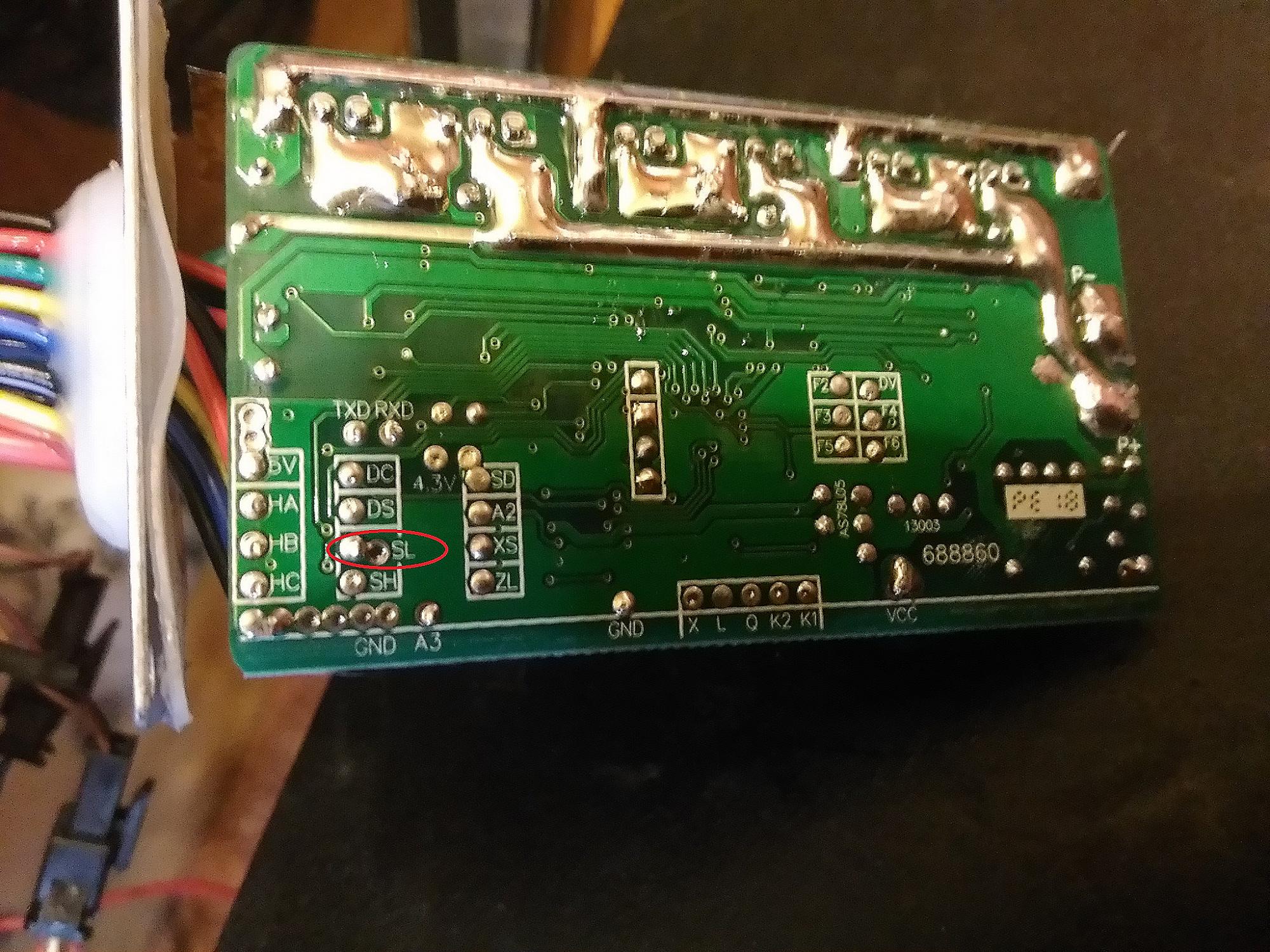

Александр61
Спрашивал в другом разделе, спрошу и здесь.
Подскажите пожалуйста, что такое SL на плате контроллера и почему как утверждают некоторые знатоки, если этот контакт замкнуть на минус, скорость увеличится? Как на плате найти душилку? И стоит ли экспериментировать лужением шунта?
