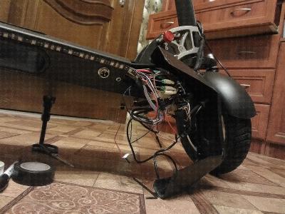

[user]inwin[/user], да я уже ездил, правда погода была очень дождливая между морозами, скорость по спидометру не определил, потому как показания какие то нереальные, аж за 50кмч, ну а по ощущения -35-37 идет(как заявлено). На х.х. при вывешенном колесе показания на 1-ой скорости 44кмч, на второй-78, а вот на 3-ей какие-то нереальные и все время разные, (11, 23, 27), вобщем любые, меньшие чем на первой, хотя колесо вращается с самой высокой частотой, как будто что-то вмешивается. Показания 99кмч мне удалось достичь на третьей только медленно прибавляя газ. От контроллера, а точнее от точки SL, отходит белый провод, который стыкуется тоже с белым, может это и есть душилка, хотя разъединяя их частота вращения не увеличивалась(а может это было и не на 3-ей, не помню)

[user]Александр61[/user],  спасибо за фотки. похоже что мотор разборный и маркировка мотора правильная  - Вам повезло.
Цитата: Александр61 от 17 Март 2018 в 17:03Да, забыл, реальный вес-20.2 кг
А 20 кг это с сидушкой? Если с ней то это очень здорово.
Если не затруднит измерьте размер - интересует длина от кончика заднего колеса до кончика переднего самоката и складывается ли  сам руль.
А по поводу экспериментов с "душилкой" - сначала надо измерить внутренне сопротивление аккумулятора, и только потом смотреть можно ли увеличивать ток.
С вероятностью 99% ток наоборот придётся уменьшать что бы продлить жизнь аккумуляторов

[user]inwin[/user], [user]inwin[/user], контроллер 15А, а вот с батареей сложнее, она загружается по водимому спереди, и чтобы ее увидеть нужно пол скутера разобрать, но дело не в этом, я не намерен повышать ток, я хочу узнать, есть ли здесь намеренное ограничение скорости производителем, и что такое SL.

Цитата: Александр61 от 17 Март 2018 в 19:48вот с батареей сложнее, она загружается по водимому спереди, и чтобы ее увидеть нужно пол скутера разобрать,
вы просто приблизительный размер батареи измерьте отсюда сразу будет понятно её конфигурация и токи
Александр61
[user]zelen50[/user], Да её даже не увидеть, заявлено только 11ач
zelen50
Цитата: Александр61 от 17 Март 2018 в 20:16Да её даже не увидеть, заявлено только 11ач
Размеры её приблизительные снимите, с точностью до 5 мм и тут выложите. Так же напишите напряжение написанное на зарядке.  Сразу всё станет понятно.

Ну как я её измерю, даже приблизительно, если дека (корпус) намного шире, чем отсек для батареи, и потом кто же судит о токах по размеру? На зарядке, как и на других написано 42в, 2а, ну и что?

Цитата: Александр61 от 17 Март 2018 в 20:43и потом кто же судит о токах по размеру? На зарядке, как и на других написано 42в, 2а, ну и что?
тут просто 42 вольта это 10s  если написано 11 А это 4P  получается должна стоять батарея 10Sх4P
размер стандартного элемента 18650 - 18х65 мм
с учётом проводов это прямоугольник 20х70 мм
вот и посчитайте влезло ли туда 40 таких прямоугольников.
если влезло то значит у вас размер батареи 10Sх4P и ваш максимальный долговременный ток батареи до 8 ампер. кратковременный до 12 А
если размер батареи меньше то значит там меньшая ёмкость и вас обманули.
если размер батареи больше то у вас батарея 10Sх5P тогда ваш долговременный ток до 10 А кратковременный до 15 А.
