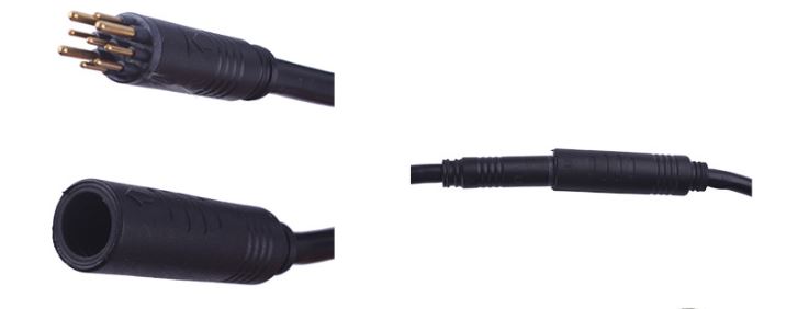

Я заметил провода, шлейф идёт один разъёмом по типу тюльпану. И там не поймёшь какой за что отвечает, либо искать такой разъёмы  и перепаивать на том контролере в такой разъём, но придётся разрывать изоляцию в том жгуте что идёт из мотора чтоб по цветам узнать какой из них провод за что отвечает, либо искать такой контролер в котором такой же разъём. Х.з. Контролер я ещё не заказывал.......

Ничего не понял. Лифорс не доложил провод для подключения к контроллеру?
разъем julet,

Да. Только тот провод со штекером короткий что идёт от движка, а как его соединять тем более с тем контролером что у тебя по ссылке.....

Ответный разъём должен быть в комплекте. Мне китайцы прислали  мотор с ответным разъёмом. Julet 9 pin вроде как название.
Свяжитесь с продавцом. Может не положили. Может предложат купить за отдельную плату.
Есть ссылка на комплект мама -папа , но не уверен ,что это точно такой же. http://small-china.ru/catalogue/show/9pin-waterproof/#product
Можно спросить у [user]Накопитель[/user],  это его магазин.

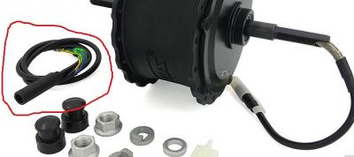

Короче позвонил по телефону что в сообщении от заказа был. Сказали что кабель идёт только когда если берёшь комплект, а так нет..
А так есть там в продаже отдельно 1.5 метра одной стороной вход в мотор, а другой для китайского контролера выводы. СТоит 930р, считай + пересыл и того 1200-1300...

Цитата: evgeniy569 от 27 Фев. 2018 в 17:30А так есть там в продаже отдельно 1.5 метра одной стороной вход в мотор, а другой для китайского контролера выводы
Могли бы предупредить в карточке товара, что кабель покупается отдельно. И покупатель мог бы его заказать сразу и получить одним заказом..

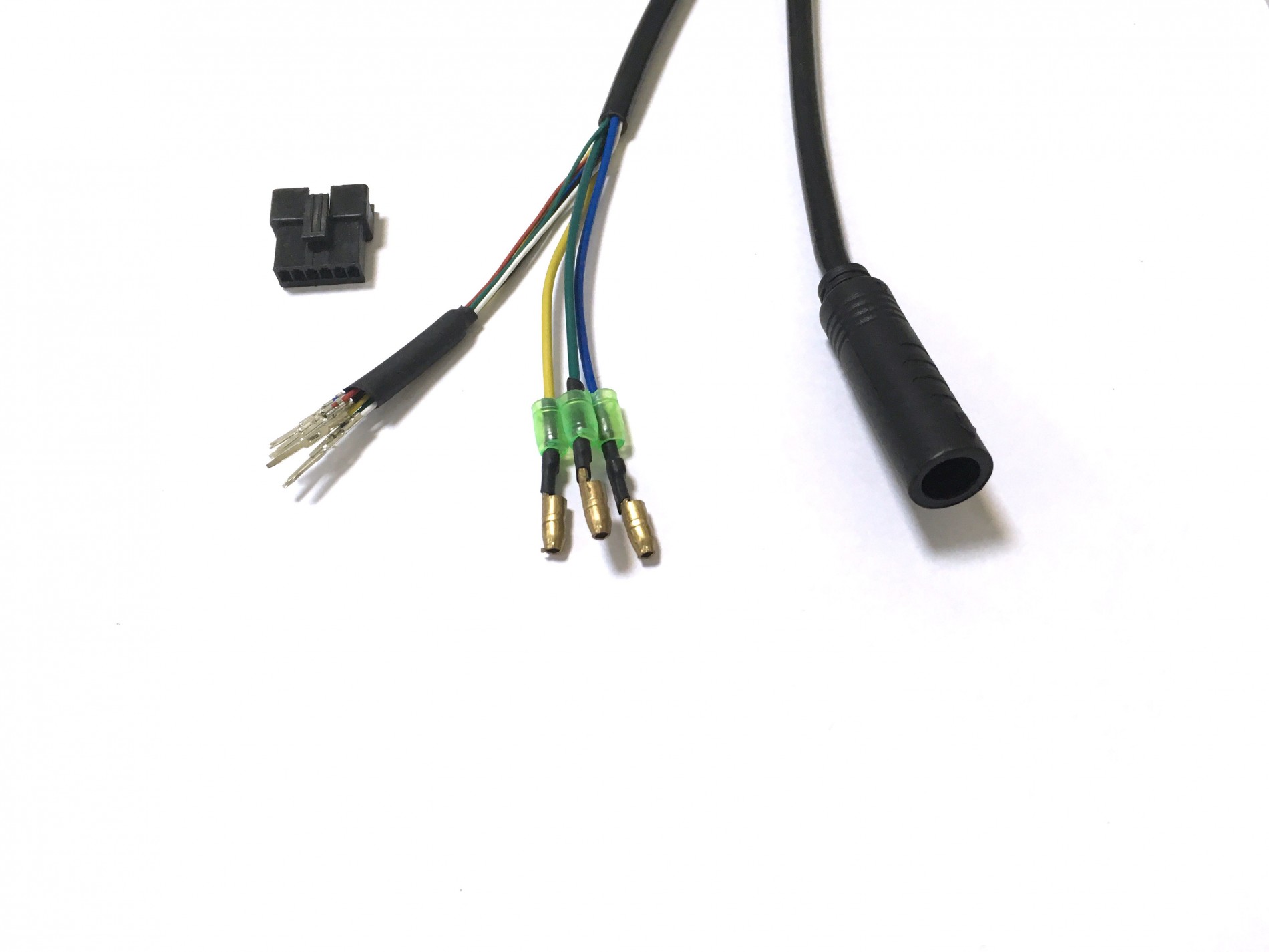

Да контроллеры то дешёвые сейчас. Вы собираете 350вт комплект, контроллер будет около 1500р всего, или меньше. Только ждать с али долго. Единственный косяк на вашем колесе-разъём, не позволяющий провода прикрутить без переходника, либо повреждения разъёма. В итоге сумма покупки получается высокой для мотора, который годится лишь в помощь педалям.
