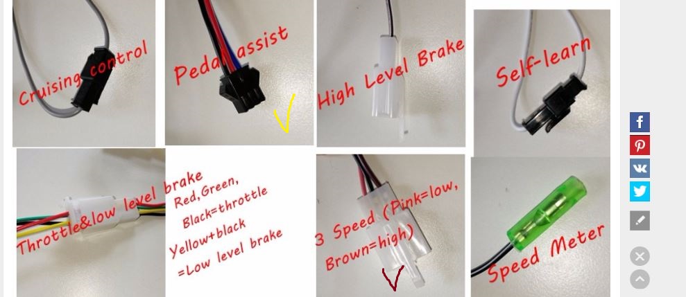

Короче я так понял купить за 400 рублей велоспидометр нормальный и не парится? Вопрос только в том как тогда реализовать ПАС систему? Уже купленая и пришла. Я планировал ездить на педалях с асистентом вроде как? Там на дисплеях просто есть управление пас сенсором. На дешёвых ЛЕД 3 режима пас, те которые подороже 5 режимов. Если без этого дисплея ездить, то как тогда ПАС включать, выключать?
  И да про ватметр он до 60 вольт обозначен, а у нас 50, т.е. всё равно долго не проживёт?

По моей ссылке контроллер работает с ассистентом. Режимы переключаются трехпозиционным переключателем. Жду посылку с PAS ассистентом . Попробовать охота. Вдруг экономичнее вел получится.

Я так понял там просто можно поставить обыкновенный  механический тумблер  на 3 положения? Если да, то на какие провода в контролере? О вернее 4 положения 1 выкл, 2-1 положение, 3-2 положение и 4-3 полоджение или как?
Мне пришёл ПАС там только магниты и датчик с таким разъёмом и всё
https://ru.aliexpress.com/item/E-Bike-Bicycle-Scooter-Pedal-Assist-Sensor-5-Magnet-8-magnet-Type-PAS-System/32792573500.html?spm=a2g0s.9042311.0.0.1ntiTJ&aff_platform=link-c-tool&cpt=1519593198953&sk=uR7uBY3Rz&aff_trace_key=cd84f1efbd454554b9a10656f285e603-1519593198953-04437-uR7uBY3Rz&terminal_id=4a8f83da366546a4920bd3bd5828e2cf

Я правильно понял, что получается реально 2 позиции паса
1. всё выключено, т.е. без паса на ручке газа
2. Чёрный+ красный уже включён на слабом режиме
3. Чёрный+ коричневый максимальный режим.
Старт-шоссе от ХВЗ, мотор хофо350ватт 10Т грузится на 800ватт. Скорость 40 равнина и 50-59 с горки. Акк 50в10а лифер
     ДВС Racer Panther RC300-GY8X
Garpun
черный розовый -низкий
все разомкнуты- средний
черный коричневый- высокий уровень.
Ручка газа не отключается- можно одновременно  поочерёдно и газовать и крутить педали.  Пока не попробую сам точно не скажу.
