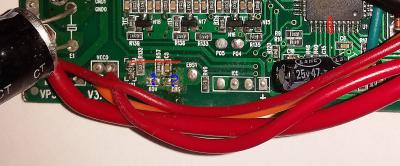

R3pt0r
Прозвонил делитель, на обоих вариациях контроллера делитель включен в 7 ногу по часовой стрелке от ключа.
Поговорим пока про один контроллер, на котором я катаю в данный момент.
Пока искал делитель, нашел подписи 60в и EBS/EBS1.
Это места для впайки каких то смд деталей. Если кто знает каких, подскажите.
Я так понял эти контроллеры(36/48) при первом включении по напряжению выбирают нижний порог отключения.
(и верхний ограничения тока 10А)
Хотел я баттку 36В подключить, а он меня послал. Совсем чуть чуть при старте колесо крутится, даш сильнее газу вырубается.
Батарейка была до 38В заряжена.  Надо отрубить контроль этот нахрен.
И так к техническим подробностям.
Делитель имеет коэффициент 16.666 раз. На входе слаботочки 57В на ножке 3.3В. Меня это устраивает, надо 3.3 зафиксировать. Где взять аккуратно, не знаю.
Значения резисторов 120кОм, 27.2кОм, 7,5кОм.
Резистор ограничивающий LM317 330 Ом.
Что за место для пайки ICE? Может это дисплей/компьютер?
23кг 27кмч 20км
36кг 40 кмч 50км
24кг 45кмч 50км
Паяка
[user]R3pt0r[/user], JTAG ICE - разъём для подключения программатора.
GT TF1 60V 20Ah Chilwee DZF
R3pt0r
[user]Паяка[/user], Спасибо, в принципе пока возился так и подумал что это программатор.
Вроде отучил сиську клянчить за батткой следить.
К этому самому разъему ICE и подпаялся. Можно было красиво на SMD детальках сделать, да что то под конец дня не срослось.
Слишком мелкие, а глаза уже не фокусируются.
Психанул, взял навесные резисторы 100кОм, 3 шт, на 0.25вт. Делитель 2/3 от 5 вольт, как раз дает 3.3в.
(можно взять любые в пределах 10-100кОм, и не только)
Отпаял всё что отметил красной линией в предыдущем посте. (в делителе)
Один резюк на 5в, два последовательно на GND. Резисторы впаял на место выпаяных деталей, поверх дорожки.

Подскажите, пожалуйста, что с чем тут спаять, что бы включился режим рекуперативного торможения??
И ещё вопрос, если он включится, будет ли заряжаться аккумулятор? Если да, как этого избежать?(у меня плата бмс не симметричная, или это не страшно?)
Заранее благодарен за ответ!
Паяка
Рекуперативное - значит, аккумулятор заряжается при торможении. А есть просто электроторможение, при котором он не заряжается. Обмотки закорачиваются через силовые ключи, контроллер следит, чтобы не было превышения тока, мощность торможения рассеивается в двигателе, проводах, ключах.

Цитата: Xsenus от 08 Июнь 2018 в 13:39Подскажите, пожалуйста, что с чем тут спаять, что бы включился режим рекуперативного торможения??
бмс не помешает, если это типичная китайская.
Где на этой плате вкючить - не знаю. Обычно написано что-то вроде "EBS". Может, на другой стороне что-то интересное есть. Посмотри, что за микроконтроллер там.
Xsenus
контроллер какой то совсем китайский
XCM-K NGG9S 1721
пытался повесить х на  землю - колесо вообще перестало подавать признаки жизни(потом обрезал эту перемычку все пришло в исходное положение)
